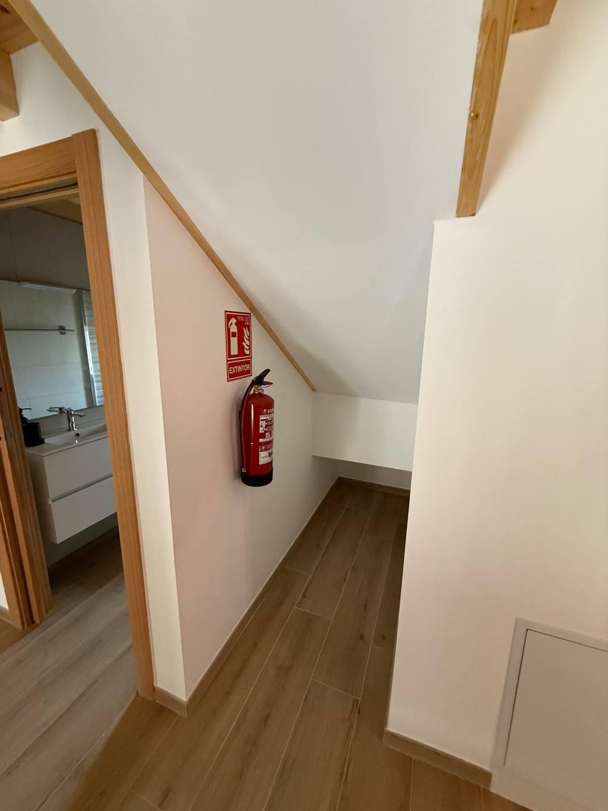

Buenas! Que consejo me dais para fabricar puertas de interior “baratas”?
Con baratas no me refiero a 100€ para eso está obramat.
Tengo que poner una puerta en este hueco, en cuanto a lo técnico no tiene nada especial
Quieren algo barato y bonito, como todos, pero tampoco son los típicos clientes ratas, es uno que me da trabajo a menudo. Había pensado en varias opciones.

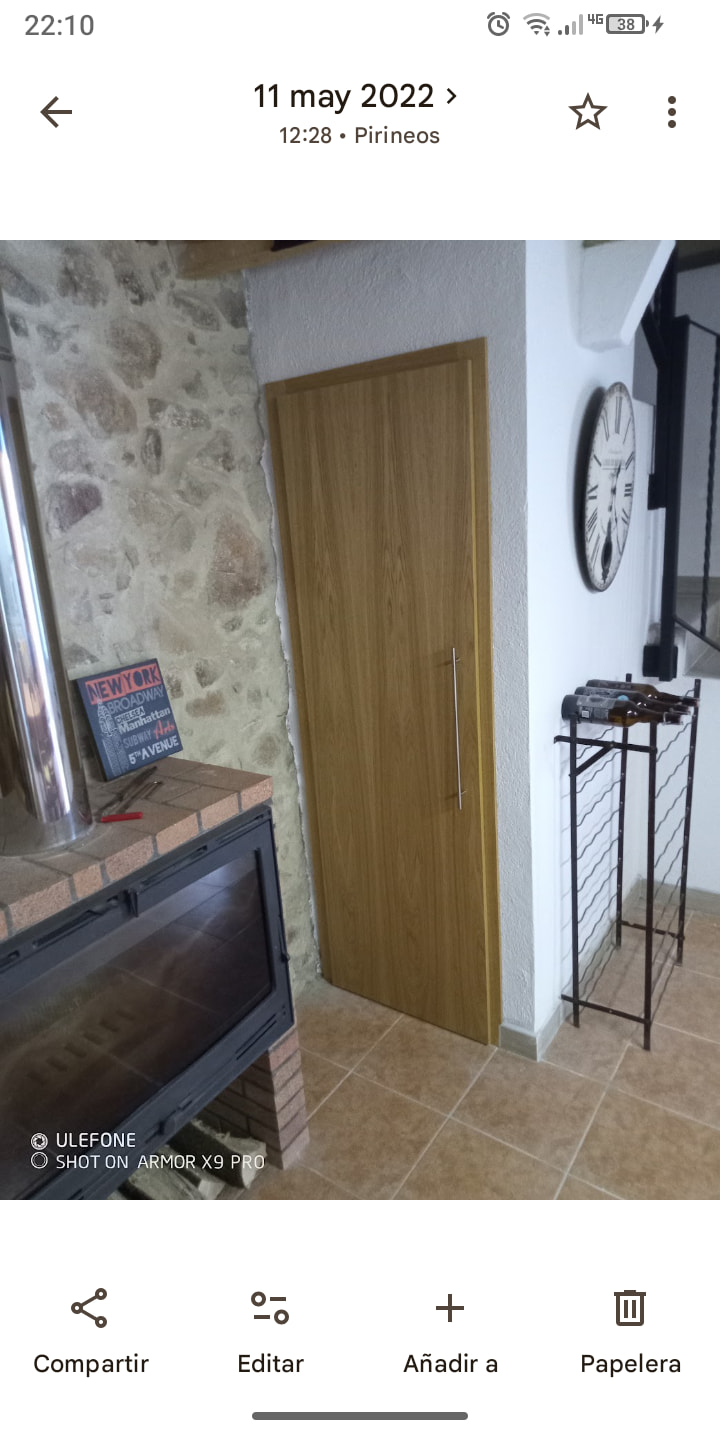

Te paso fotos

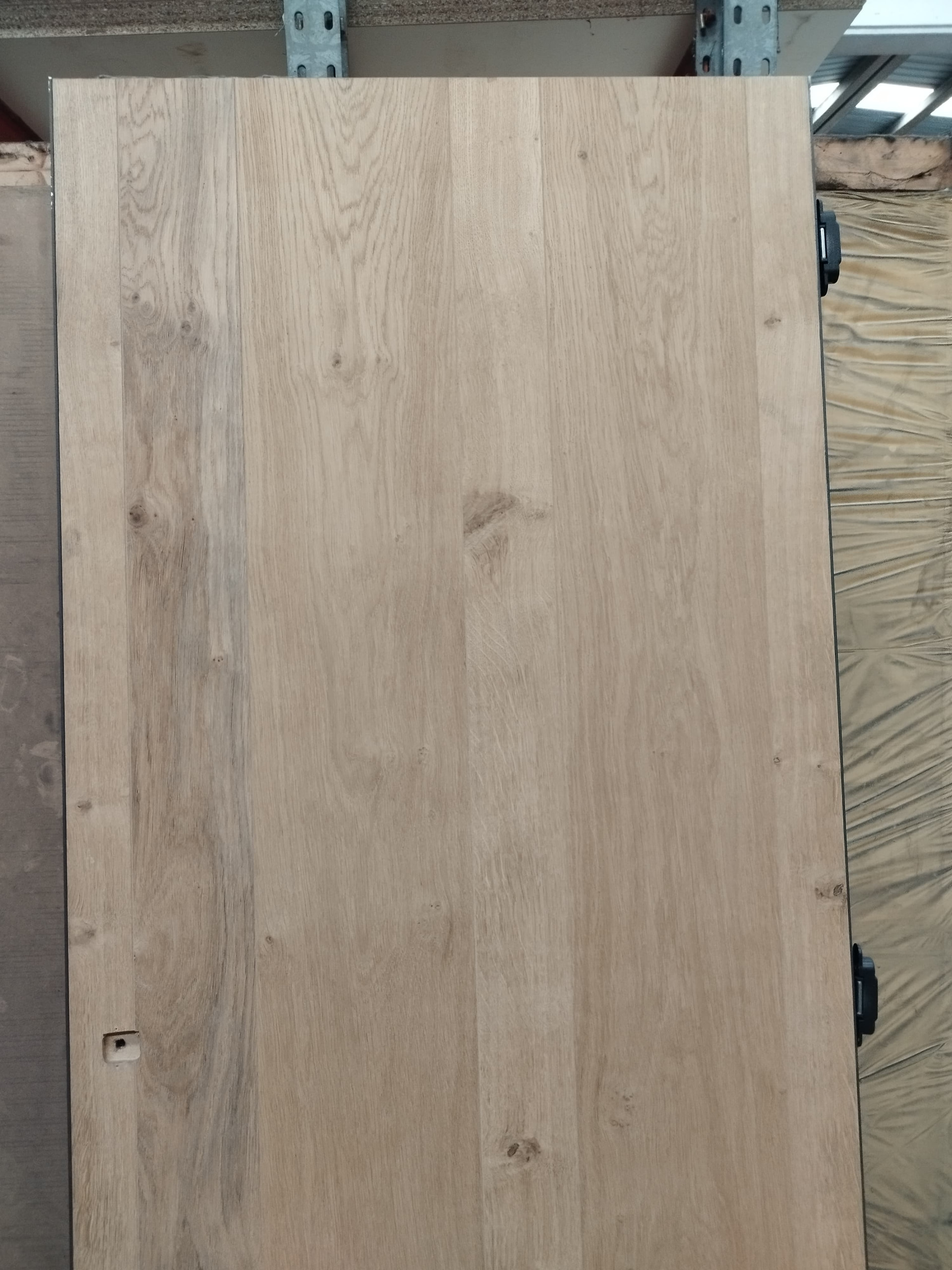

Cierto que cualquier cosa que tengas que fabricar va a costar cara. Yo creo que los ultimos rechapados de 4 que compre andaban sobre los 55 €. Fue para hacer esta puerta, creo recordar que fueron 310 € colocada

@Miki esa puerta que enseñas el marco es de roble o como dices va forrado? A qué te refieres con forrado? Con chapa?

Preparo un marco de pino y pongo del mismo material de la puerta unas tapetas en donde van las bisagras y en el frontal y después la puerta.
