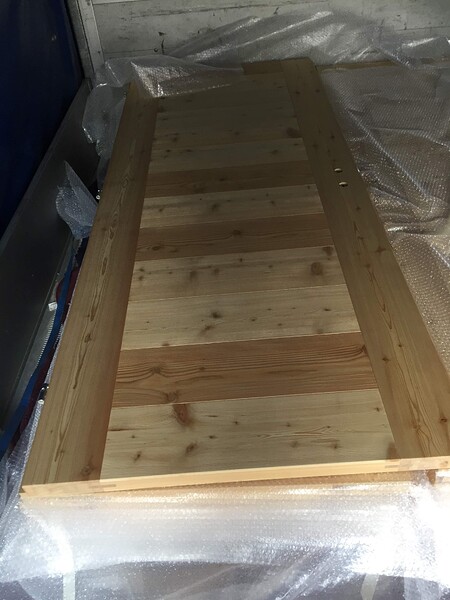

Buenas tardes!! Hoy ha tocado un pequeño pedido de puertas de madera de Cerejeira y me ha parecido bien enseñaroslas, no por como es la puerta, que ya veis que no tiene mucho que ver, pero mas que nada por la madera, que igual a algunos os es desconocida
Os he hablado en alguna ocasion de ella y a mi me gusta mucho, sus vetas y su olor caracteristico es inconfundible.
Se trabaja muy bien con gubias o formon, es muy buena para lijarla y en cuanto a mecanizado con fresas o cuchillas muy bien tambien
Se comporta muy bien al exterior, aguanta bien la intemperie y el barniz dura mas que en el iroko por ejemplo.

Podrías explicar el paso a paso de la puerta?
son dos montantes fresadas a modo de caja y las otras piezas hechas a espiga?
Nunca he hecho nada por el estilo
La madera de samba me gusta mucho para hacer molduras se mecaniza y lija muy bien
Y no tiene nudos.
Buenas @Miki . Yo las hago asi:
Largueros de 150x45 con escopleadura de 95 mm de profundidad y de 14 mm. Le hago una regadura de 14 (igual que la escopleadura) y de 15 mm de profundidad.
Los travesaños uno espigado y otro “machihembrado” a la regadura.
Entre travesaños alguna vez hago macho y hembra, pero es algo lento para hacerlo asi que ultimamente lo que hago es un alma de la misma madera. De esa forma saco todos los travesaños igual de anchos y les tiro a todos la regadura y me quito de lios.
No se si lo he explicado bien… :see_no_evil:
Bien explicado ya me quedo con la idea :bulb: para poder ofrecer este tipo de puerta.
Se ve muy bien!eres un gran Maestro carpintero.
Aprendiz @Miki !!
Dependiendo del numero de travesaños lo que hago es jugar con el numero de espigados y los que solo van machihembrados.
Por ejemplo, para 5, 7 o 9 travesaños se puede hacer alternando uno espigado y uno mechihembrado. Otro numero de travesaños requieren en alguna posicion hacer dos machihembrados entre los espigados.
Eso depende de cuantos travesaños te pida el cliente…

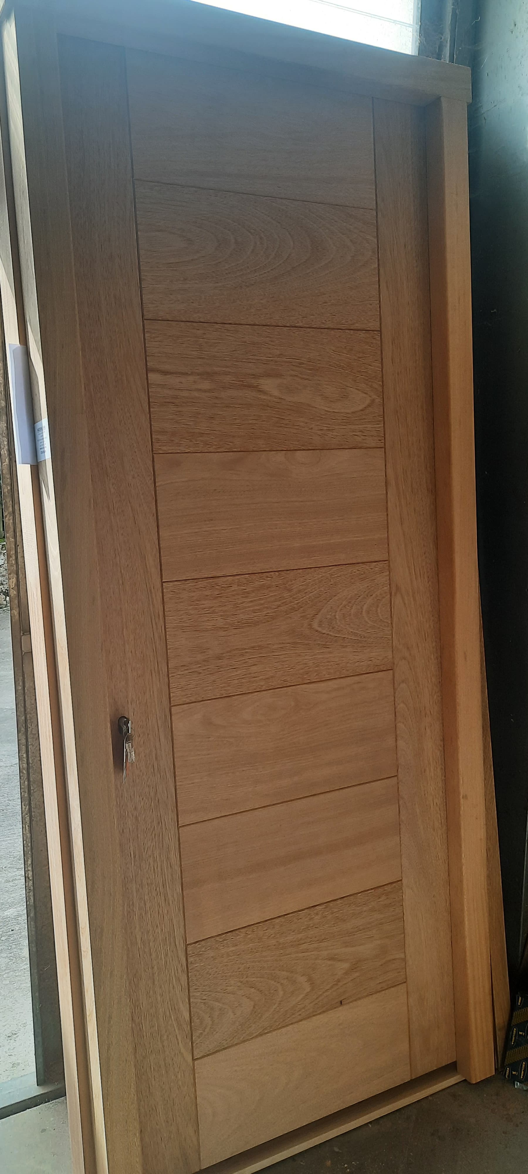

Buenas tardes - noches, estas puertas son como las que haces, es madera laminada, las piezas se compran al distribuidor, se mecanizan, se resalta la veta, etc

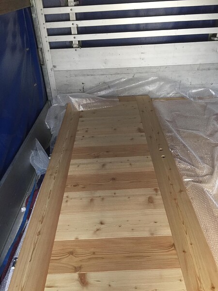

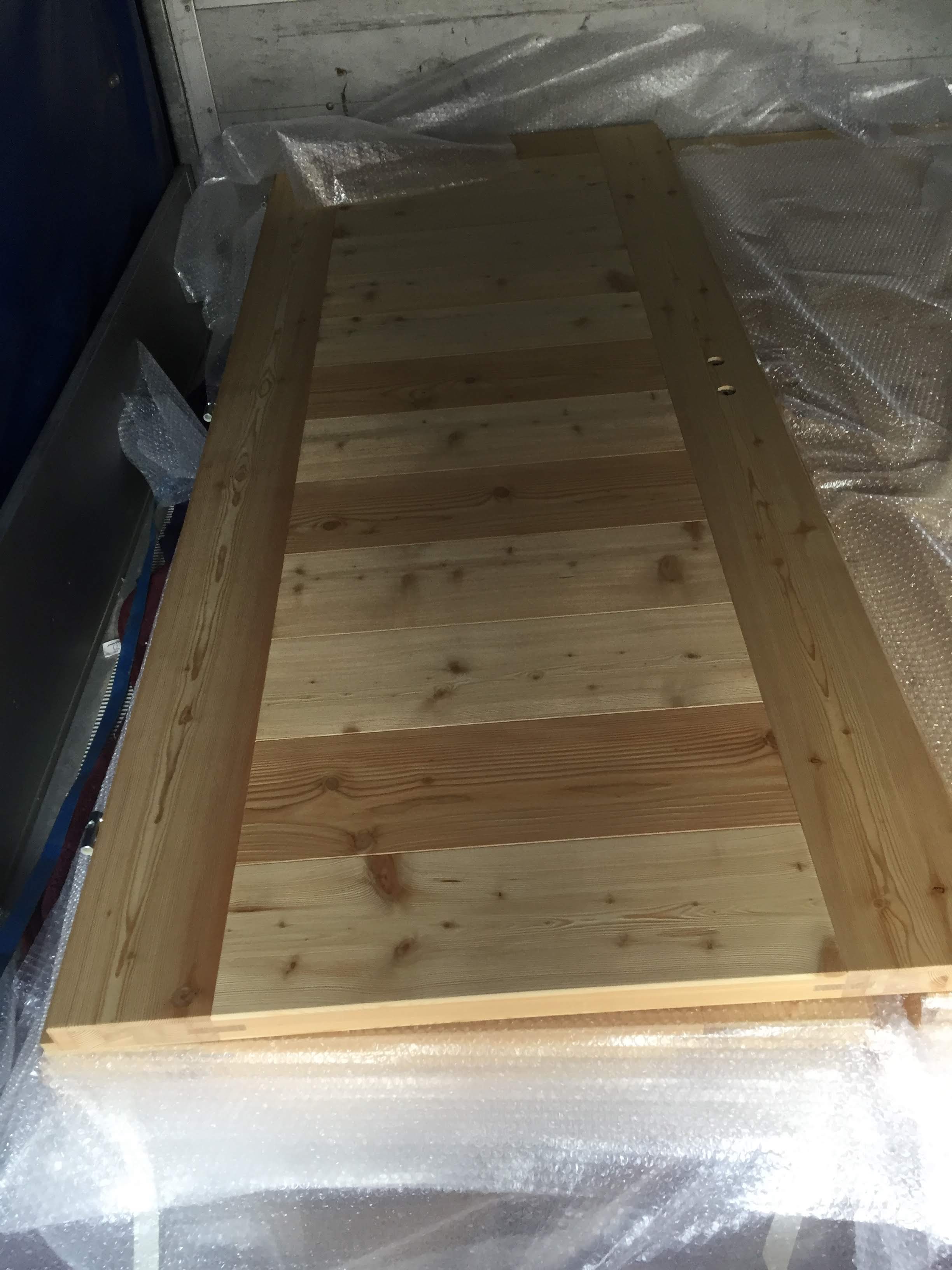

Ahi van otras dos. Me encanta esta madera!!
Son puertas sencillas y rapidas de hacer pero el manejo de estas puertas es lo peor… son puertas de 47 mm de grueso y es toda la puerta de 47, aqui no hay entrepaños ni nada de eso… la puerta pesa unos 85 kg y moverla para colocar bisagras, cerradura etc se hace una labor pesada
