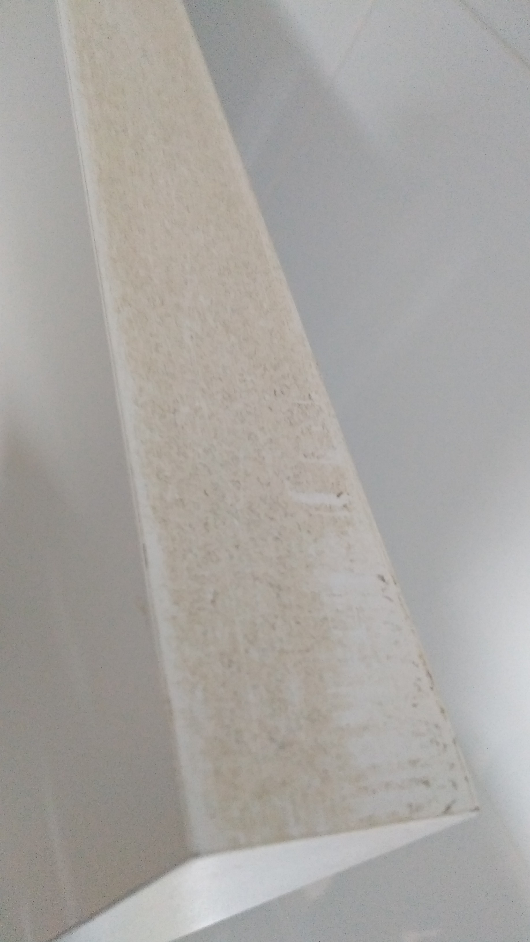

El domingo o el lunes ire por alli y aprobechare para hacerles unas fotos y subirlas aqui para que puedas ver lo de los marcos y la suciedad que han cogido en poco tiempo. Es como si la suciedad se pegase al lacado, sobre todo en los cantos.

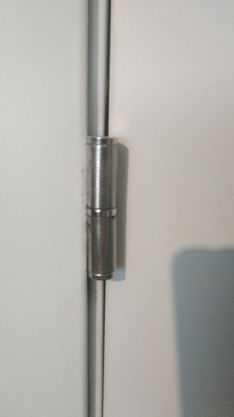

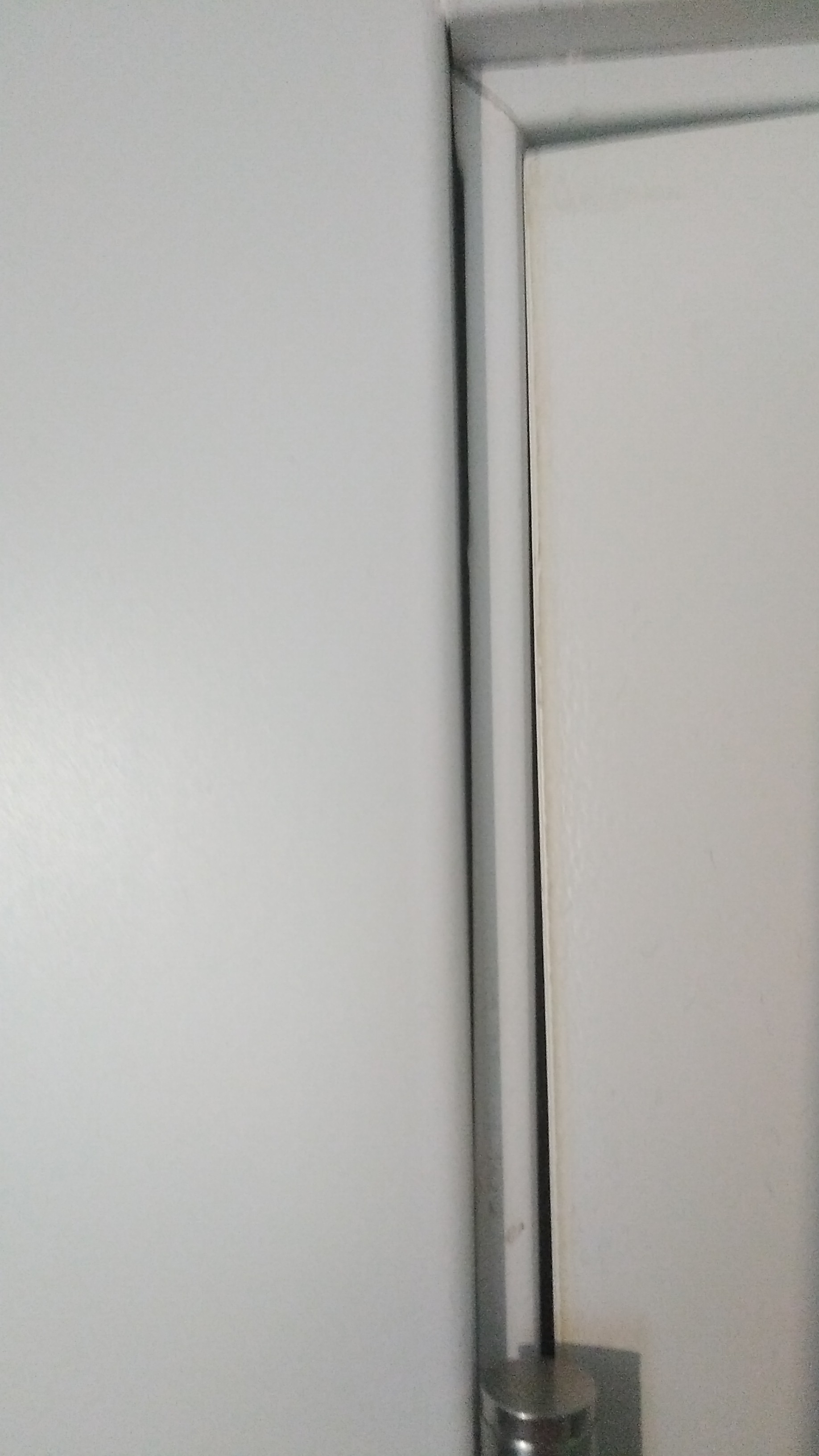

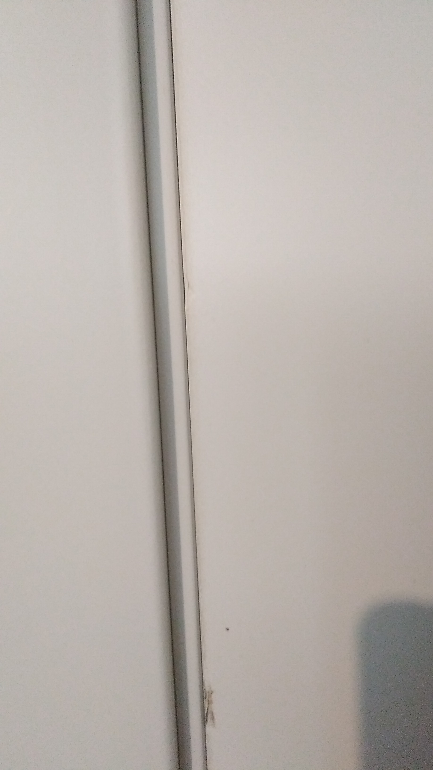

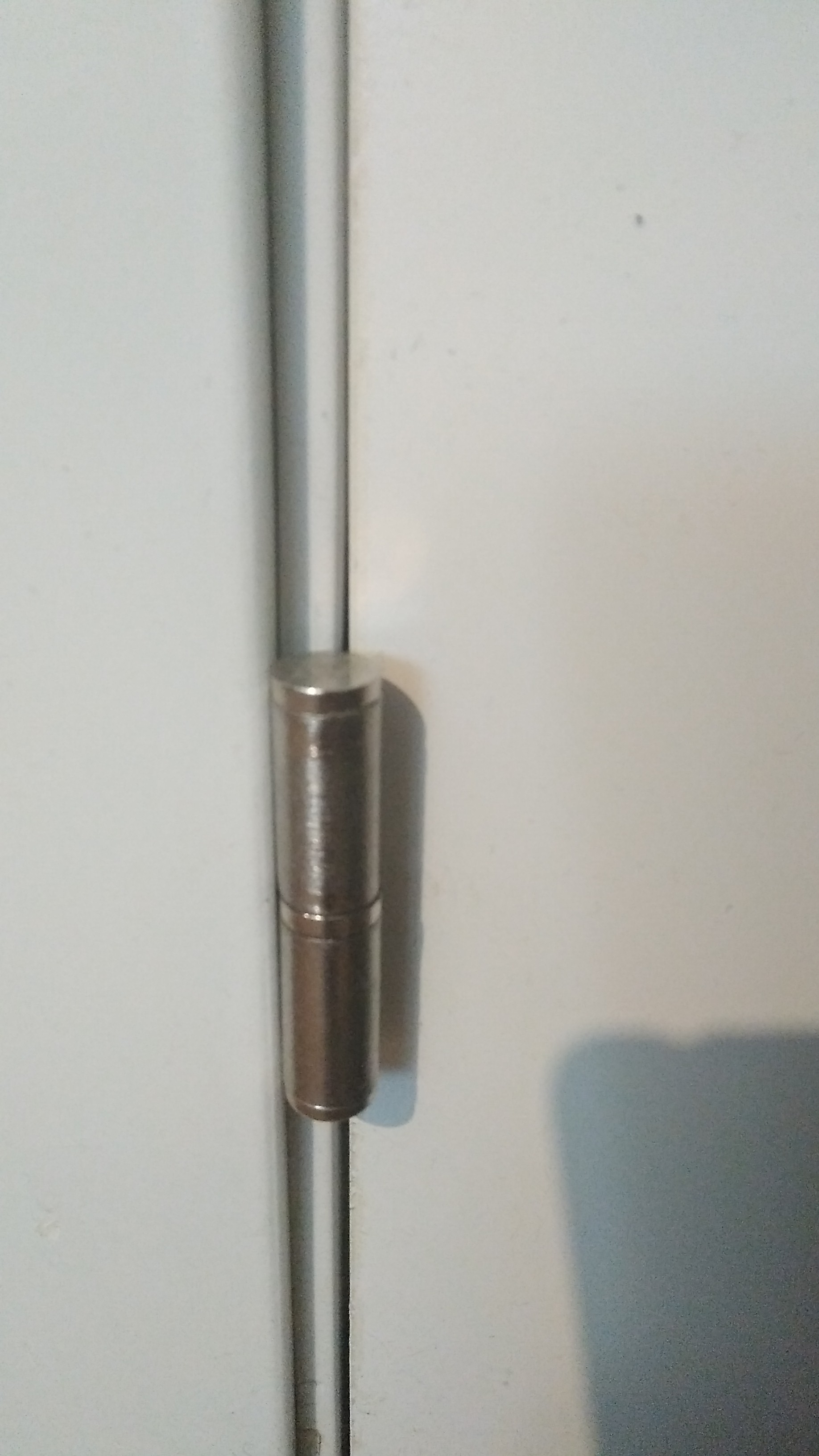

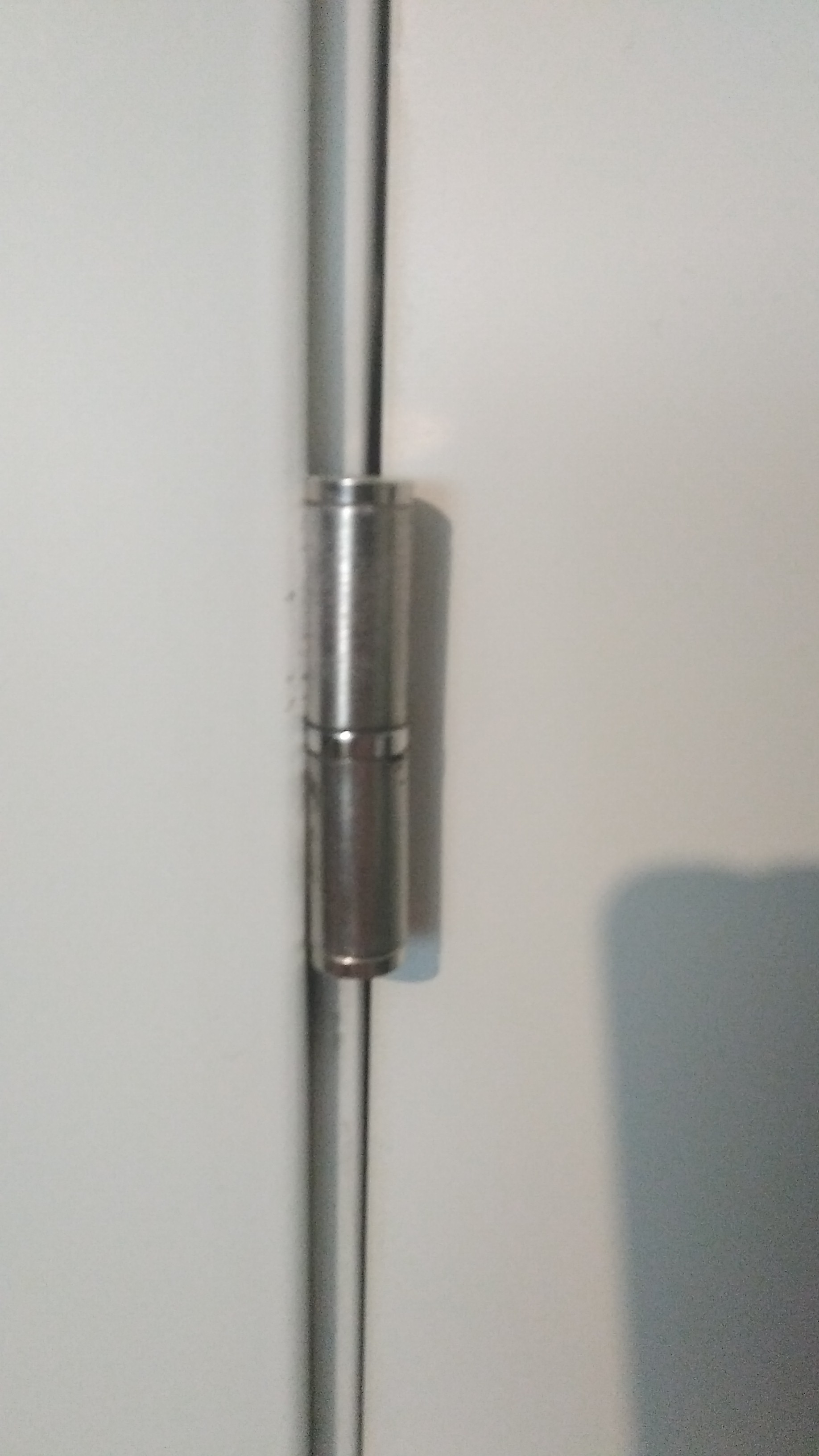

Aqui te dejo las fotos.
Como puedes ver, el canto se queda con una pelicula de suciedad, que solo sale rascando.
Aqui se puede ver la diferencia de abertura entre el marco y la puerta, por la deformacion que sufre el marco al ser tan endeble. La misma puerta a diferentes alturas.
