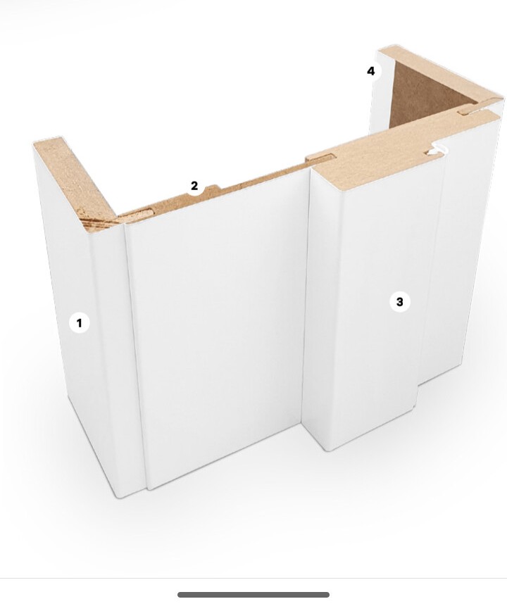

Tengo que instalar una puerta con algo de urgencia de tiempos en marco de 105mm.
Las puertas block en stock que me venden al momento son para marcos de 700mm, ampliables a 900mm. Y para marcos mas anchos tengl que hacer pedido de 7-10 dias. Esto en almacen bueno de puertas.
En brico depot he visto que hay unos recrecidos para ampliar marco del block. Y si no he pensado como apaño usar doble tapeta de las largas, tanto alante como atras.
Esto es chapuza y hay que esperar a la puerta de su medida o se puede conseguir trabajo profesional si se hace correctamente el apaño?
Gracias!

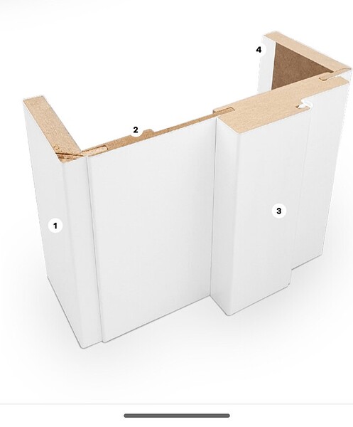

La opción rápida y fácil es tirar con marco de 70 mm.
Yo aplomo la puerta por la cara interior pongo falcas espuma y tornillos y dejo secar.
Una vez seco pongo las tapetas por la cara interior.
Pongo el recrecido y pego las tapetas.
Puedes preparar el recrecido, si no encuentras la medida exacta rebajando la tapeta para que entre en el canal.
Últimamente me he acostumbrado a poner unos puntos de silicona caliente para que tire rápido, aparte espuma para marco y polímero para tapetas.
Adjunto una foto para ver si queda más claro
Muchisimas gracias Miki,
Ya me he quitado la duda de si se puede hacer un trabajo bien hecho de esa forma. Asi que con la cabeza despejada y confiado lo voy a hacer con el recrecido.
