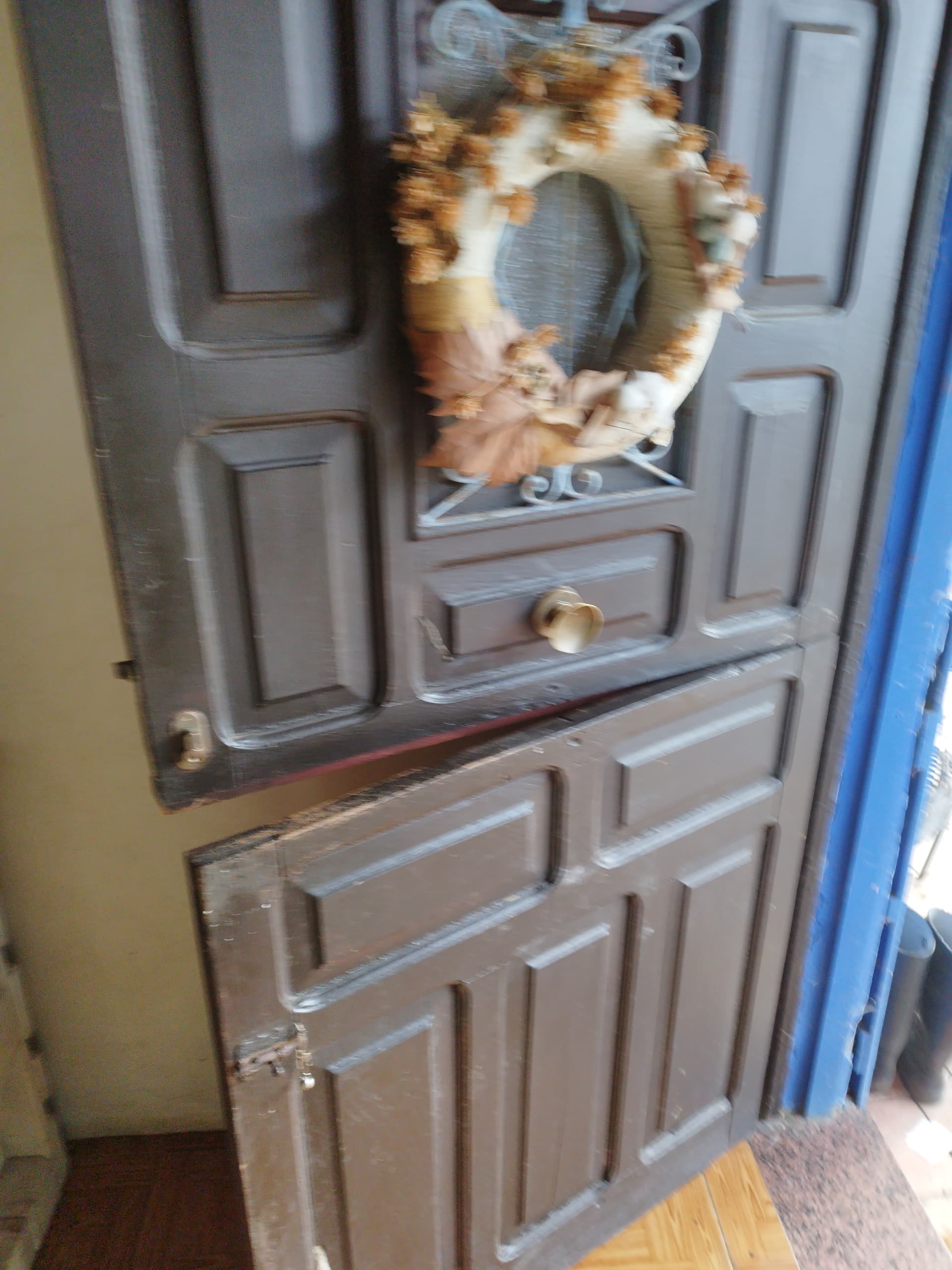

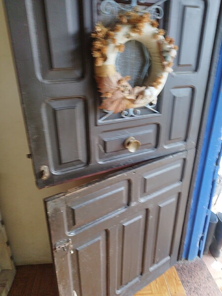

Va años que voy a cambiar la puerta de casa, de cuarteron.
Metido en la obra, la hipoteca, el horno no estaba para bollos…
Pero como lo que mujer desea, dios lo quiere, y que le hacía ilusión una puerta de cuarteron, le añadí una bisagra, la descolgué, la corté en el centro del travesaño del medio, añadí una solapa, y a correr “provisional” .
En el 1995.:joy:

La puerta que muestras debe ser bastante antigua y está hecha a la vieja usanza…aquí no hay molduras y contramaldura, se cortaba todo se hacían las escopleteaduras y las mechas después de hacían las molduras en la tupi teniendo cuidado donde le entrabas el hierra y donde salía, para que el encuentro estuviera bien, hoy en día es más fácil…ensamblas el bastidor y le pasas la fresadora por los huecos, los encuentros quedan perfectos.
Va ser un trofeo, como los peluches :joy::joy::joy:
En puertas de esa epoca es facil que la moldura estuviese hecha en la cepilladora, en la mesa de sierra-molduras. La tupi vino al taller de mi tio hacia 1980, antes todo se hacia en cepilladora
Del 1961.
Que son las mechas?
Y yo llegando y cortándola a la mitad a la vieja usanza…no tenía ni circular, con la caladora verde de Bosch ,una guía y cepillo de mano.
