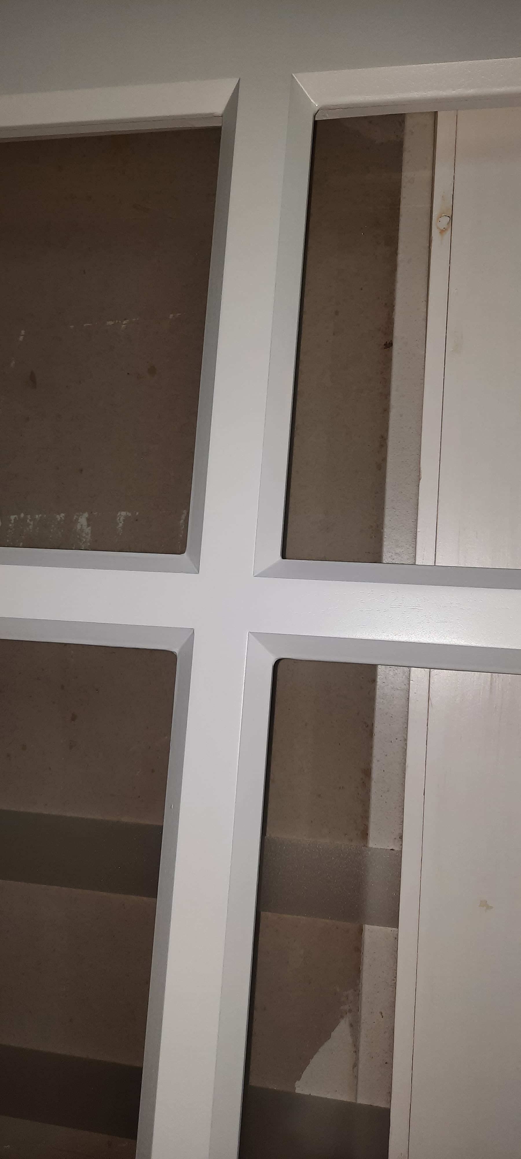

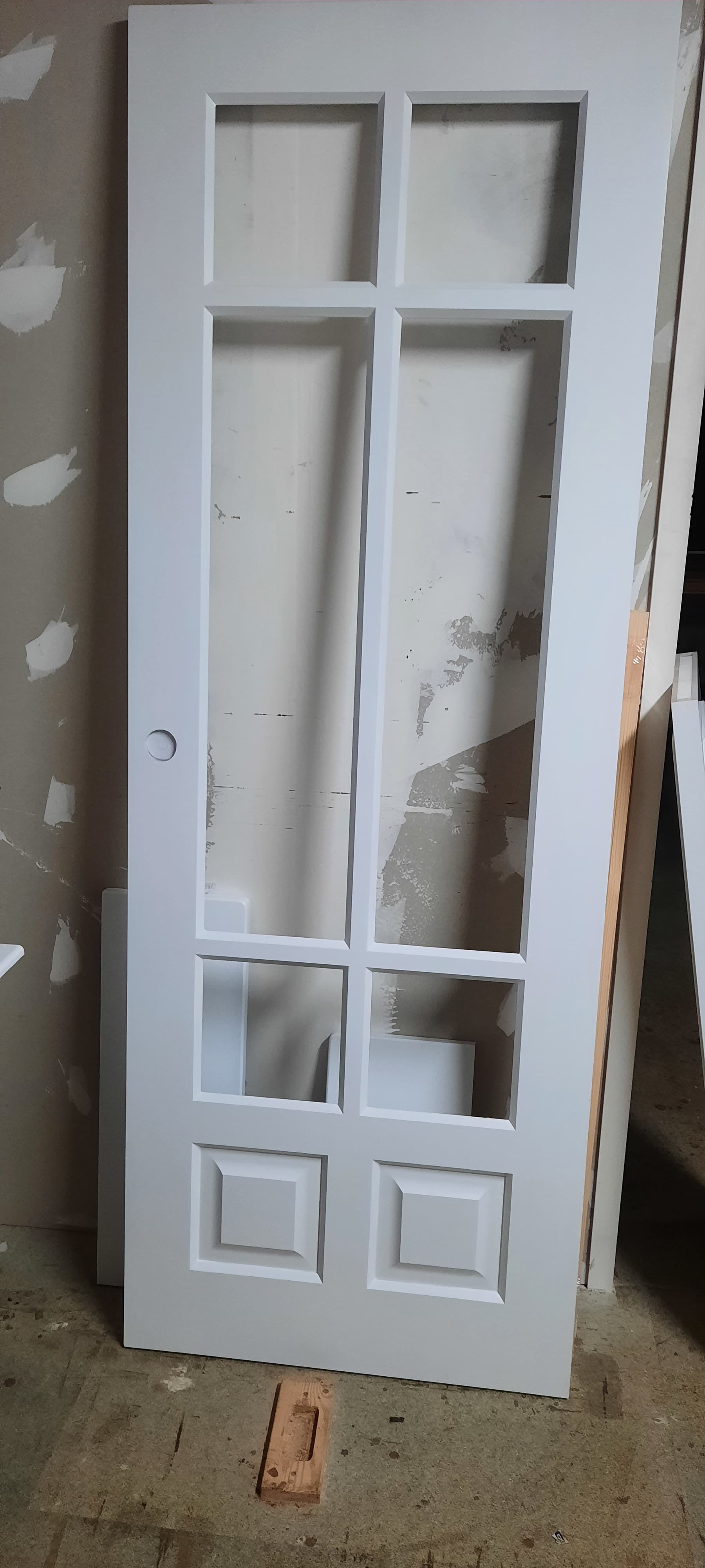

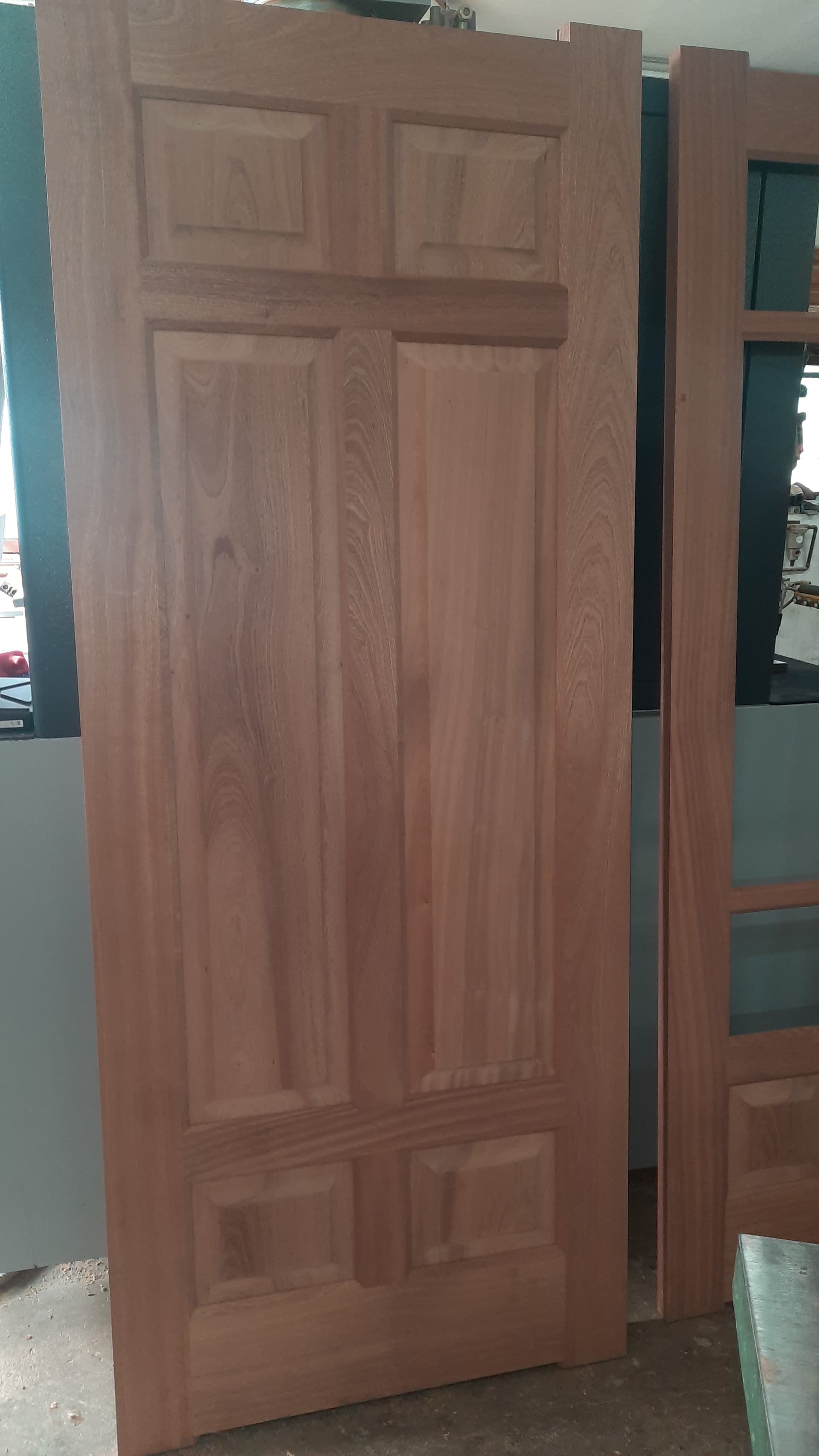

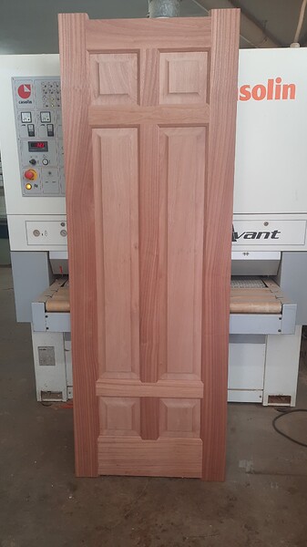

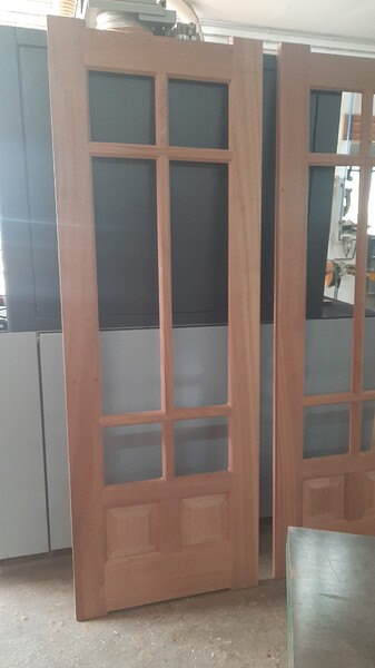

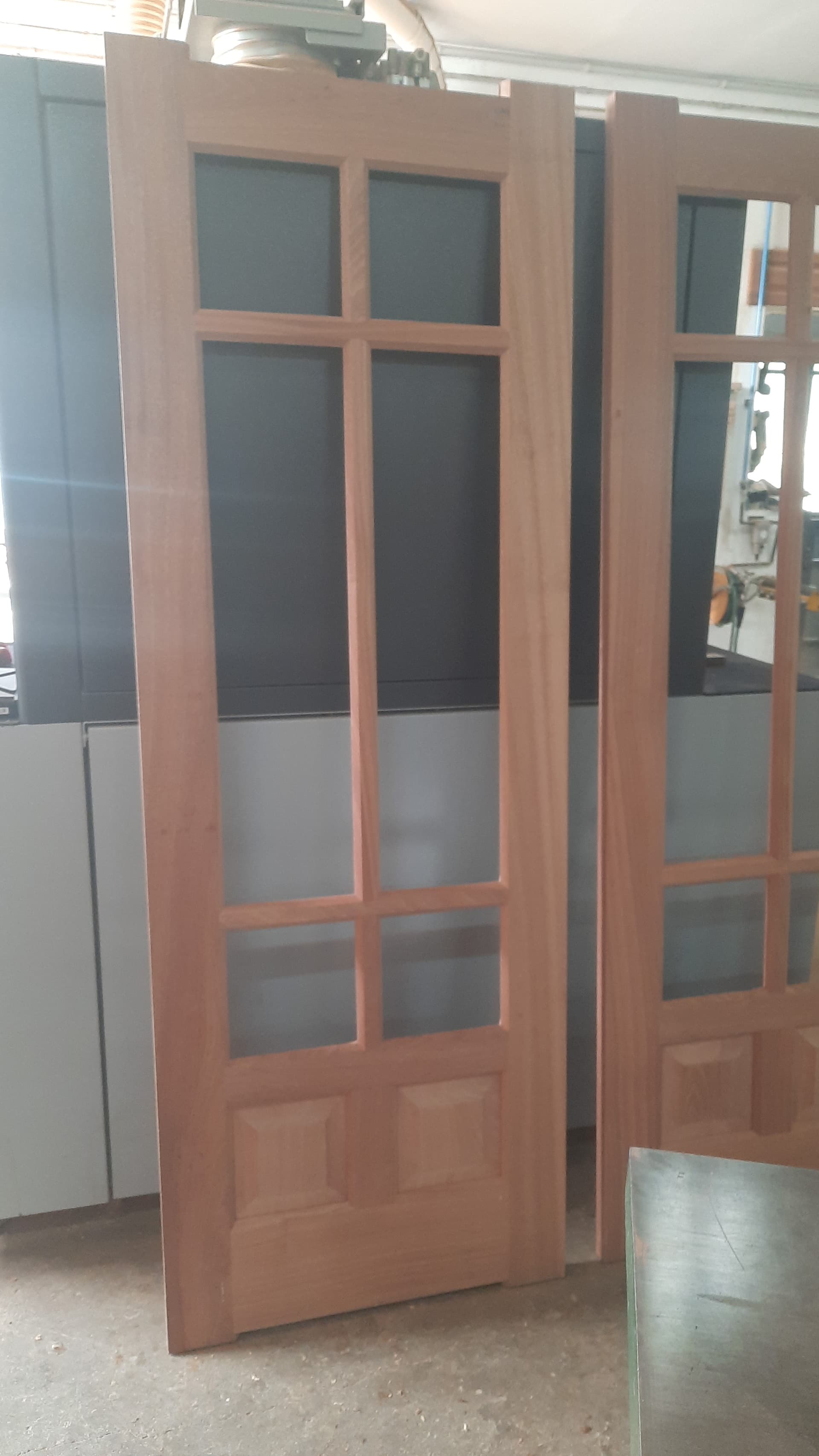

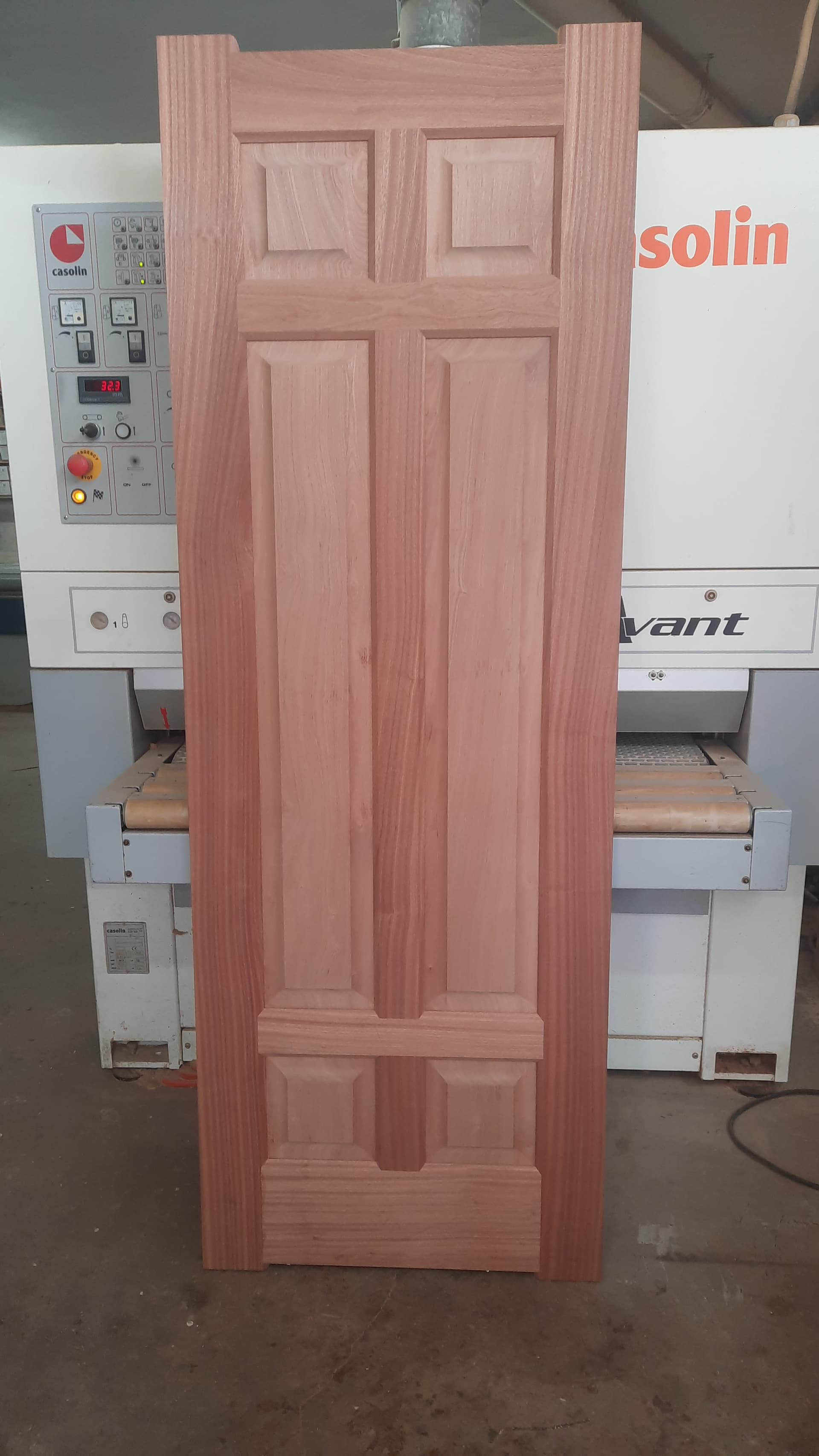

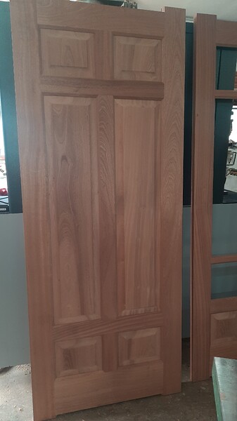

Buenas tardes!! Queria enseñaros un trabajo en madera maciza de sapelly de lo que hago mucho actualmente. Alguno rechinara pero es lo que se lleva ahora :yum:

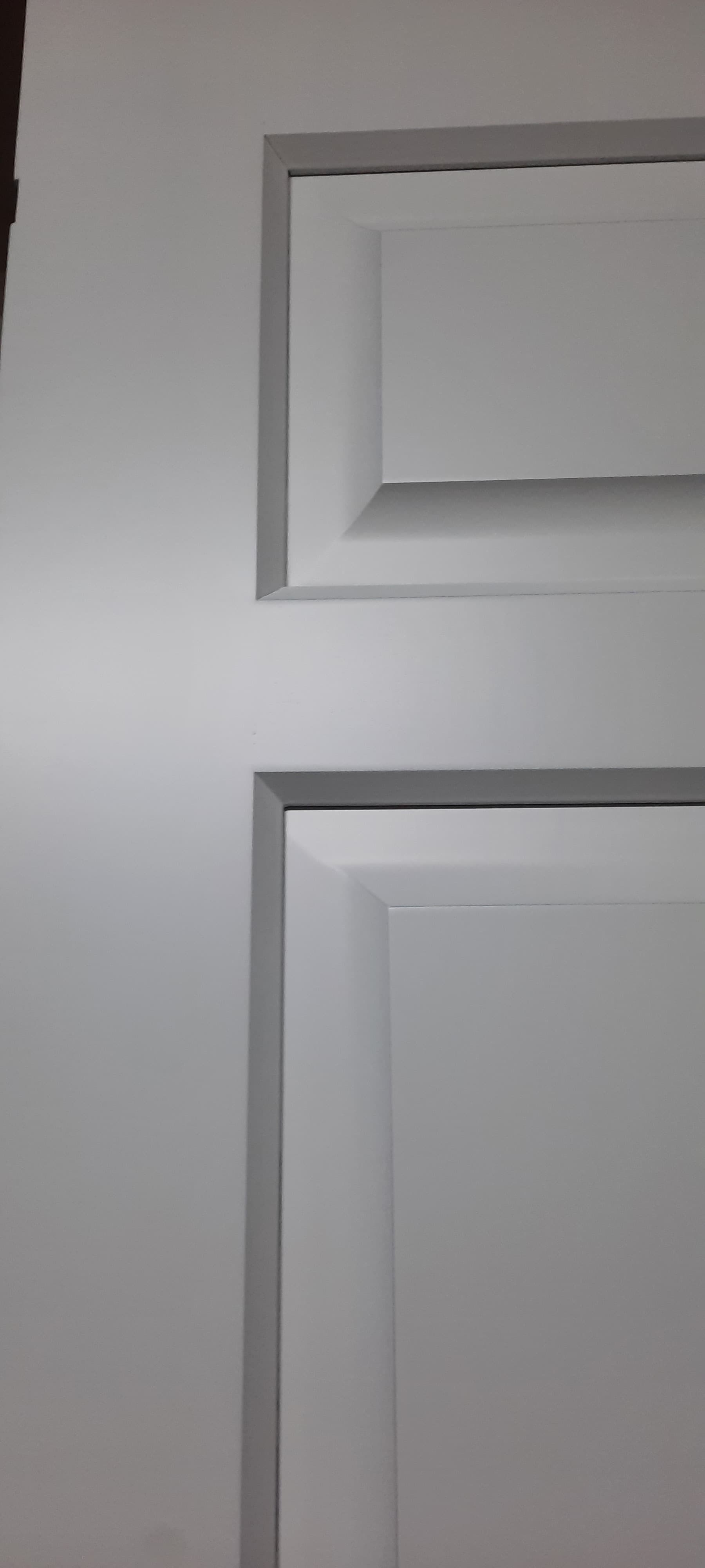

Estan hechas con un bisel a 45°, una moldura clasica, sencilla, limpia. Al ser para lacar hay que tener mucho mimo para que los cortes entre moldura y contramoldura queden perfectos. El lacado en blanco no permite errores si quieres que quede un acabado bueno.

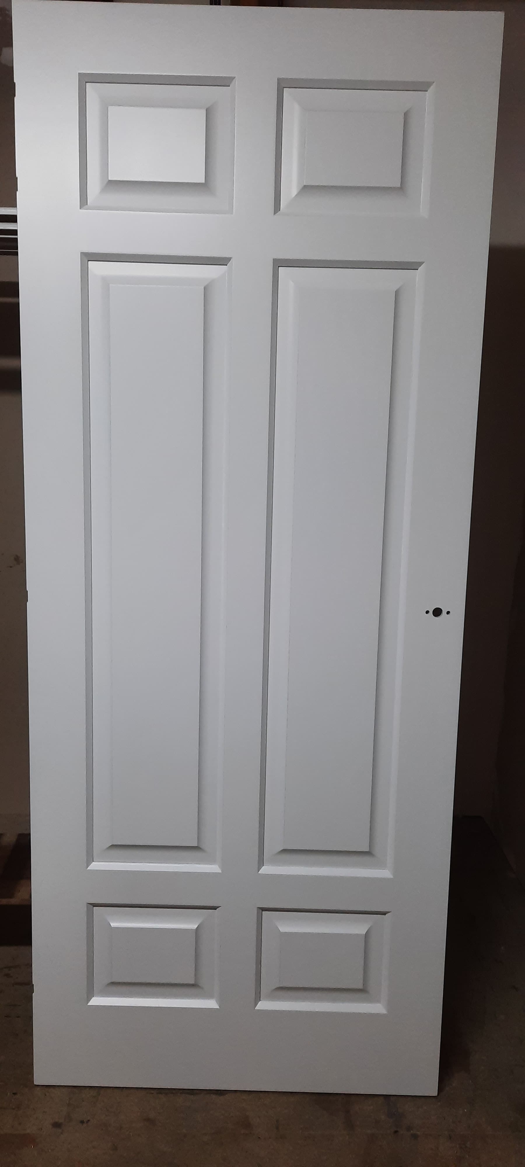

Asi pasan a lacado en blanco y quedan como esto:
Y ahora a colocar!!!

Lo de lacar la madera, no me da mal rollo no, para mi supone un reto dejar una superficie bien lacada sobre madera. Hay que ir muy fino tanto en la construccion de la puerta como en el lijado y lacado para que quede bien. El barnizado es mucho mas permisivo, no importan tanto las posibles faltas. La laca blanca no perdona una falta.
