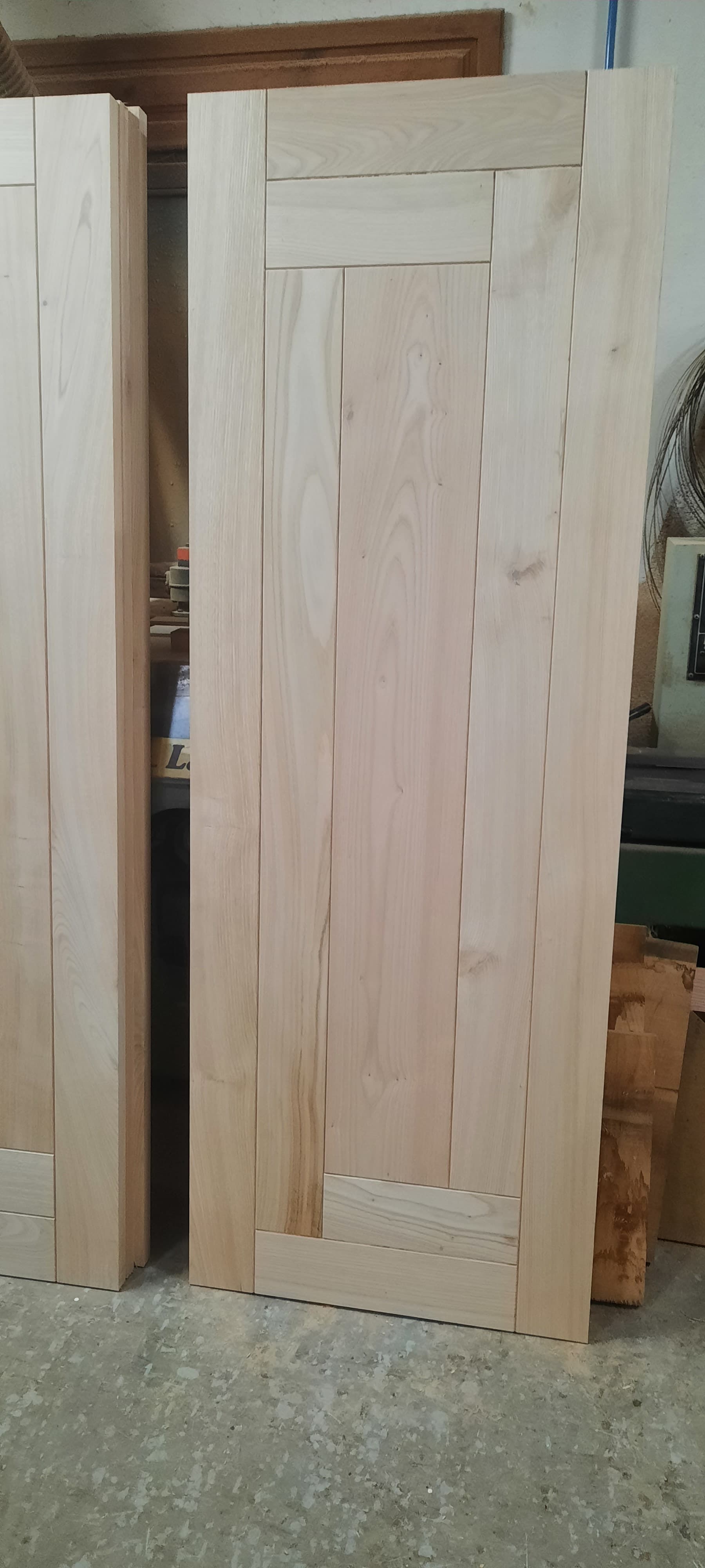

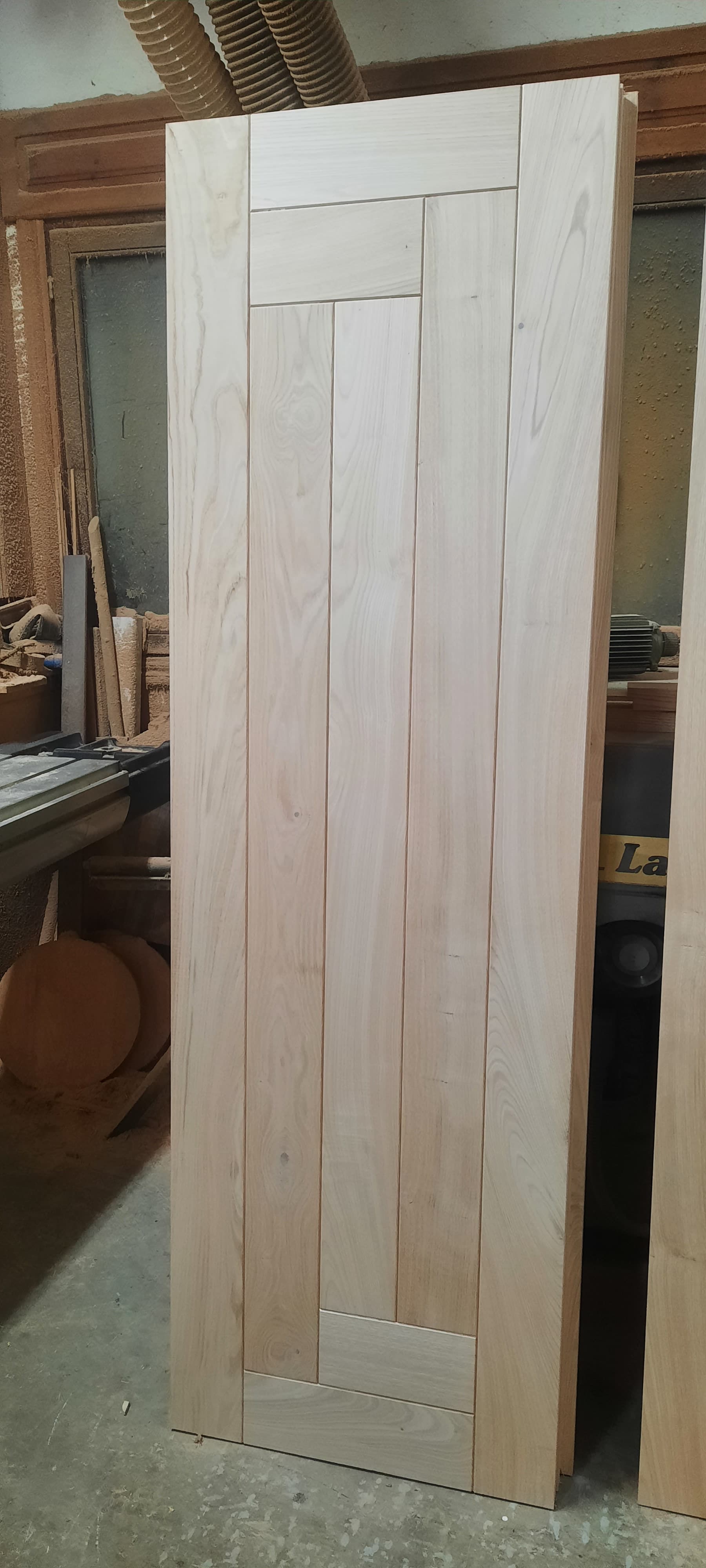

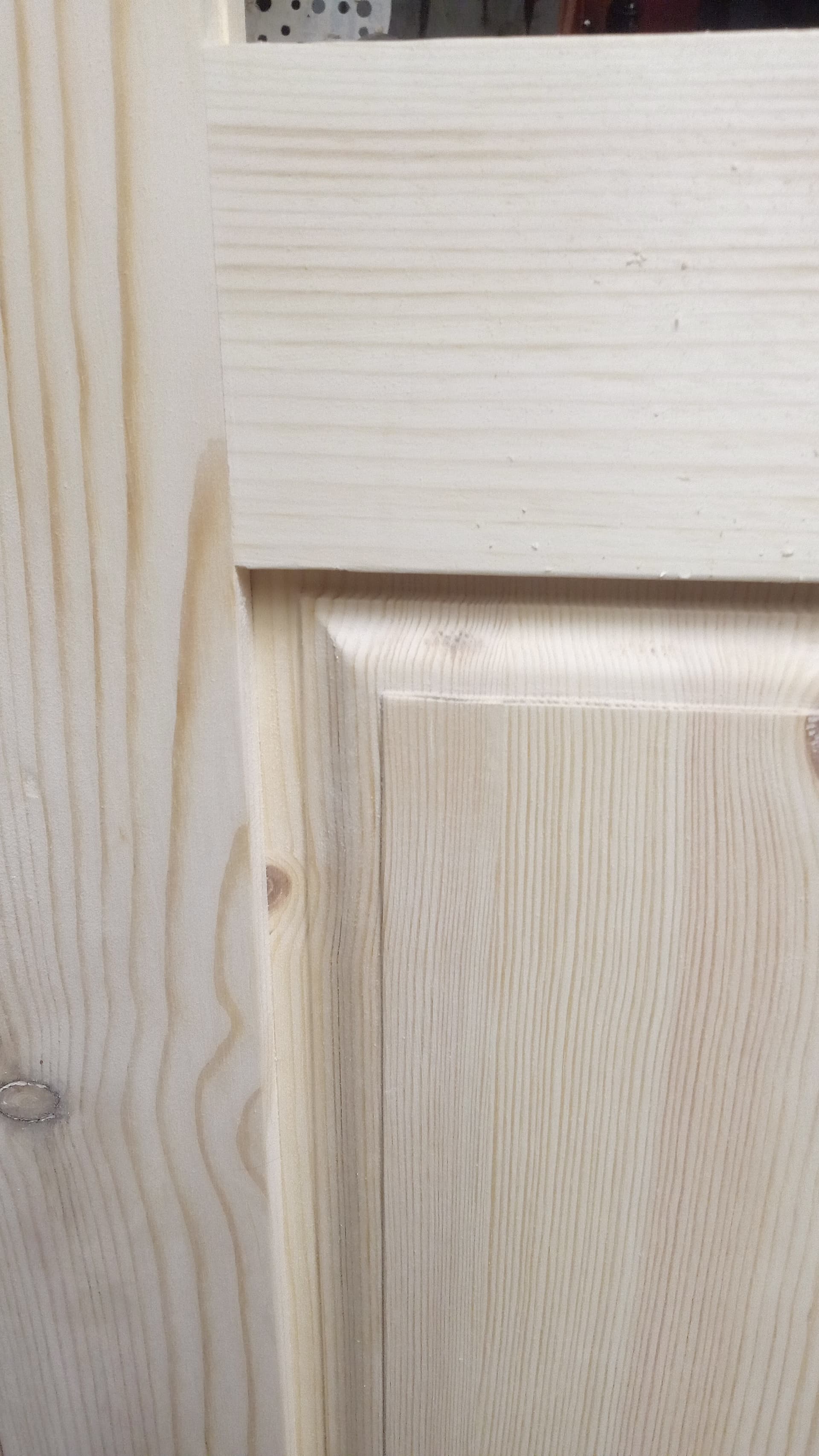

Buenas tardes a tod@s!! Pues eso, ahi os van unas fotos de unas puertas de lineas sencillas que me piden mucho los clientes. Es una puerta facil de hacer pero exigente con las medidas ya que todo debe estar muy correcto en cuanto a medidas para que ajuste al armar a la perfeccion.

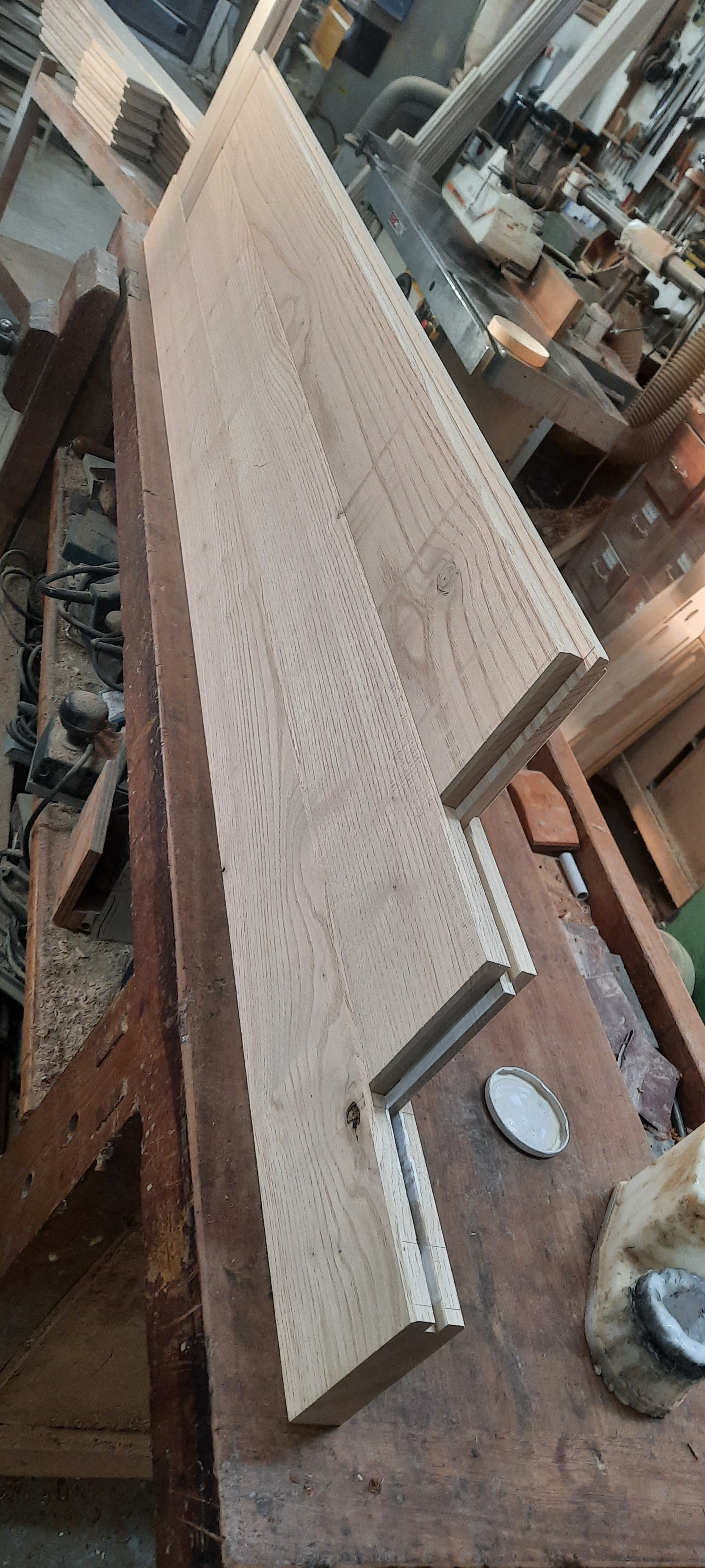

Es madera de castaño, de 35 mm de espesor en esta ocasion. Os dejo un par de fotos mas de como la he ensamblado

Pues si estan muy chulas.
Del trabajo ya ni hablamos, en la linea habitual :clap::clap::clap:
Ya lo creo que están chulas! Gracias por compartir! Un saludo
Buen trabajo maestro, muy bonitas, por aquí en la costa no se estilan las puertas macizas, la humedad del verano y el contraste de la calefacción en invierno pueden curvar a no sér qué las fabriques laminadas y ya los precios suben demasiado para la mayoría de los mortales.
@Angel Cuando las armas pones cada tabla a la contra de la mínima curvatura?
Gracias!! El castaño es madera bastante estable. Selecciono bien los largueros en la medida de lo posible. Busco que en el canto las vetas sean rectas a lo largo de la longitud del larguero, que no tengan nudos grandes que “corten” el larguero. Una vez me pongo a deshilar, todo aquel que tuerza al serrar, lo dejo para cortar travesaños. Al final te quedas con una seleccion de largueros en principio fiable, que no quiere decir que con el tiempo alguno tuerza… despues una vez hechas las puertas siempre verifico que no haya alguno torcido y si es asi, lo pongo para el lado de las bisagras.

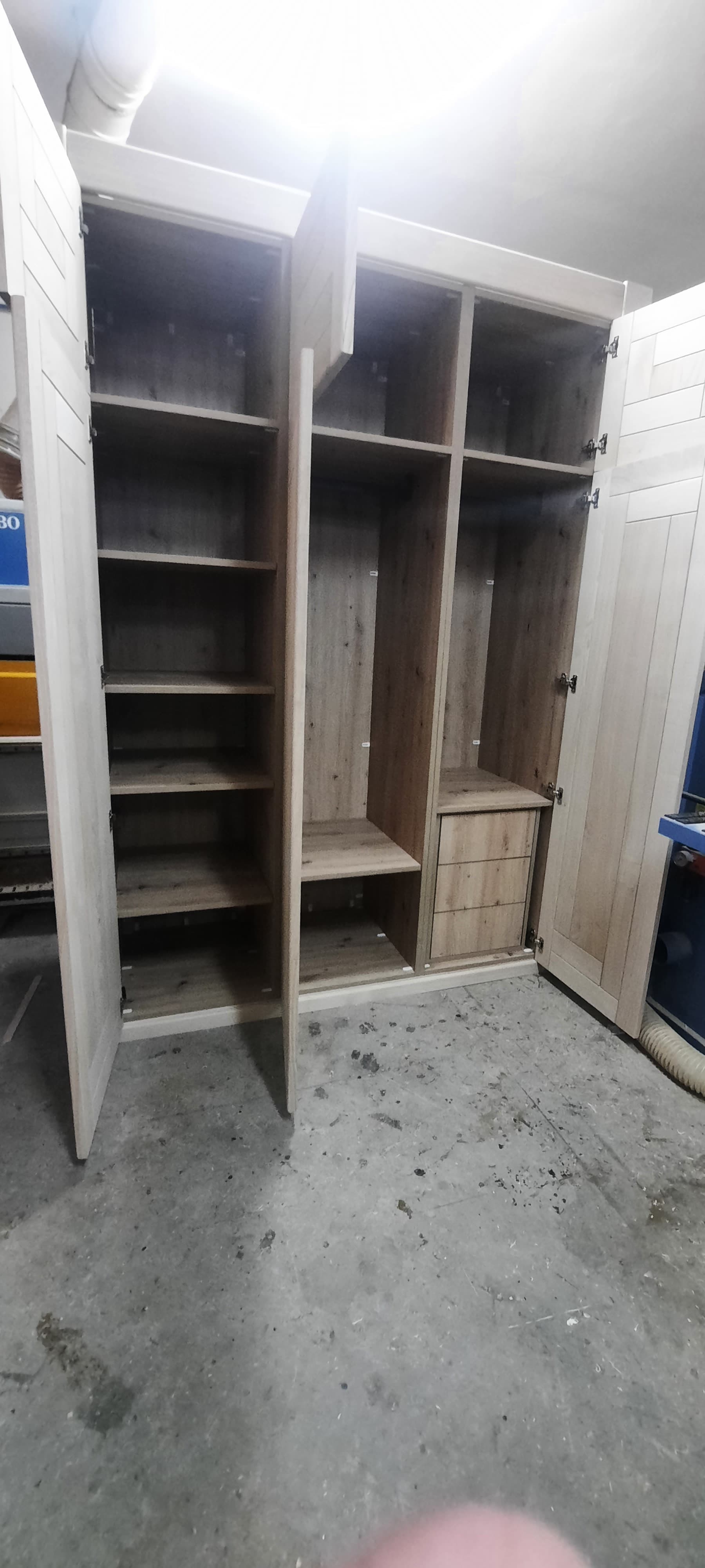

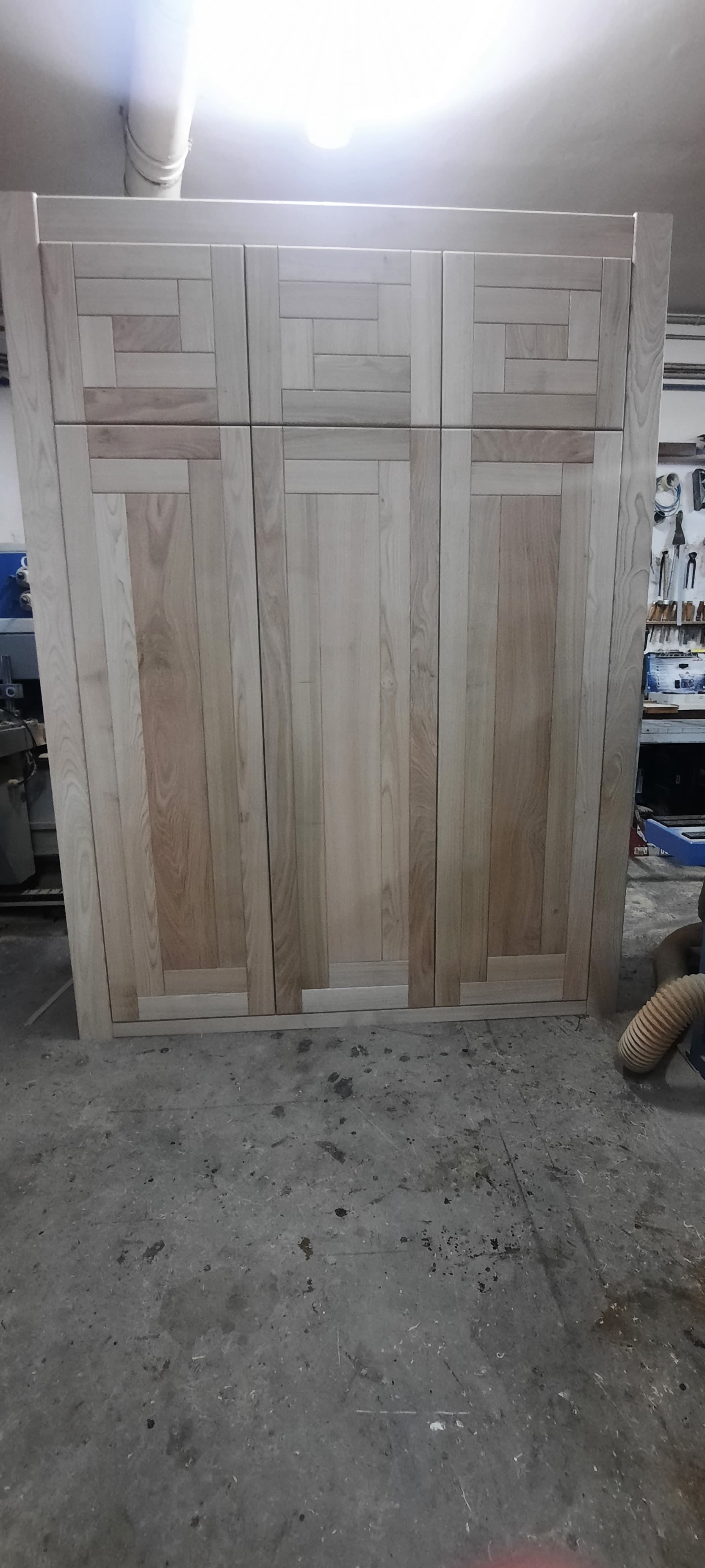

Buenas tardes!! Ahi va armario a juego con las puertas

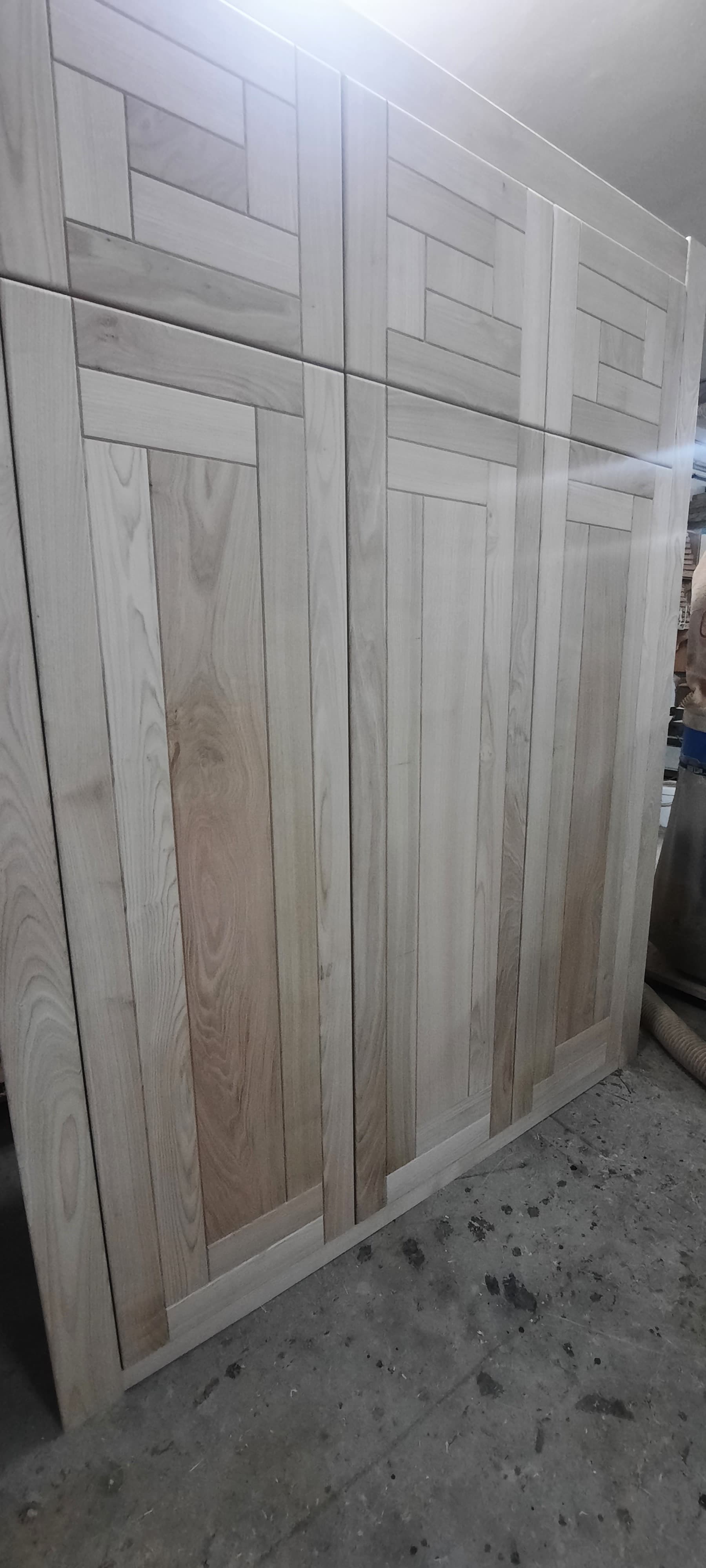

Pa barnizar!! Seguimos al lio!! :yum:
