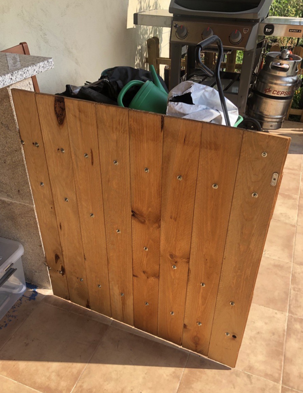

Hola, quiero hacer para un familiar unas puertas de este tipo granero para la parte baja de una barbacoa.
Mi idea es pegar las tablas haciendo la unión con galletas y las tablas q van encima simplemente pegadas pq no quiero q se vean tornillos ni clavos, q tal lo veis?

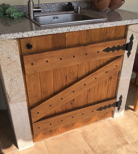

Supongo que esas fotos son las que has pillado en Google para ilustrar tu pregunta pero diría que el travesaño oblicuo esta al revés. Debe terminar apoyado junto a la bisagra inferior.
Las tablas en Z si las pegas tiene que ser con algo elastico como la Sika, por los cambios de tamaño en el ancho de las otras tablas.

si, es una foto de internet.
Entonces me dices q pegue como dije con galletas y las de en Z simplemente atornilladas desde atrás?
Por lo del sentido de la tabla oblicua no tengo ni idea cuál sería su forma correcta

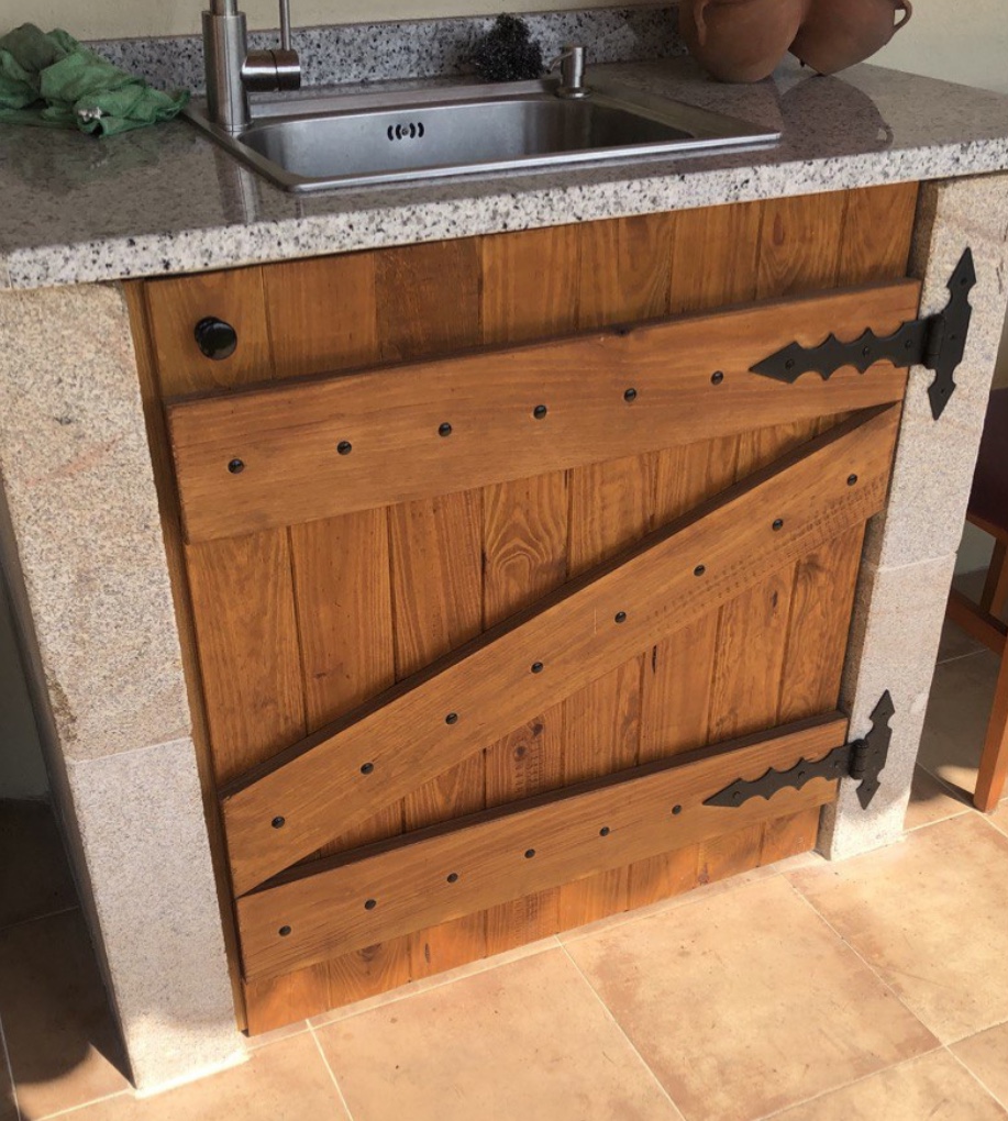

Yo la hice bastante fácil con friso y tornillos tipo remache pintados de negro, te pongo unas fotos
No encole ninguna pieza. Están en exterior y no retorció nada
