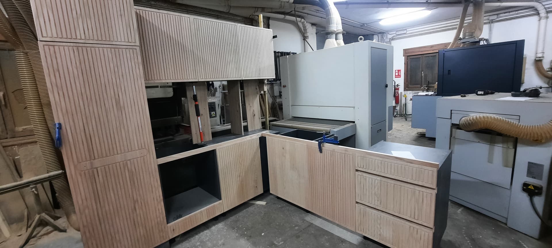

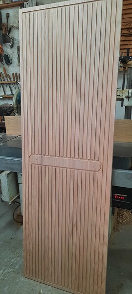

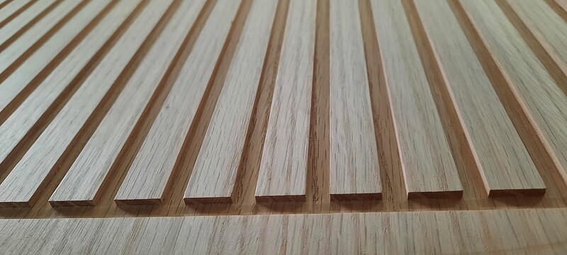

Buenas tardes!! Ando liado con unos muebles de cocina con unas puertas un poco especiales. Un encargo de un cliente que las queria asi. Tenia mos dudas sobre como hacerlas y como quedarian y ahi voy con ellas.

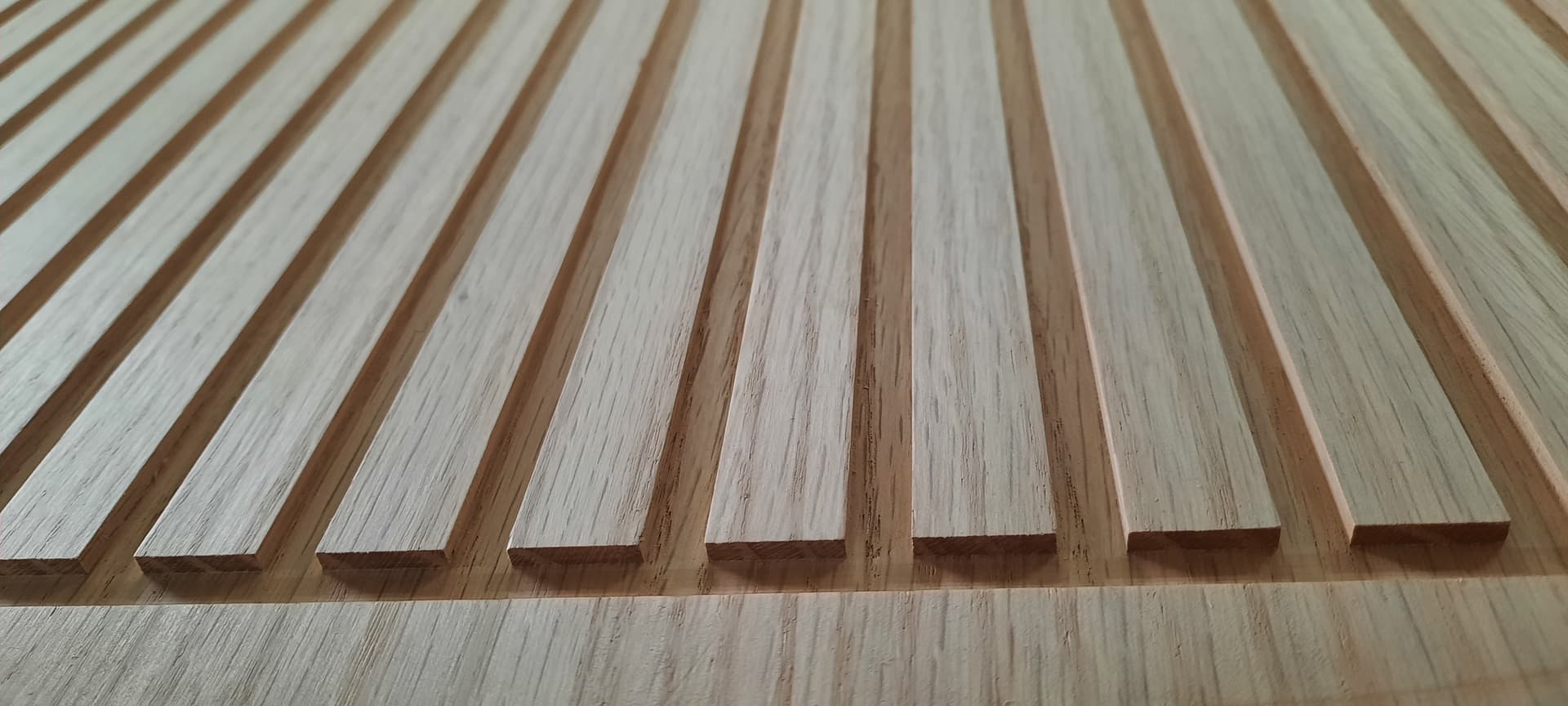

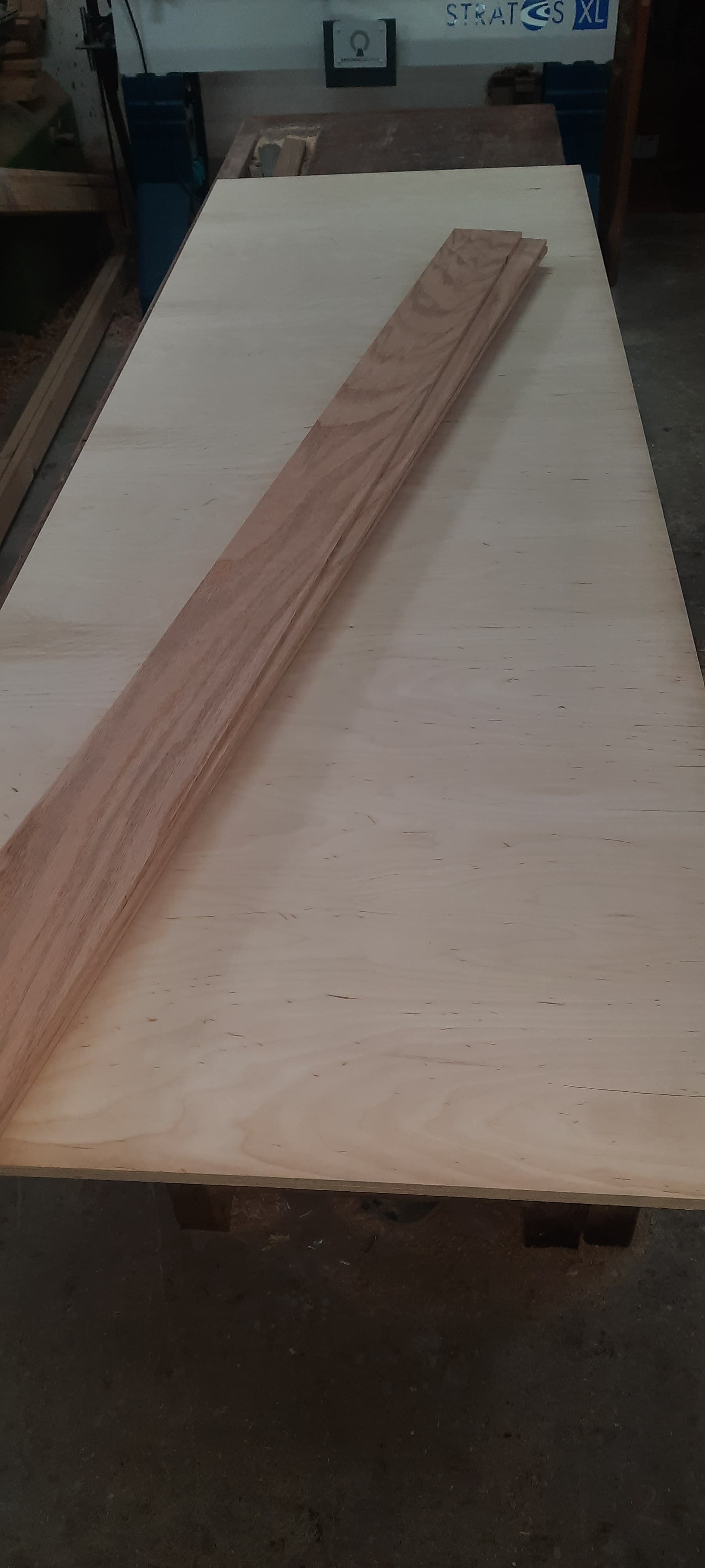

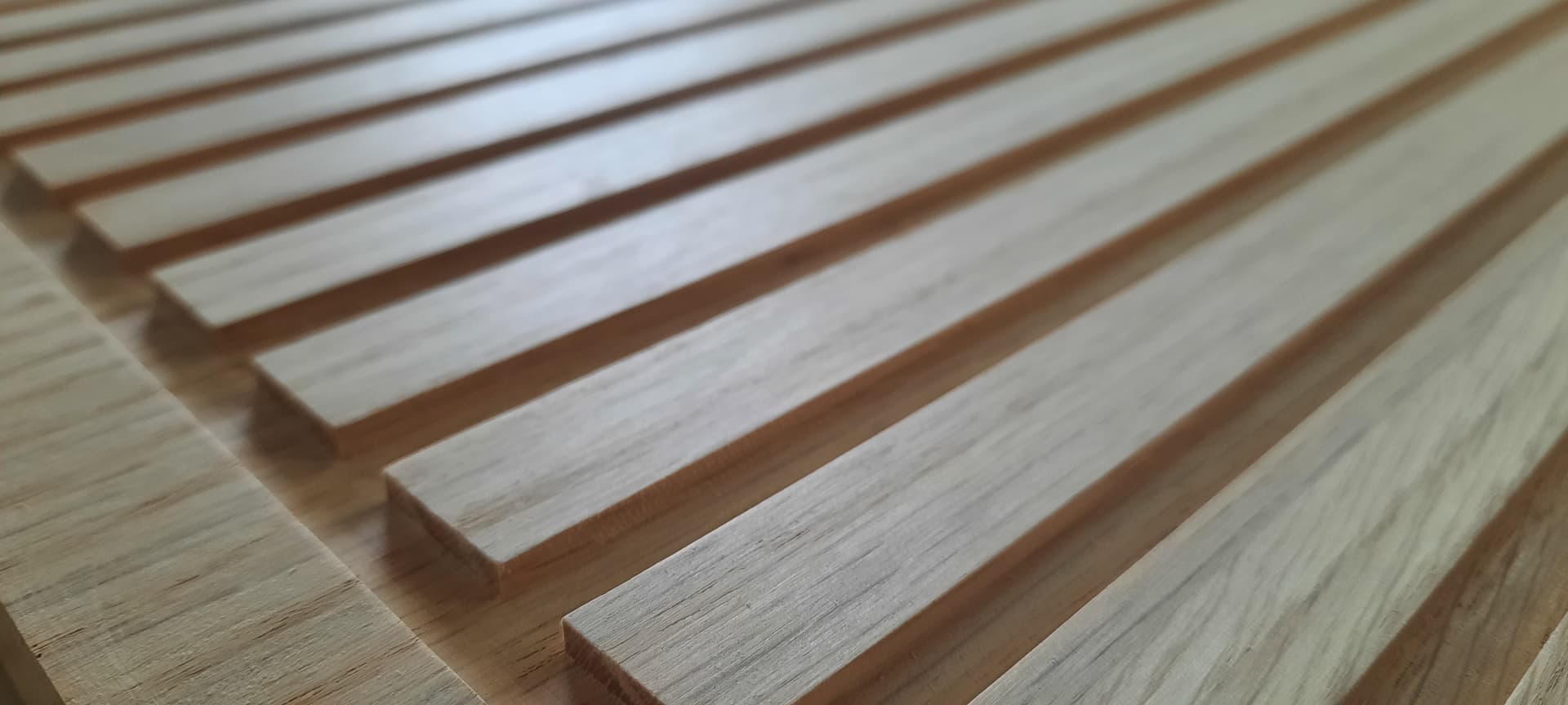

Para empezar, encole unas lamas de roble a un tablero de contrachapado de abedul fenolico

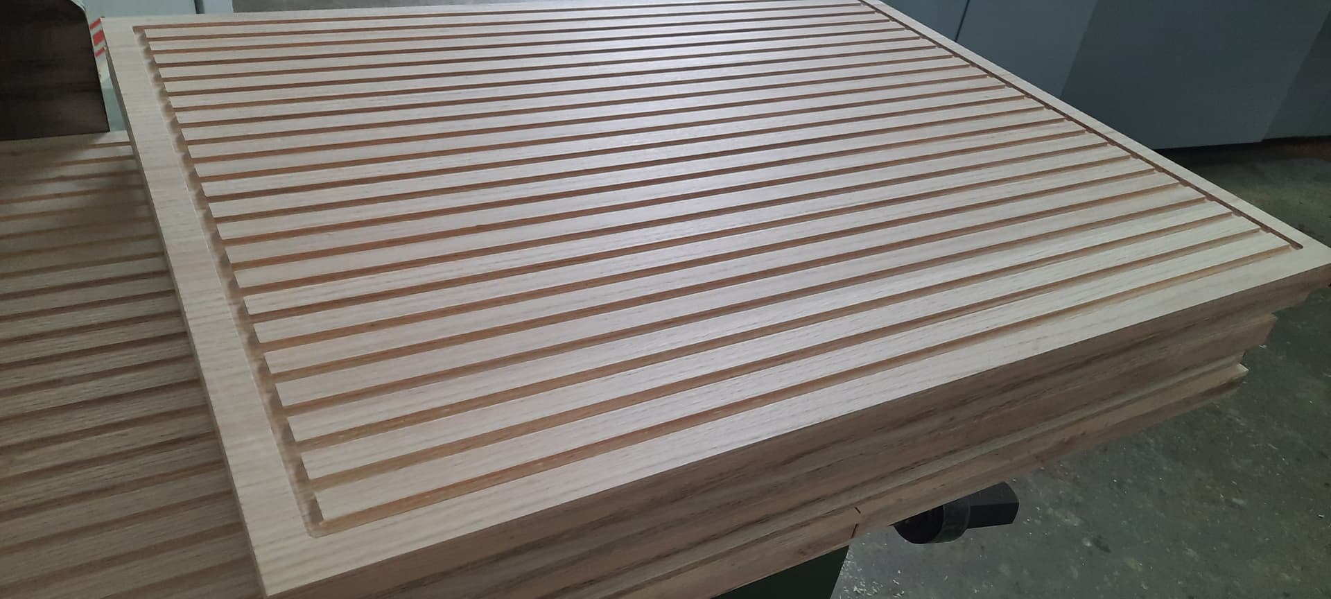

Despues las ranuras con una fresa de 8, y 3 mm de profundidad

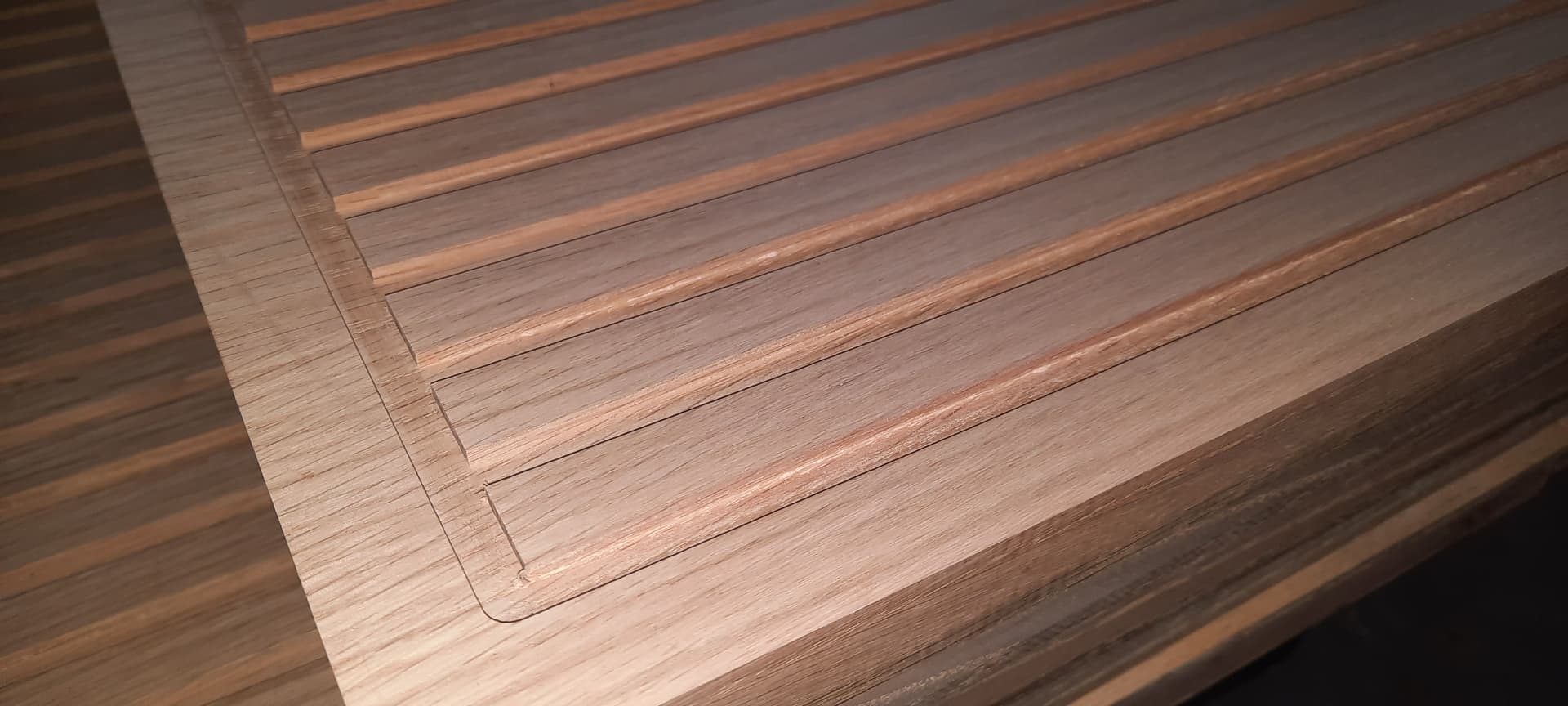

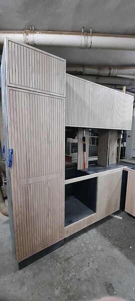

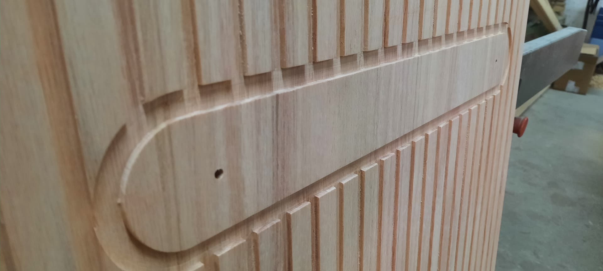

En la puerta de la nevera que va a ser integrada, deje una “isla” para colocar un tirador de asa a peticion del cliente, para ademas de abrir poder colgar el paño de cocina

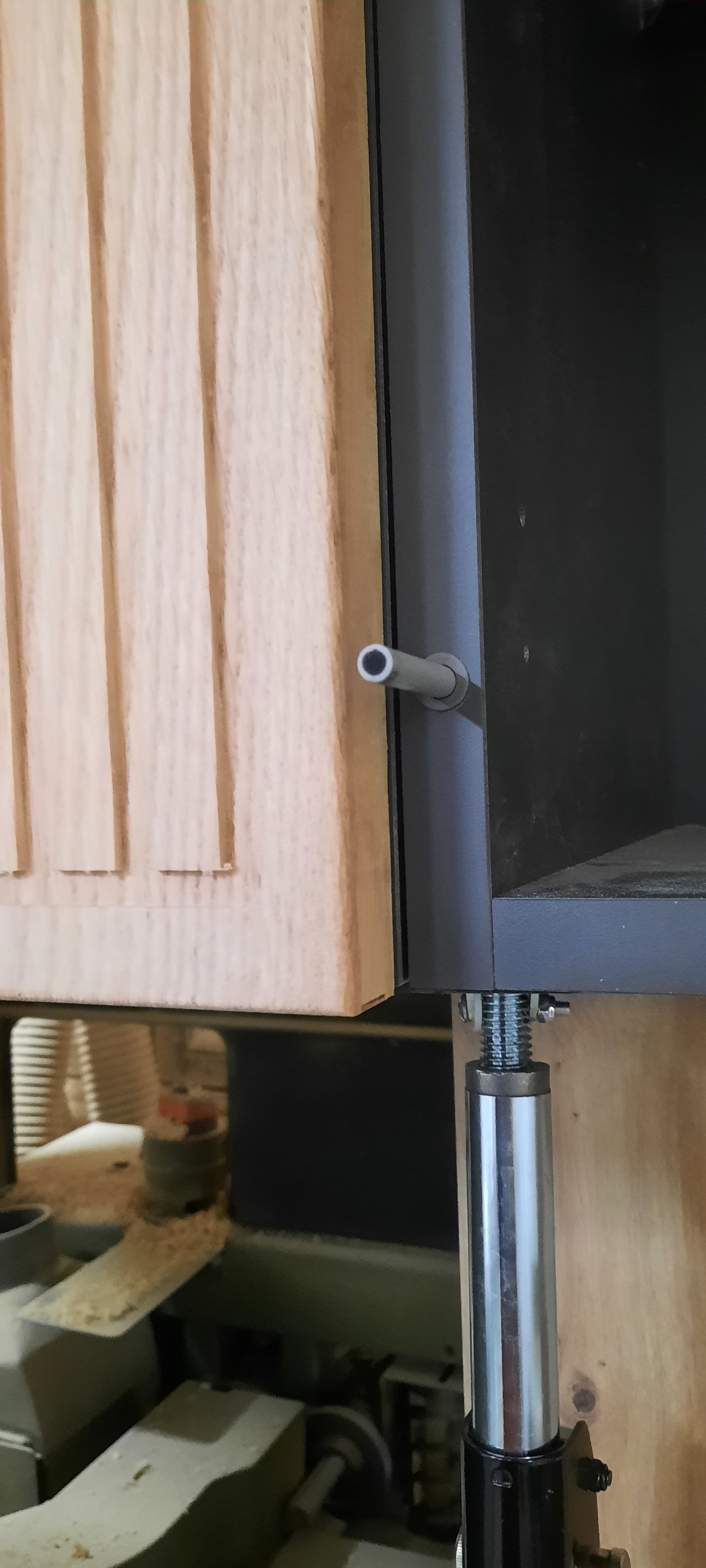

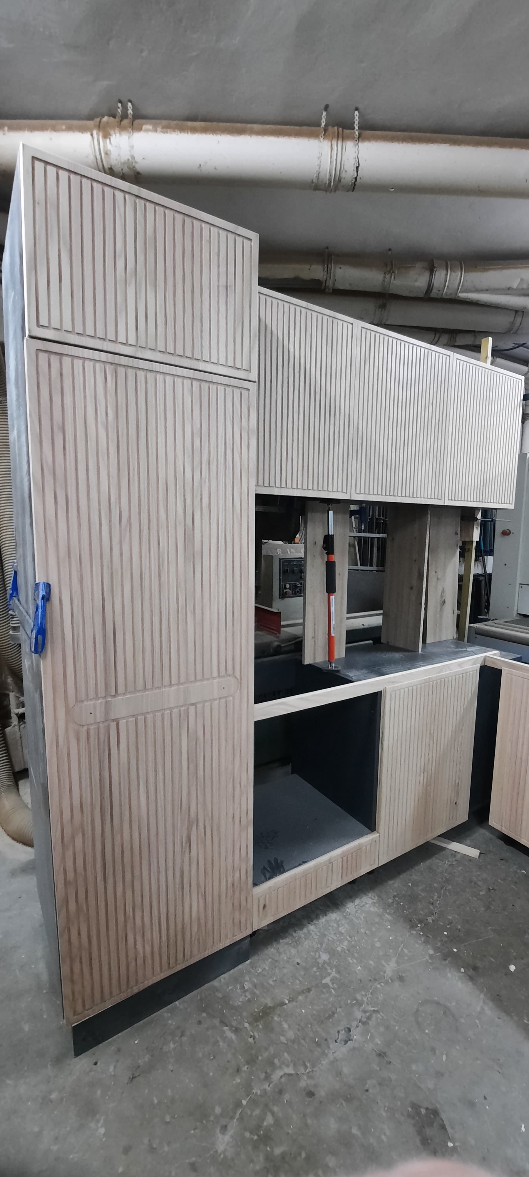

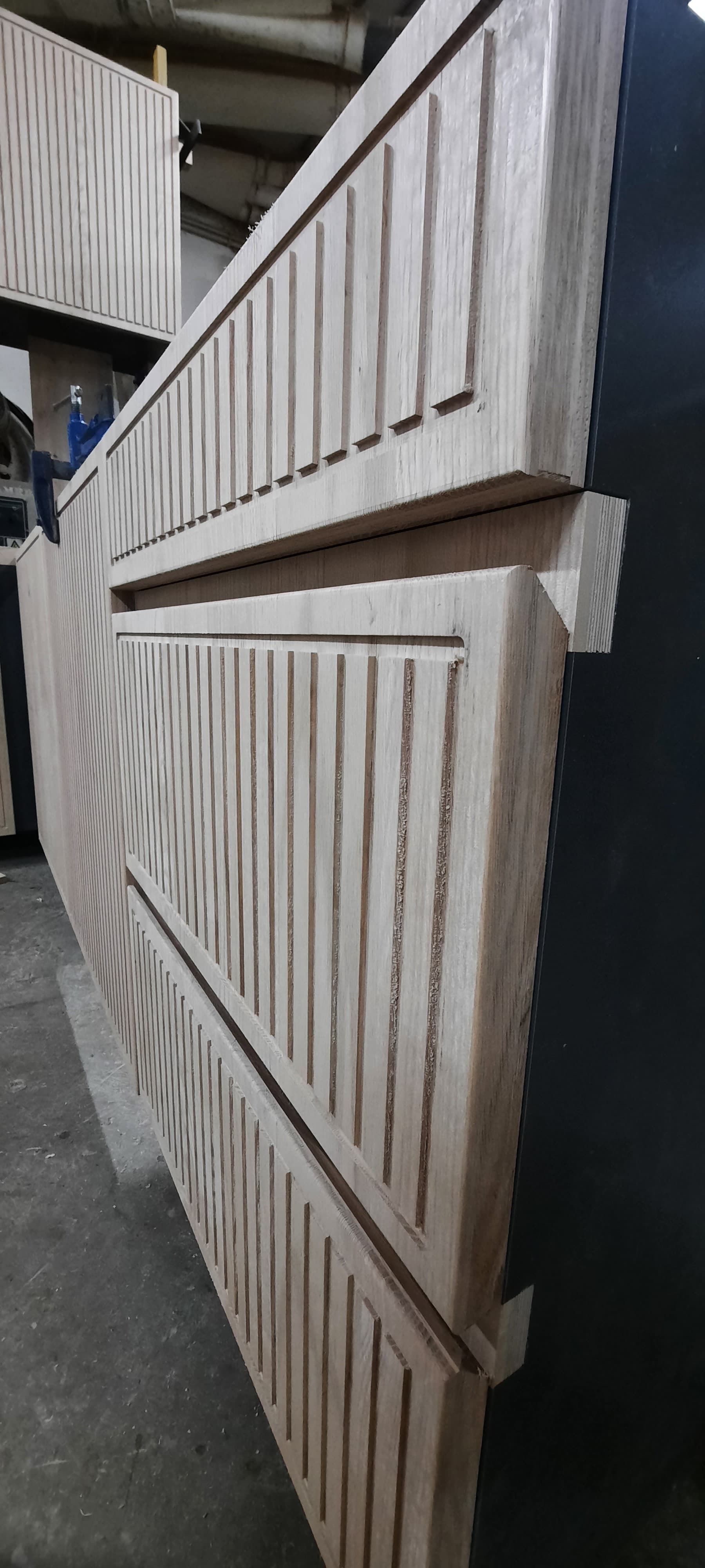

Las puertas bajas van con gola, las altas con tip on
Ahora faltan remates, cierre a techo etc etc…
Despues tengo que hacer las puertas interiores a juego. Os pondre mas fotos!!

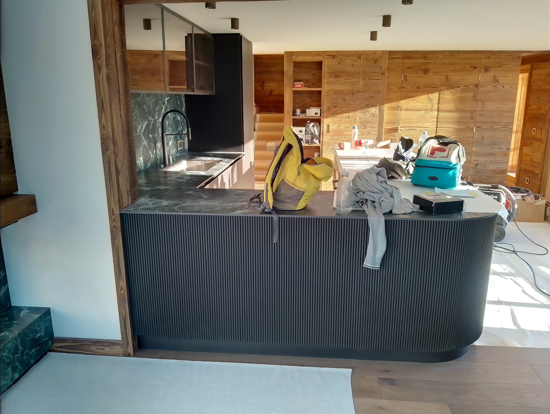

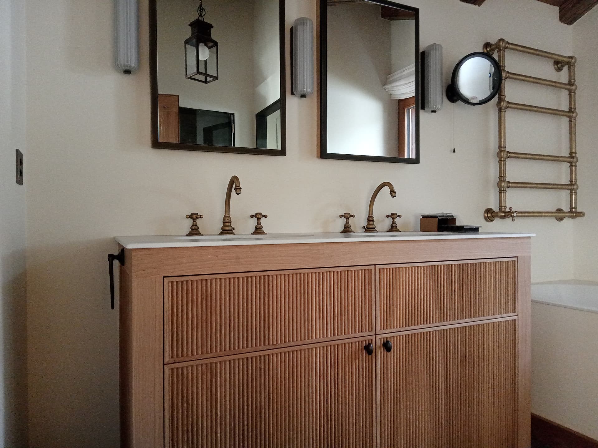

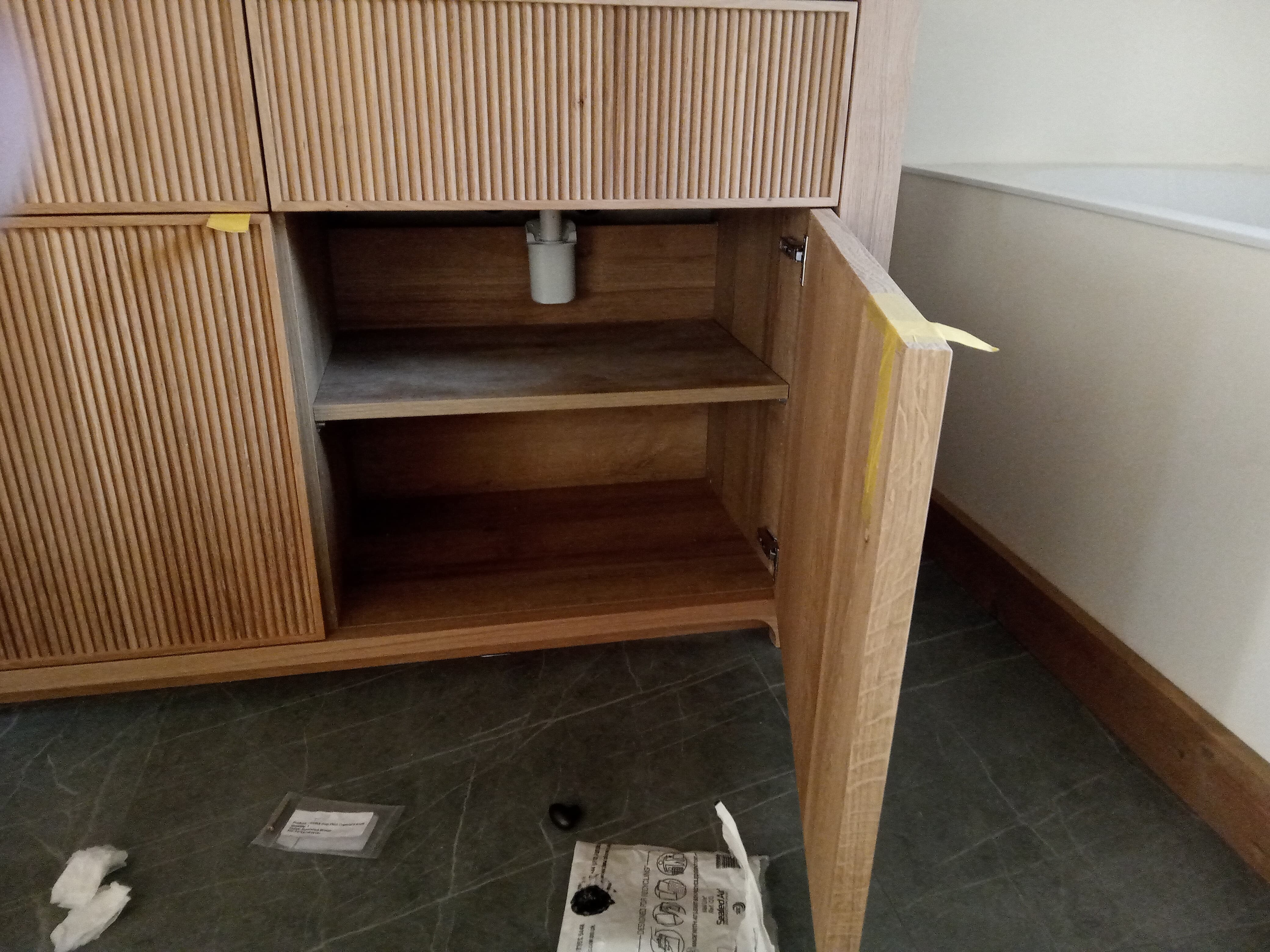

Me encanta ese mueble del baño, muy bien hecho!! :heart_eyes:
Esas puertas asi ranuradas en el baño son una preciosidad y con ese estilo de griferia y soporte para toallas industrial queda realmente bien. Eso SI pega muy bien, aun asi no me convencereis de que en las puertas de la cocina para mi, queda raro jajaja.. solo espero que cuando este listo y con el acabado, no venga @Angel y nos lo enseñe y me coma mis palabras!!

Buenas @Gomez , no lo he calculado aun pero casi seguro que esten entre 100 y 120 €/ud (puerta de 80x60)
Estan hechas con roble de 6 mm por cada cara mas 12 mm de contrachapado de abedul fenolico

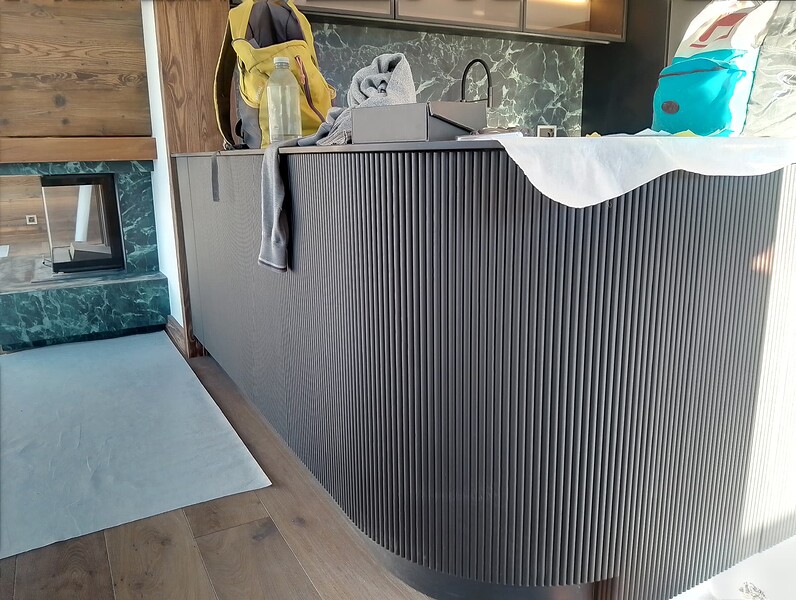

La verdad, no me importa que se pongan mas trabajos de otros compañeros que tengan relacion con lo que se hablq. Creo que eso enriquece el tema y gracias a ello uno va aprendiendo y adquiriendo mas conocimiento para ir mejorando la forma de trabajar
