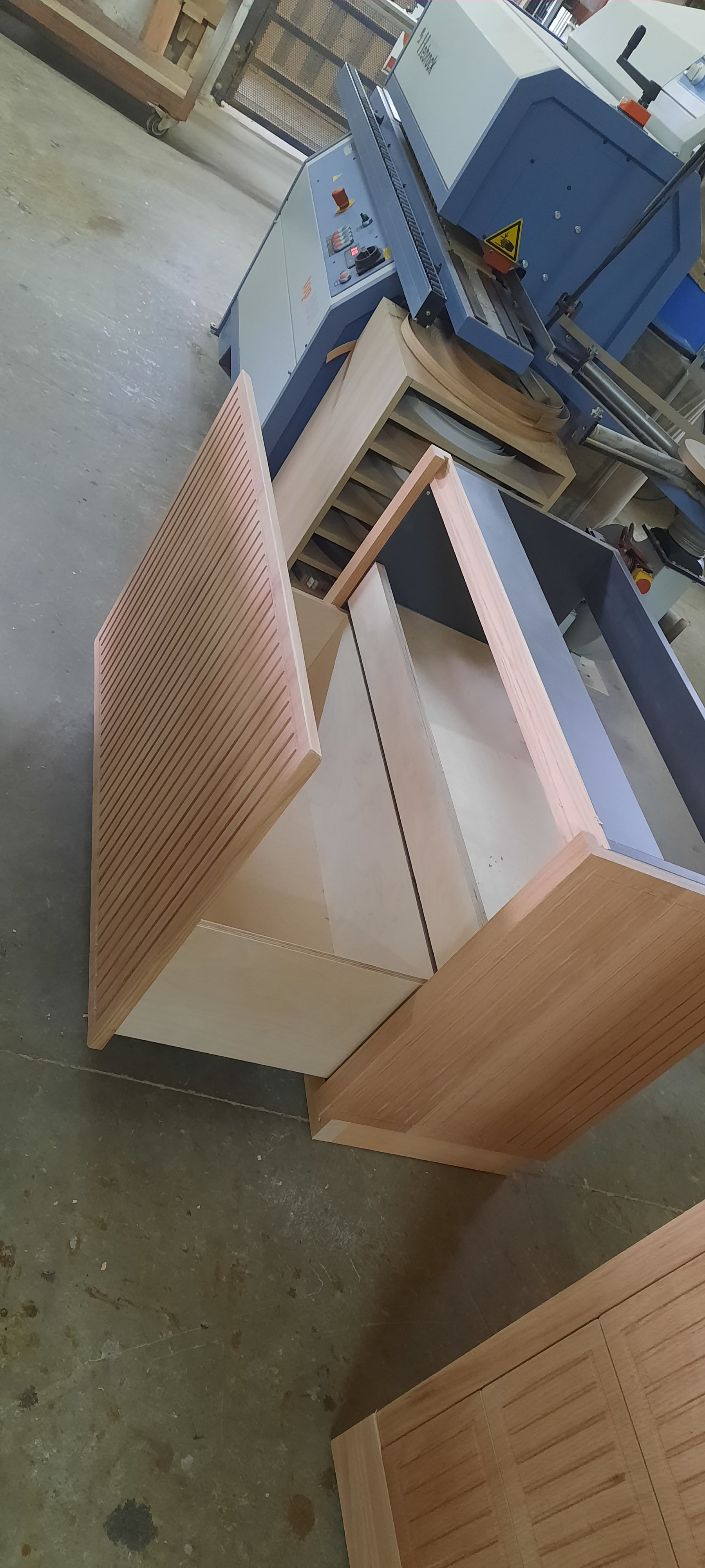

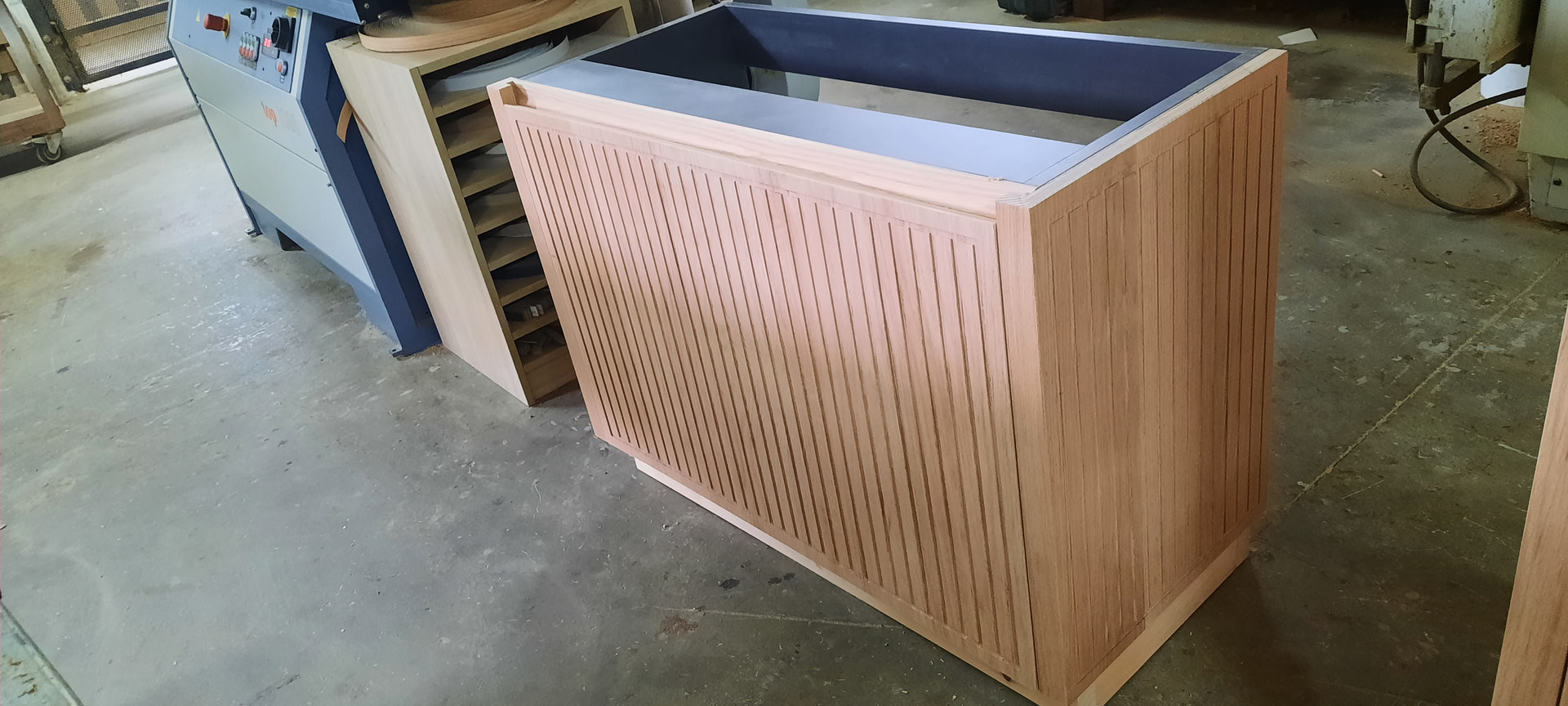

Te ha quedado de cine , trabajo original, se sale de lo común, enhorabuena
Son puertas que andan con los 40 kg, de 82,5 cm de anchas. Yo soy partidario de colocar dos juntas arriba, que es donde mas tira la puerta
Esta genial, parece que estas cogiendo recortes de los trabajos que nos enseña @Francis10 :rofl::rofl:
Aprendo rapido :rofl::rofl:
Eso parece :rofl::rofl:
A mí me enseñaron a colocar las bisagras más cargadas en la parte superior, es donde más esfuerzo hace la bisagra para soportar el peso
@Angel @Francis10 si, si desde luego tiene todo el sentido, lo que no se es si realmente se nota diferencia. Mañana voy a subir una prueba poco científica que he hecho sobre uniones encoladas, yo he flipado
lo que quiero decir es que igual cosas que pensamos que no resisten tanto resisten mas de lo que creemos, de todas formas no estoy diciendo que esté mal así, al contrario, mejor curarse en salud
Buenas noches @Angel
Muy buen trabajo y muy original y personal :clap::clap::clap:
Te quería preguntar si es posible dos cuestiones:
La primera es respecto a la cocina, por curiosidad, qué encimera le vas a colocar?
La segunda es de las puertas. En la última foto que has compartido, la puerta que se ve de frente, en la parte de abajo de la misma, se ve que ha quedado bastante hueco, por qué le has dejado dicho hueco?
Por lo demás, como siempre un trabajo impecable y como ya he escrito original del que creo que todos podemos aprender y coger ideas. Muchas gracias por compartirlo en el foro.
Buenas noches @Janema .
La encimera va a ser un porcelanico, concretamente el storm negro de inalco
Lo del hueco de la puerta puede ser que en la foto, estando el sol de frente haga reflejo en el suelo y se vea mas de lo que es en realidad. Antes las dejaba muy ajustadas al suelo pero hace tiempo ya que les dejo 4 milimetros porque analizandolo no le encuentro sentido dejarlas mas justas y al final si lo haces, con el tiempo acaban rozando y el cliente llamando para que vayas a repasar. Asi dejando 4 mm es muy raro que te llamen por una puerta que roza y la verdad no he tenido quejas de clientes por ello hasta el momento
Gracias por la respuesta.
Entiendo que se trata de la puerta por la cual se accede a la vivienda. En caso de que sea cierto, imagino que se le puede poner algún tipo de protector, más que nada para que no entre el aire de la calle. Sería descabellada la idea?
Es interior @Janema , es la puerta de la habitacion.
En puertas de exterior se puede colocar un burlete retractil por debajo. No me gustan mucho porque los que conozco funcionan a su manera pero si los coloco en alguna ocasion que lo pide el cliente
Ok, gracias por la explicación.

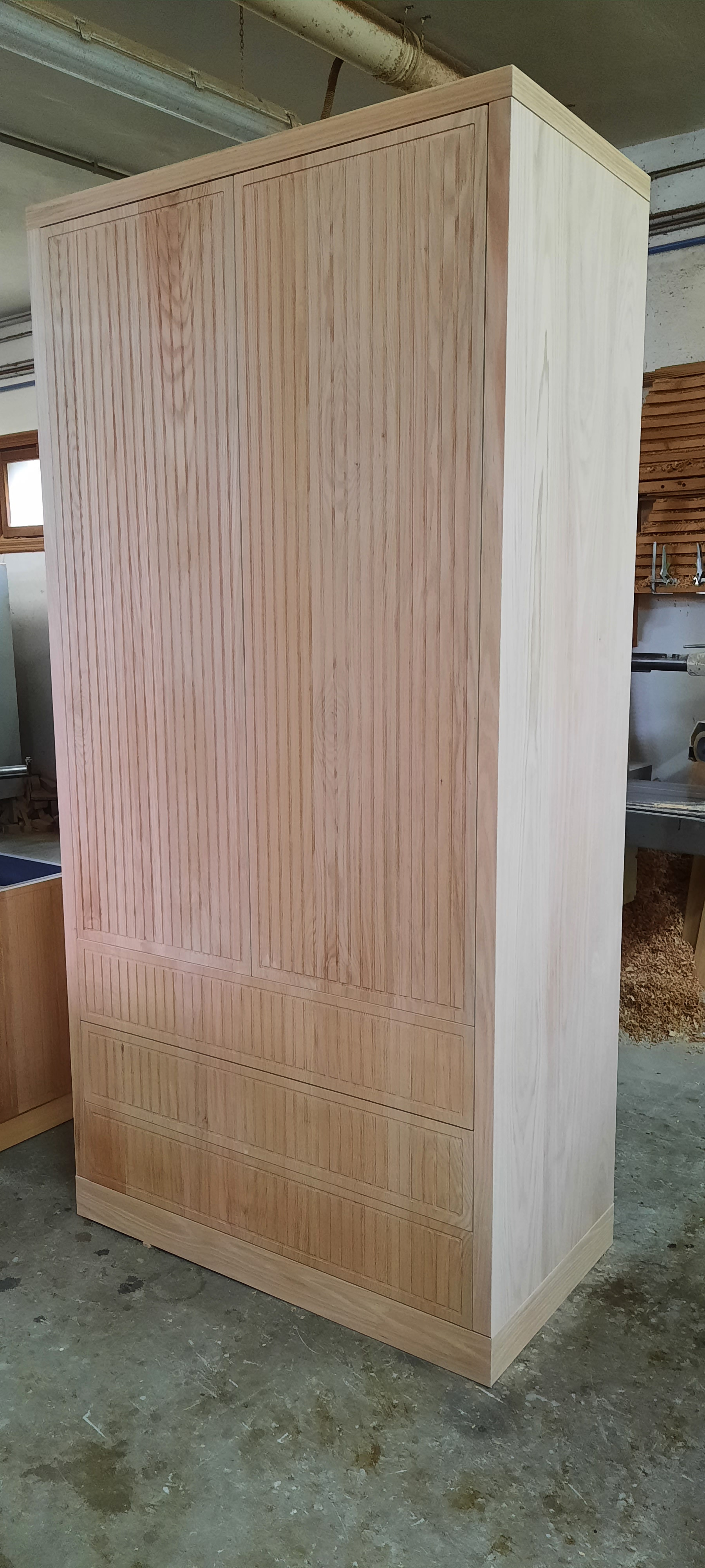

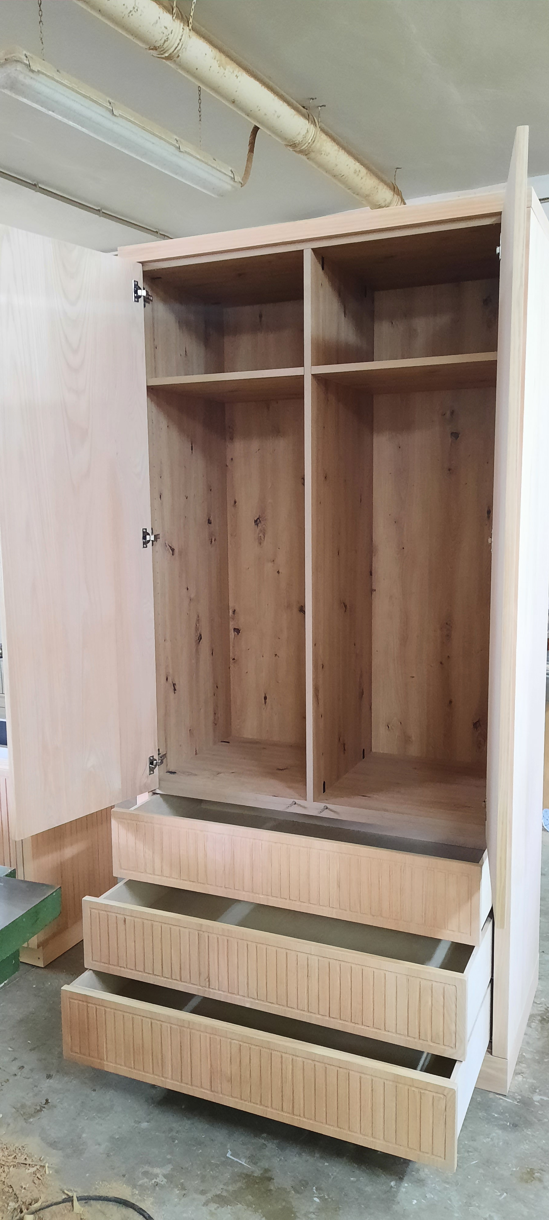

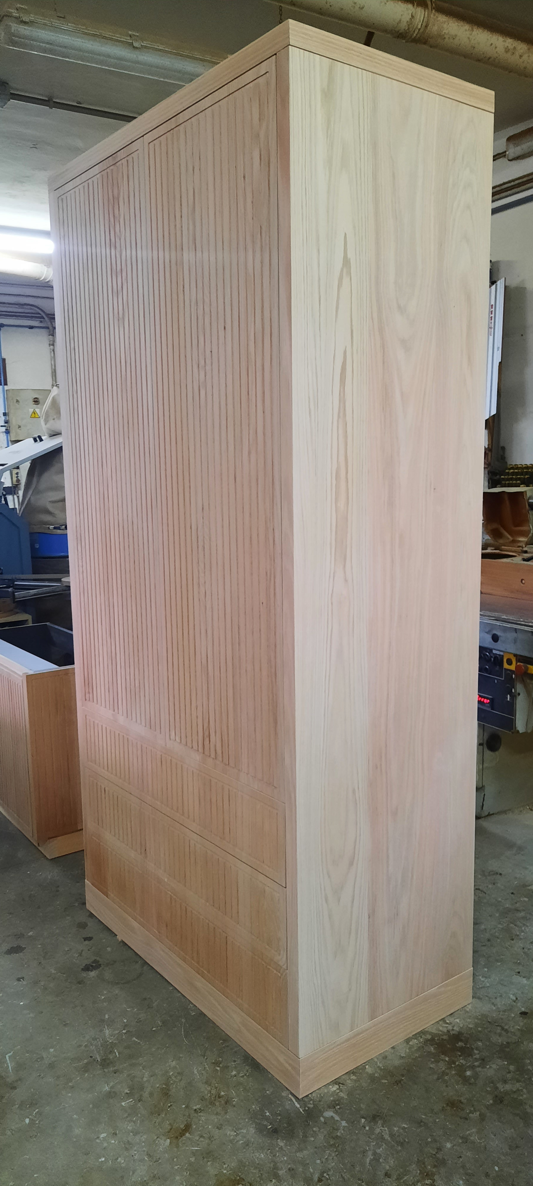

Buenas!! Ahi van otros dos armarios a juego.
El pequeño es para baño, con un cajon con gola y una bandeja interior, todo con guias ocultas de blum
El otro es de habitacion, con apertura tip on, tanto en cajones como puertas
10 Me gusta
Hola @Angel, me encanta como trabajas, aparte menuda calidad has metido en los cajones “jodio” :clap::clap::clap:
Por favor, si no es inconveniente, cuáles son exactamente del catálogo de blum?
Gracias por compartirlo.
Hola!! Gracias, esas guias con tip on son el modelo movento de blum, los de 40 kg
