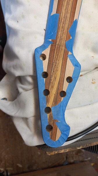

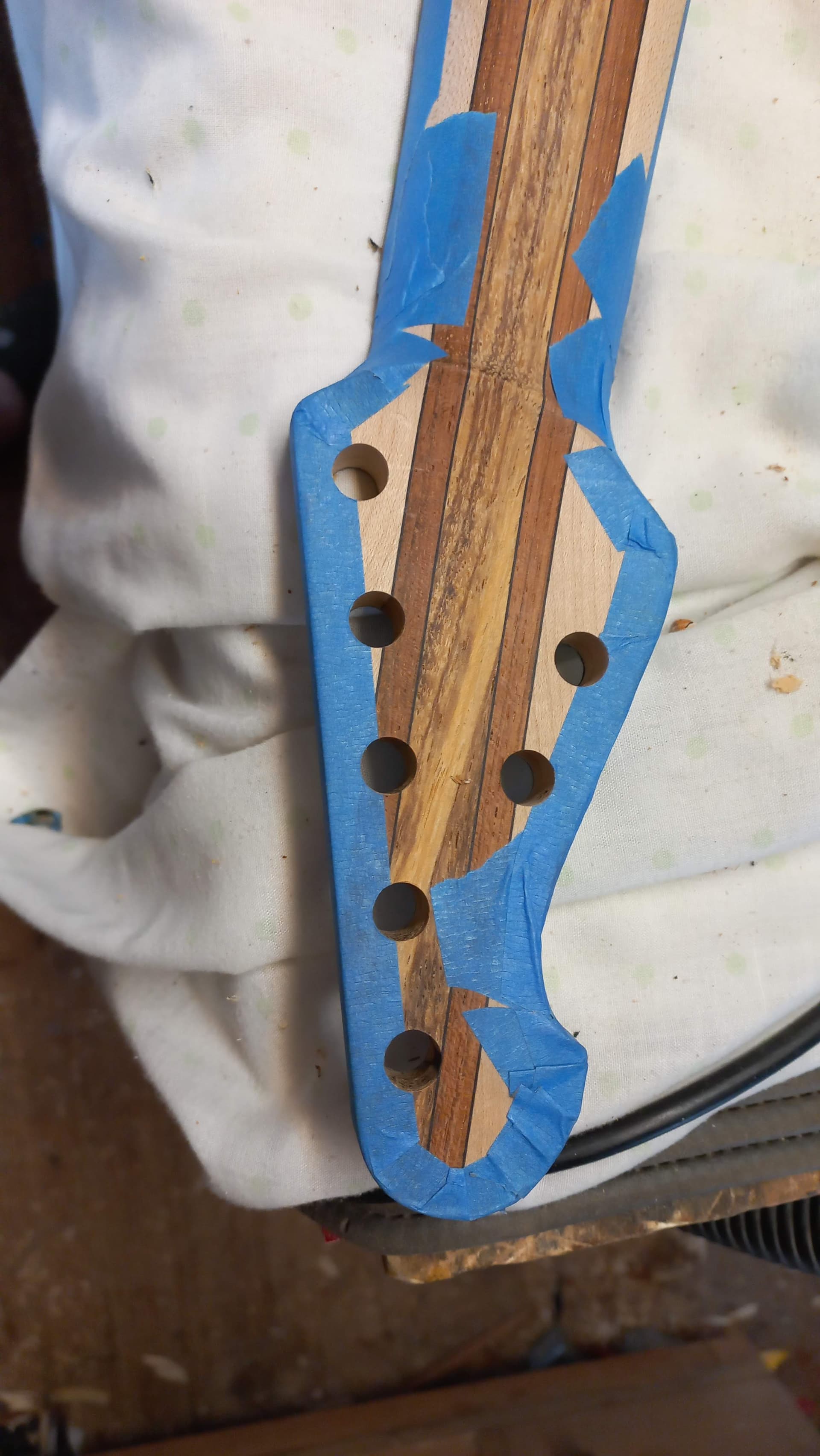

Saludos compañero, tengo una curiosidad, los taladros del clavijero (supuesto), puente y demas se hacen con plantillas… no???

Yo suelo diseñar todo en el ordenador, y muchos de los fresados los hago con plantilla. Pero para el puente siempre lo hago midiendo, tiene que ser muy preciso, y si el mastil no queda totalmente en la posicion del diseño, quedarian las cuerdas desviadas. Lo mejor es con una regla prolongar los cantos del mastil, y marcar el centro. A partir de ahi marcas la escala que corresponda y calibre en mano vas midiendo y marcando.
Para cortar los trastes lo mejor es comprarse unas plantillas ya hechas para cada escala, que llevan unas muescas donde va cada traste. Le pegas el diapasón en esa plantilla y esas muescas van encajando en cualquiera que sea el invento que haces para ir cortando las ranuras. Si alguna vez lo hacéis mucho ojito con el grosor de la ranura para el traste. vale más que quede un poco flojo que no demasiado apretado el traste porque te dobla el mástil. Es como meterle veinticuatro cuñas a un trozo de madera. Lo bueno es que lo va a doblar hacia atrás y las cuerdas van a tirar de él hacia adelante pero si te pasas ni con el alma lo llevas al sitio ( lo digo por experiencia
Para el clavijero lo mismo, tiras una linea paralela al canto de la pala donde vayan los afinadores, y con el calibre marcas las distancias a las que van los taladros. Para que la cuerda quede recta, hay que calcularlo para que el eje quede desviado de manera que sea el borde del eje el que coincide con la cuerda, y no el centro del eje.
Salu2!
Curiosidad resuelta, me imaginaba algo que interviniera una ayuda con maquina cnc o eso, plantillas, porque se ve perfectamente alineado, tambien para eso estan los calibres pero se van sumando errores y cuando das el taladro…

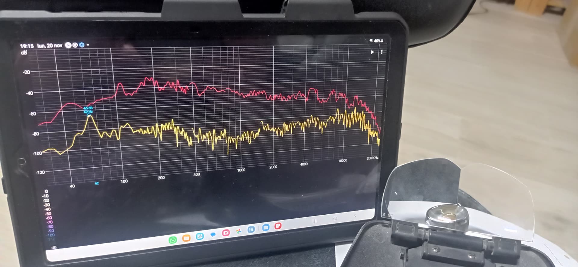

Tambien recomendarte una herramienta gratuita para ti y cualquiera de los foreros, se trata de un analizador de espectro de sonido, es muy util y facil de usar, es android, se llama “Spectroid” se descarga de Play Store y lo mejor que no tiene anuncios gratis hasta hace unos meses.
