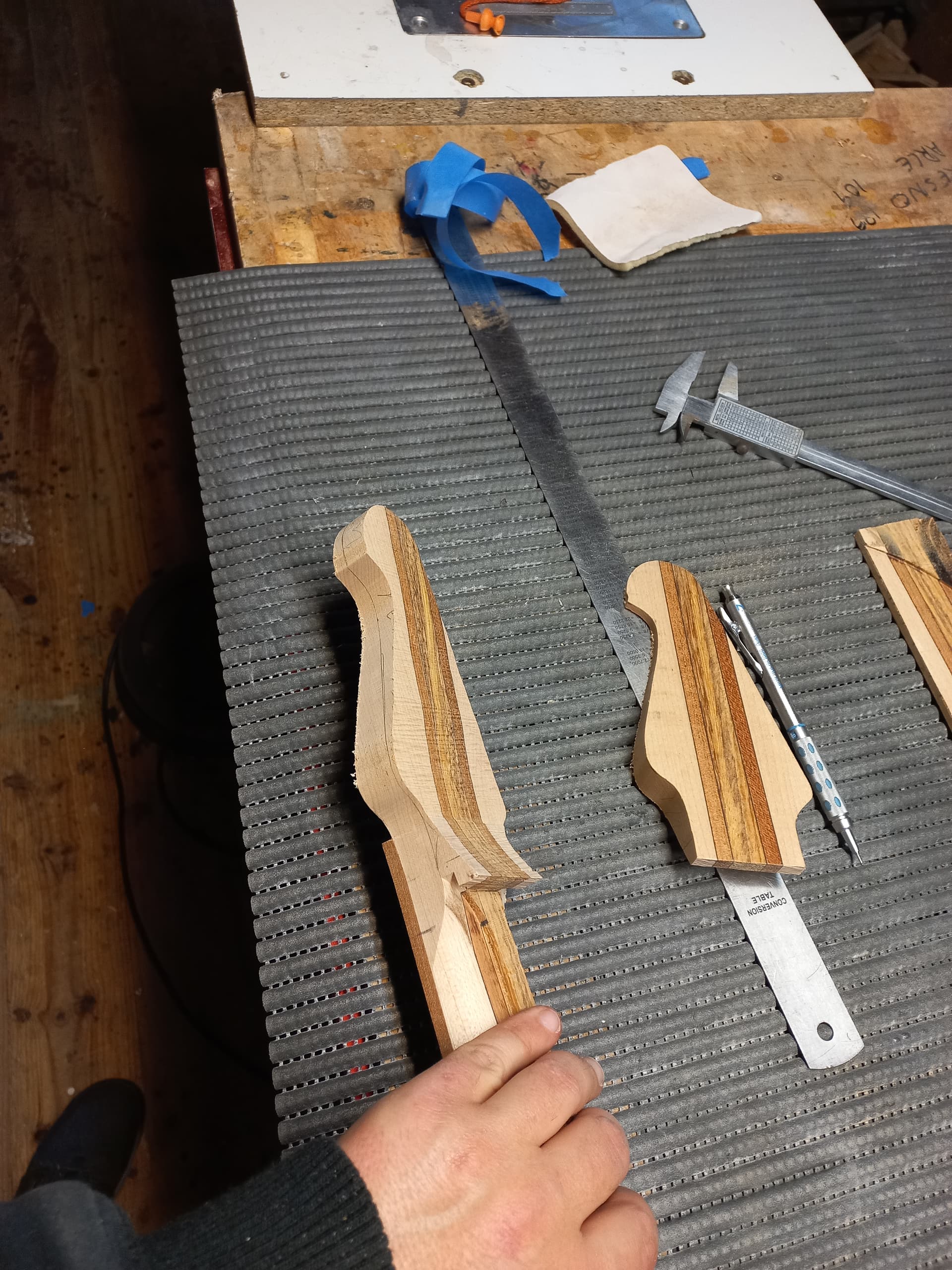

Lo primero que hay que decidir, es si queremos el mástil de una pieza, o laminado. Un mástil laminado, en principio, siempre va a ser más estable que uno de una pieza. Sobre todo si la disposición de la veta de las distintas piezas se elige de manera que contrarresten las posibles tensiones que puedan tener. Sobre todo en los 70´s y 80´s, marcas como ibanez comenzaban a usar este tipo de construcción en sus guitarras “tope de gama”.
En cuanto al tipo de maderas para el mástil, se deben usar maderas lo más estables posibles, con buena resistencia a la flexión. La más típica es el arce duro (Acer saccharum), aunque también se usa mucho el fresno, muchas tropicales como wenge, jatoba, también nogal y algunas marcas caobas.

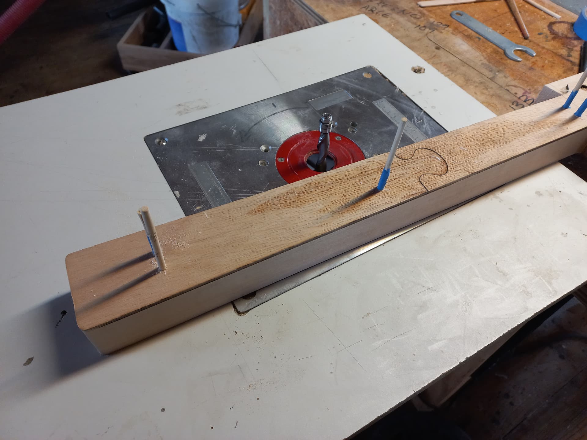

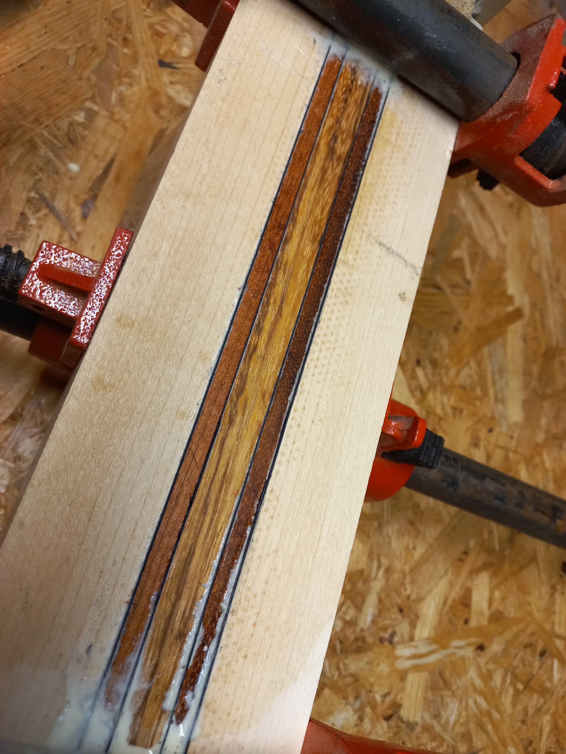

En este ejemplo, use arce duro, jatoba y mongoy.
Las piezas se colocan con la veta en vertical, y simétrica.

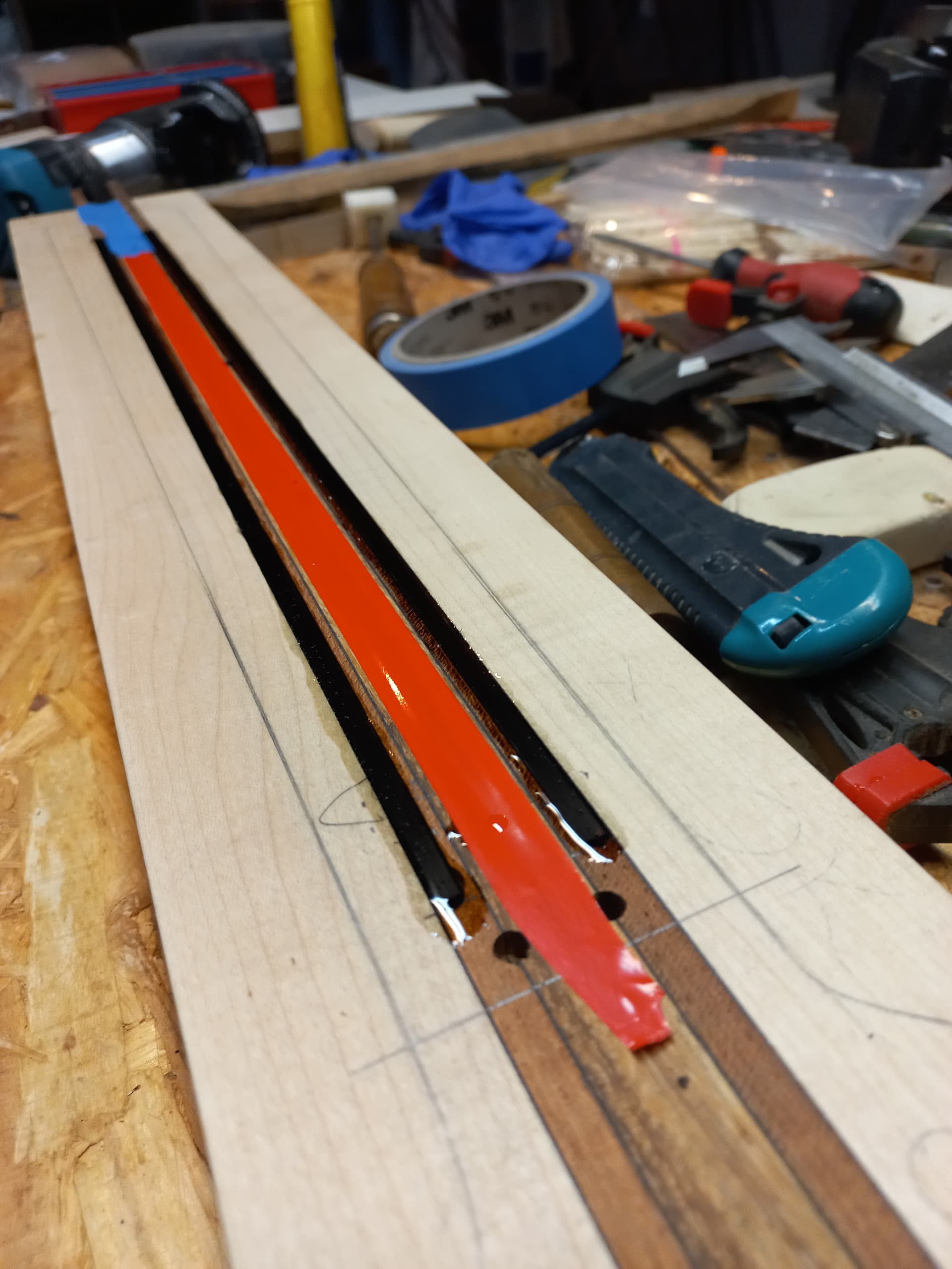

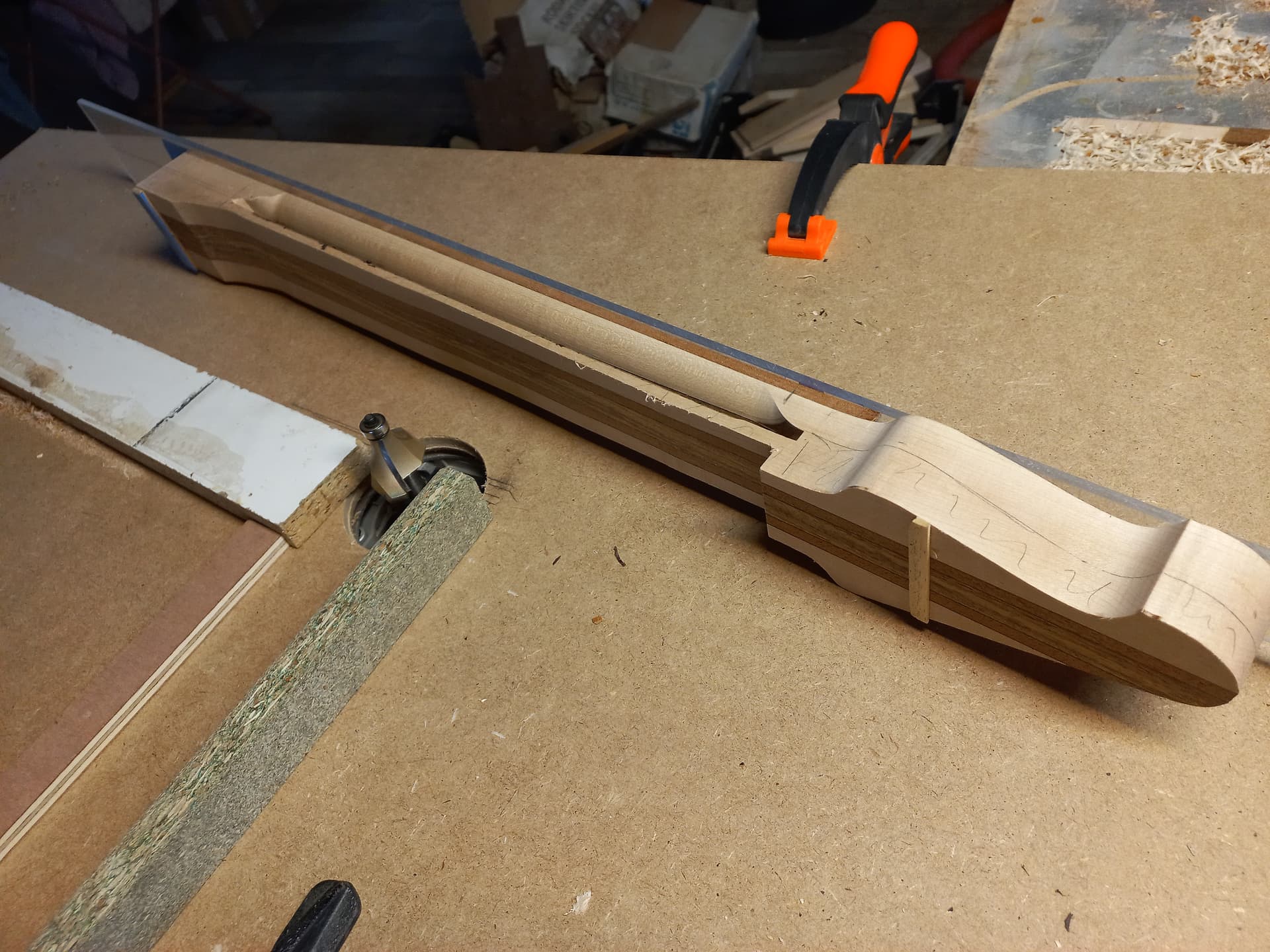

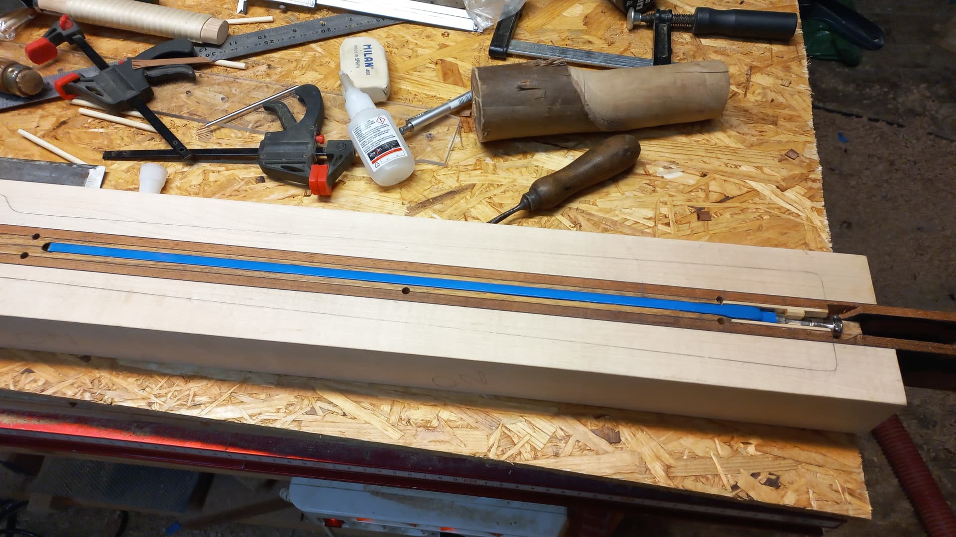

Después hay que hacer el canal donde irá el alma. El alma son dos varillas unidas en uno de los extremos, una que va fija, y otra que se alarga o acorta al girarla. De esta manera hará como un arco hacia uno u otro lado, según hacia donde la giremos. Su función es contrarrestar la tensión de las cuerdas, para que el mástil quede recto.
Yo también le meto dos pletinas de fibra de carbono a a cada lado, para añadir estabilidad, ya que la fibra de carbono no se ve afectada por los cambios de humedad como la madera.

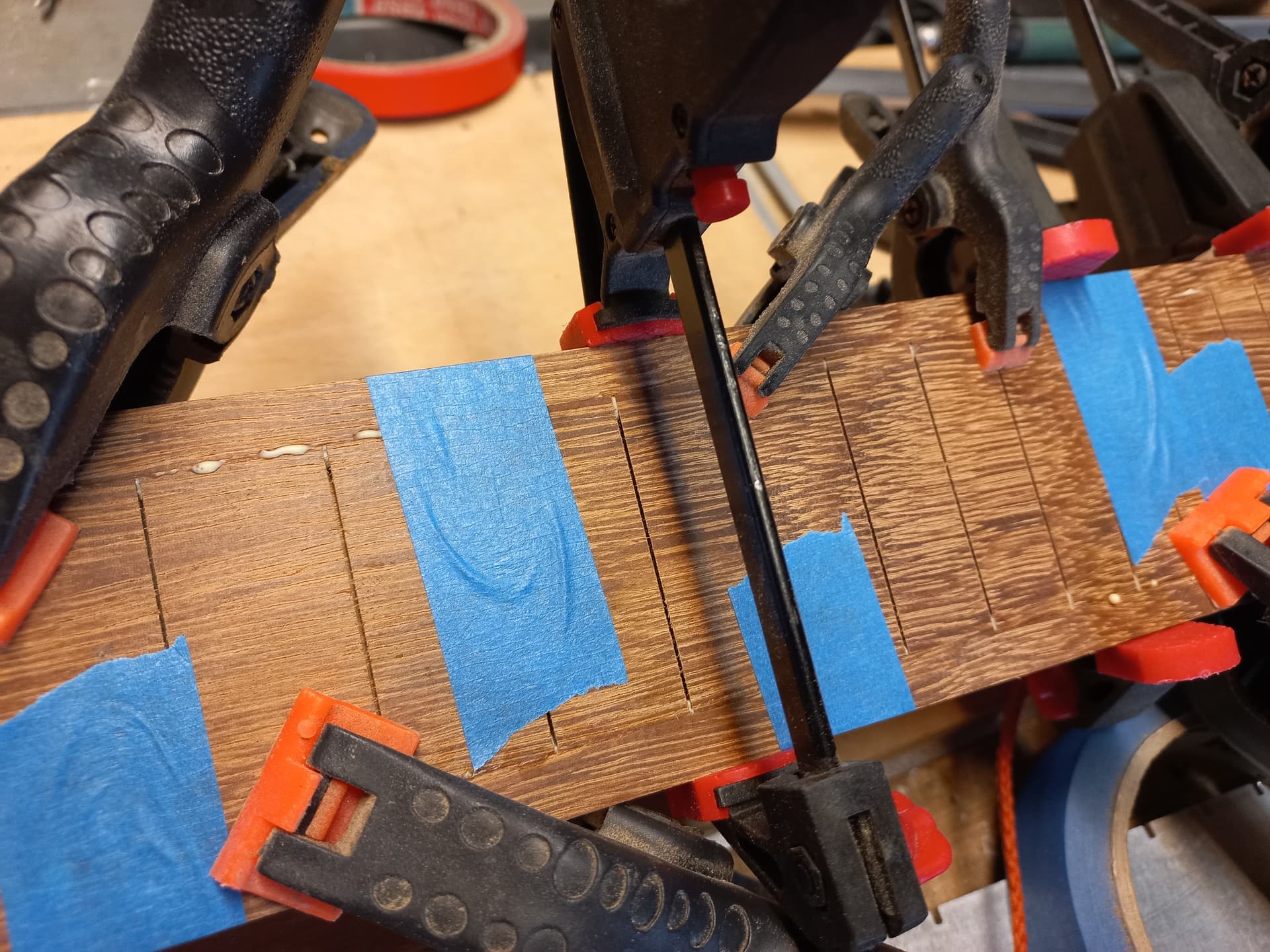

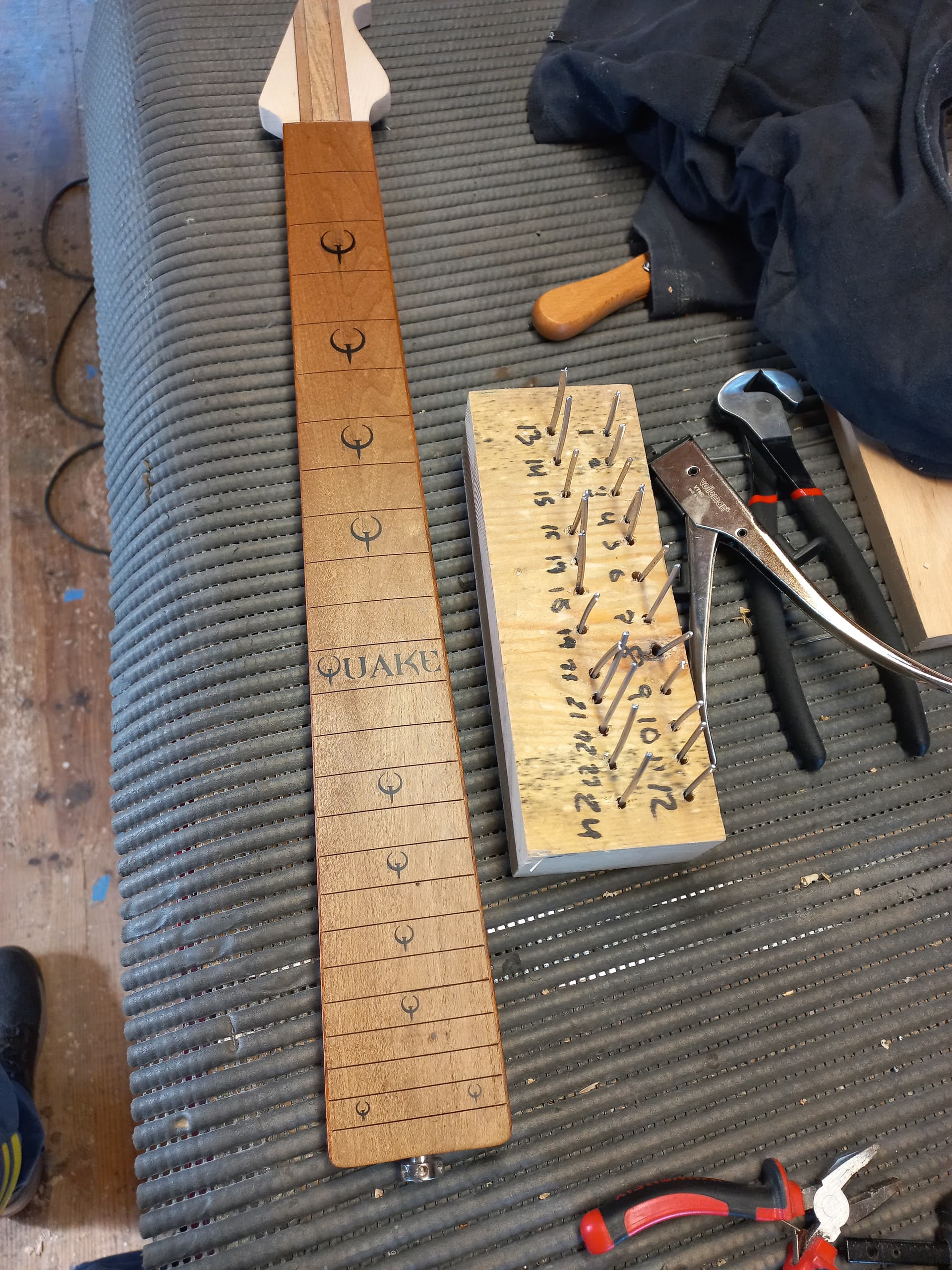

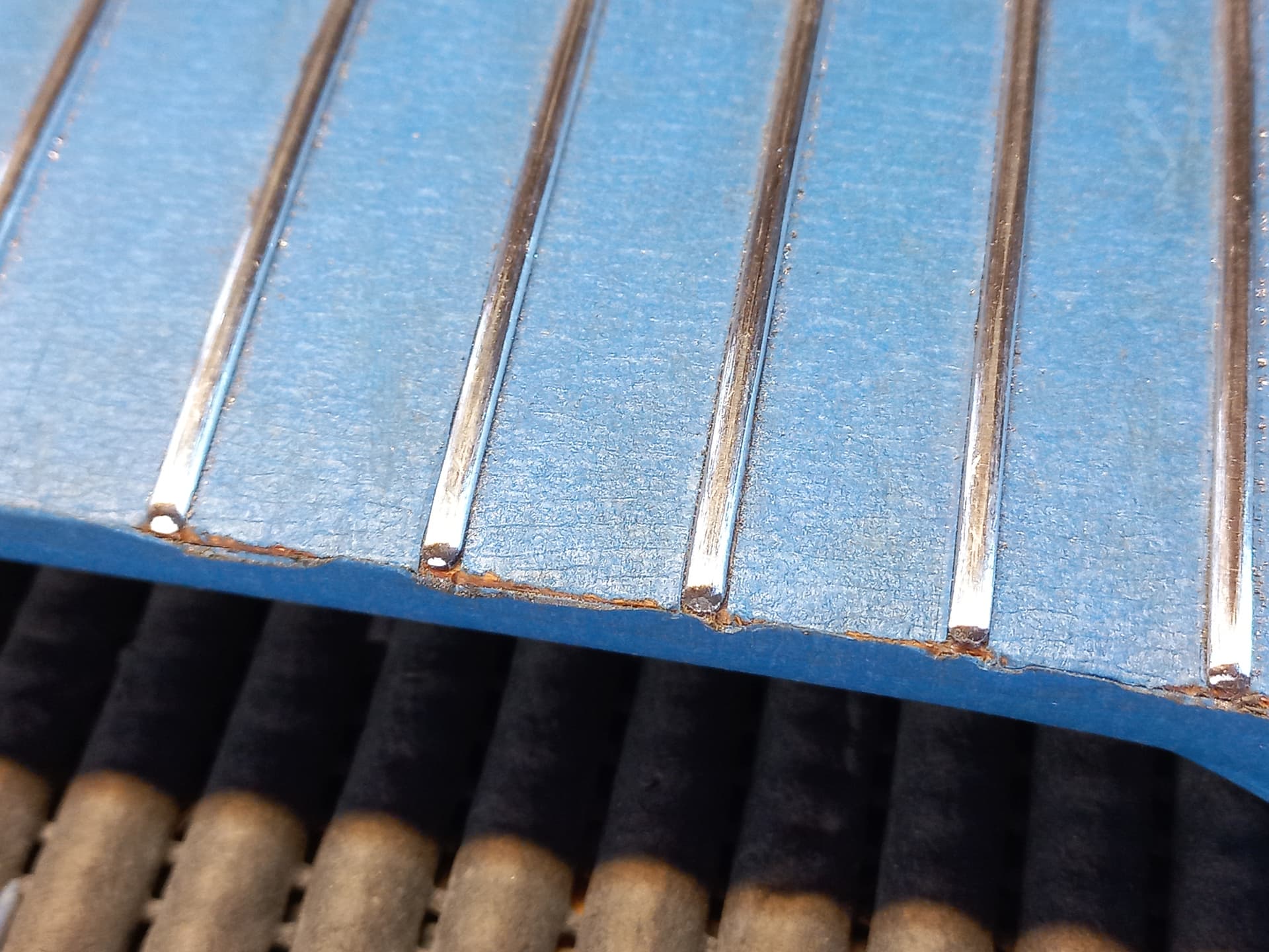

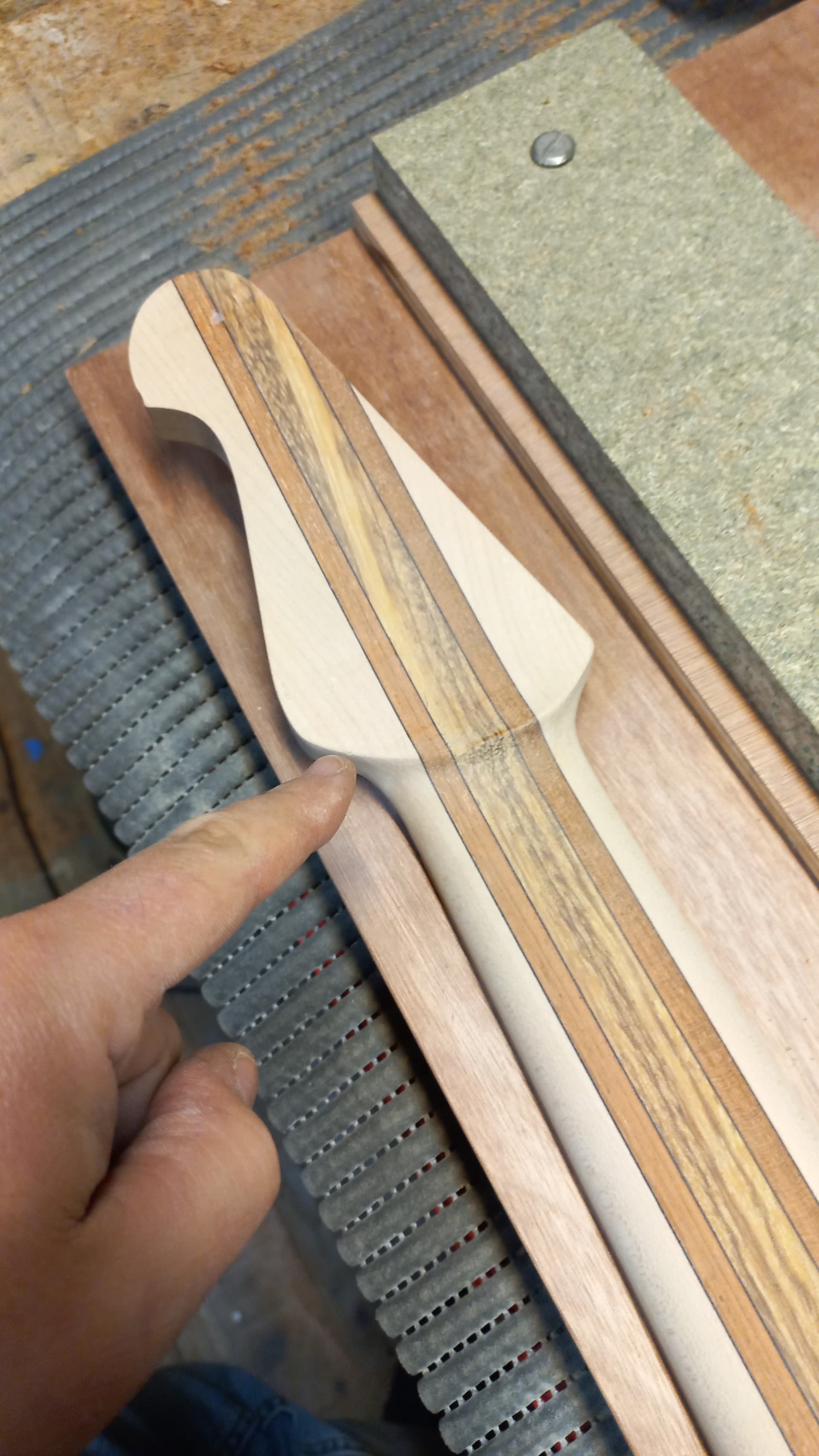

El diapasón es la pieza que va colocada sobre el mástil, tapando el alma, y donde de incrustan los trastes. Con una plantilla se hacen los cortes para los trastes, que suelen ser de 0,5-0,6mm de grosor. En mi caso añado a cada lado una tira de la misma madera, para que no se vean los cortes por el lateral.
El diapasón se encola sobre el mástil, y con una plantilla y una fresa de copiar se le da la forma definitiva.

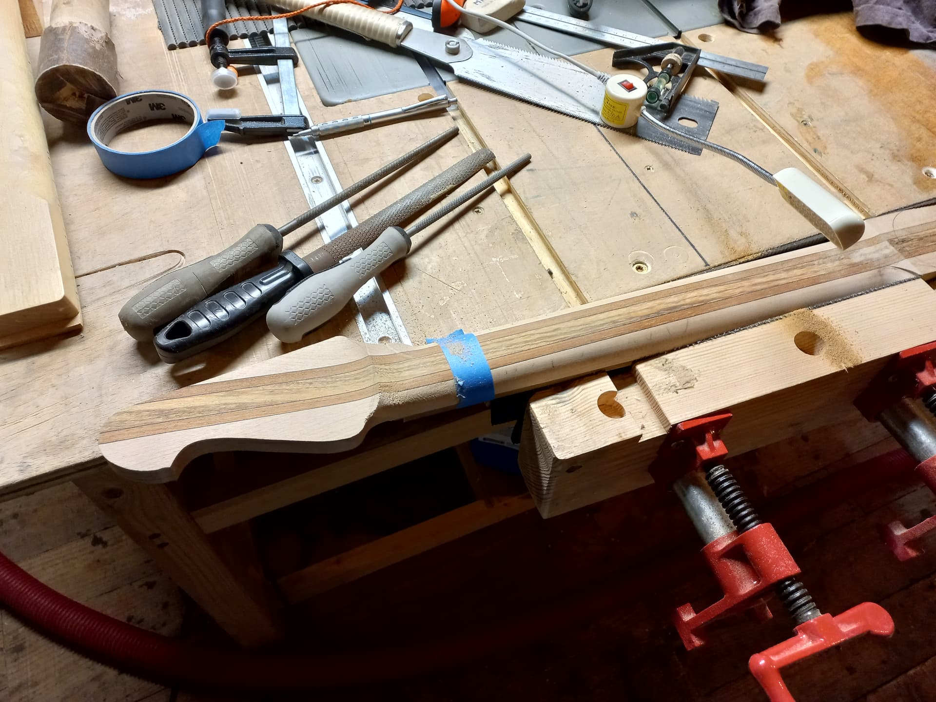

Para darle la forma por detrás, yo utilizo una fresa para quitar lo “gordo”, y el resto a lima y lija. Aquí ya según gustos, hay formas en C, en D, formas compuestas, asimétricas, más grueso, mas fino. Cada uno tiene sus gustos, y cada mano es diferente.

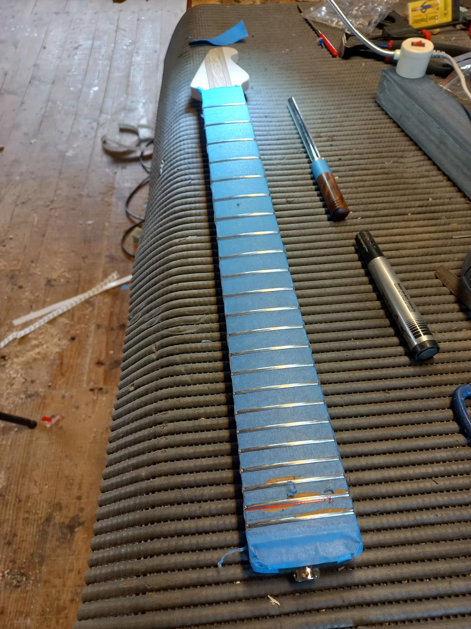

Luego queda colocar los trastes, nivelarlos, rematarlos, rehacer la corona, y pulirlos.

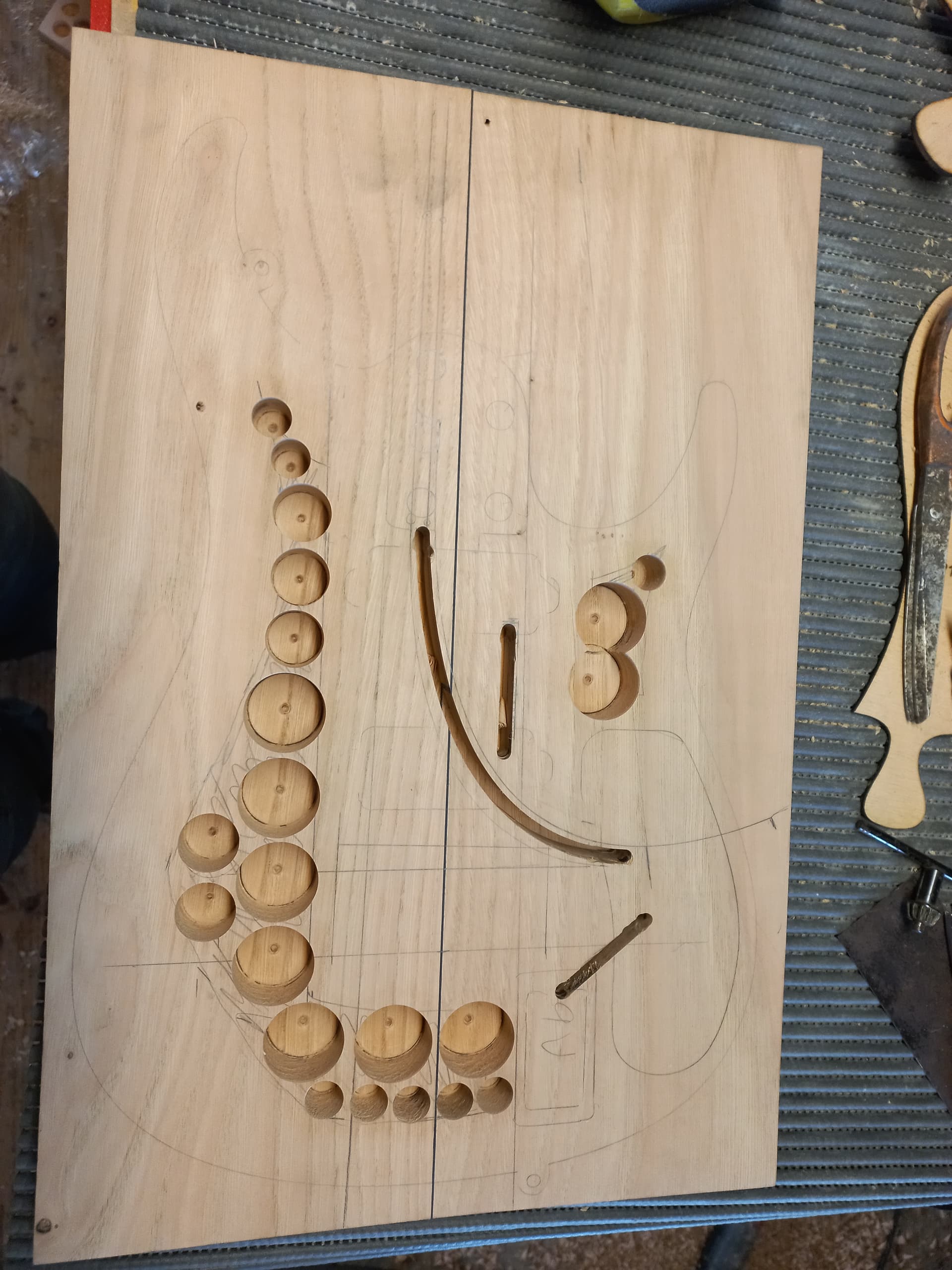

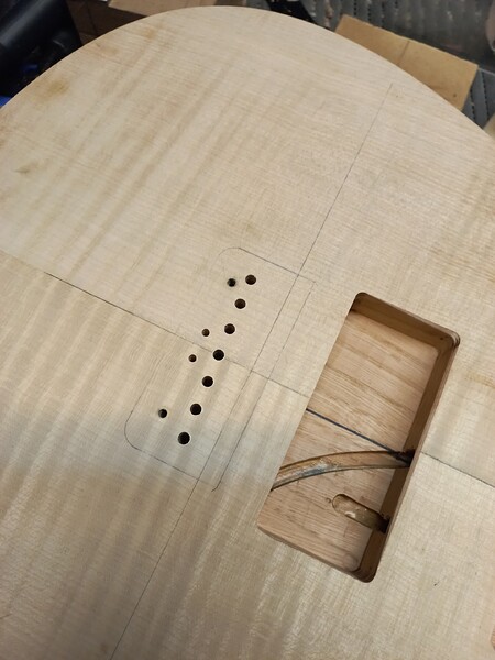

Ahora vamos con el cuerpo. Lo más común es que el cuerpo sea de dos piezas, que si se puede, se sacan de la misma pieza de madera cortando a librillo y casándolas. Pero para eso hace falta un grosor de al menos 90-100mm, ya que los cuerpos andan entre 35 y 50mm de grosor, según el diseño. En guitarras baratas suelen ser de más piezas encoladas a discreción, ya si van pintadas, las hay hasta de contrachapao.
El el caso de la imagen, son dos piezas de castaño. Luego se fresan los canales por los que debe pasar el cableado, las diferentes cavidades para la electrónica, y en este caso, unos cuantos furacos para aligerar.

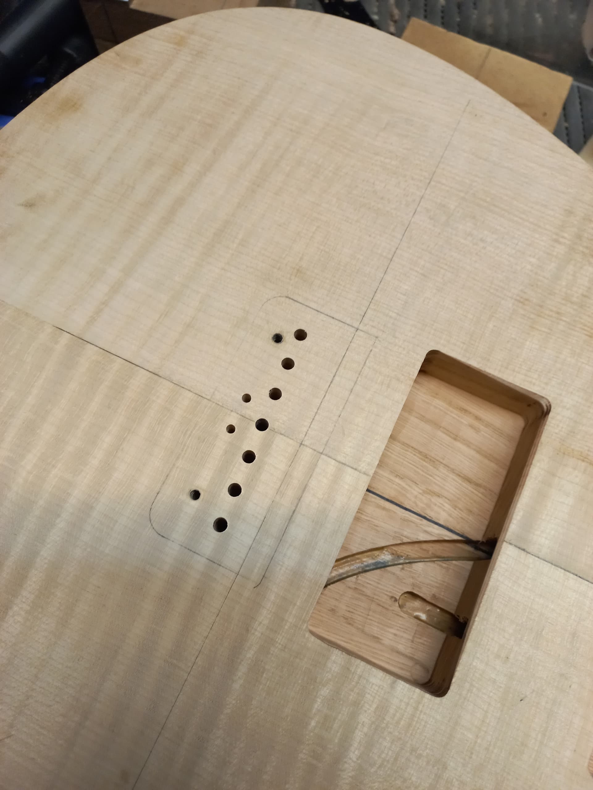

Sobre el cuerpo se encola la tapa, que suele ser de alguna madera mas bonita, en este caso arce frisse.
Después darle la forma, orificios para pasar las cuerdas, taladros para colocar el puente, cavidades para las pastillas, para el cajetín de la pila de 9v por si se utiliza electrónica activa, tornillos del mástil… el zócalo para el mástil…

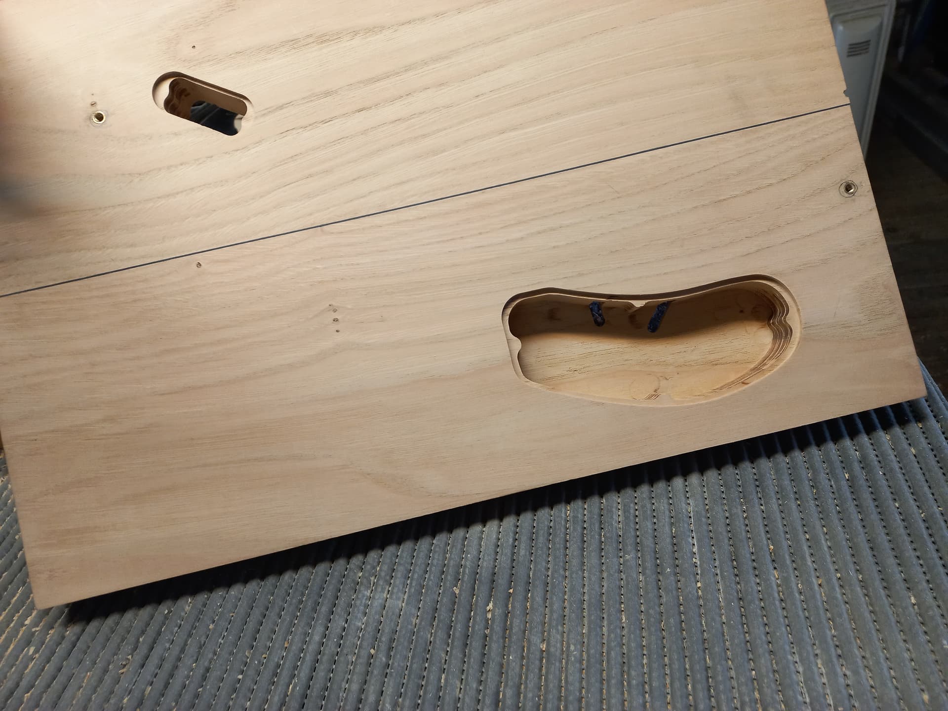

Rebaje para el codo y las costillas

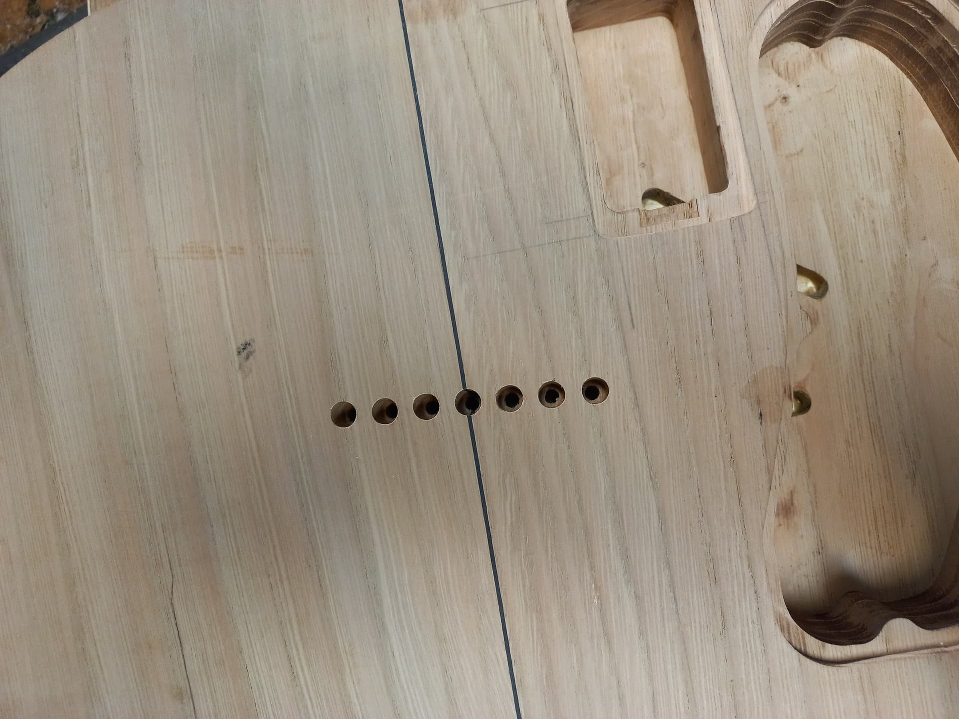

Agujeros para las clavijas de afinación… estos todavía tienen historia para colocarlos, la idea es que la cuerda vaya lo mas recta posible de la cejuela al borde del eje donde se enrolla: menos rozamiento, menos desafinación.
