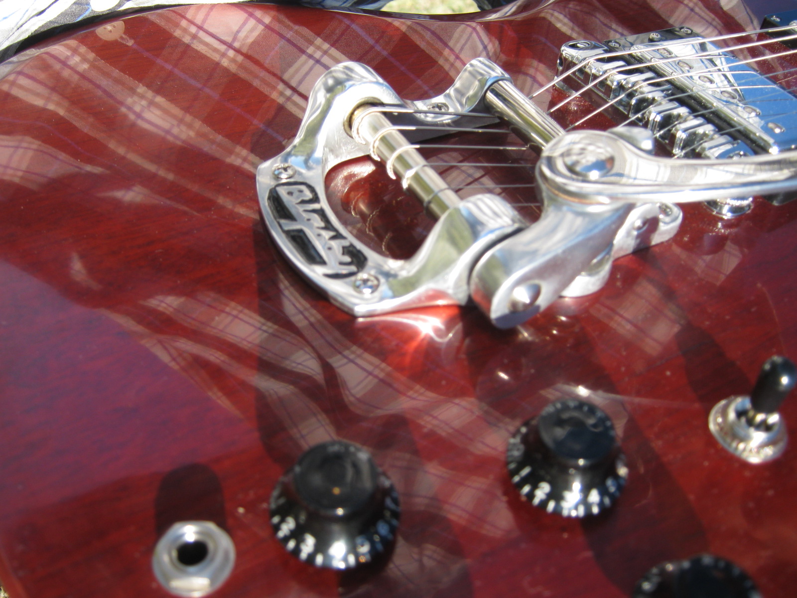

Buenas a todos, tengo la respuesta para conseguir el acabado que buscaba; lo logré dando un barniz de poliuretano de un componente al agua (de tienda convencional de pinturas), por lo menos le di 12 capas, esperando no mas de 3-4 horas entre capa y capa, unas 2 o 3 al dia, depués esperé a que curara, no recuerdo bien, una semana mas menos. después lija de 500, seguido de 1200, 2400, 3600, y 6000 para terminar de lijar (micromesh es un pedazo de invento, parece caro pero cunde, con una lija de cada grano de apenas 12cmx8cm, a 3 euros la lija, lijé una guitarra). Para rematar, pulido con chesnut (Pazos 10-15 euros). Acabado espestacular

¿Alguna foto para ver el resultado?

Os prometo que enviaré fotos, es que siempre que me meto en el foro estoy en el curro
, al llegar a casa cuelgo un par. Chau
Bonita SG te ha quedado

A brocha, lo intente a pistola al principio pero no supe, demasiada presion o pistola no adecuada, no se
, me parece mejor hacerlo a brocha a no ser que alguien te ensenhe, y visto el resultado puedo asegurar que es valida la tecnica de brocha, siempre en dieccion de la veta, una cara primero, luego secar un ratito, los laterales, secar un ratito, y la otra cara; al tacto seca en 45 minutos. No creo que sea necesario conseguir un barnizado muy fino, sino mas bien asegurate de que haya grosor por todos lados, me paso que al lijar los cantos, como eran bastante vivos me lleve todo el barniz con el tinte, dejando la madera al descubierto, tuve que hacer un apanho con un rotulador “tapafallos” de un color similar. Lo mejor es dar 5 capas mas de las que creas necesarias
asi no meteras la pata, y en el lijado tampoco dejar los cantos demasiado vivos aunque queden cojo…os.
