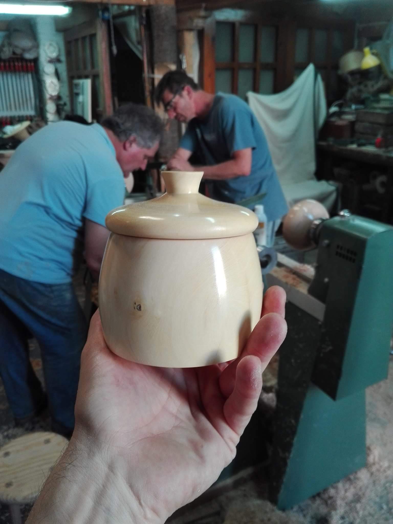

Hola a todos, yo el proceso que utilizo segun el maestro tornero Frances Philippe Bourgeat da un resultado cojonudo.
Lijado tipico 80-120-240, virutas para bruñir, con la pieza girando
Laca en spray o goma laca en spray
Alambre de acero 000
Otra mano mas con el spray
Alambre de acero nuevamente
Cera de abeja dura frotando la pieza mientras gira
Paño de algodon para ir puliendolo
Finalmente un trozo de cuero para darle un brillo eapectacular.
El conjunto de todo esto da una proteccion fantastica y un brillo genial y muy natural.
Os cuelgo una foto.
Saludos a todos y aupa esos torneros!!!
