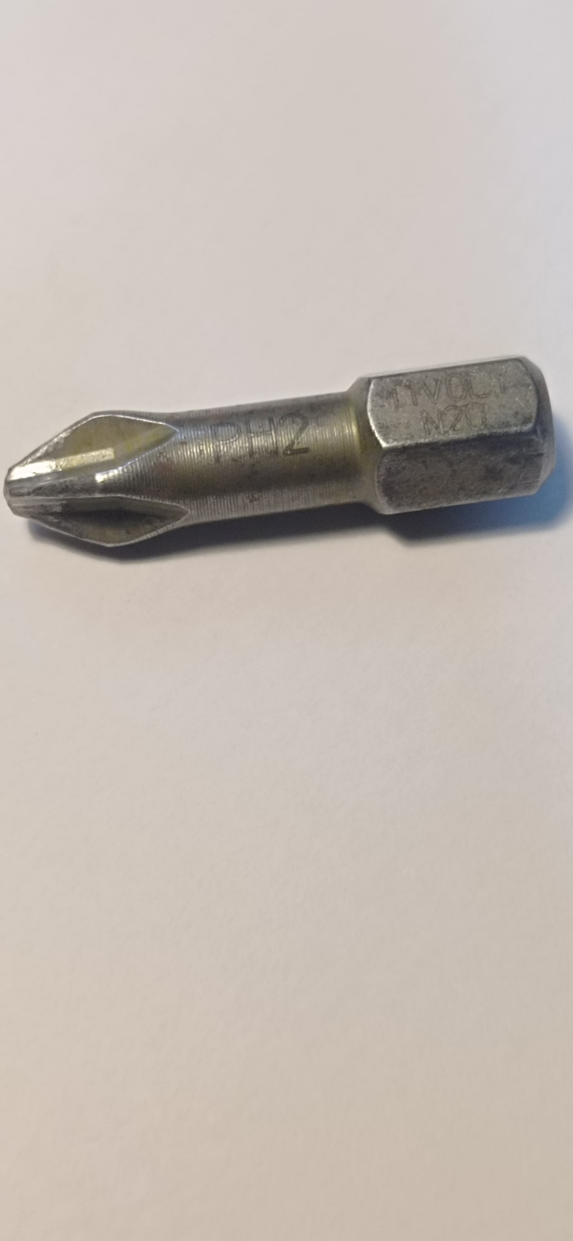

@Angel Si amplias tu imagen veras que pone PZ2 y no PH2 como el mio.
Pero son exactamente iguales y cuando lo he usado para tornillos de madera, supuestamente PZ, no agarran, desde nuevo.
El dilema esta ahi.
Esa punta es ph2, para ser pz2 le faltan las estrias pequeñas. Por eso no te agarra
