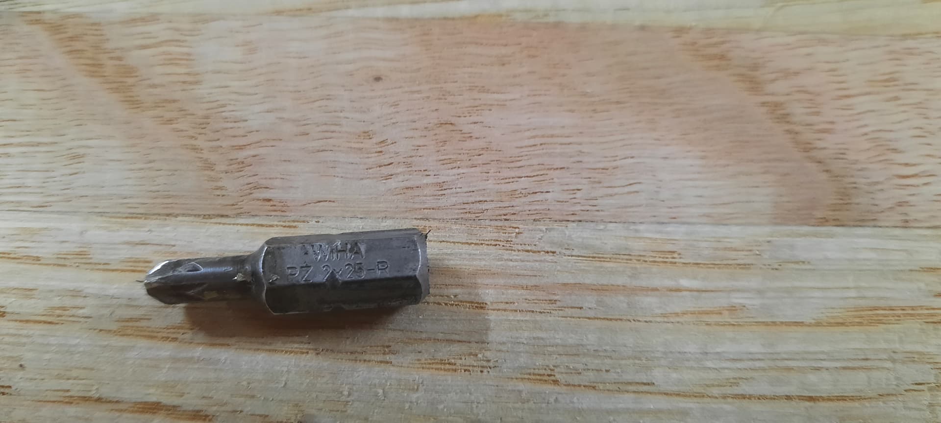

Seguro que conoceis lo que os voy a enseñar pero por si acaso. Es una punta que descubri para tirafondo pz2 y que va de lujo… marca Wiha:

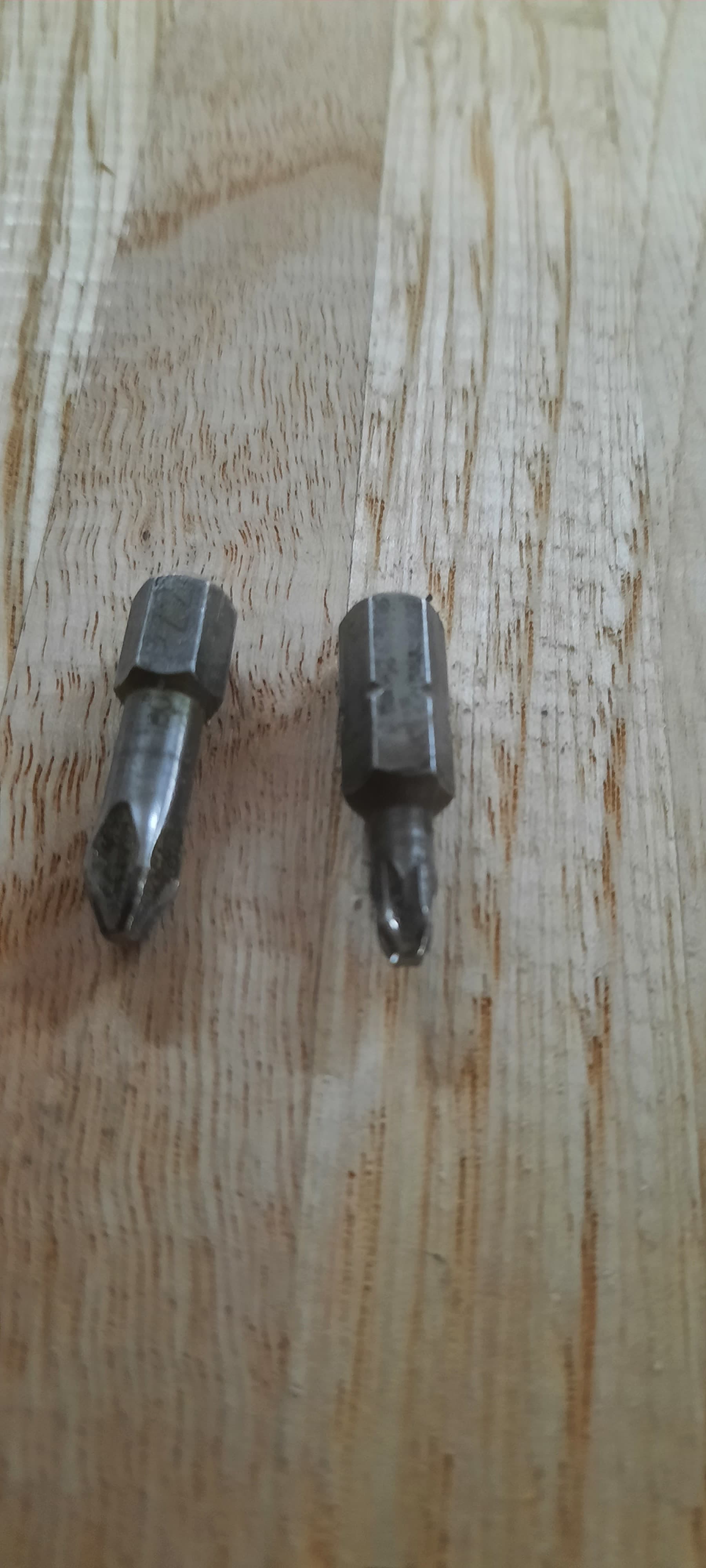

La mayor parte de las veces lo de patinar un tirafondo es porque la punta esta desgastada y no coje bien la cabeza del tirafondo. Esta punta es mucho mas pequeña que una de las de toda la vida, la ves y parece una pz1, pero no es asi… engancha el tirafondo muchisimo mejor que las que conocia y dura mucho mas ya que en rara ocasion patina.
Mirar la wiha que os digo en compraracion con una pz2 traficional

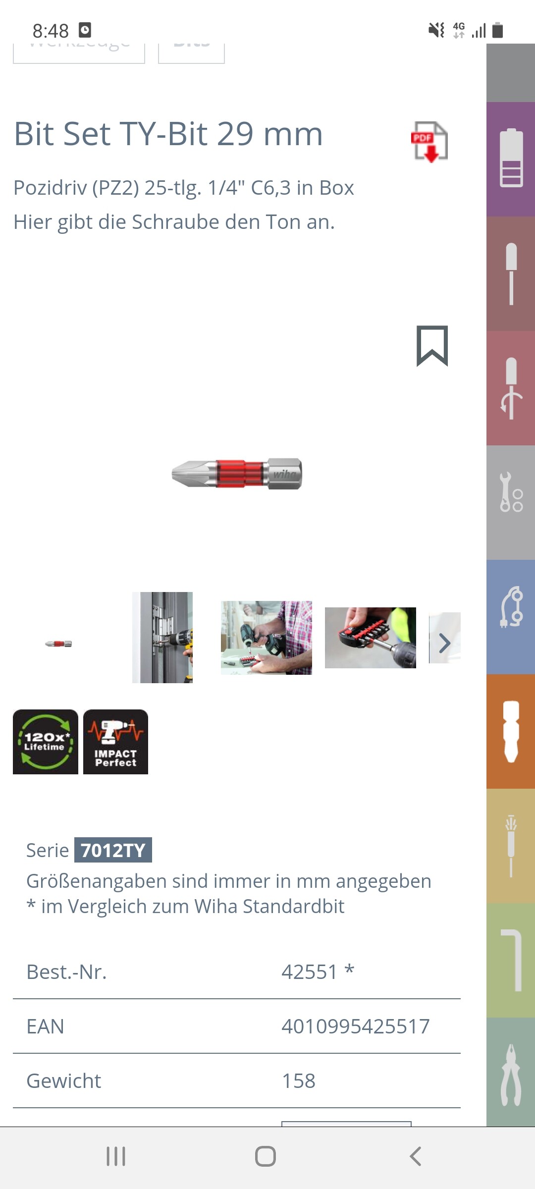

Ayúdame a decidirme por este producto:/IHA 01689 - Punta Standard de 25 mm 7012Z PZ2 x 25 mm Ref. 70122225 (Envase de 10 Ud) https://amzn.eu/d/3QHFBBJ
Aunque ponga 10 unidades viene solo una.
Lo malo de esas es que para meter un poco inclinado quizás sea un poco peor no? Los torx puedes hacerlo un poco inclinado, aunque no sean un Allen los hay un poco como con bola que ayuda para eso
Creo que no es esa. No es la wiha standar
Yo creo que es mas bien esta

Pero yo he puesto como la foto tuya…
Me da la sensacion de que la de amazon es mas grande. Veo la punta como una standar. Mira la segunda foto que subi donde se puede comparar una standar con la wiha que yo tengo
Esas tienen pinta de ser las especiales para atornillador de impacto…

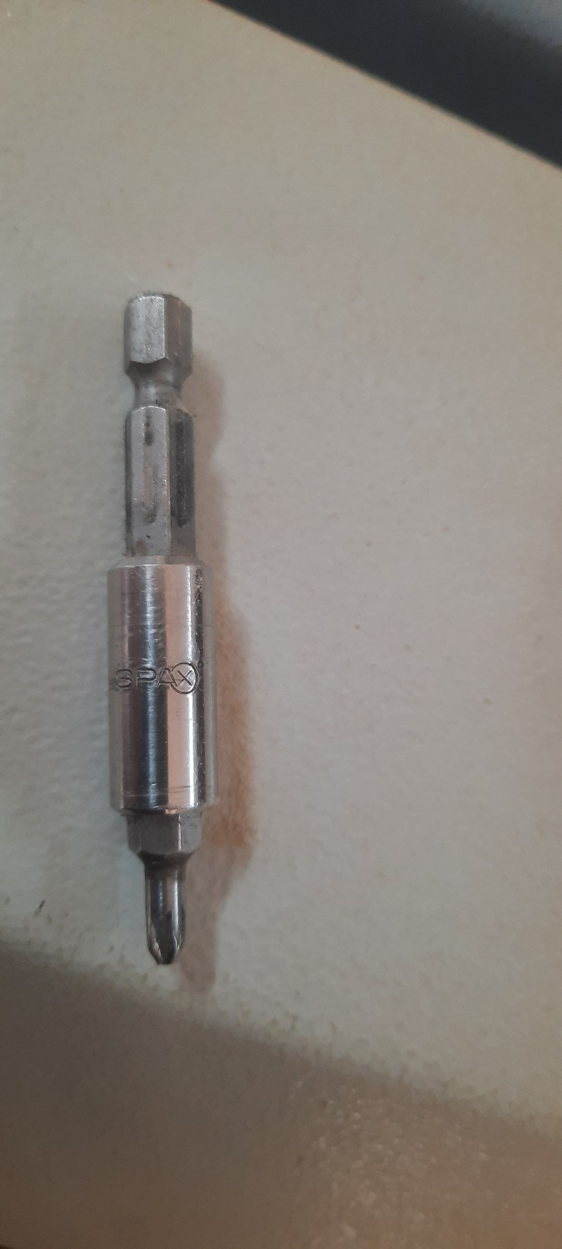

Ahora para rizar el rizo, que portapuntas magnético que tenga un imán potente para que no se caigan los tornillos podéis recomendarme?
Hace bastante tiempo que me compre uno de marca en una ferretería, no recuerdo marca, pero si que en pesetas me costo bastante caro, pero cada vez que lo usaba se me olvidaba lo que pague por el, pero como nos pasa con los lapiceros, la 10-11 y demás cosas, paso a mejor vida.
Pues eso, que portapuntas usáis que aguante bien los tornillos para atornillar sin hacer agujero previo, que los que vienen con los típicos juegos de puntas, no valen para nada y, a ser posible sin el anillo que retiene la punta, que luego cuesta un montón quitarlas para cambiar.
Yo uso este de spax @loren_xrx

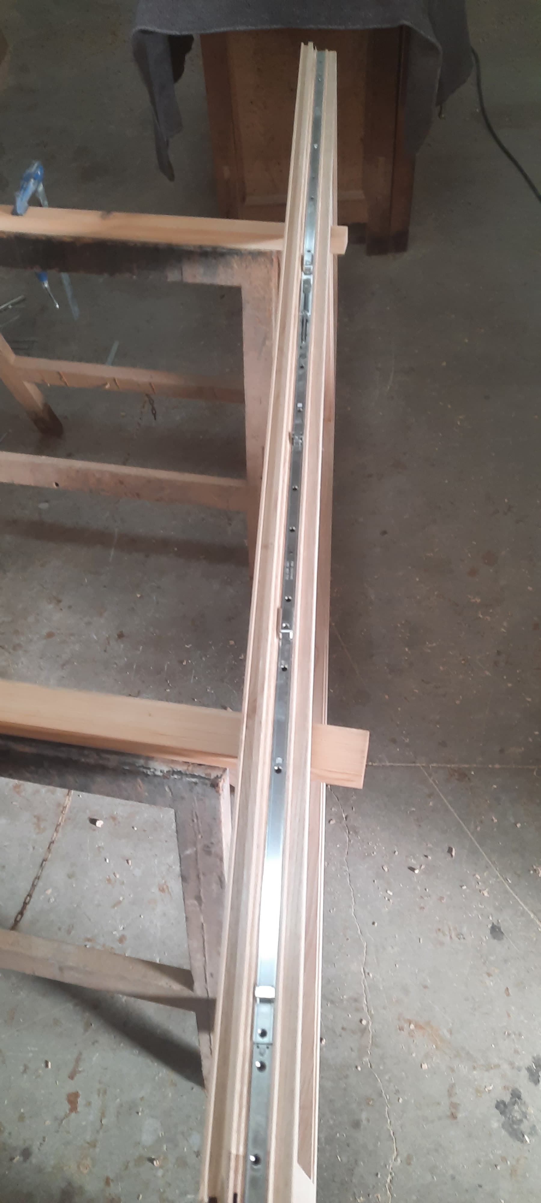

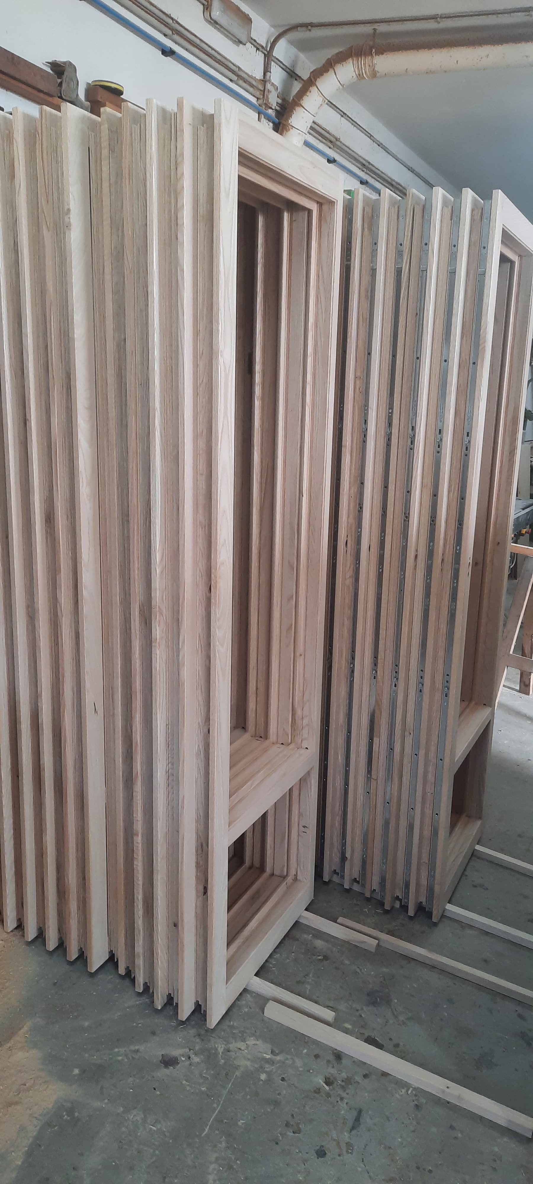

Hoy toca coloccar fallebas… le apetece a alguien venir a meter 800 tirafondos?? Alguno de estos asturcones de por aqui cerca!!! Ya podian llevar menos arfffff… 20 tirafondos por hoja!!
Sin problema … 800 no son nada
