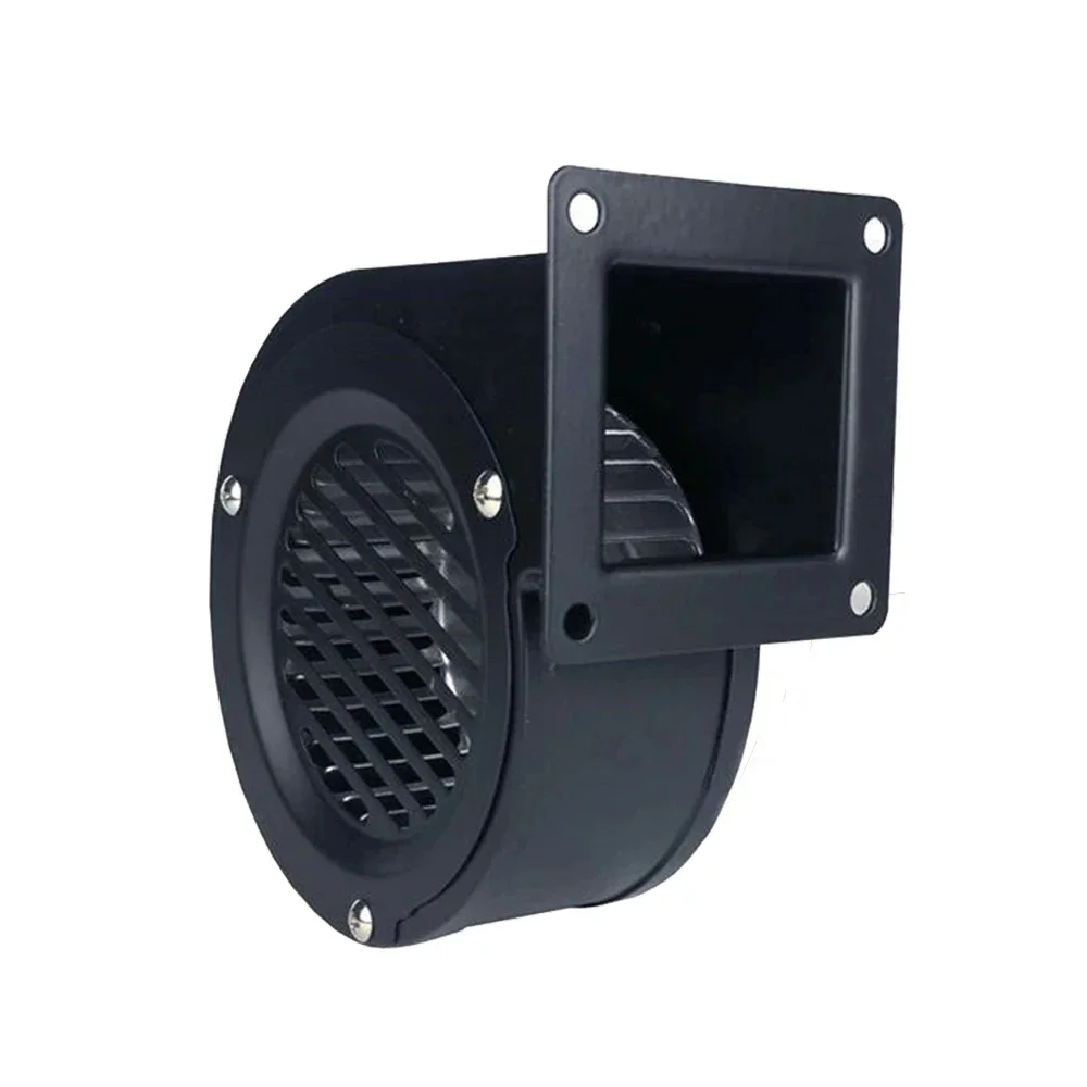

Este ventilador es muy barato y tiene un caudal de 2 m3 por minuto.
Es del tipo centrifugo, ruido minimo, yo tengo uno similar en aspirador para lijadora y a veces se me olvida apagarlo porque no lo oigo.

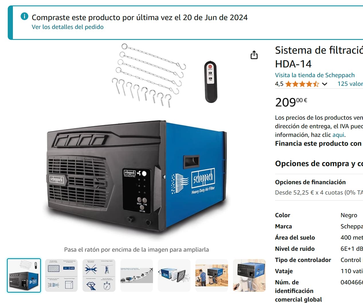

Un poco de mala fe en los datos.
Pone el ruido en hexadecimal, 6E, que en Roman paladino o decimal son 110 decibelios.

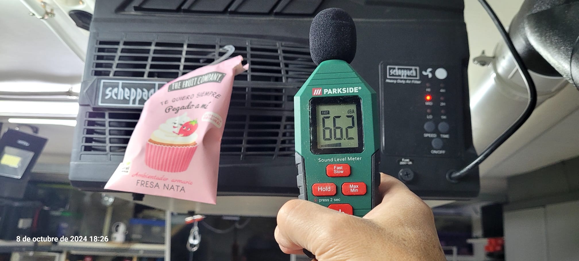

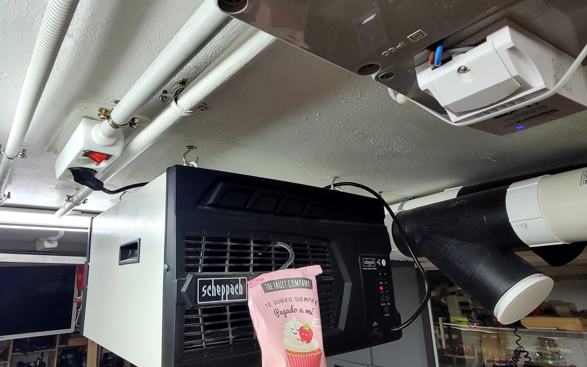

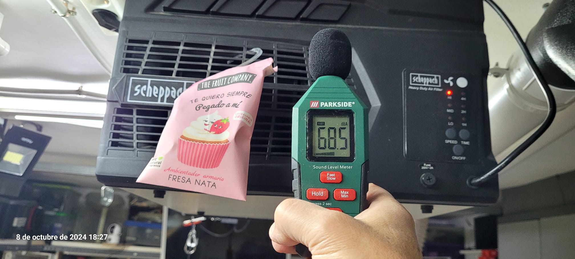

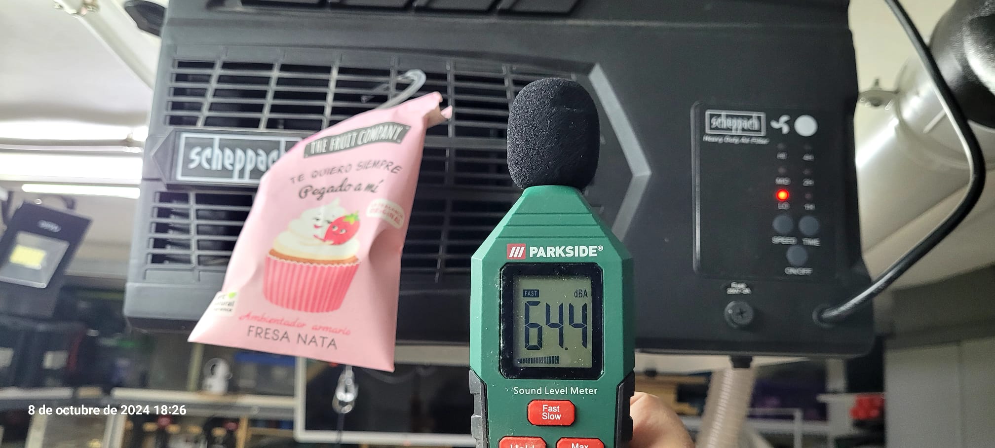

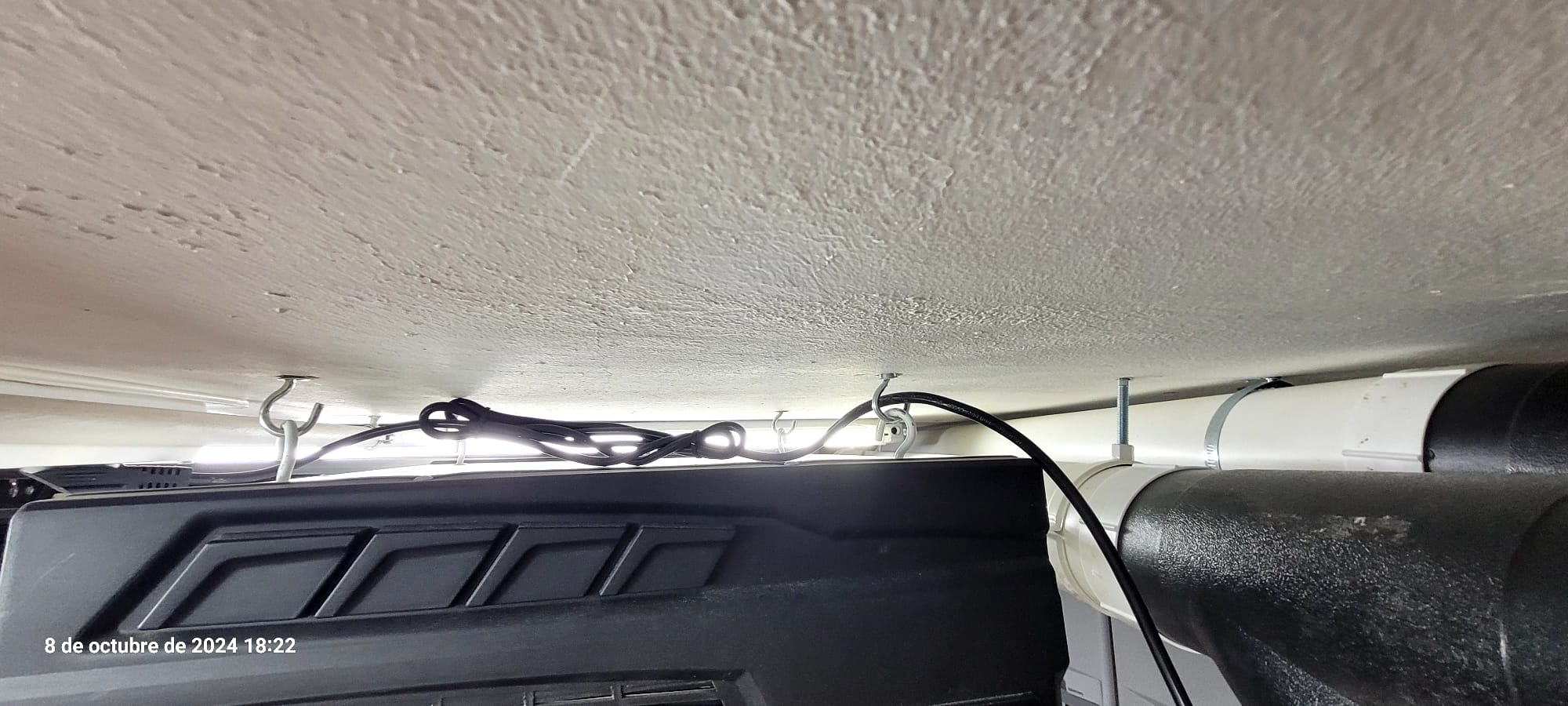

Te paso foto de como lo instale, no puse las cadenitas por que mi techo es bajo. Tambien lo pinte de blanco, porque destacaba mucho. Luego para que te hagas una idea te paso foto con sonometro en sus distintos niveles. No tiene mucho mas.
Muchas gracias por la información. No hace mucho ruido por lo que veo.
Perdona, pero solo me mueve el interes personal.¿¿ Esa medida que haces del ruido es en el nivel maximo o minimo de trabajo de la maquina??
Son en los distintos niveles que tiene,. En el maximo 68, en el minimo 64 y el del medio 66
pues parecen unos niveles bajos en cualquier caso
