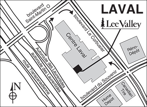

¿Es en el mismo centro comercial Laval o se trata del Réno-Dépôt cercano?
No reno depot est como leroy merlin, , se entra en lee valley por el exterior de frente a la autopista15.
https://www.google.ca/maps/place/1600+Boulevard+le+Corbusier+Unit+31+B,+Laval,+QC+H7S+1Z2,+Canadá/@45.5600783,-73.7315696,16.5z/data=!4m5!3m4!1s0x4cc922350fea9c91:0x496251053538927d!8m2!3d45.5603711!4d-73.7299956

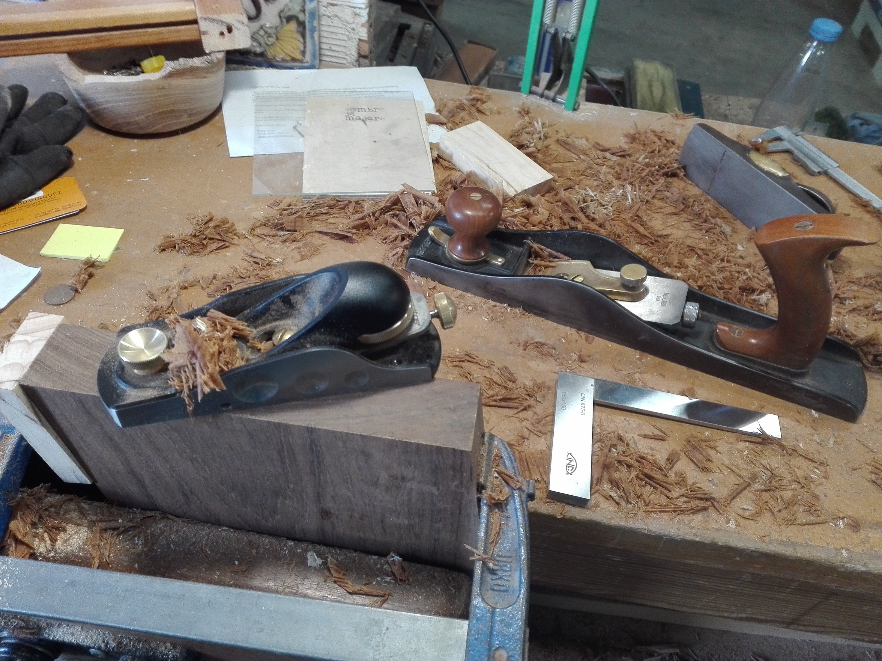

Hola compai, los de dictum si que venden tambien Ln y mas baratos que en axminster. Los veritas igual y el servicio postventa es inmejorable. A mi tambien me sorprendieron los cepillos, al hilo iban de lujo tal como venian de la caja sacaban unas virutas limpias, pero tanto el
Rabbet block plane como el n 62 low angle jack plane no venian ni planos ni a 90 grados los laterales cosa que en ambos es necesario para usar con la tabla de retestear o espaldones en encastres, se me partio el corazon!!!
El numero 4 iba muy bien
El peso era bueno, bien acabado, buen acero japones…pero solo le faltaba lo que comento.
Los avise por mail del motivo de la devolucion, me pagaron los 50€ de porte de retorno y me devolvieron los lerus sin ninguna pega.
Estoy contigo que los Dictum tienen herramientas muy buenas, he comprado varias y me parecen brutales, pero si te pones mijita los cepillos no estan del todo calibrados…aunque el precio esta muy bien
Asi que les compre a ellos el block plane de veritas con cuchilla pm-v11 y me parece una maravilla, estuve cepillando testas de mongoy y tanto el acero como el cepillo son una pasada!!
Es por eso que el n4 y n62 que me faltan les voy a comprar tambien a Dictum de la marca Veritas con el acero pepino. Aunque estan sin stock hasta abril. He estado valorando tambien los quangshen chinos pero de momento me voy a los pata negra.

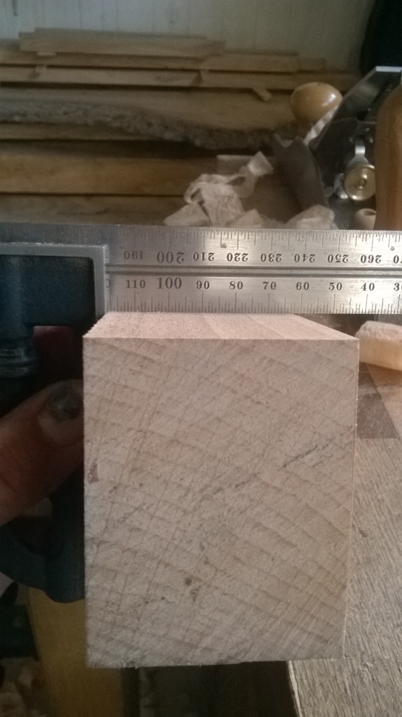

y donde compra esta madera de mongoy ? es madera dura ? busco algo para hacerme una garlopa pesada. tengo encina pero muy dura y con nudos. lo de el iroko no se si me sirve?
@charolais, no sé si conoces a Israel Martín. Él se hizo un cepillo para retestar con Haya. Igual puedes visitar su blog y ver como lo hizo. No sé, yo descartaría el iroko
no no se quien es .
A ver si lo he hecho bien…
No te falta razon compadre, asi que rectifico, que bailen las virutas…
Dura es, pero quizas no tanto para darle ese peso que necesitas, de cualquier manera que ha sobrado mongoy y algun cachino que te sirva te lo llevas en la mochila si vienes por aqui.
Al precio que tiene el N" 8 de lie Nielsen no queda remedio que hacerlo a mano , ,lo que veo complicado es el vaciado interior y hacer los lateral de apoyo para la cuña.
Me sirve castaño y suela de olivo ??
