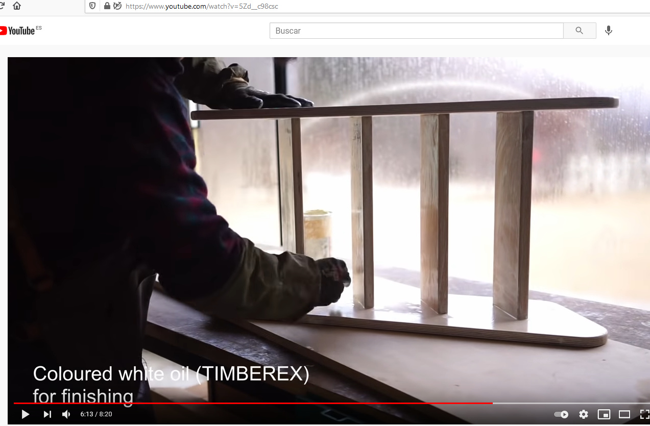

Pues eso… que es y que propiedades tiene? Veo que cambia poco o nada el color de la madera y eso me gusta
colored white oil… Y eso que é!
Gracias! No parece que cambie el color de la madera no crees?
Le da un toque “lechoso” por lo que he visto en los vídeos.
Lo he visto en muchos vídeos (creo que BourbonMoth también o usa bastante) y me gusta mucho.
No, no cambia mucho. Lo que tiene el color es la cera que penetra por las vetas de la madera.

Exacto, es un acabado a la cera. Hace años le hicimos un mueble en rechapado de roble a un cliente que lo quería con este acabado y la verdad es que no lo habíamos echo hasta entonces, pero quedó genial.
Lo puedes hacer con la típica cera de abeja Alex incolora o cualquier otra con color y queda realmente bien.
Se aplica con un paño directamente como ves en el vídeo. Y la textura del acabado, no tiene nada que ver con el barniz, es como si tocaras la madera directamente, pero suave, no se si me explico.
