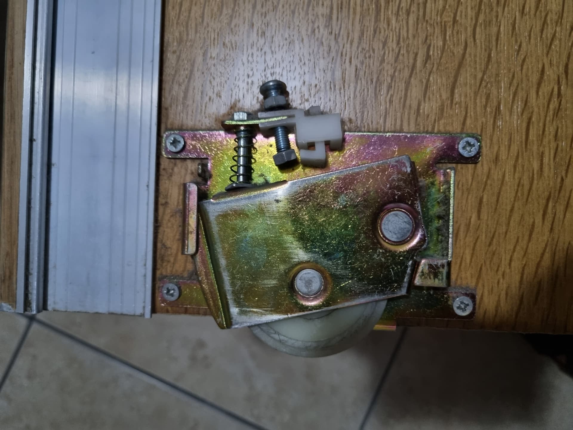

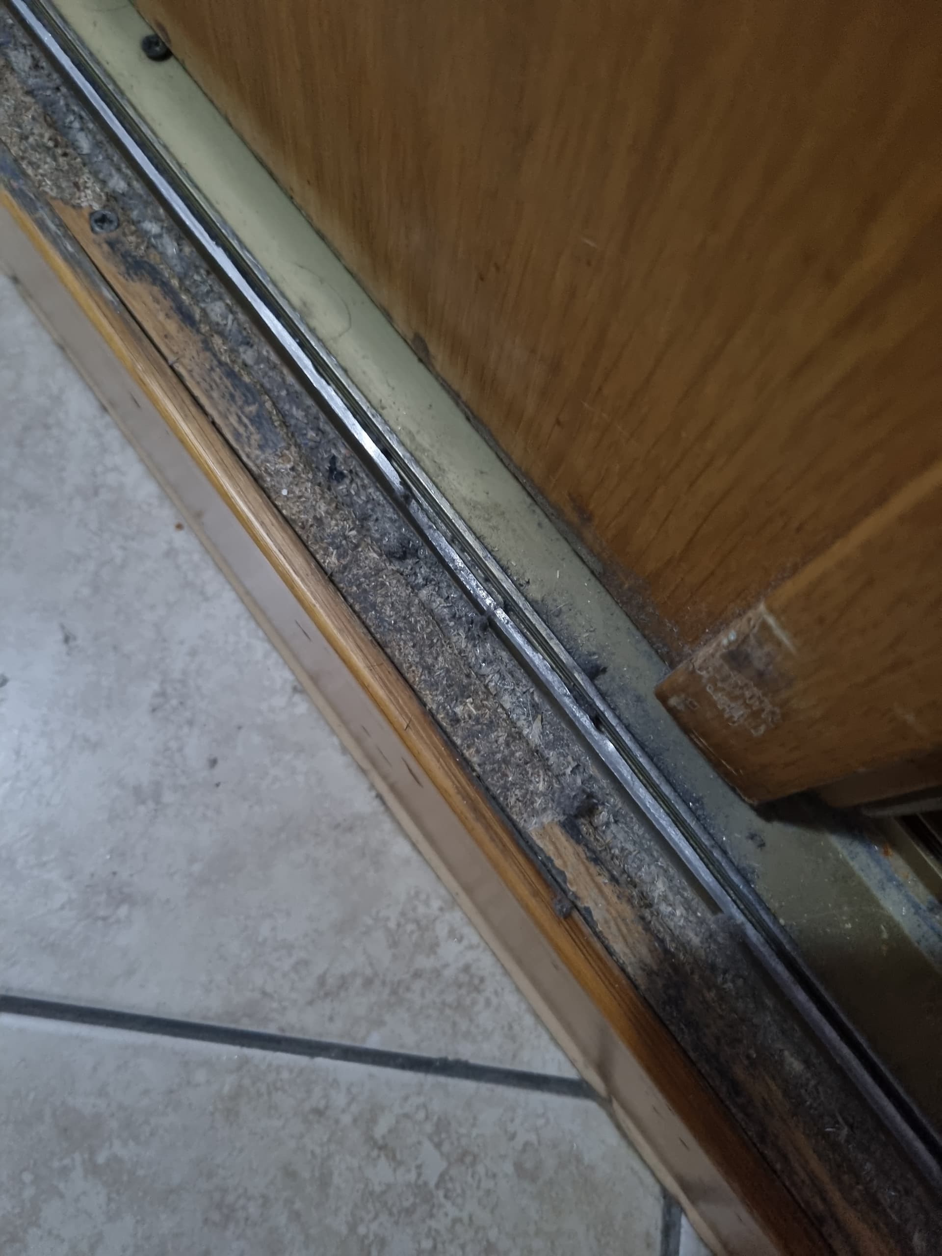

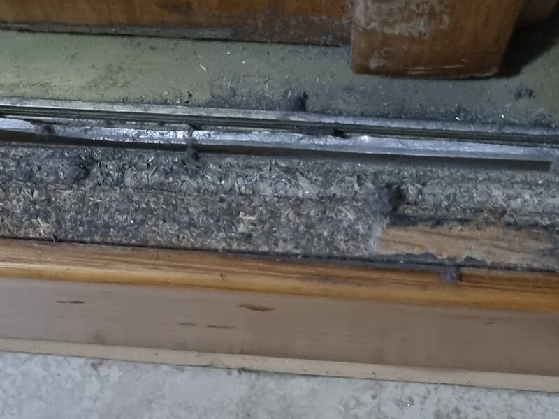

Bueno pues tengo dos armarios empotrados que estan en una vivienda de alquiler y los inquilinos se han ido, como no dejando las cosas como muchos las suelen dejar…
El tema es que parece que las correderas se descolgaron o salieron del carril llegando hacer este estropicio
Supongo queo mas apropiado es quitar esos carriles y ponelos nuevos…
Y se si ya puestos tambien cambiar las ruedas
A ver que ideas tenemos…

Ojalá me equivoque pero tiene pinta de que además de cambiar carril y ruedas vas a tener que arreglar el soporte donde va el carril. Y aver si tienes suerte de encontrar el mismo sistema, como lo tengas que cambiar vas a tener que modificar hasta el tamaño de las puertas.
Repito ojalá me equivoque.

Esta claro que tambien se ha comido algo/ bastante de la melamina, pero si puedo escapar de eso mejor…gracias

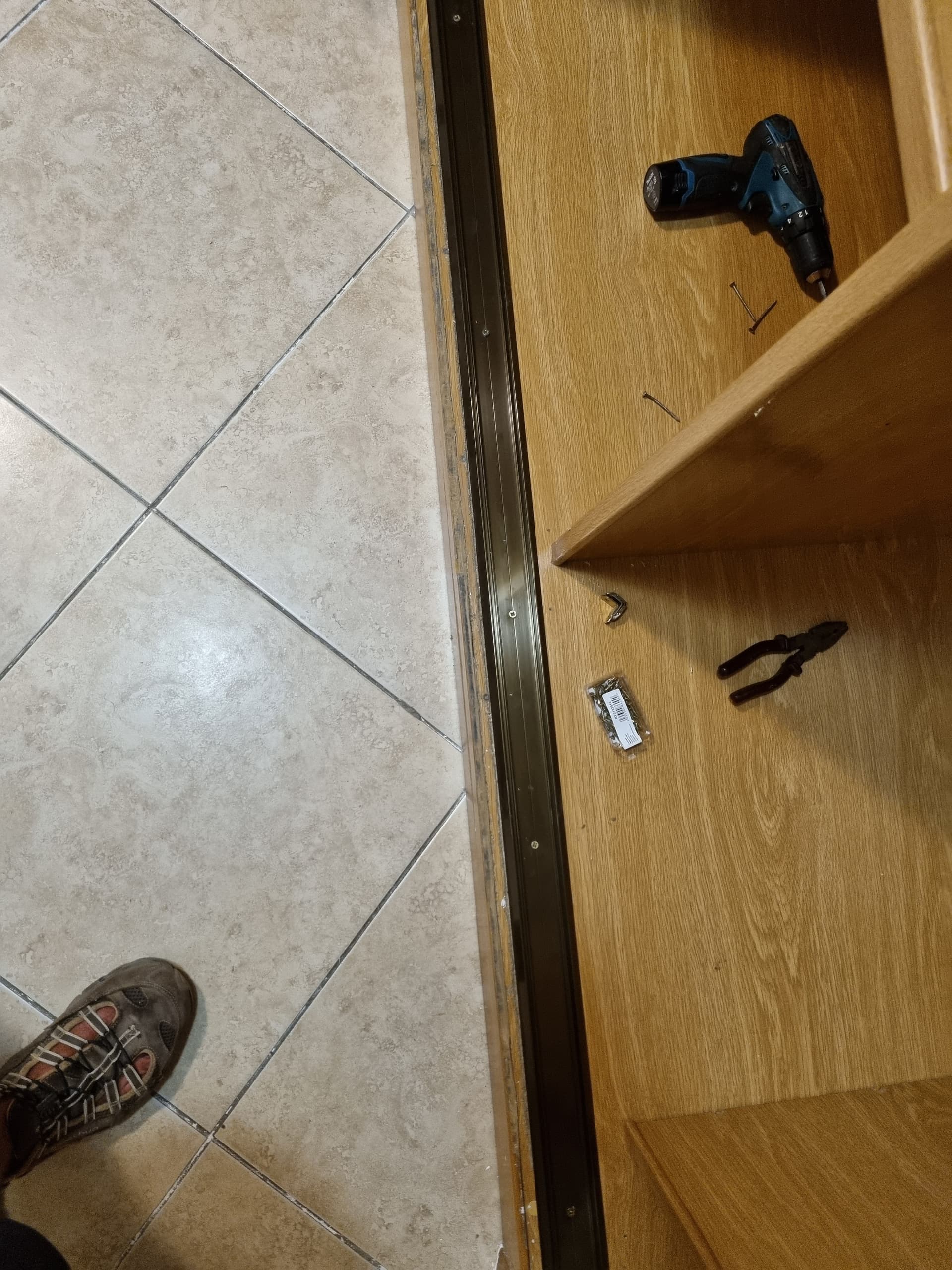

Pues tema resuelto…
3 metros de carril y listo Calixto y por unos 20€…
Cuanto me alegro.
Al final con cambiar el carril fue suficiente, el antiguo estaba demasiado gastado y maltratado, aparte de la madera que como la puerta no iba por la guia pues se fue comiendo la melamina. Los inquilinos son unos cafres…prefieren estar forzando la hoja que decirlo para que se arregle…
