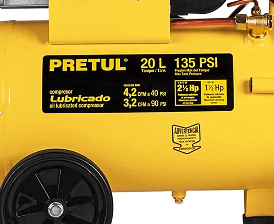

La capacidad de suministro de aire de parte del compresor lo indica una etiqueta como esta:
Este compresor “garantiza” que puede proporcionar 4,2 CFM (118 lit/min) de aire a 40 PSI (2,75 Bar). Pero si le conectas una pistola que consume 15 CFM de aire pues tendrás qué pintar haciendo pausas.

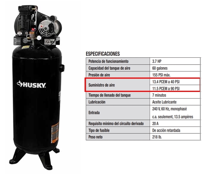

Pues si entrega 600 lit/min debe ser un compresor industrial porque eso equivale a 21 CFM aproximadamente, es un valor muy alto. Checa este compresor:
60 galones equivalen a 228 litros. Este compresor a 40 psi solo puede entregar 375 lit/min de aire. Yo creo que te dieron el dato equivocado.

En cuanto al motor suelen darnos 2 datos de HP, por ejemplo en la foto anterior puedes ver que ese compresor Pretul trabaja a 2,5 y a 1,5 HP. El primer valor es solo al arranque, a los 3 segundos ya bajó su potencia a 1,5 HP.

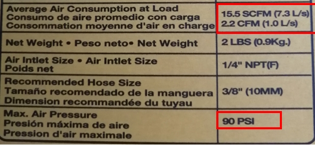

Ok, antes de comprar checa primero el consumo de aire de tus pistolas y con base a eso puedes elegir qué compresor te conviene. Otro dato que muchos ignoramos es el diámetro interno de la manguera. Checa esta imagen de la lijadora:
Aire%20DeWalt
Para esa lijadora DW recomiendan una manguera de 3/8" de diámetro interno, si la conectas a una manguera normal de 1/4" de diámetro interno entonces no le llega suficiente cantidad de aire a la herramienta. El detalle es que si tus accesorios de conexión rápida no tienen también 3/8" o diámetro mayor entonces de nada te sirve tener una manguera de ese diámetro.
Por cierto, en el rubro Air Intlet Size de la foto puedes ver que el conector de entrada de la herramienta es de 1/4" NPT. Pero esta es una norma americana nominal, sus conectores (rosca interna o externa) no son de 1/4" (6,35mm).

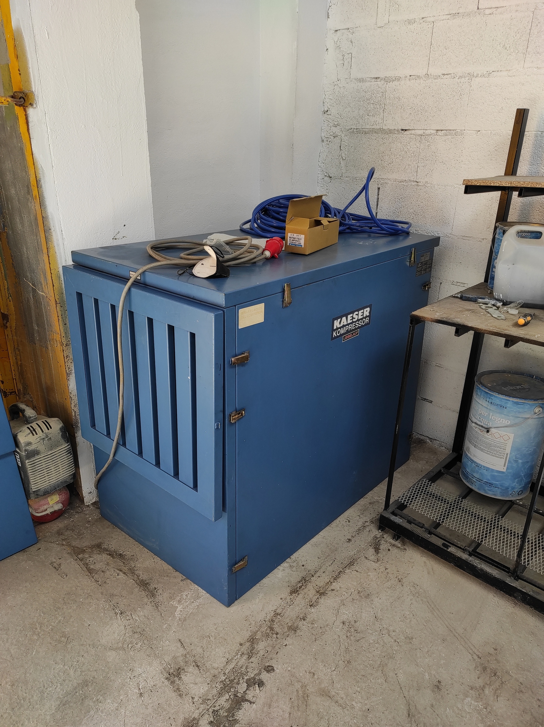

Es para tenerlo fijo en el taller. Hoy se supone que me traían el kaeser pero se está haciendo de rogar ofuu

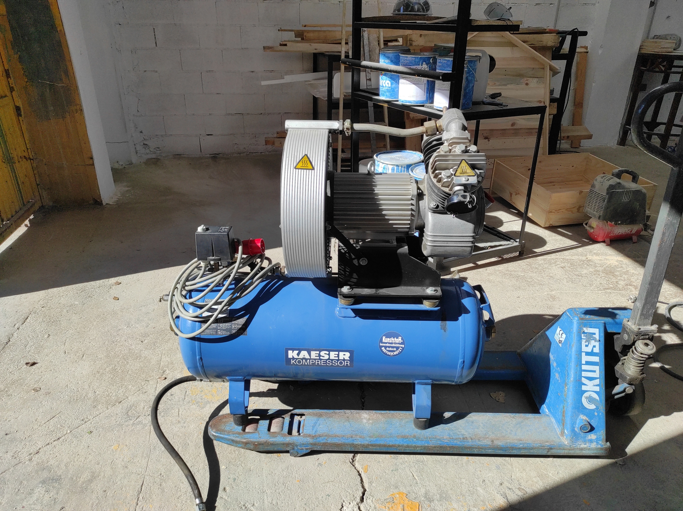

Bueno pues ya lo tengo! A falta de terminar de montar las gomas etc
Pues tiene buena pinta, la caja es para insonorizar el compresor?. Que tal insonoriza?
