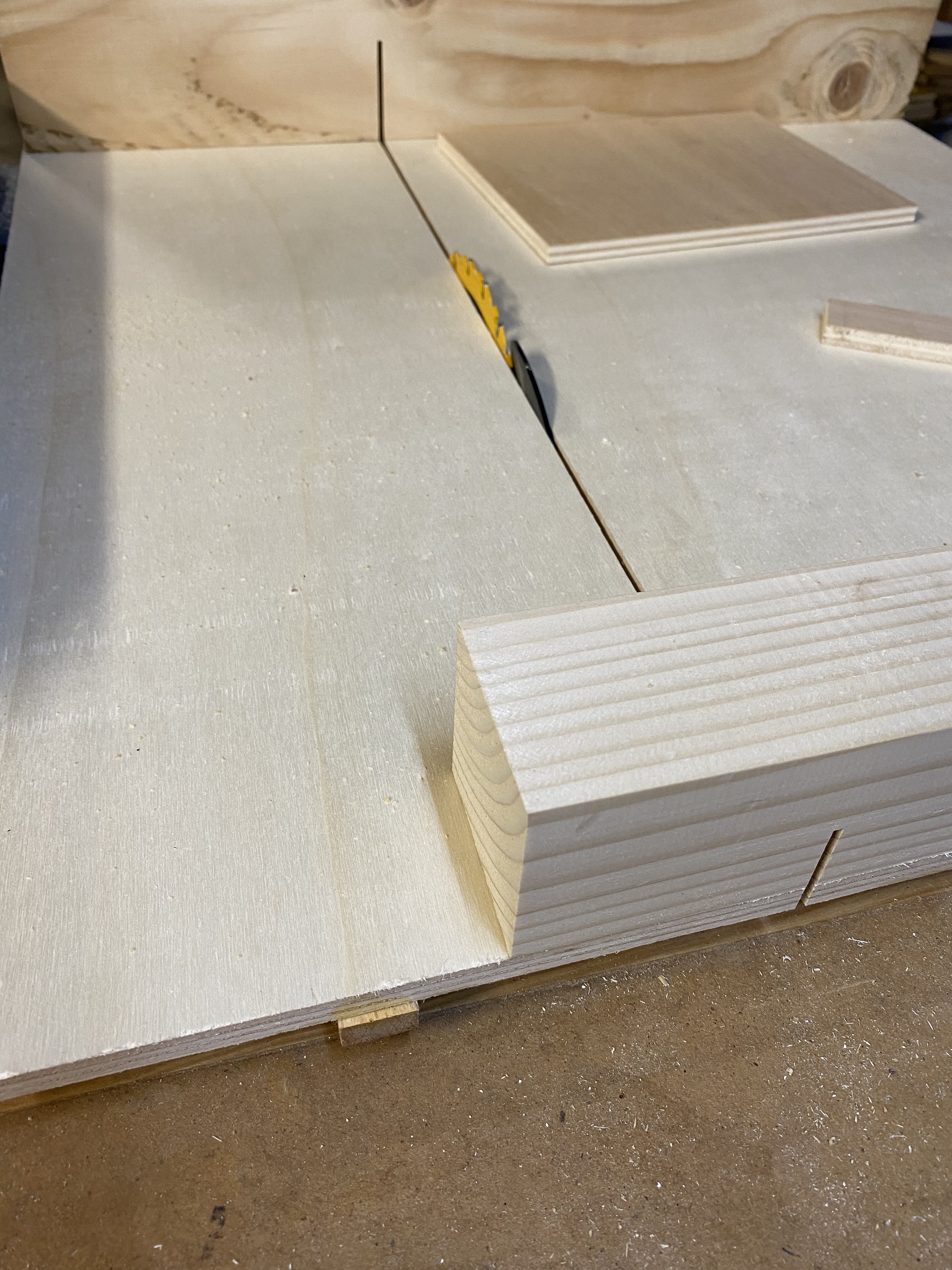

Estoy planificando hacerme un trineo de corte trasversal para mi sierra de mesa Dewalt y he visto muchos videos en YT con un montón de diferentes opciones y modelos, pero en ninguno dicen qué tipo de contrachapado utilizar ni el grosor. Teniendo en cuenta el diametro de sierra de 210 mm ¿qué grosor me recomendáis para la base de la guía? y qué tipo de contrachapado me recomendáis, abedul, por ejemplo?

Hola, yo use contrachapado de 1 cm, tambien tengo la dw con el disco 210 mm, por ahora me va bastamte bien
Hola @Punticorrent y qué tipo de contrachapado? como hay tantos…
También puedes utilizar dm chapado o crudo, evidentemente cuanto más gruesa sea la madera que utilices para el trineo menos altura de corte tendrás despues. Yo creo que te vale cualquiera, no es necesario invertir mucho.

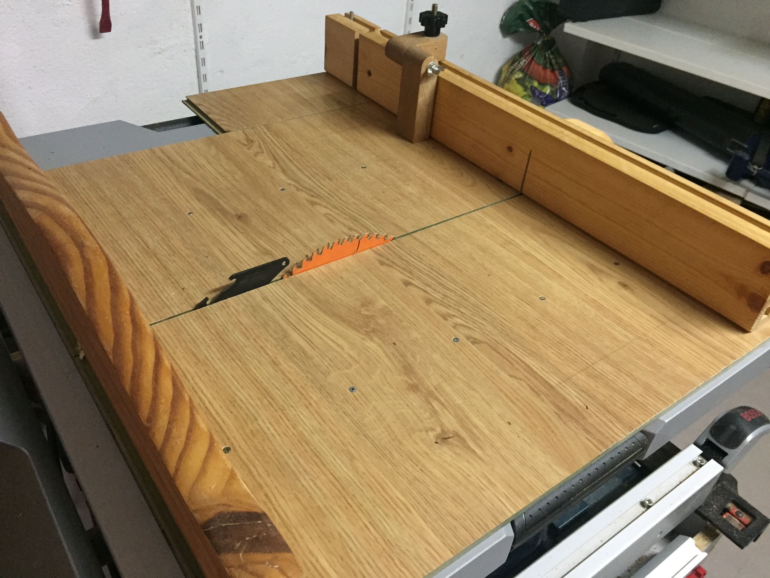

Te sirve cualquier material liso y plano, DM, contrachapado o melanina. Otra opción es el parquet laminado de 10mm. En mi caso con una sola placa de 30x 120 me sale un trineo de 60x60cm
@Brico ¿podría usar como base un aglomerado con melamina? lo había pensado pero no estaba seguro si sería bueno.
Sí, claro, con uno de 10mm es suficiente y sólo pierdes ese centímetro de altura de corte. Ahora bien, el trineo tiene que correr my bien porque de lo contrario un aglomerado de ese espesor podría acabar combándose. El primero que me hice me ocurrió eso, por culpa de que los listones del trineo no corrían bien y se me deformó. Luego me hice ese de la foto y mucho mejor, pero también porque le hice unos patines nuevos
Le de la foto lo hiciste con suelo laminado? Son tiras de unos 15cm, como hiciste para que quedara fuerte y plano? Parecen puestas a lo ancho del trineo, solo se sujetan por los patines?
Sí . Es plano y resistente. Encontré tiradas unas tablas de 30 por 120 y con una sola cortada por la mitad, ya sale. Llevan un sistema de ensamble tipo click, le puse superglue las uní como se montan en el suelo y luego le atornillé los patines que son de haya. Te busco un vídeo de donde lo saqué y te lo pongo
