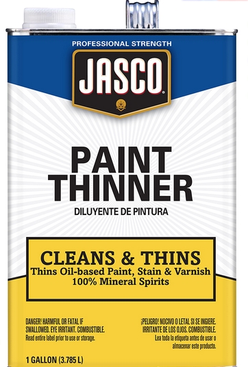

Casi seguro que es aceite de trementina, alias aguarrás natural.
y en serio tiene esas propiedades? Es decir, ayuda a que la cuchilla avance mejor a contra veta?
El aguarrás lo hay natural y sintético. Los americanos le llaman al natural turpentine y al sintético White spirit. No sé si realmente es lo mismo que el paint thinner que usa ese autor.
Al leer tu comentario se me vino a la cabeza que tendría que ser aguarrás, osea que comparto la opinión de Jad.
Otros disolventes no servirían, porque evaporan muy rápido y resecan; en cambio el aguarrás es ligeramente aceitoso y evapora lentamente.
