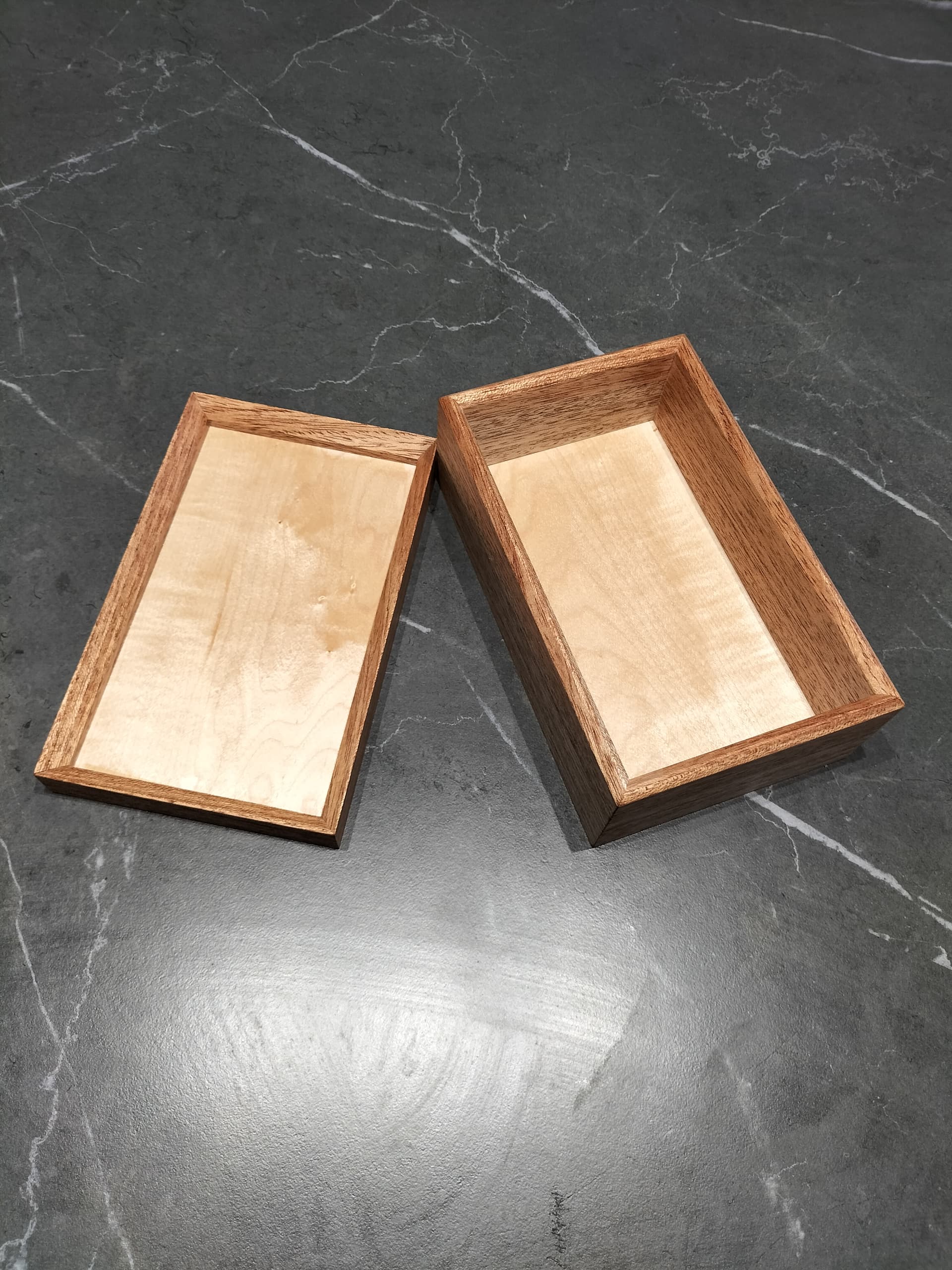

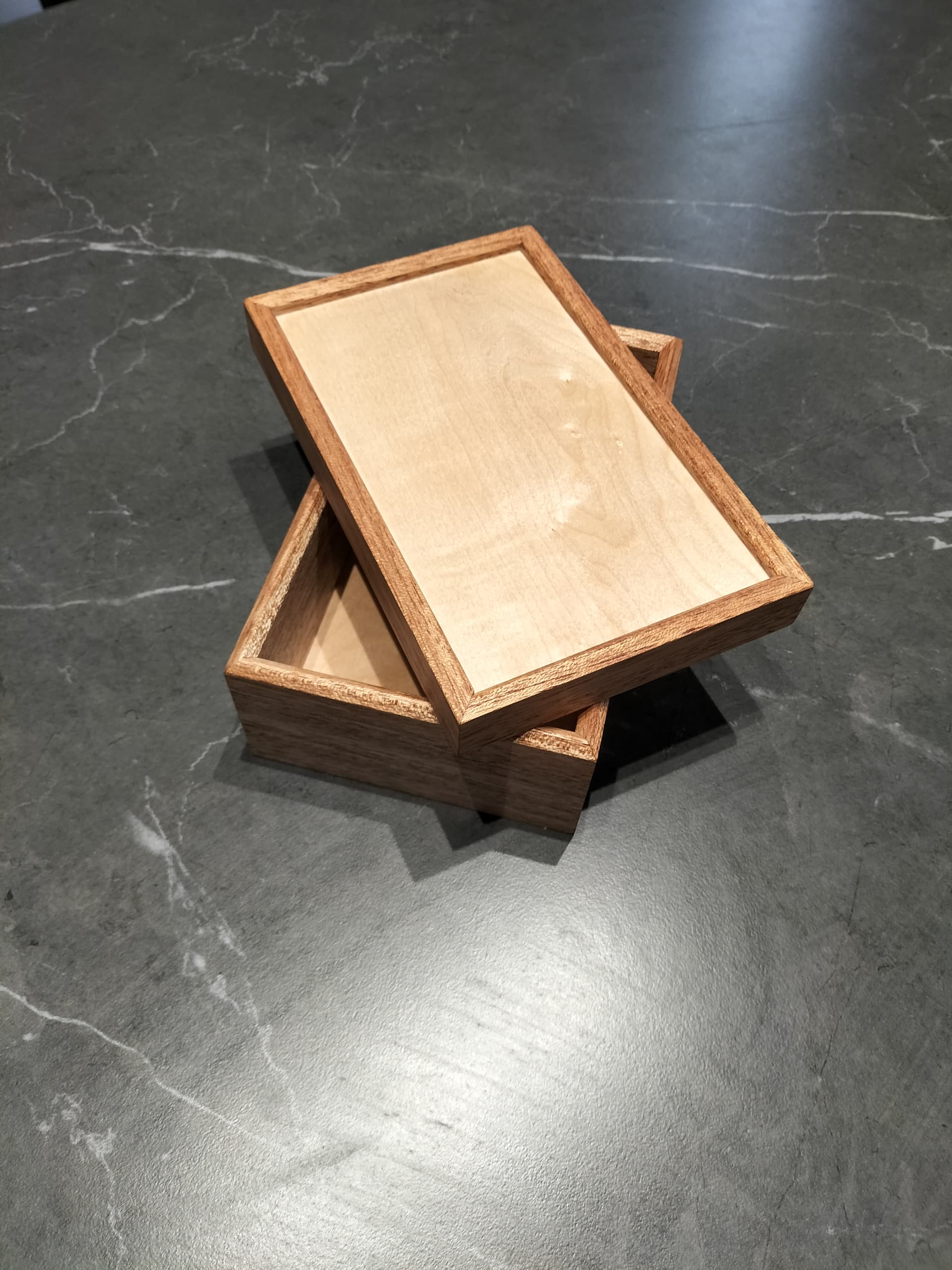

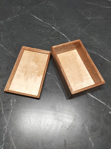

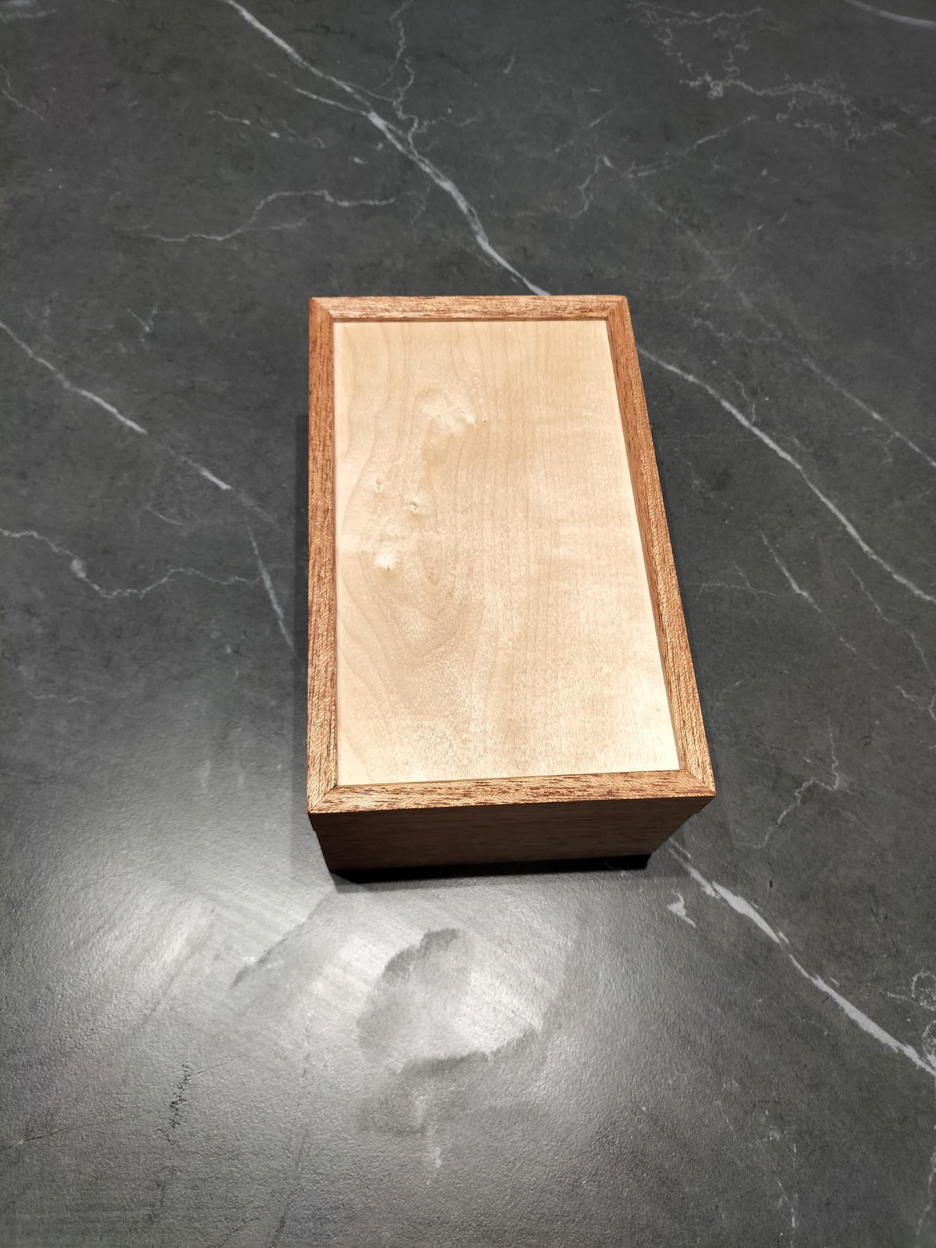

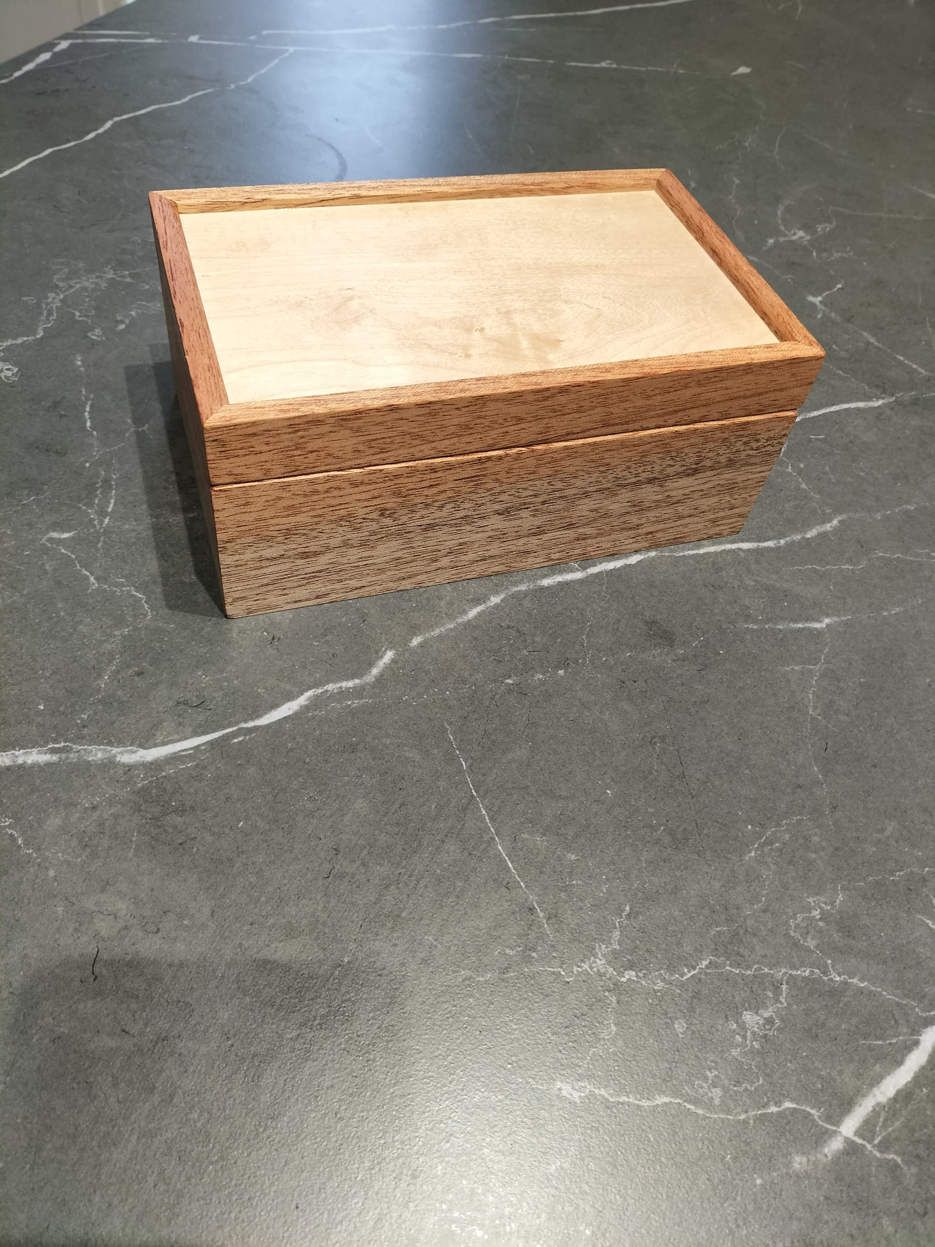

Remates a una caja de arce y niangon:
Lo complicado era la necesidad de biselar todos los cantos interiores por separado antes de montar y hacerlos alinearse. Iba a hacer que la tapa engancha por el bisel interno de la base dejando una V al exterior, pero me equivoqué y lo corté al reves!
17 Me gusta
Muy bonita
Muchas gracias! Iba a robar la idea de @Brico de su caja de nogal y haya con una lámina de contraste en el interior y una bandeja que siente sobre esta lámina, pero no encontré nada que iba bien con ambas maderas y al final decidí dejarla tal cual.
Te ha quedado muy bien. Lo del error en el bisel no lo acabo de apreciar en la foto.
Muy chula @DaniF !!! Tampoco acabo de ver lo del bisel.

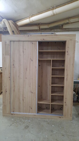

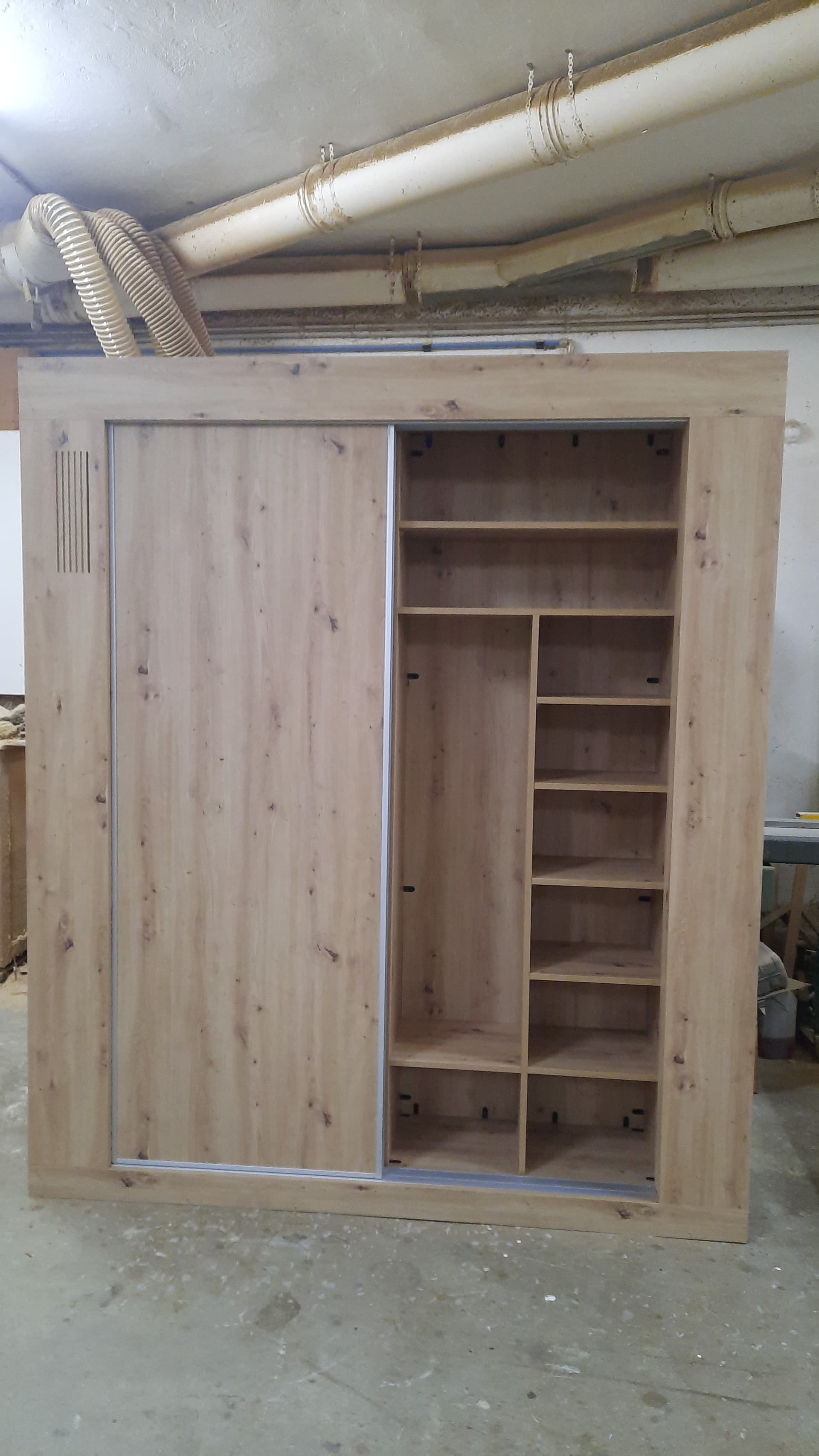

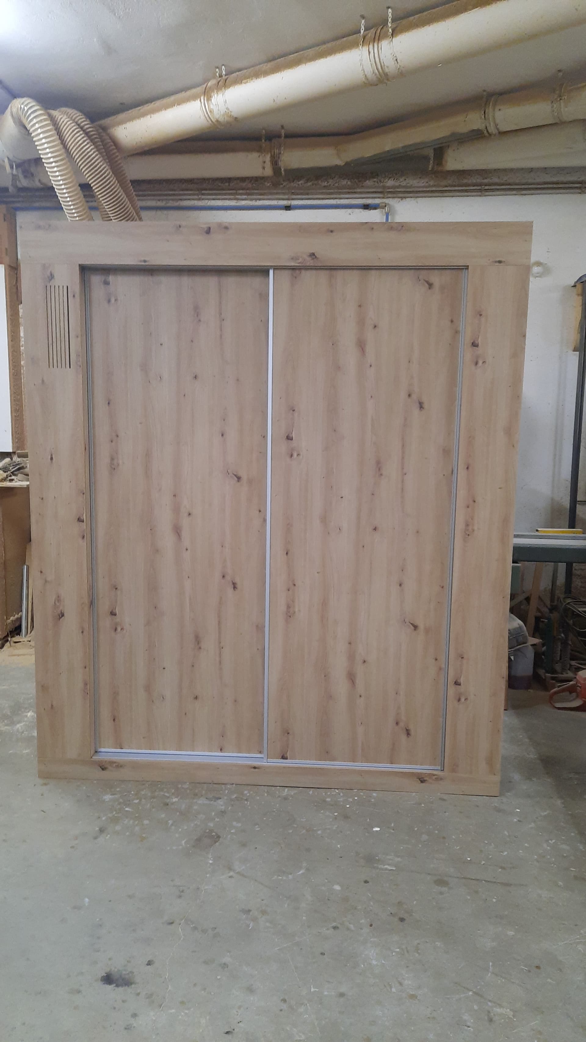

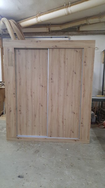

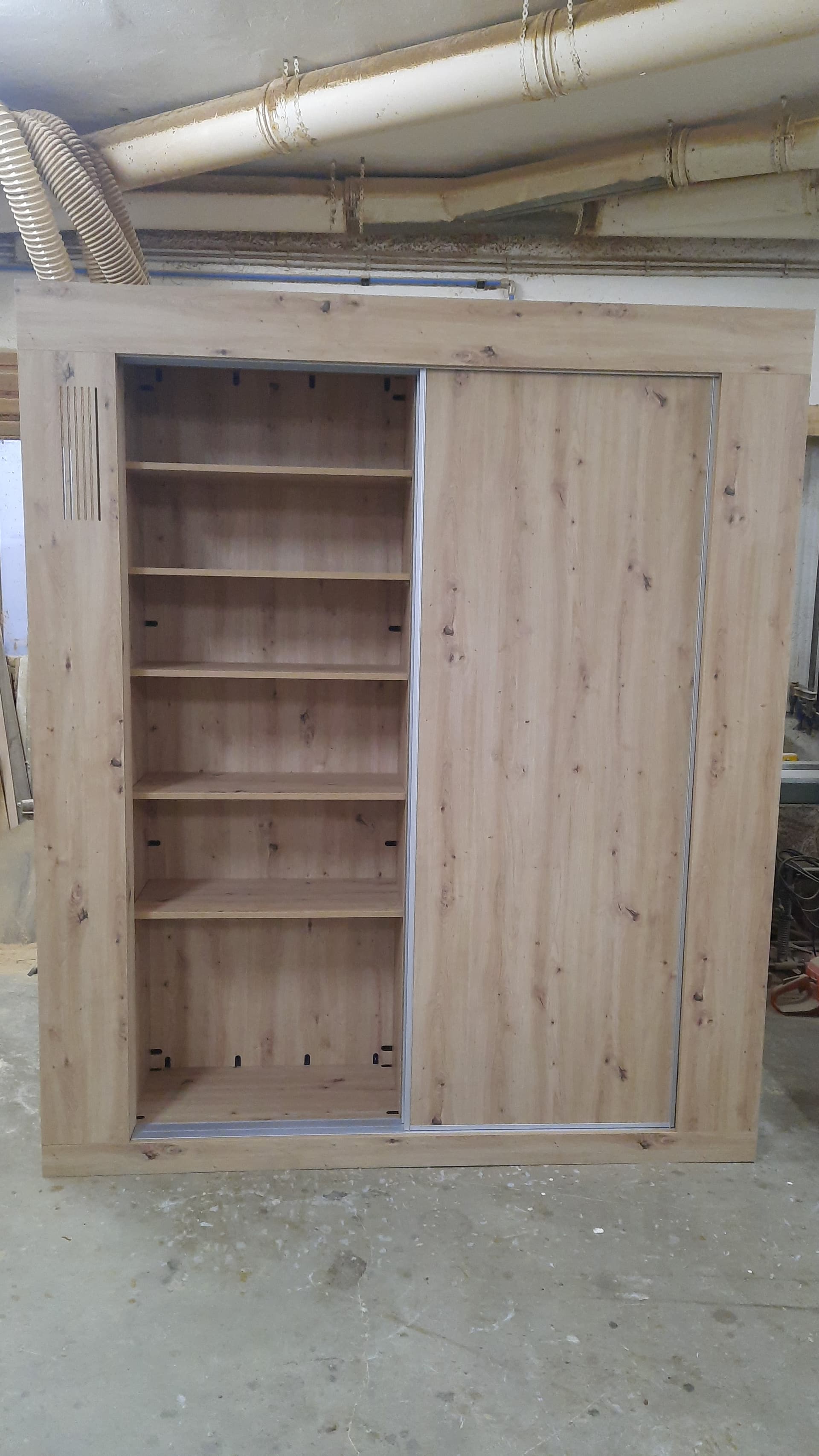

Por aqui toco armario expres hoy. Melamina color roble y correderas Adinor. Ensamblado con cabineo
Mucha presion hoy… mañana unas puertas…:yum:
16 Me gusta
Personalmente, en mi persona, lo que no me gusta es que se vea ese aluminio. O lo que sea. Manías.
La guia superior se la tape con la tapeta para ocultarla en lo posible.
Estas en concreto son el modelo mins 16, el mas minimalista de los de Adinor, solo tiene 13 mm de frente.
Con el color roble igual queda mejor el acabado en negro?
El negro puede hacer el efecto de separador de zonas más acentuado. Más agresivo.
Es complicado.

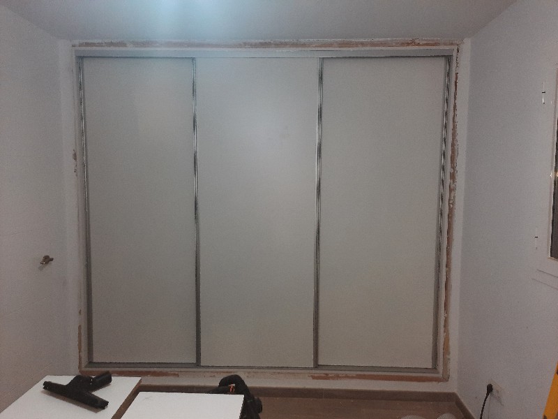

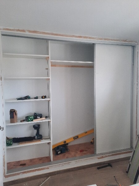

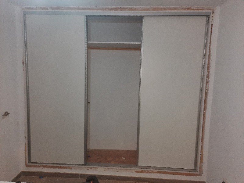

Pero lo rapido que se hace un armario con estos perfiles de aluminio…yo el ultimo de tres puertas todo en blanco y perfiles el plata, a simple vista los perfiles aluminio plata sobre blanco queda bastante homogeneo, yo deje la guia de arriba vista y no les puse los perfiles inferiores a las puertas pero si que estan canteados.
El interior es de obra con unos descuadres importantes, y en las fotos falta poner tapetas y pintar listones de apoyo de las baldas y maletero.
