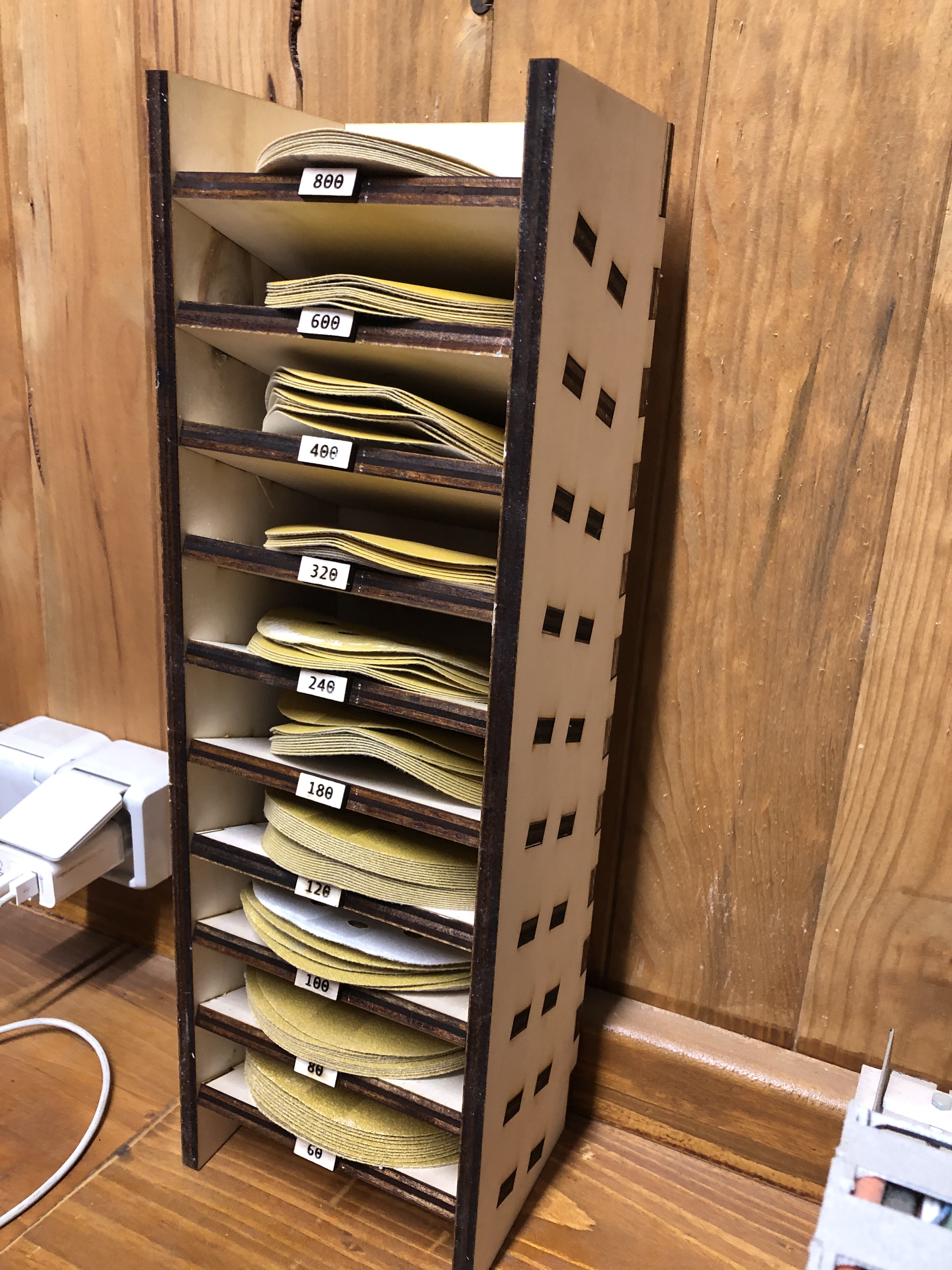

Ya tenía ganas de hacer un estante para las lijas que las tenía todas tiradas x ahí.
Si voy a usar todos esos granos? No, pero compré un pack y así venían, ahora sólo queda ir comprando algunas de calidad

@Jor1 padre santísimo :hushed: que cantidad y que buen organizador !!
yo solo compro grano 60 y 120 (para las lijadoras orbitales o oscilantes ) 80 para la de banda eléctrica (manual) porque la de 50 se rompe ya que mi lijadora de banda el eje menor debe ser de 10 o 12 mm y al ser la curva tan pronunciada las de 50 se deshacen :rage:
salvo trabajos muy especiales llegué a comprar de 400 :face_with_spiral_eyes: pero jamás mas grano que 400…

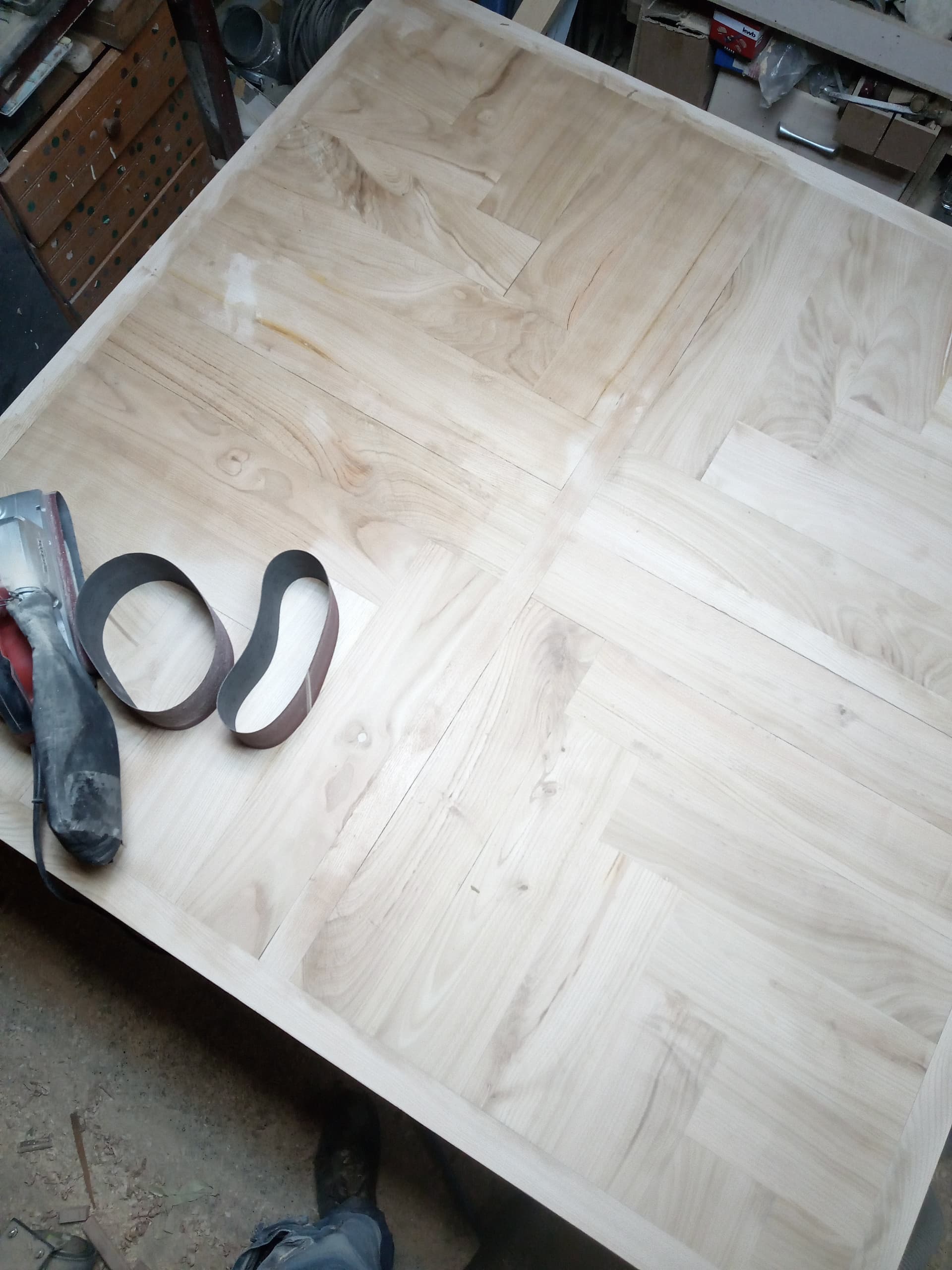

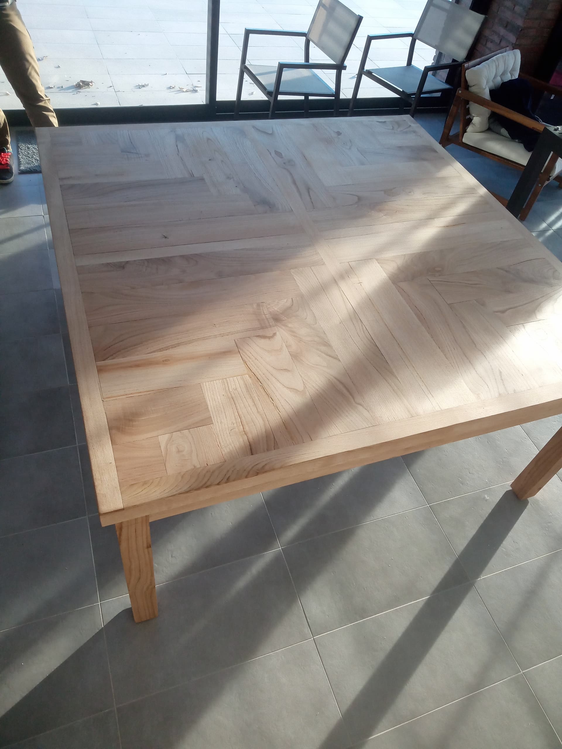

Hoy toca lijar mesa cuadrada
Mañana a montar,pesa lo suyo

mira que tengo ganas de aprender a fabricar sobres de mesa en madera natural :see_no_evil:.
Que resultado da respecto a alabeos y eso?
Es lo que me da respeto de la madera natural, todo lo que se mueve
El que quiera madera tiene que ser consciente de ello, de que una tabla de pino que en mi taller mide 20 cm de ancho, la va a llevar a Madrid y la va a colocar al sol y en un mes va a medir 19 cm
Hay que animarse @miniempresario a la madera la calidez que da no lo consigues con otro material.
Espero no tener sustos​:sweat_smile::sweat_smile:en este caso con las dimensiones de la mesa 160 cm x160 cm he fabricado un armazón con tablero y he aplacado a dos caras. Con lamas de 1 cm de grueso por 12 cm ancho que he cortado a partir de tablón de 7.5 y 5 cm.
Siempre hay que trabajar con madera bien seca.
Y la madera al ser viva puede mover hay que avisar al cliente.
Igual que va a canviar el tono a medida que le toque el sol.
Me ha pasado al contrario que con puertas de entrada al aclimatarse al sitio crezcan.
Normal en obras recien hechas, soltando el agua de los materiales de construccion

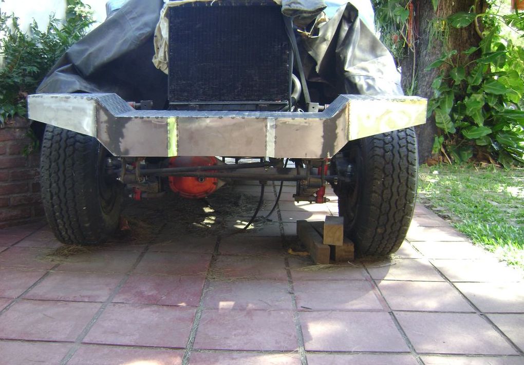

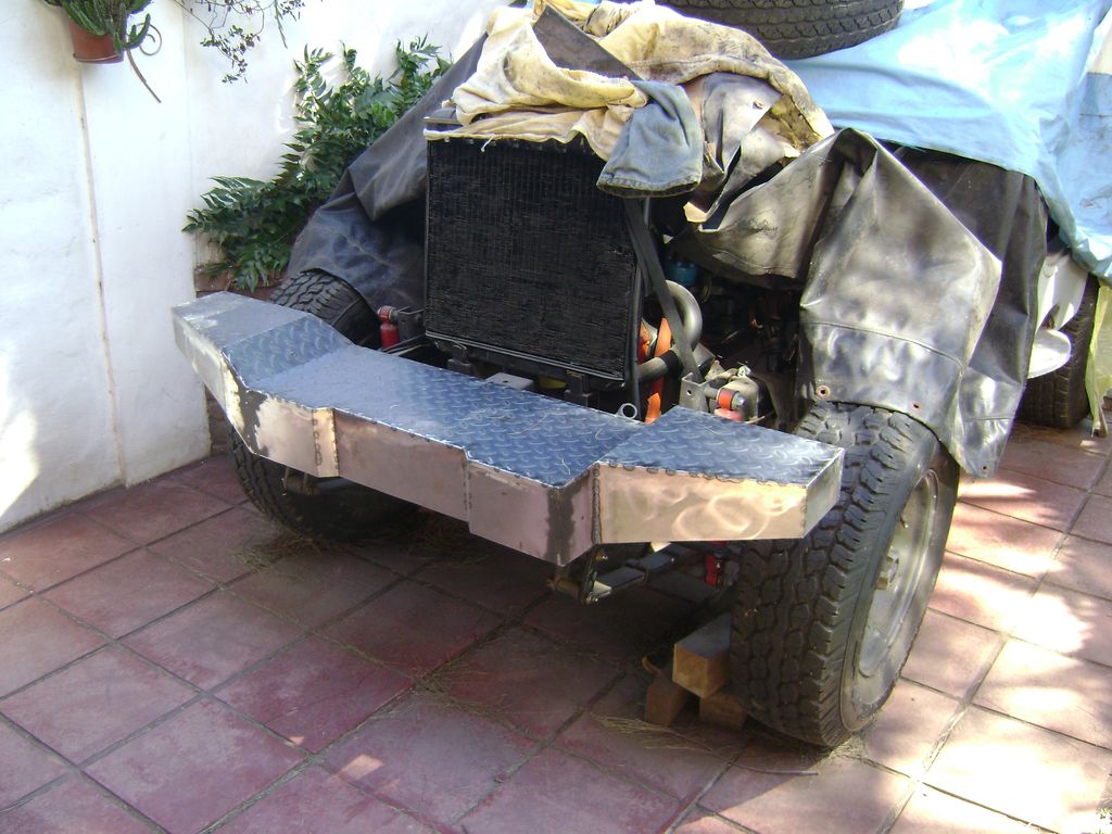

No le veo sensor de aparcamiento en la defensa :thinking:
Es de los antiguos, cuando se oye el golpe se para!
Vamos lo que se viene llamando de toda la vida aparcar de oido :rofl::rofl:
a ver muchachos… que mi vehículo no tiene la culpa que los nuevos se marquen hasta con un corcho de champagne :rofl:
eso es porque dejaron de hacer autos :thinking:
estos convivirían bien :slight_smile:

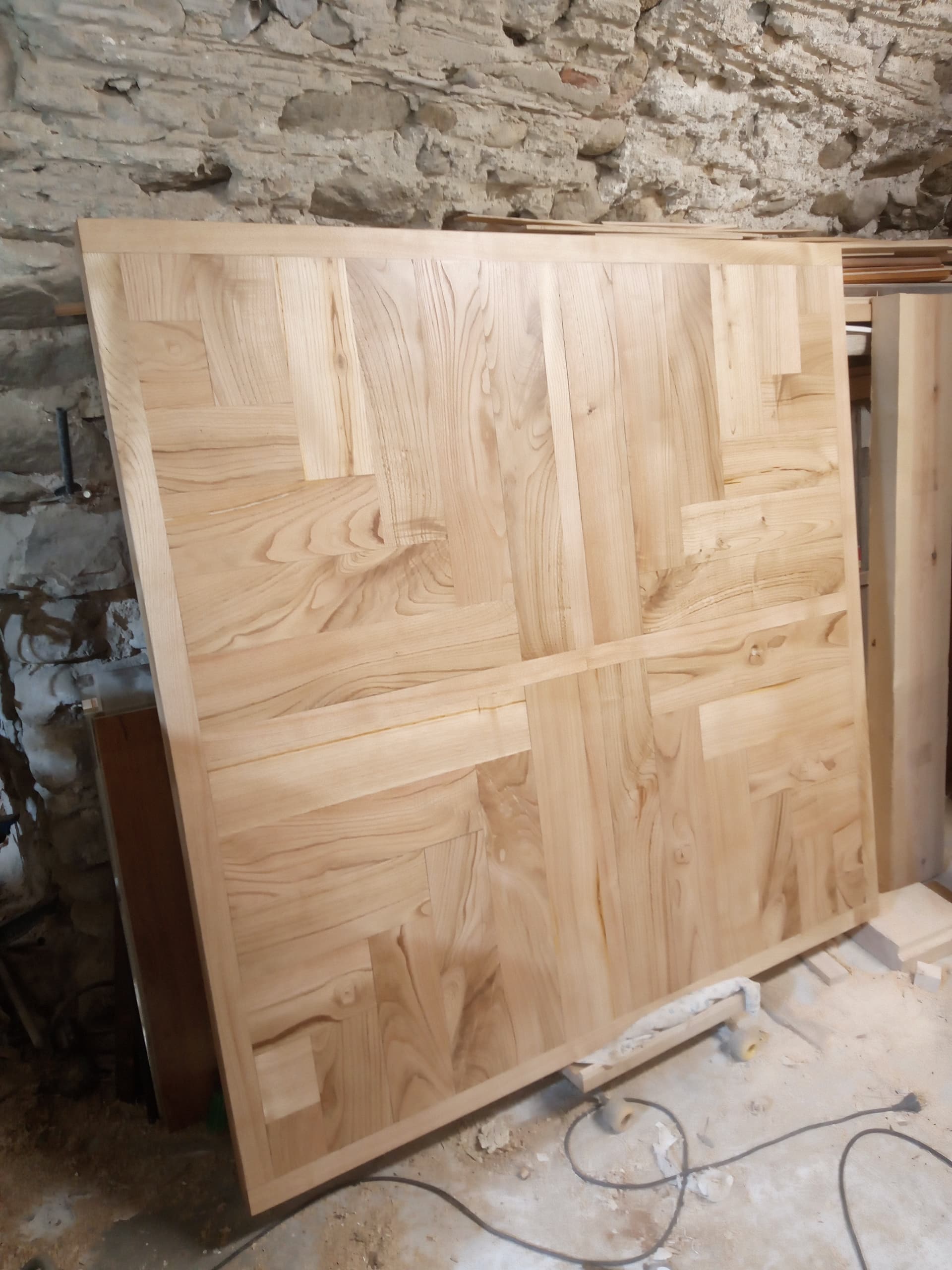

Mesa en castaño entregada !
