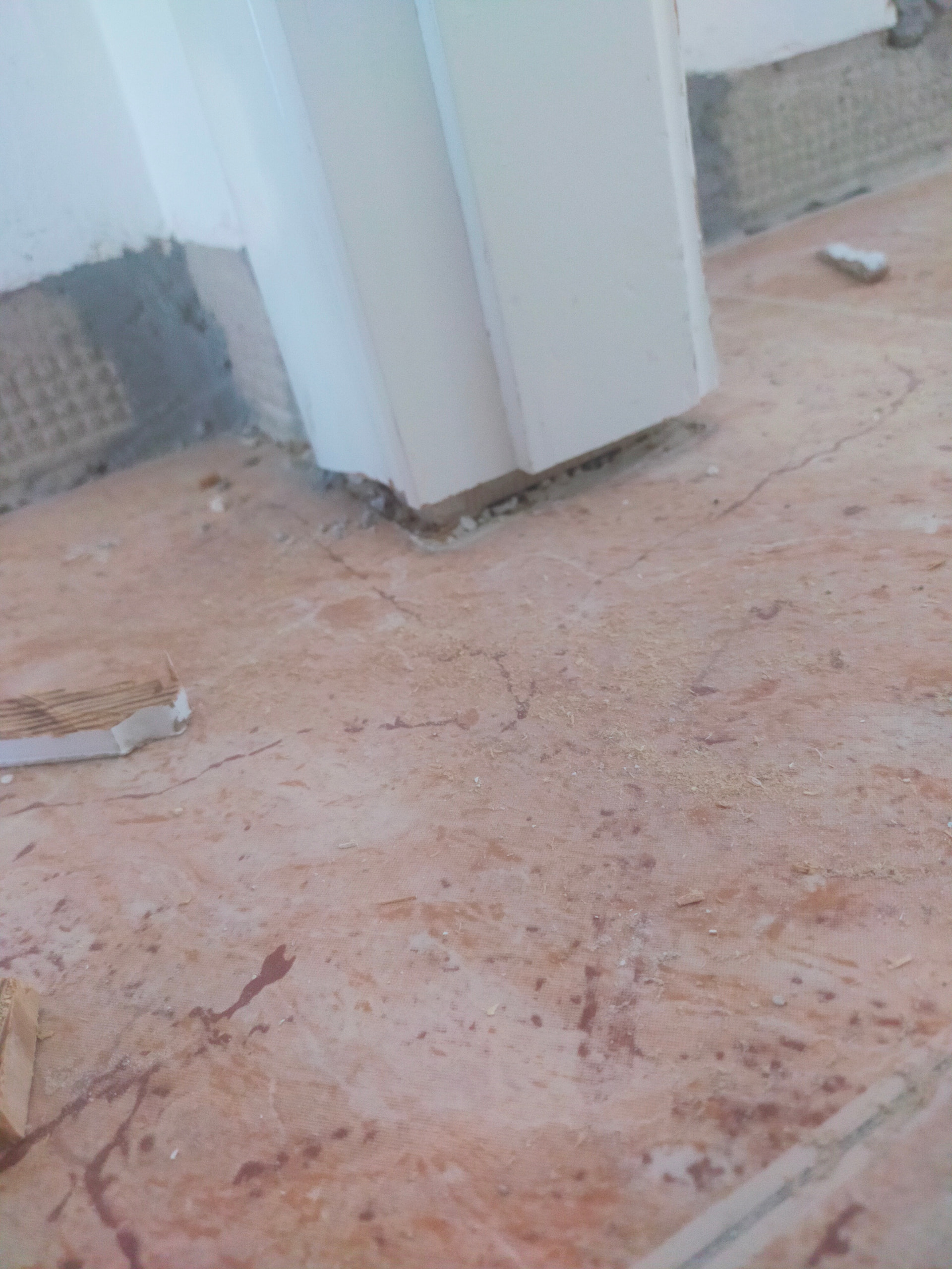

En este caso el pasillo está puesto con ceramico imitación madera y así se va a quedar, a si que seguiré esa línea. Lo del click te refieres a que la zona del laminado que hace click en las testas quede la parte que mira hacia abajo pegada a la pared, para que así la otra puedas colocar encima y listo, creo que te he entendido eso. Lo de los batideros y marcos a qué te refieres? A cortar justo la altura del laminado y que se meta debajo? Con que herramienta lo haces? Con la multi?
Con la multi corto los marcos, y con la guillotina hago los cortes a lo largo de la pieza sin problemas, aún siendo más larga que la guillotina.

Por cierto los marcos se cortan enteros? Queda solo agarrada la puerta de las paredes? O se corta solo un trocito para que entre por debajo.

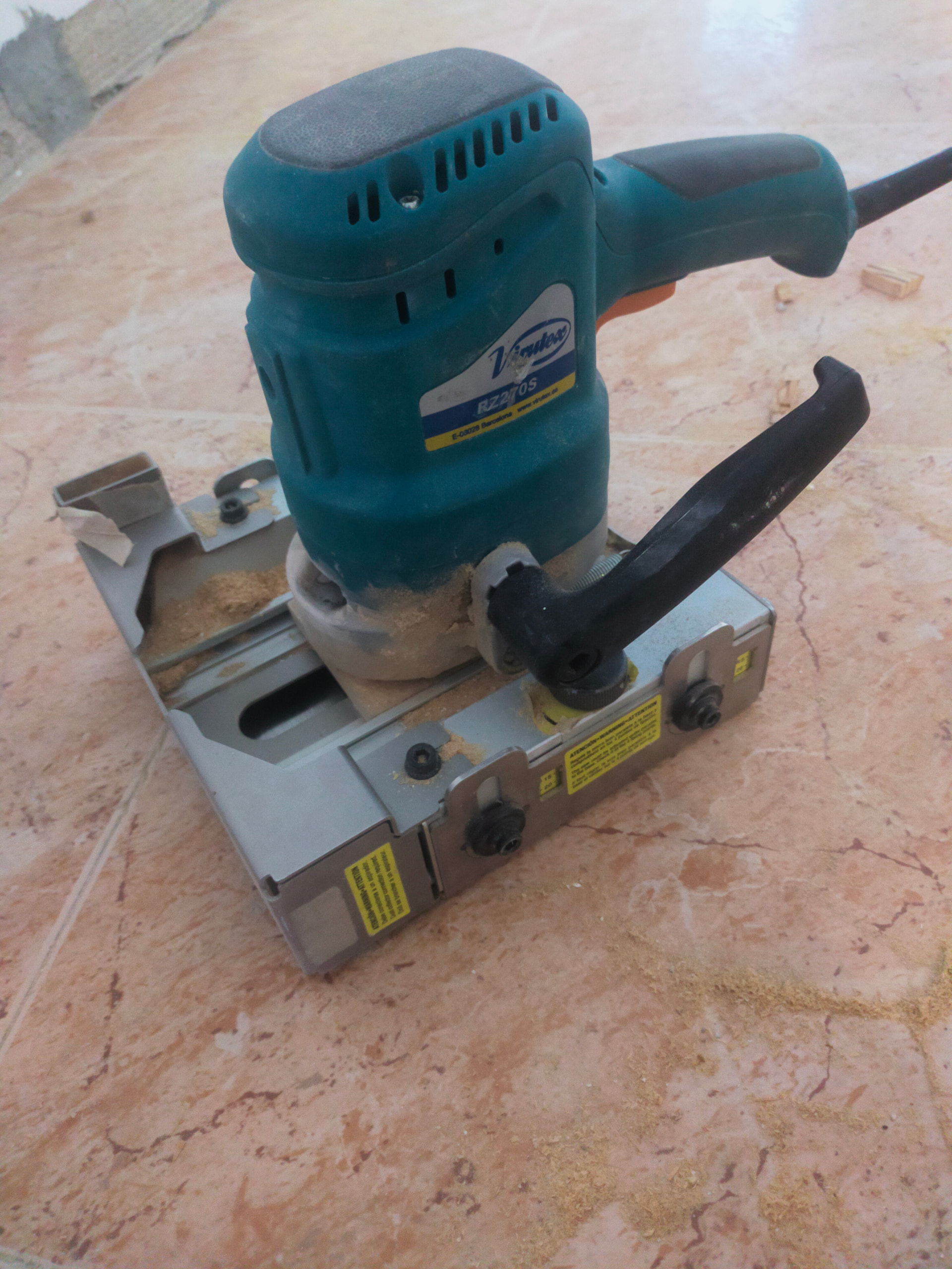

@Manolo_L antes virutex hacia cosas bien chulas. Hoy me ha traído un amigo una maquina que sirve para hacer la ranura de las juntas de gomas de puertas y ventanas, una pasada. Y por ejemplo para cuando se hacen puertas en arco va muy bien porque la sierra de mesa evidentemente no puede hacer la ranura ahi

@MartinCarpintero alguna vez he cortado incluso parte del precerco dependiendo de cómo me pillara la medida de la pieza.

Hay dos modelos una para cuando tienes puestos los marcos que es una fresdora con fresa de 3 o 4 mm en la punta y otra que es un disco de fresa pequeño.
Van muy bien las dos.
