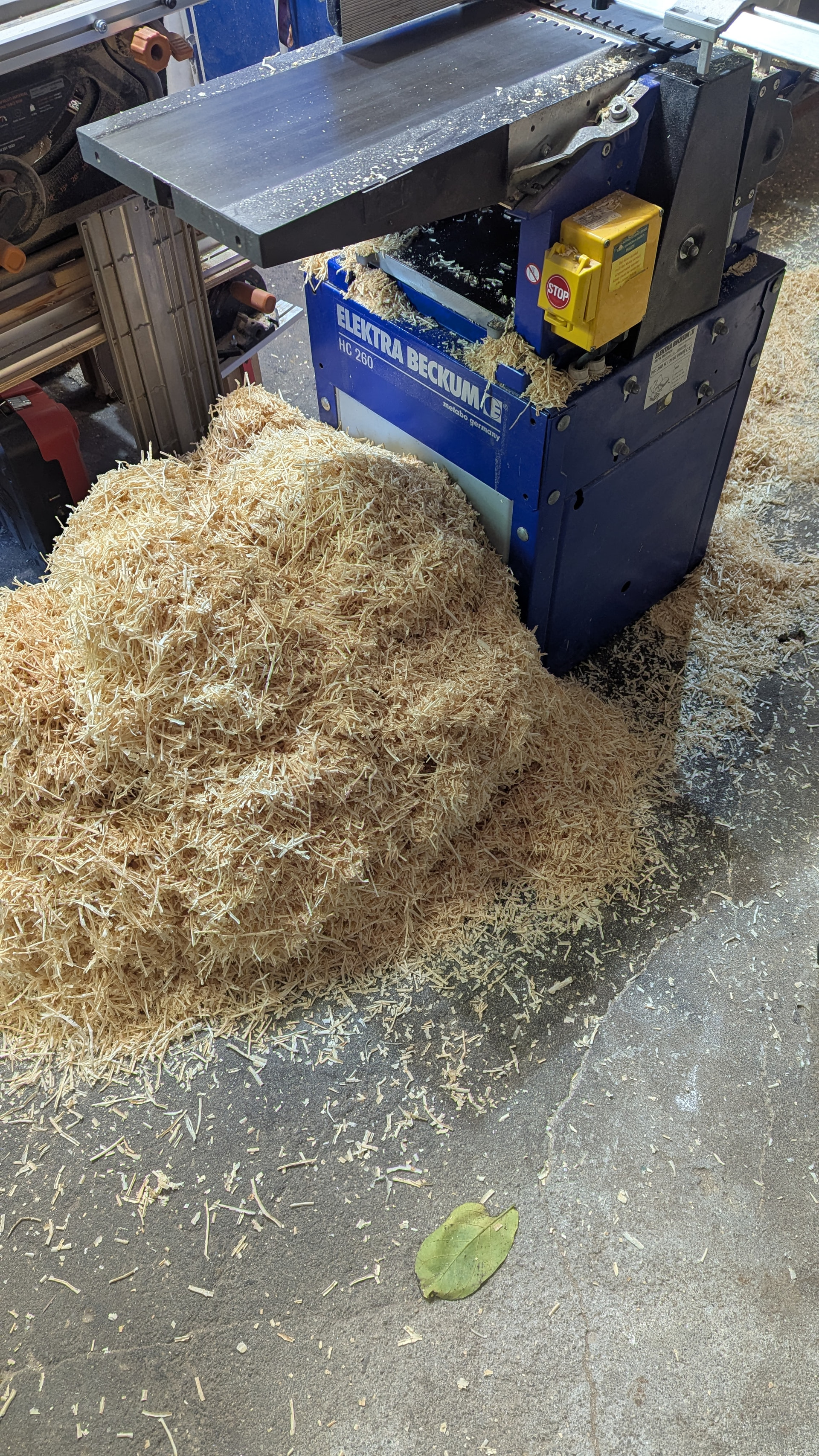

Yo hoy estoy haciendo abono para el huerto
Llevo la mitad cepillado, aún me queda regruesar todo.
Y aún necesito tres veces más que esta madera
Unos 50m2 voy a intentar hacer :sweat_smile::sweat_smile:
Poco a poco voy acabando! Con la primera tanda :joy:

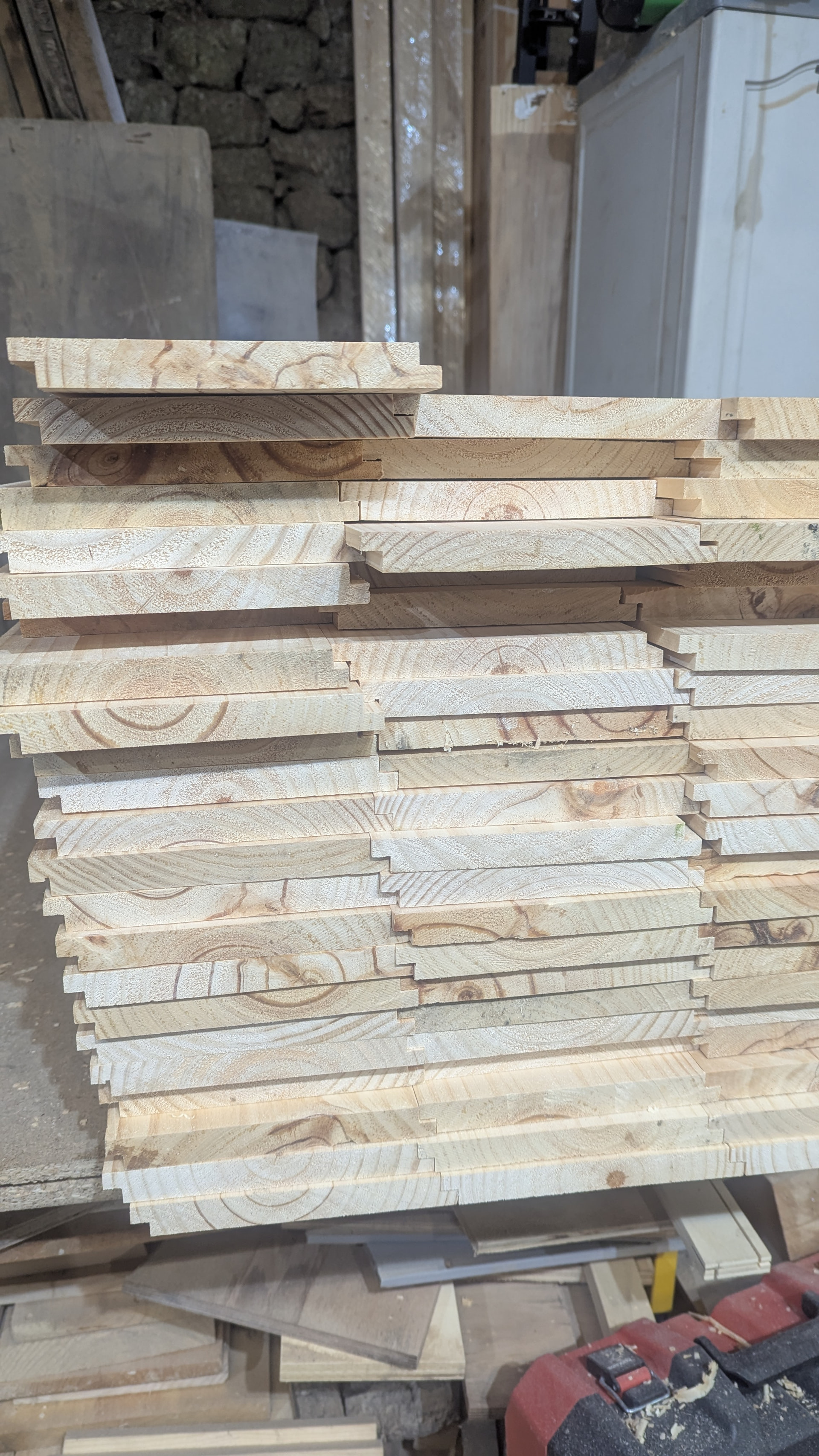

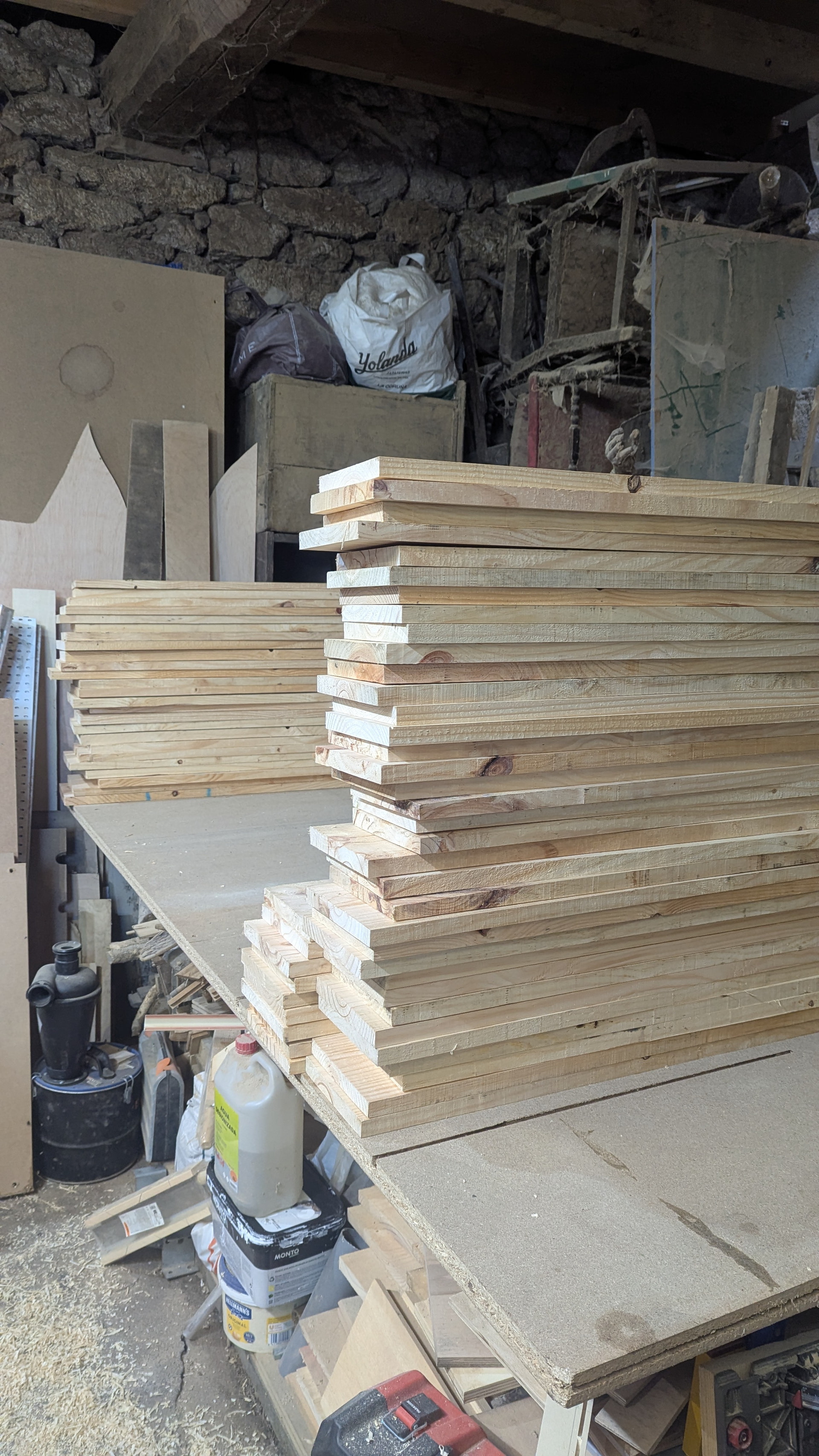

para que vas a utilizar estas tablas ?
es un material que segun para que lo quieras creo que se te van a combar bastante las tablas, yo en la cara que no se vea le haria unos cortes longuitudinales para romper posibles tensiones.
Es para un invento…

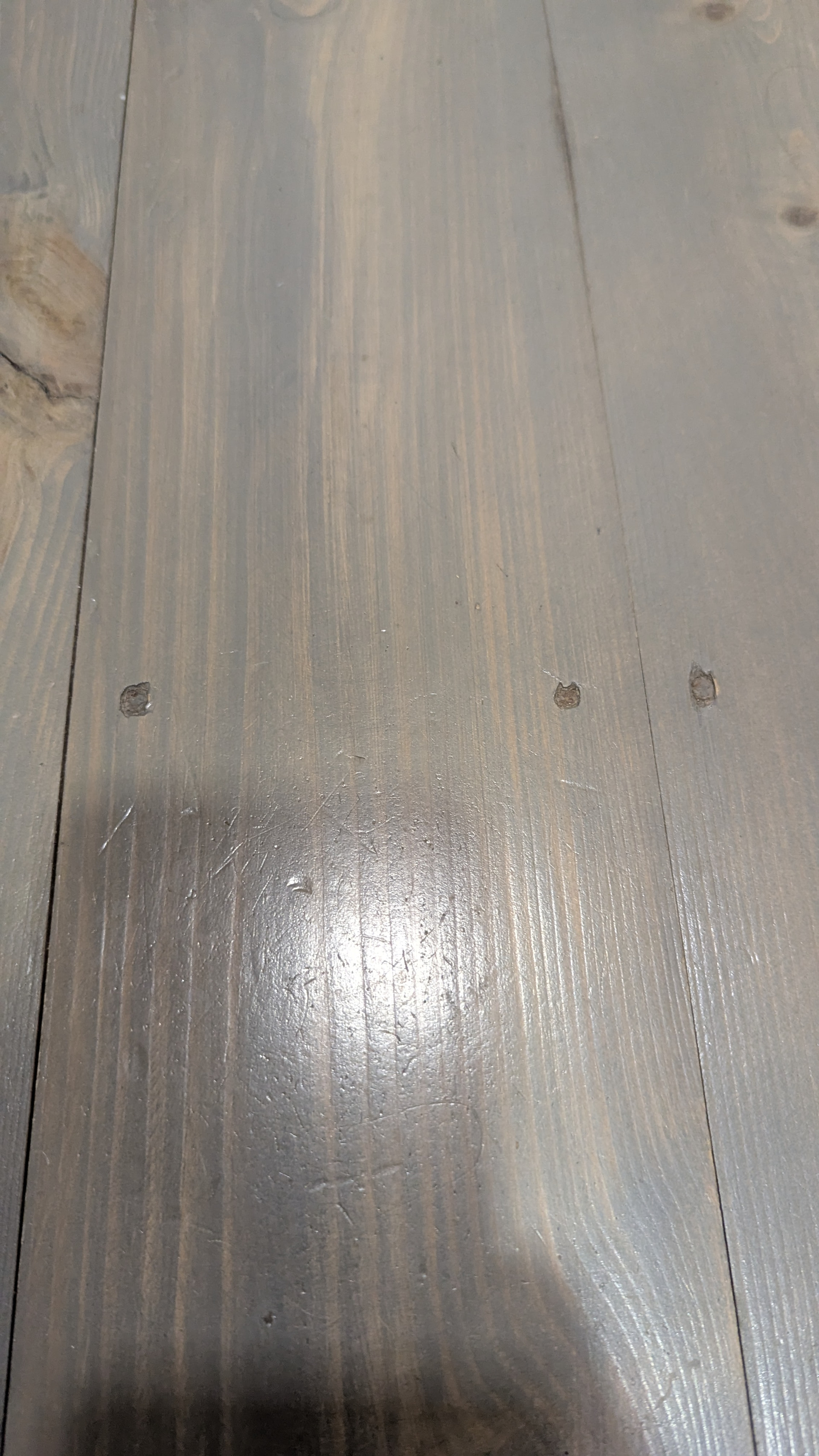

Hice la mini casa temporal para ir empezando la obra de la casa y resulta que me entró agua por un despiste y me salió moho por todo el pladur, ya no me gustaba mucho así que hice esta tarima de 19 en tramos de 120 para sujetar a los montantes de aluminio. Llevaran dos tornillos cada 60cm , supongo que así minimizaré un poco pero tampoco me importa mucho ya que es decorativo para la parte interior.
Realmente se nota tanto eso? Yo por lo que he visto no se nota, es más la calidad de la madera. He visto tarimas con ranuras bastante arqueadas y tarima sin ella muy bien
Aqui si que se nota, las diferencias de humedad son muy acusadas y quieras o no al hacer las ranuras rompes tensiones.
en las tablas que nos muestra @Daniel14 tienen muchos numeros para que den problemas de planitut con el paso del tiempo.
Si si, son tablas muy normalitas de encofrar sin escoger ni nada. Yo creo que metiendo tanto tornillo no deberían arquear tienen 17cm de ancho.

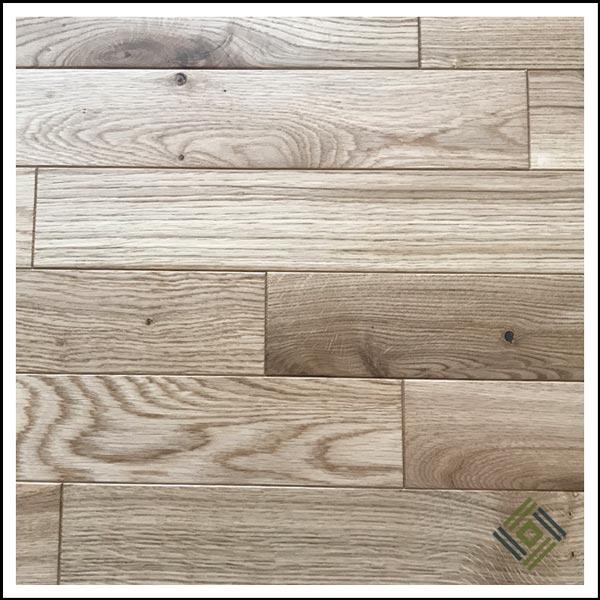

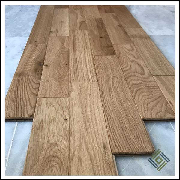

Ahora que habláis de tarima, estas las hice para poner en una pared en horizontal y para hacer algo rápido hice encaje a media madera. Habría mucha diferencia si en lugar de media madera fuera machihembrado? Que ventajas tiene machihembrado con respecto a media madera? Por ejemplo para un piso. Contando con clavar dos puntas por tabla a lo ancho.
En esta foto es machihembrado
el machimbrado te aguanta mas las tablas,ten en cuenta que con el machimbrado una tablas aguanta a la otra longuitudinalmente a media madera la tabla que te queda arriba solo esta sujeta donde pongas el tornillo entre tornillo y tornillo no hay nada que la sujete.
con este tipo de madera que por lo general no llega a los distribuidores muy seca y con el tiempo merma,no es mala idea hacerle un poco de bisel en los cantos lo que te desimula si se abren un poco entre tablas,
Claro, eso es cierto,a lo largo aguanta bastante el machimbre. Esta madera era de secadero y yo llevo con ella 6meses a cubierto y ventilada, va a ir para un entorno parecido a donde la tenía almacenada.
El bisel lo pensé,pero realmente prefiero que se vea la junta sin más que el bisel. A ver si en San Juan las monto y paso fotos, van a ir barnizadas en transparente mate
Buenos días, el machimbrado te permite utilizar tornillos ocultos, es más bonito el acabado, además de más fuerte la unión entre las tablas
Si, lo de los tornillos ocultos si que no se puede de otra manera

La madera merma lateralmente, meter 2 tornillos le impide moverse, acaba tejeando con humeda o abriendo son seco, y rompe el barniz. Por eso se pone solo uno y se deja un mm de hogura del otro lado y el machimbrado no la deja escapar por arriba. La inmensa mayoría de soleras caseras van con dos puntas (sera por dinero ?) y casi todas recuerdan las olitas del mar.
Entonces se clavan solo en el lado del macho? Porque siempre van clavados los suelos de madera maciza no?
