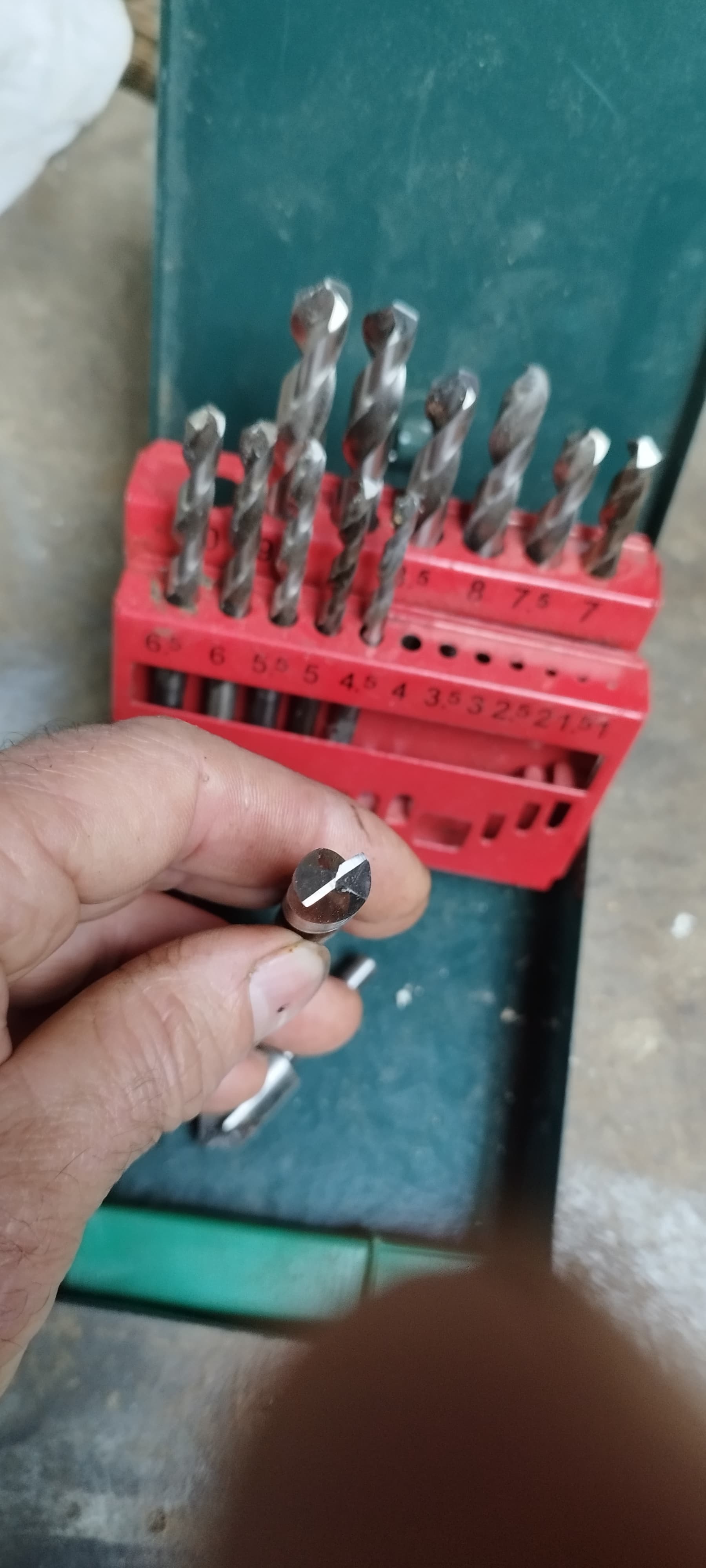

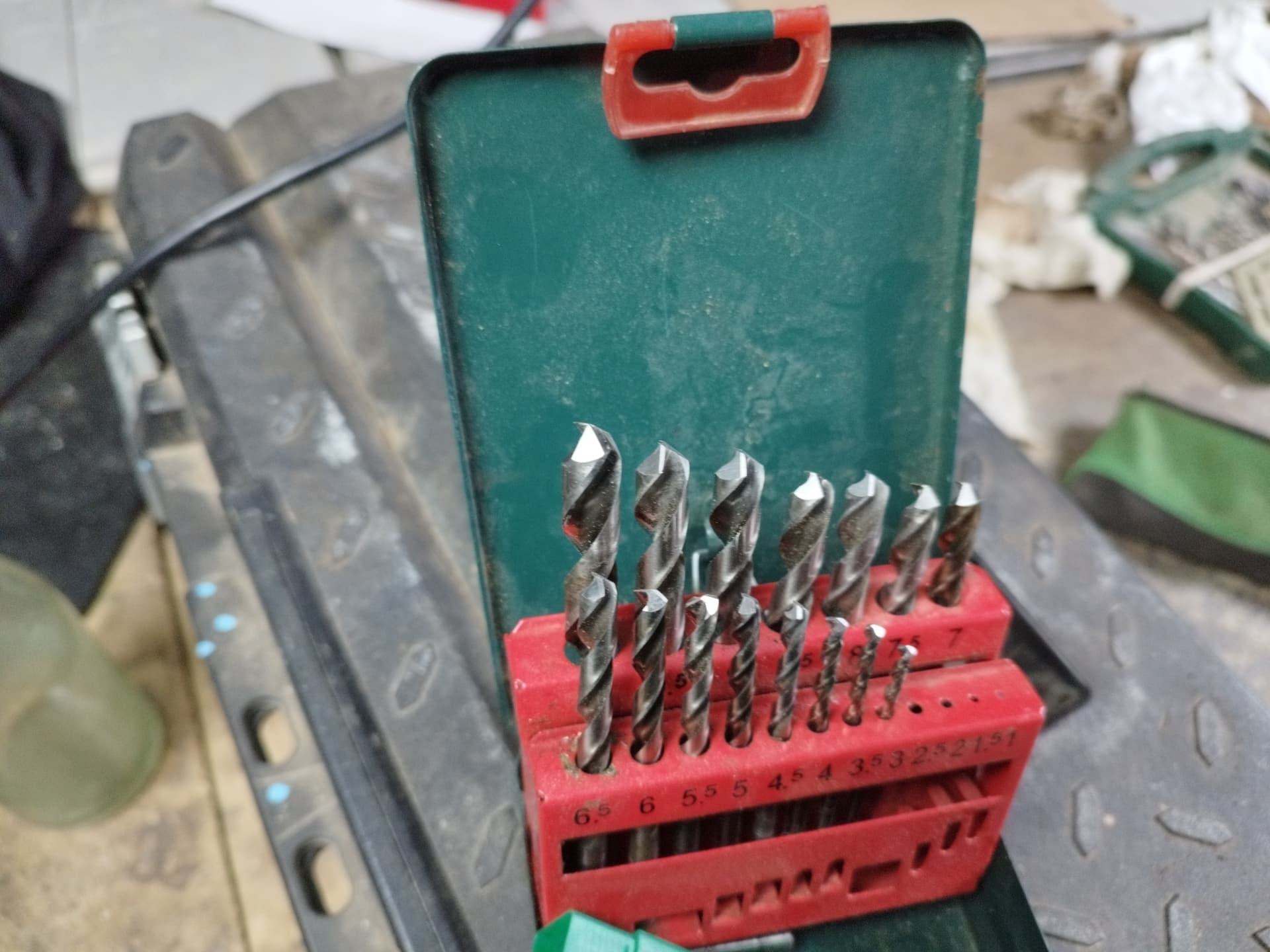

Me puse a afilar brocas.
Tengo estas chromadas de metabo al lado del taladro de mesa.
Y las de la caja de plastique que llevo conmigo.
Las de Metabo, para acero y precision les puse un angulo de 130⁰ y un bisel a 11⁰.
Las otras, mas de batalla, 118⁰ y tambien 11⁰.
Que opinais los que sabeis de metal?
Hésité con los 11⁰ de los segundos.
Uffff estan perfectas !!
siempre prefiero las mechas afiladas a “doble” angulo es decir tienen ese bordecito brillante del angulo final, y es que no solo cortan mejor sino que son mas paulatinas en el corte, no tan a lo bestia, siempre según el material, las de solo filo común (independientemente del angulo) suelen meterse de prepo una vez empezado el corte, en cambio el filo doble es mas controlable, sobretodo en madera bronce y COBRE !!!

Y que me pued3s decir del angulo de bisel ?
11⁰ es correcto?
Estas las voy a usar mas bien en acero y en la columna. Las dejé todas a 130⁰.
Las otras para el taladro de mano, en exterior y les respecté los 118⁰.
Acero normal, plastico lo que pinta.
Hésité entre 11 y 14 ⁰.

el ángulo de bisel lo veo bien, cuanto mas bajo mejor para materiales que tiendan a “gripar” y pueden ser mas agresivos para metales como hierro, las mechas tienen 3 ángulos (la mayoría solo 2) uno es el ángulo entre filos (130 - 120 suele ir bien) el segundo es el ángulo de corte - descarga (si solo afilamos normal) y este varía entre 10 a 30 grados, pero existe el tercer ángulo que es el que se ve en la primera foto y es el ángulo de corte, en ese variamos según material 11 me parece bien para cortes rápidos y dando un ángulo de descarga de unos 30 grados, 15 o mas es mas agresivo y tal vez vaya mejor con ángulos de descarga mayores a 30.
pero todo esto depende de 3 cosas en general
  1. diametro de la mecha (broca)
  2. material a perforar
  3. revoluciones disponibles de la mecha
asique, para lo general si, se usa un ángulo entre labios de 130 grados uno de descarga de entre 20 y 30 y uno (si existe ) de 10 a 15 para corte
salud !!
Pues creo que acerté.
Las de la caja metabo seran para cosas mas duras.(130 x 11⁰).
Las de la otra, mas picudas, al ser tambien ayuda a centrar a mano verdad?
En cuanto al de descarga, no lo medi. Hice primero el de corte (correspondiendo al bisel secundario en formones), luego quite material detras paralelo al bisel hasta crear una punta.

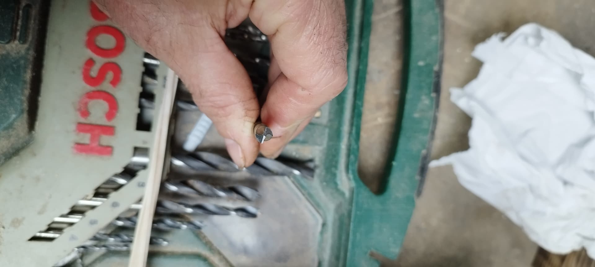

Ahora toca la caja de las grandes. De 11mm a 18mm.
Entonces que tendré que variar a tu juicio?
Esas se usaran exclusivamente en acero y en el taladro de columna.
Quuzas de forma excepcional en otros materiales , plastico metraquilato, alu… pero nunca madera.
Acero “de tubo”, pata una cerradura , o cosas asi.
Quitando la 18, creo que las tengo todas repetidas, puedo hacer de 2 tipos.
