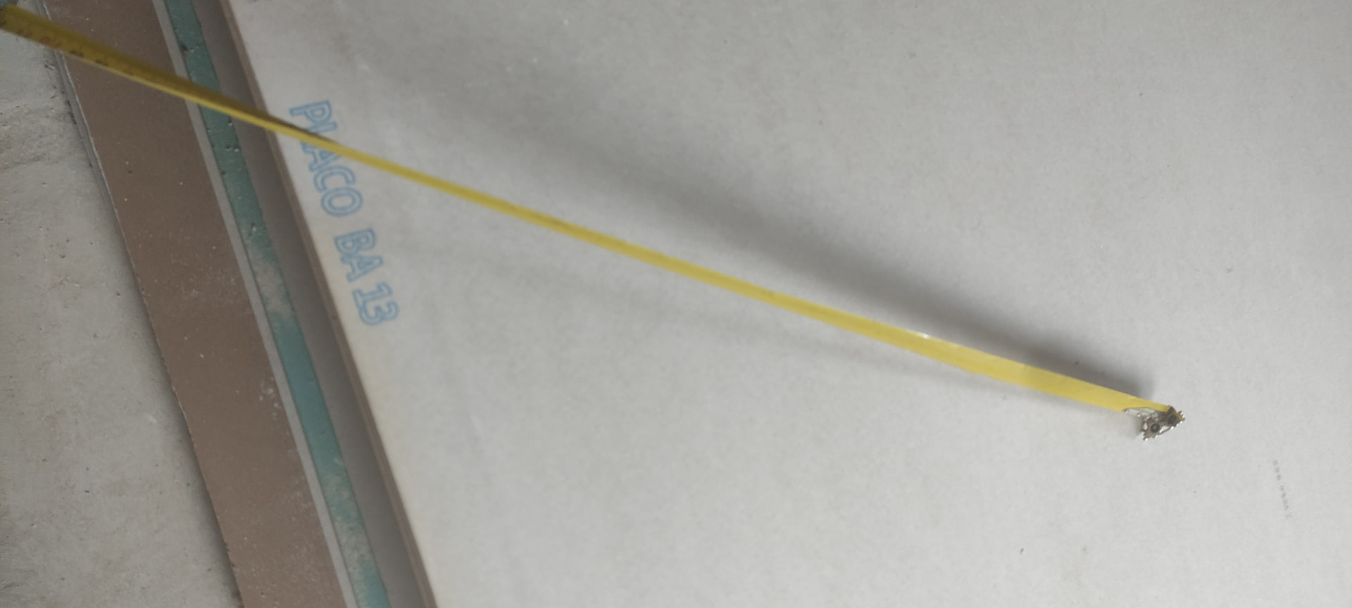

Hace poco leí en algún hilo comentarios sobre los “precisos” que pueden ser y las diferencias entre ellos.
El problema por el que inició el hilo es que noe duran nada, se rompen en un mes o poco más.
Antes lo llevaba colgado en el cinturón con una brida y desde ahí media, (poniendo Pladur), la verdad es que me resultaba rápido y ágil. Dejé de hacerlo por si era por la forma de utilizarlo y sigo igual.
Compro los de 5 MTS de Bricomart, si, son económicos pero es que no sé si por gastarme más me durará mucho más.
Primero empiezan a revirarse, lo cual ya es un incordio y después rompen con el riesgo de clavárselo al enrollarse.

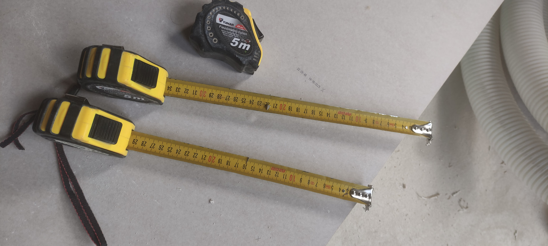

Hoy estrené uno también económico del Leroy Merlín, es más estrecho a ver si aguanta, si muere pronto probaré los que me decís.
Es cierto que al llevarlo colgado lo retorcía bastante y dejé de llevarlo así, pero es una pena, me resultaba cómodo y rápido.

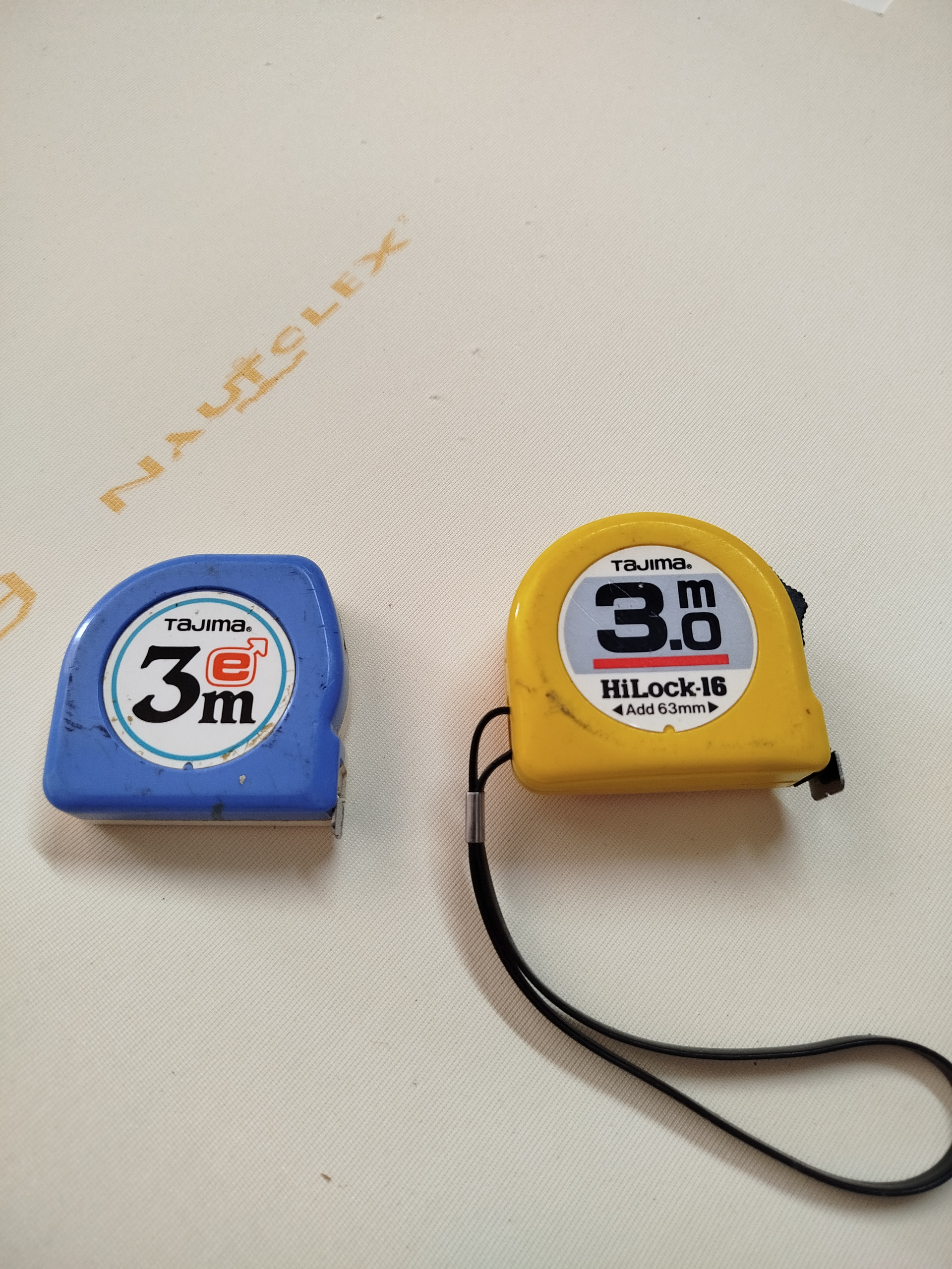

Estos dos modelos son los que uso , el azul muy cómodo y el amarillo mas estable para cosas más grandes y no sé rompen nunca , y tengo un montón de cada uno.

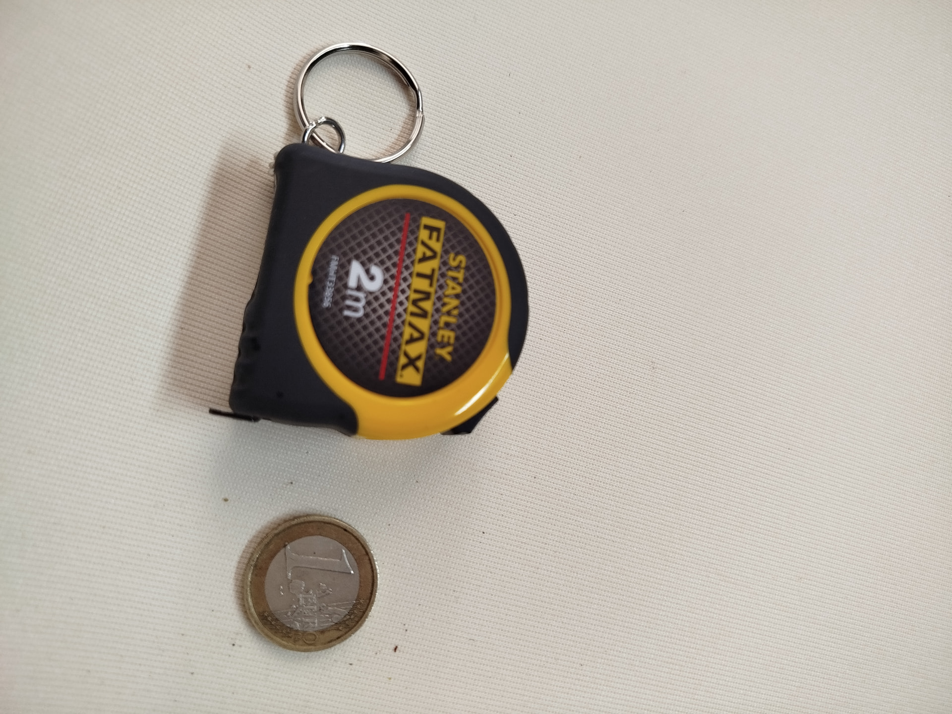

Se me olvidaba y el que llevo siempre en el bolsillo hasta para medir la cerveza que me queda
La cerveza se mide en la barra del bar, por metros de vasos en fila jajaja
Siii, y se queda pequeño . El de 5 MTS mejor​:joy:

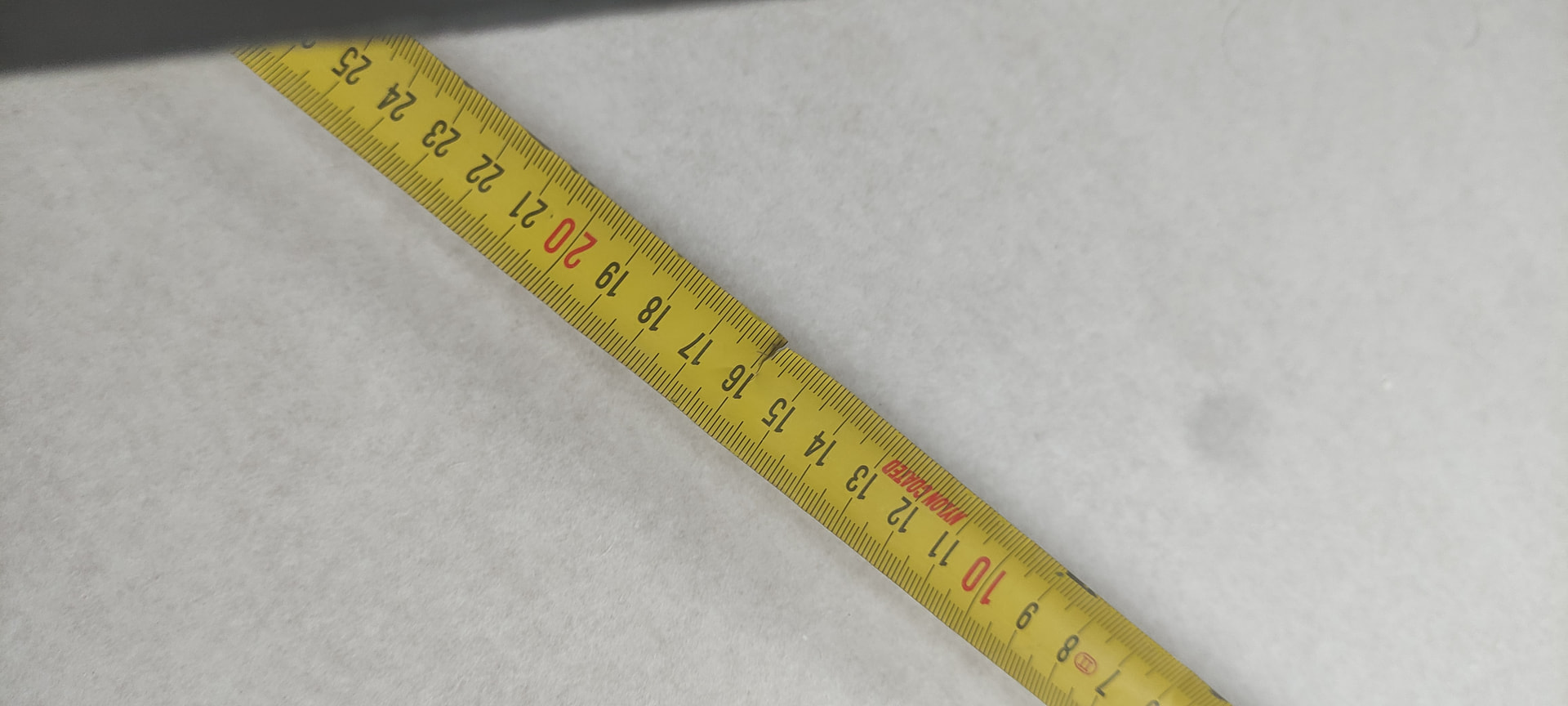

Una pregunta curiosa. En el modelo Stanley que pone @miniempresario en la definición del vídeo pone “precisión de clase 2”
Cuantos niveles hay en los flexómetros y en que se basa la clasificación?
Se refiere a la precisión del flexómetro.
Creo que en el foro hay un post que se refiere a lo que comentas.
Los 1 serian los mejores si hubiera verdadero control. La mayoría son clase 2. Habitualmente en cifras romanas . Fui yo que empecé con el tema hace unas semanas, la diferencia entre el Fisher C-II , y cualquier otro de también clase 2 era abismal, mas,de 1mm en 80 cm,cuando tendría que,ser de maximo un par de mm en 10m, o sea 0,02%. Pero parece ser que como en Europa nadie lo controla, venden lo que sea.
