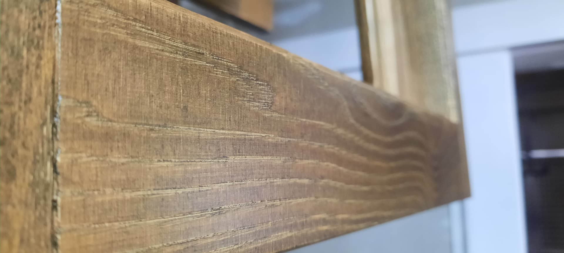

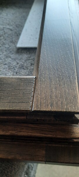

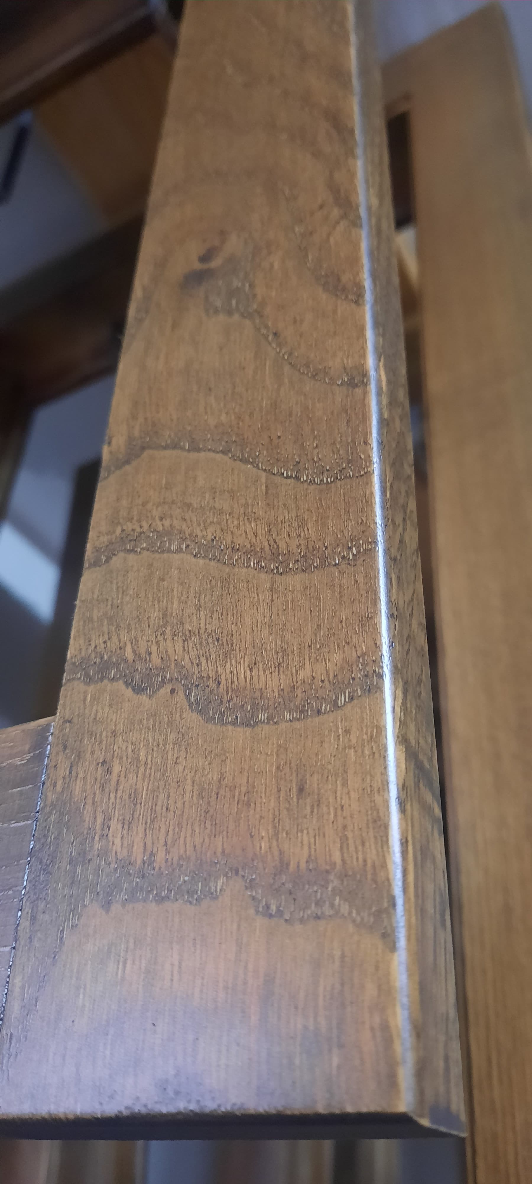

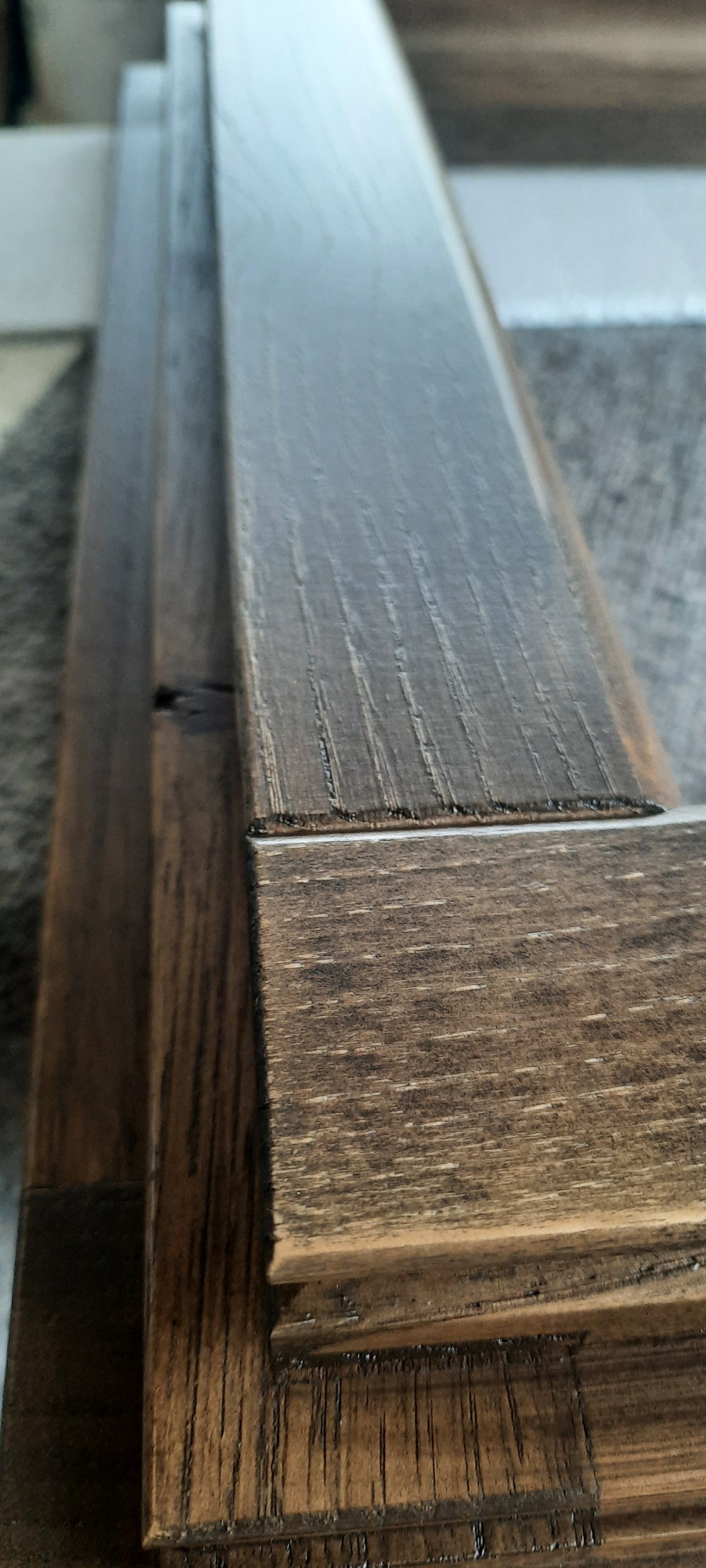

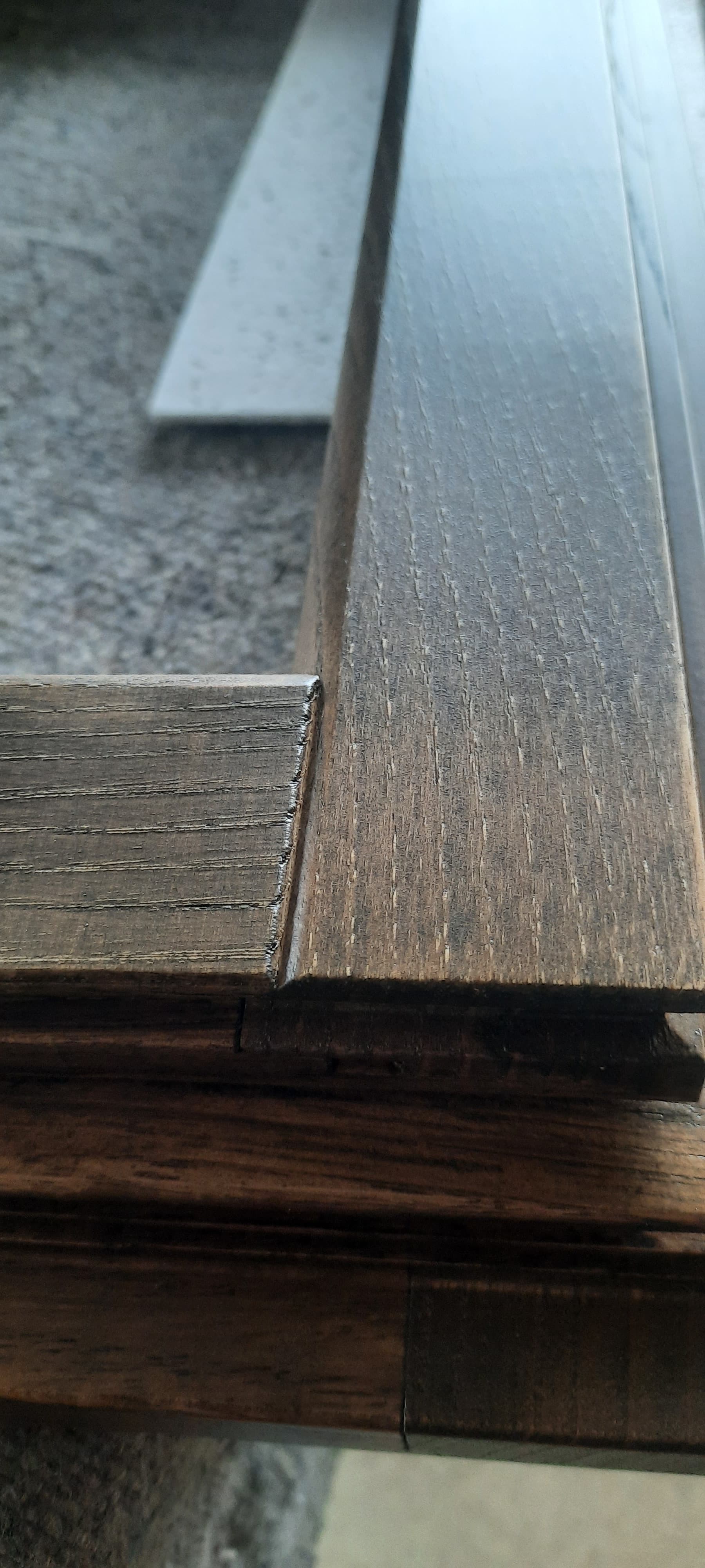

Os subo unas fotos del sikkens al agua sobre castaño.
Esto lleva:
Un impregnante de color bastante oscuro a peticion del cliente
Una capa intermedia que bloquea los taninos ( el castaño es rico en taninos y estos atacan mucho a los herrajes de ventanas)
Una capa de acabado
El proceso se completa con un producto para sellar testas y otro producto para aplicar en las juntas en V entre montantes y travesaños.
El resultado:
Fijaros el poro de la madera que queda abierto. A mi me parece un espectaculo este producto. Secado rapido, larga duracion, el tacto es muy suave, el brillo mate…
