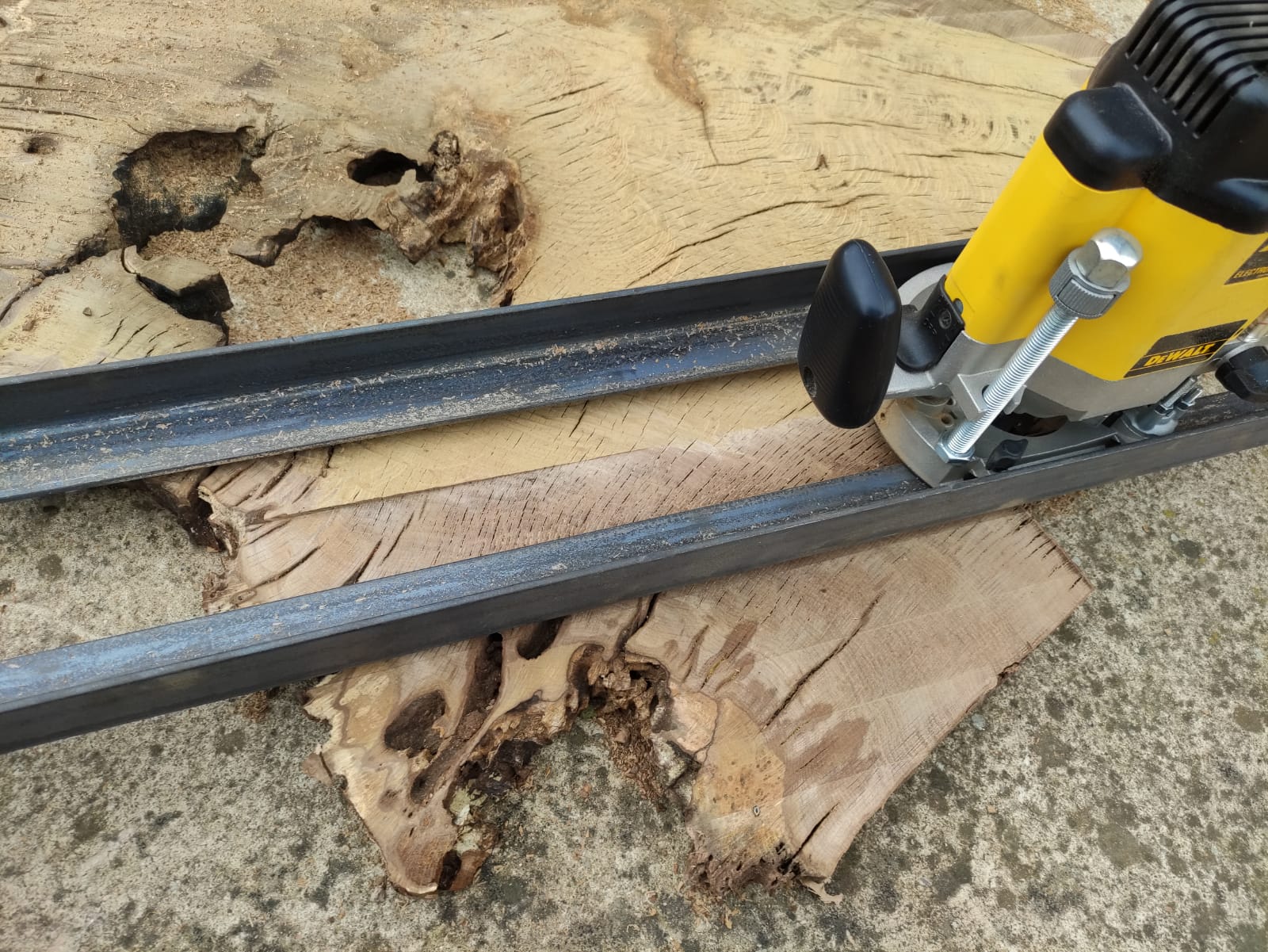

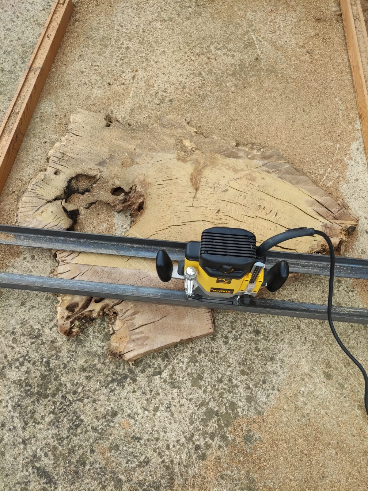

Gracias a todos por los consejos, al final compre un fresadora DW625e de 2n mano, creo que fue buena compra porque se mira nueva, el eje no tiene juego y parece que funciona bien (es la 1r vez que uso fresadora) llego con pinza de 12mm que es justo la de la fresa que pedí, un dia con suerte, la unica pega es que llego sola sin ningun complemento como se mira en las fotos.

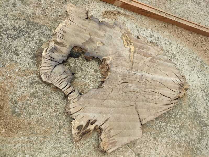

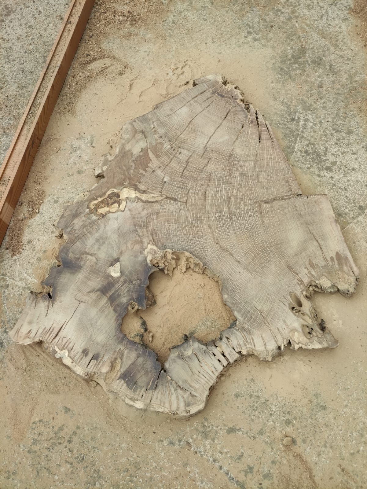

se mira bien la textura de la motosierra i la de la fresa
como dijo @Angel quedan las marcas laterales y para quitarlas he tenido que usar la pulidora
Aca ya terminada tiene un grueso de 34mm perfecta para la paret espero que no se doble

Aplanar una madera con fresadora y gracias a la guia pues en un dia se aprende, de todas maneras es un trabajon y suerte de poder hacerlo al exterior.
