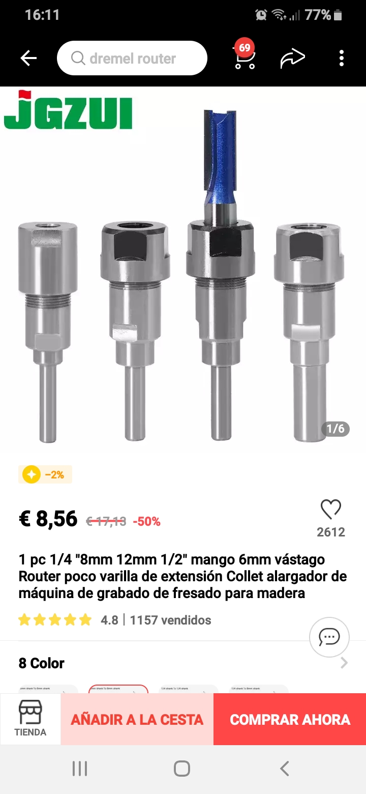

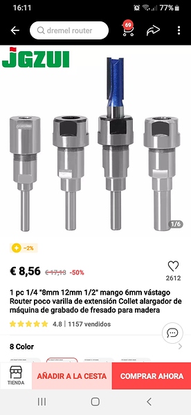

Esto vendria a ser lo mismo o nada que ver ?

No sabia que se podia aumentar el diametro de la fresa, disminuir si.
Yo no se si me la jugaria a los chinos una cosa que gira tan rápido :thinking:

Parece lo mismo pero version chinorri.
…vamos que de perdidos al rio !!..por probar…total tirarías 9 €…solia jugar a los chinos y algunas veces ganabas y otras perdias :grin:
