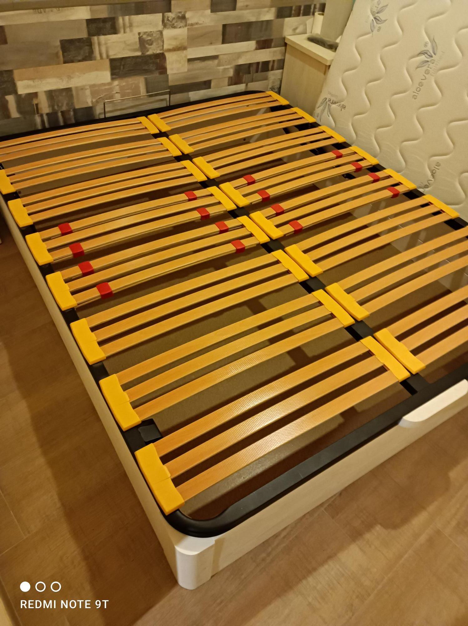

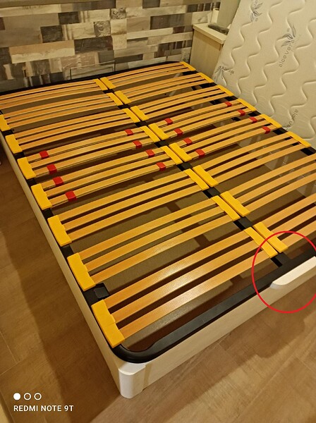

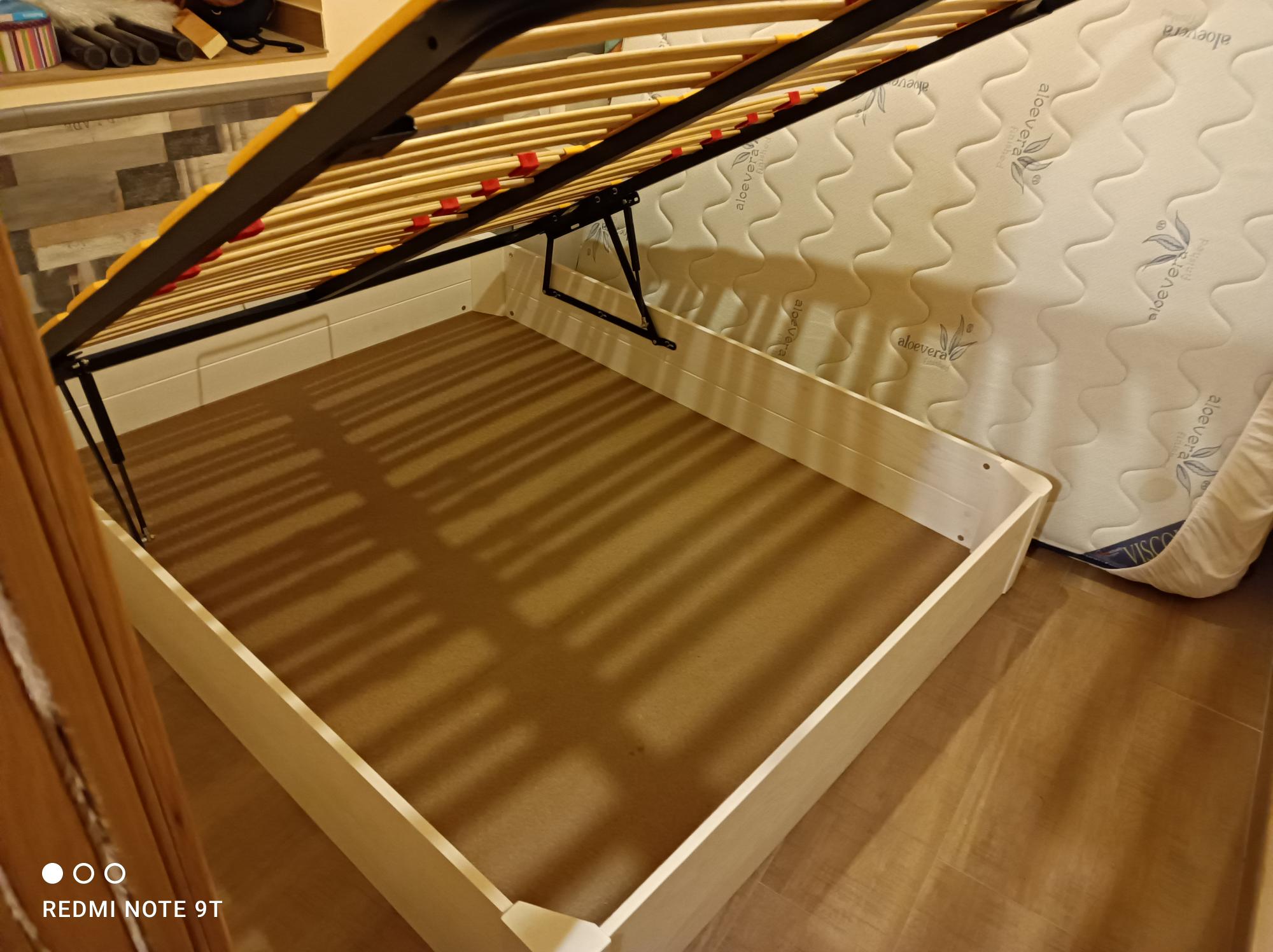

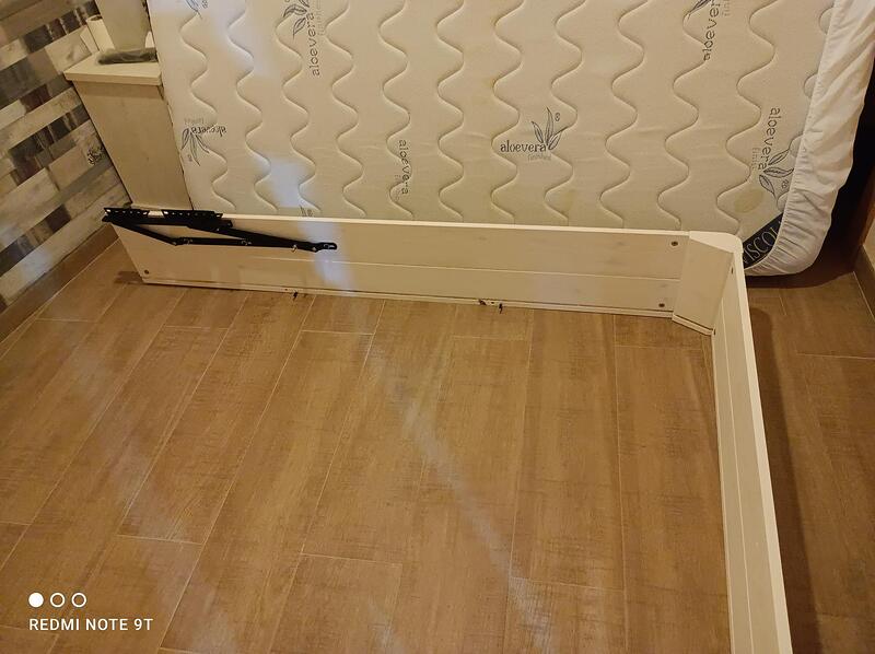

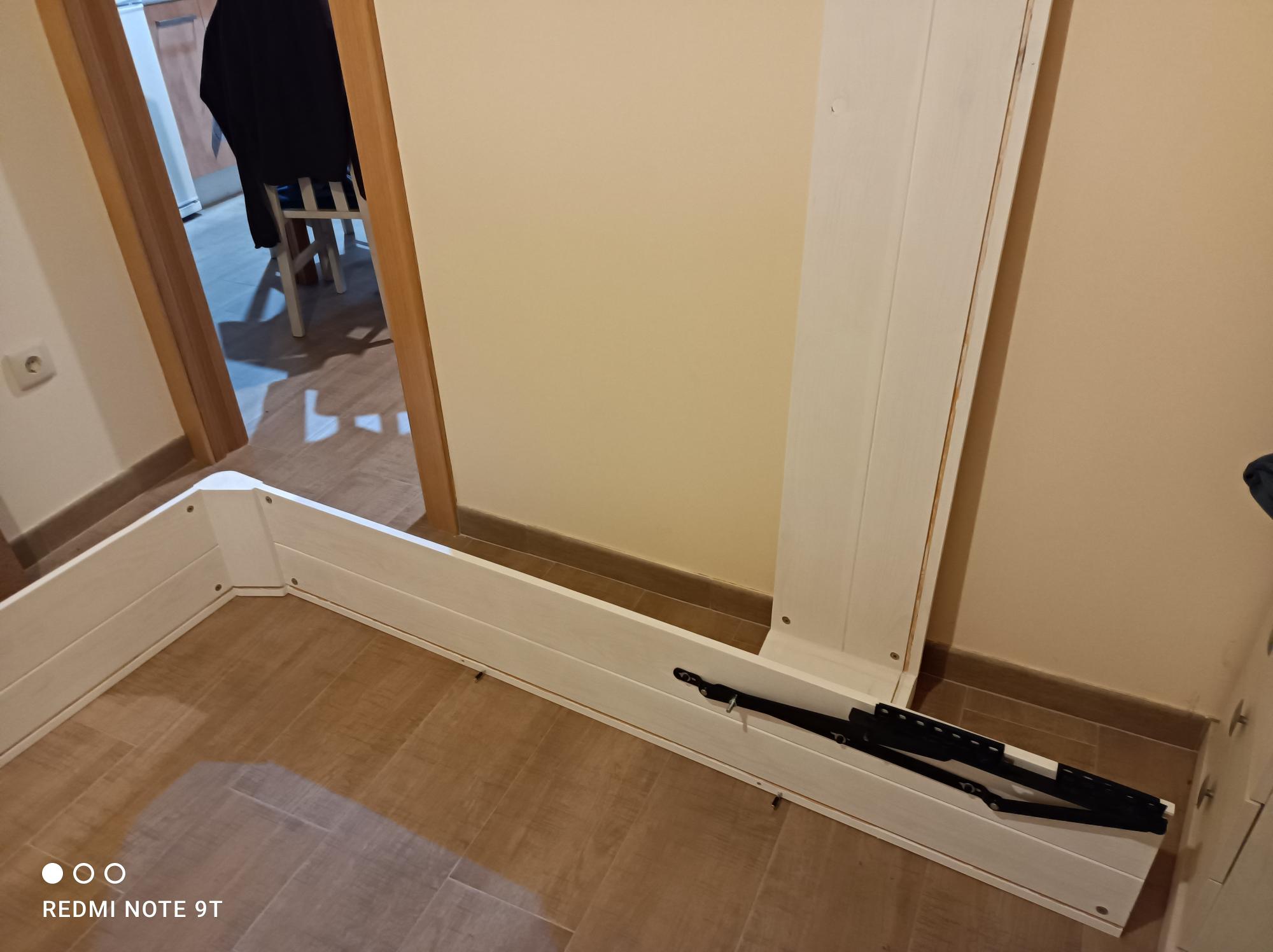

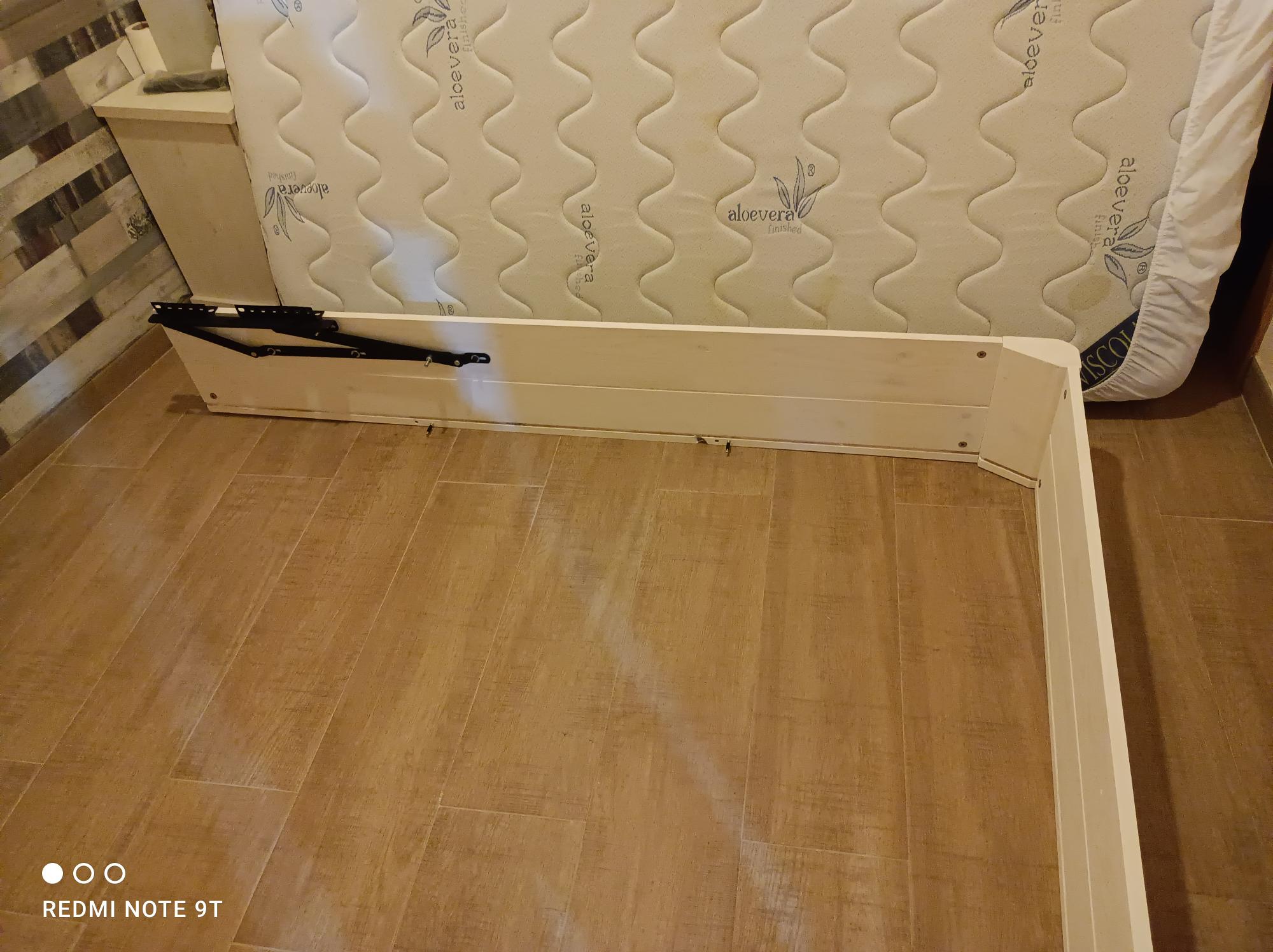

Yo me hice las patas de un canapé abatible.
Todo echo con madera reciclada.
Las patas, como he comentado, las he sacado de restos de vigas laminadas y el tirador del somier también
Los laterales son dos tarimas de pino encoladas entre si que se montan en los tejados
Pero y las patas @loren_xrx , yo no las veo!
No se como se llaman, serian las 4 esquinas, para mi son las patas, porque realmente son las que soportan el somier.
y el tirador para levantar el somier y el colchón
