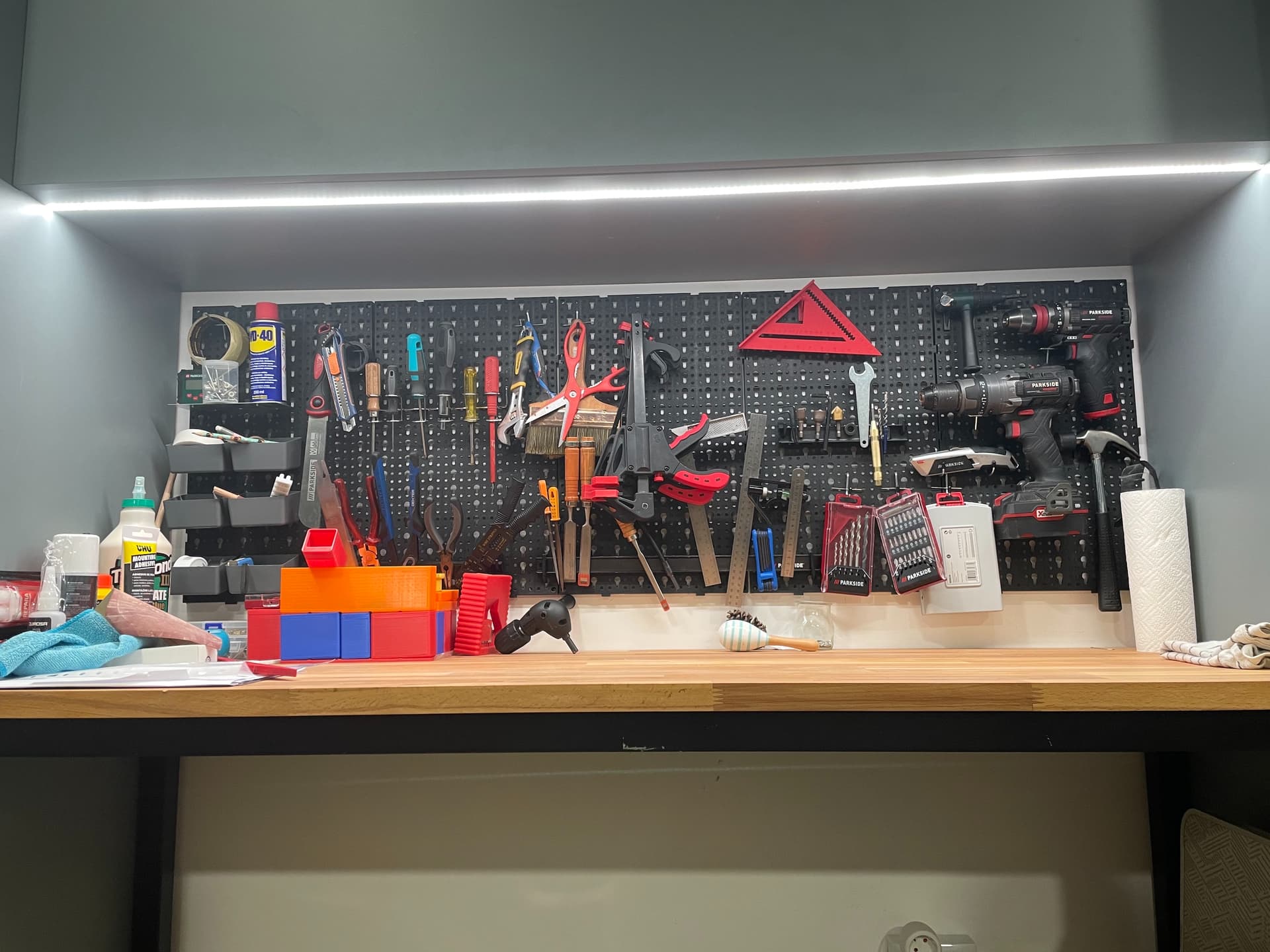

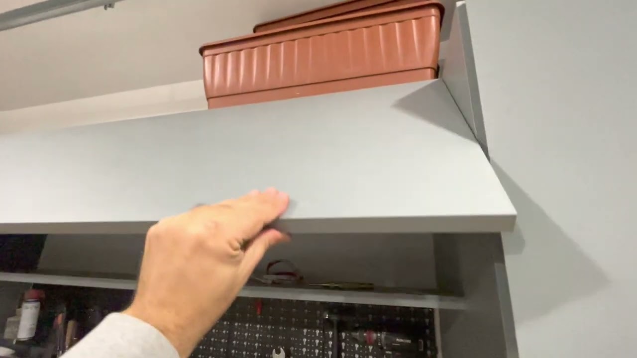

Tras casi un mes en que la vida se interpone y no me deja tiempo, por fin he podido terminar (casi) el puente sobre mi banco de trabajo alto. Al final me hicieron falta dos amortiguadores de gas de 100nm, pero va muy suave. Y como me valieron 13€ el pack de cuatro sale más económico que las soluciones que integran bisagra y elevación en una caja, y para el taller bien me vale.
En la parte de abajo he puesto un canal de aluminio, solo me falta colocar la tira de led y conectarla a un relé wifi para tener el banco perfectamente iluminado cuando trabajo con cosas pequeñitas. Y en el interior voy a pasar un cable para poner dos o tres enchufes para colocar los cargadores de baterías ahí.
Pues te ha quedado genial, recogido todo y resguardado del polvo​:clap::clap::clap:
Y solo por dar por concluido el resultado, aquí está el puente con la tira de led instalada.
Luz a raudales y de buena calidad (CRI95) para cuando haga cosas de electrónica.
