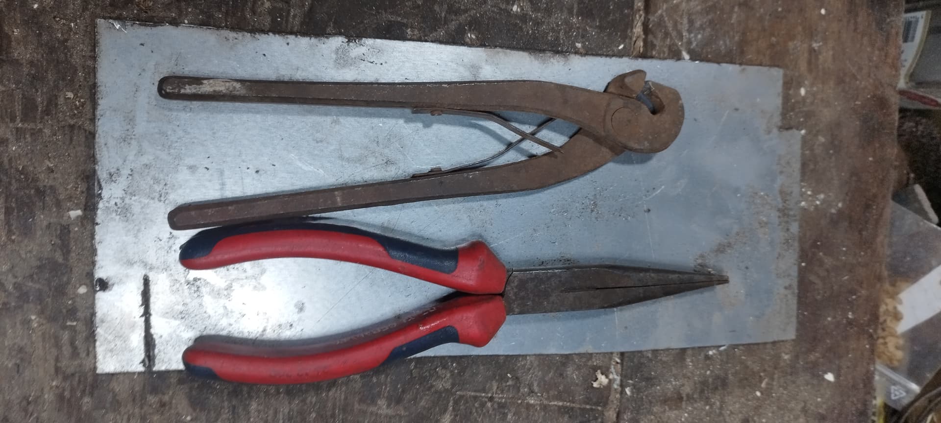

Para no abrir un hilo nuevo.
La moderna esta para tener una udea del tamaño.
Se nereceria mas el nonbre de pico de loro que la otra.:wink:

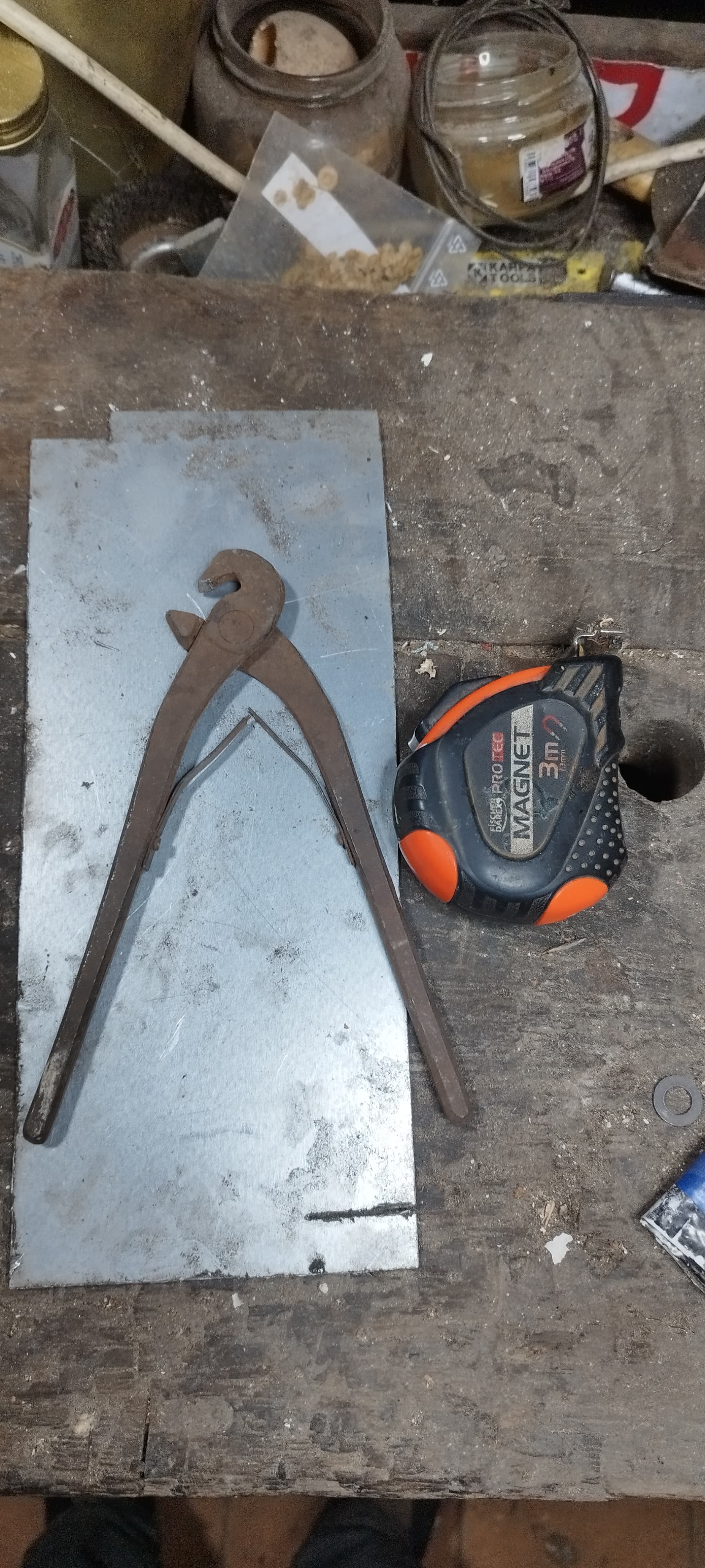

A qué servía?

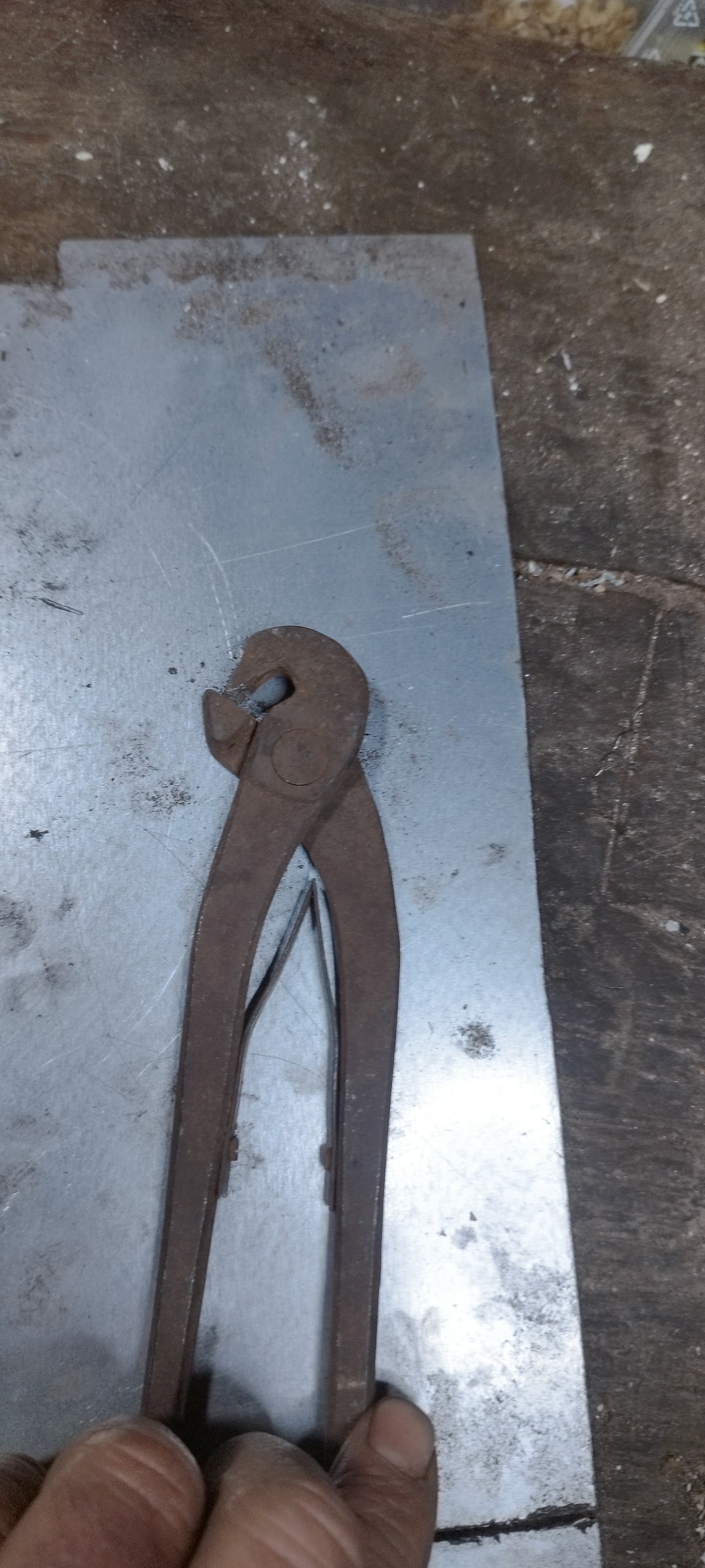

El muelle es curioso, se puede desencajar para guardarla cerrada, o si molesta y volver a montar para trabajar, sencillo y solido (no salta), es raro que no se haya generalisado.
Yo diría que es un herramienta de herrador.
Yo mas bien diria que es para triscar azulejos
Pues la usaremos para las dos cosas.
Yo también.
Mi bisabuelo, forestal en general, también tenía forja .
Herradura de caballos, utiles para caros, aperos de la vida rural, hachos.
Y sus hijos tenían la forja a disposición,.
Pero como en todas las caserias, hacían de todo, desde carpintería hasta albañilería pasando por mecanica… así que tampoco se puede descartar otro fin.
Podría ser pero se triscaria muy muy poco y solo finos, abre poco y tiene poca mandíbula.
Voy a mirarlo, pero creo que el desgaste no recuerda a esto.
Yo me preguntaba si no era para hacer los pliegues de chapa, y sellar como en las conservas, las tapas de bidones…
Pero chapistas , que yo sepa, ellos no eran.

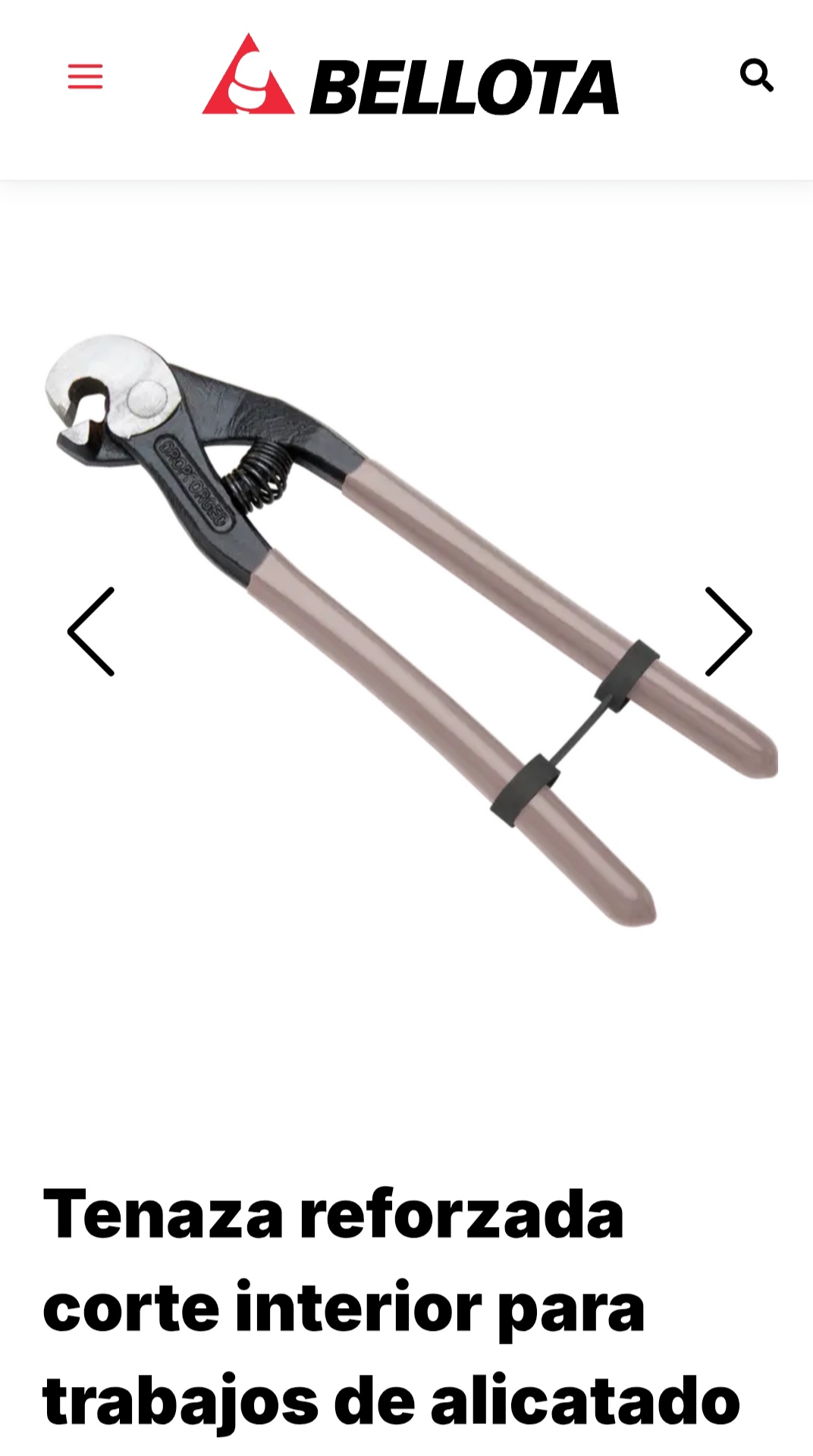

Son unas tenazas de corte para azulejos.
Tenías razón @eaionin .
El Chiquitín es muy listo. Por los bocatas que se come.
Hoy en día no se utilizan mucho, las coronas de diamante van muy bien , donde más las utilice era cuando tenía que agrandar un orificio por ejemplo donde había una toma de agua o eléctrica y quedaba en medio de un azulejo, si las bocas no son de metal duró se gastaban rápidamente.
