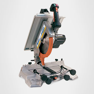

Trabajan con la marca virutex que es una ingletadora que se ve mucho a los carpinteros en obra.
Yo tengo la Bosch telescópica que compré en oferta en Amazon.
La ingletadora mas usada para obra en carpinteros creo que sea la virutex tm 33 w. Es una ingletadora ligera, con una buena capacidad de corte y precisa. Una ingletadora que virutex lleva comercializando muchos años, suficientemente probada y con garantia. Para mi es la ingletadora mas equilibrada en peso, potencia, capacidad de corte y precision.

Pues lo primero sería saber que uso le vas a dar, la quieres para ir a montar, o solo para el taller ? Por experiencia te diré que si la tienes que transportar y la quieres para montar, te recomiendo una con mesa superior y no muy pesada, la virutex es excelente,pero si la necesitas para cosas más grandes como pérgolas o casas de madera ya necesitas una máquina mejor con deslizamiento para aumentar la capacidad de corte,

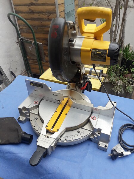

Esta es la DW713… (De paso aprendo a subir fotos)

Janema, me acabo de dar cuenta que estuve en Ferreteria Mengual el la zona del Maquinista , en Barcelona de hecho vivo muy cerca en la Sagrera… es ahi donde vi en exposicion la ingletadora Metabo KGS 216…
Esta maquina tiene siempre muy buenos comentarios aunque a mi me haya parecido de juguete… a lo mejor las apariencias engañan… el motorcito chiquito siempre comparándola con la Dewalt 713 que yo tenia… a lo mejor me estoy equivocando y resulta que a pesar de la apariencia resulta una maquina chiquita y poderosa… por eso pense en el modelo que le sigue la que tiene disco de 254 mm … sera que esta montada en el mismo plato base? o cambia también su estructura y su motor… valdra la pena ir por ese otro modelo?.. compite en precio muy cerca de la Bosch y la Makita…

Janema coincido 100% con tus comentarios… Metabo en Argentina tiene buena fama de hecho siempre fueron muy caras pero ahora casi inexistentes. Hoy viendo a la KGS 216… que comente parece de juguete es tal cual un plastiquito y lo que mas me sorprendió es ver el tamaño del motor… una versión raquítica al lado de la DW. Bosch coincido por eso me quiero traer todas las maquinas que quedaron en Argentina … todas fabricadas en Suiza…(De las verdes y las azules). voy a mrar en detalle a Makita ya Bosch… a ver si por poca diferencia consigo algo que me inspire. mi gran duda es mas alla de lo que yo sienta o me de sensación… es que esa maquina de apariencia juguete realmente cubra en un 90 % lo que puedo hacer. Sino creo voy a ir tras la Metabo de 254 o de 305 mm
