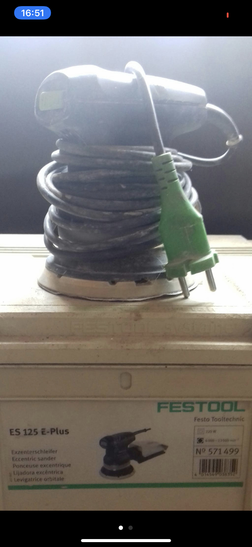

Yo tengo una como esa, en mucho mejor estado, y que quiero vender. No obstante, no te la recomiendo, y no porque no sea buena, que es excelente, sino porque es de órbita 2,5mm. Excelente para acabados finísimos, pero si quieres lijar cosas que estén muy en bruto, vas a ir muy lento. Es lo que hablábamos sobre la versatilidad.
Y por otra parte, me causan mucha desconfianza los anuncios en los que parece que no quieran que veas el estado real del producto enrollándole el cable alrededor. No digo que sea lo que quiere hacer ese vendedor, pero a mí me gusta ver lo que compro.
Yo pienso igual que Milvusww con una sola foto…, es importante que se vea la zapata y el velcro de sujección de la lija, si tiene agujeros de extracción de polvo, si la carcasa del motor no está rota o pegada, la placa con las características… la foto está con luz cenital o atras que forma esa niebla, tampoco se ve el tubo de extraccion.
En fin, a mi me gusta vender con muchas fotos (son baratas) y no engañar a nadie y si compro tambien me gusta ver y engarme por mi mismo.

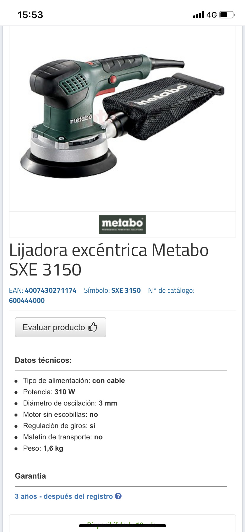

He visto esta Metabo por 142€ con envío gratuito. Que tal veis esta máquina ? Ya se que no será como una festool pero lo que me gusta que la estreno yo.

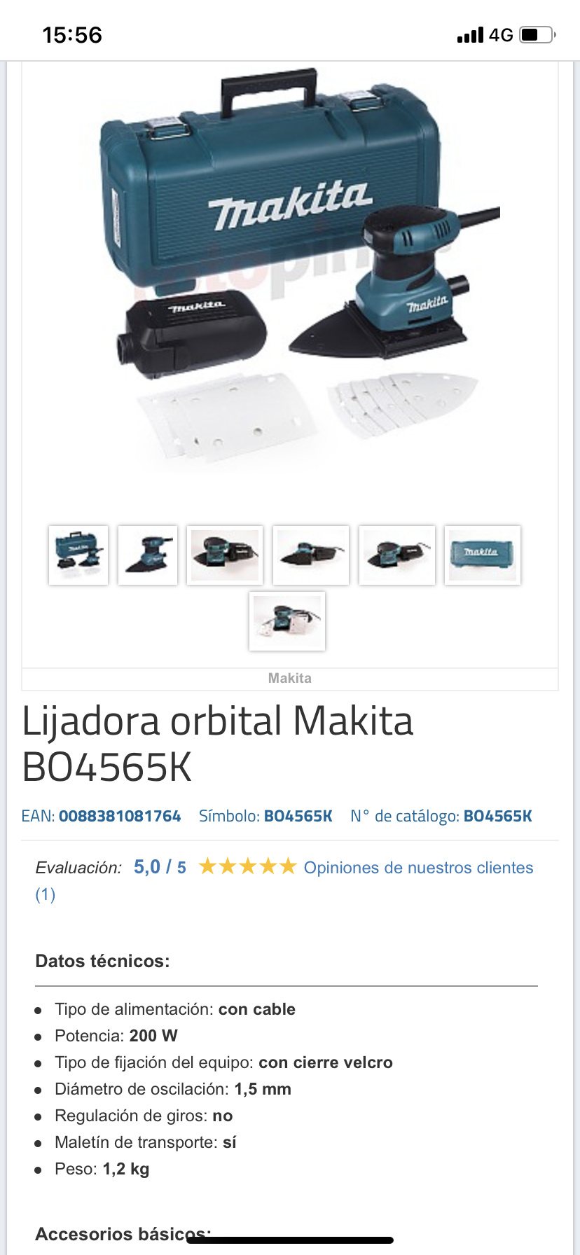

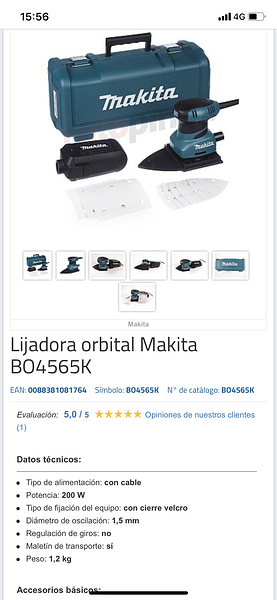

Esta es la que tengo ahora , no se si notaré diferencia con la rotor orbital que quiero comprar. Ya me dais vuestra opinión
y perdón por marearos.Notarás la diferencia seguro. Esa que tienes no está mal, pero no va sobrada de potencia.
