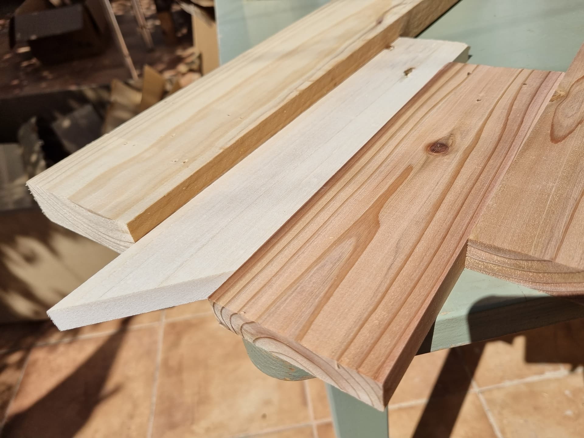

¿Qué madera es esta de la foto?
Esto son maderas sacadas todas de pallets. Imagino que seran pino pero quería preguntar a los sabios del consejo.
Normalmente las que consigo suelen ser de color pálido, blancucho. Pero estas rojizas me han llamado mucho la atención, me parecen preciosas.
Qué opináis? Es pino normal y corriente? Pino rojo?
La madera de los palets suele ser pino gallego (pinus pinaster) corregirme si me equivoco… le atacan bastante los xilofagos
normalmente ante una madera con veta y nudos de conifera pero de tono anaranjado,suele ser alerce,pero dudo mucho que la usen para palets.
Yo tambien creo que es pino. La más clara podría se chopo que suele venir en palets pequeños.
Usan de todo.
Tenía palets de los ryders Husqvarna.
Saque tablas de pino rojo impecables.
Sin nudo.
Otras de tractores cortacésped también de Asia. Una madera exotica, pesada y muy buena (mejor que el tractor :joy:).
Esas de la foto recuerdan a un pino.
Si te fijas en las betas enormes, de crecimiento muy rapido y de bastante mala calidad.
Por poca resistencia tanto a presión,torsion (en construction) y a la polilla.
Parece pino.
Ya, pero cual? :joy::joy:
“pinus pallet” jeje
El pino gallego es asi, duramen rojizo y albura blanca. Es bueno de trabajar peo aqui en el norte con la humedad dura muy pocos años. Suele venir a 250 de largo y suele haber tablas ancha, de 30 cm o mas.
Aqui en el norte hay una empresa que monopoliza todo el mercado de esta madera.
Yo no lo trabajo por su poca durabilidad.
El alerce que comentabais no tiene el nudo asi cerrado. Son nudos de esos sueltos que se rompen al cepillar
Yo también diria pino gallego!

Tambien podria ser Pino insignis,muy parecido al pino gallego.
El insignis no es tan rojizo no? El diramen tira mas a amarillo que a rojizo aunque volviendo a ver las fotos la verdad no se distingue bien el tono. La de la izquierda bien podria ser insignis. La otra blanca del medio a saber… no se ve bien… podria ser abeto. Se veria bien si viesemos un nudo. Las otras dos por el nudo y tono me parecen gallego a mi
Yo creo que el pino que llega por aqui para contruccion viene mezclado en pino gallego y el pino insignis de plantaciones,el de las fotos sea el pino que sea a tenido un crecimiento acelerado y sera una madera muy inestable con los cambios de humedad
El insignis lo ves y gusta, pero como te hagan teñirlo un poco oscuro te acuerdas… me da asco a mi como queda con tinte… lleno de sombras… puaggg :face_vomiting:
