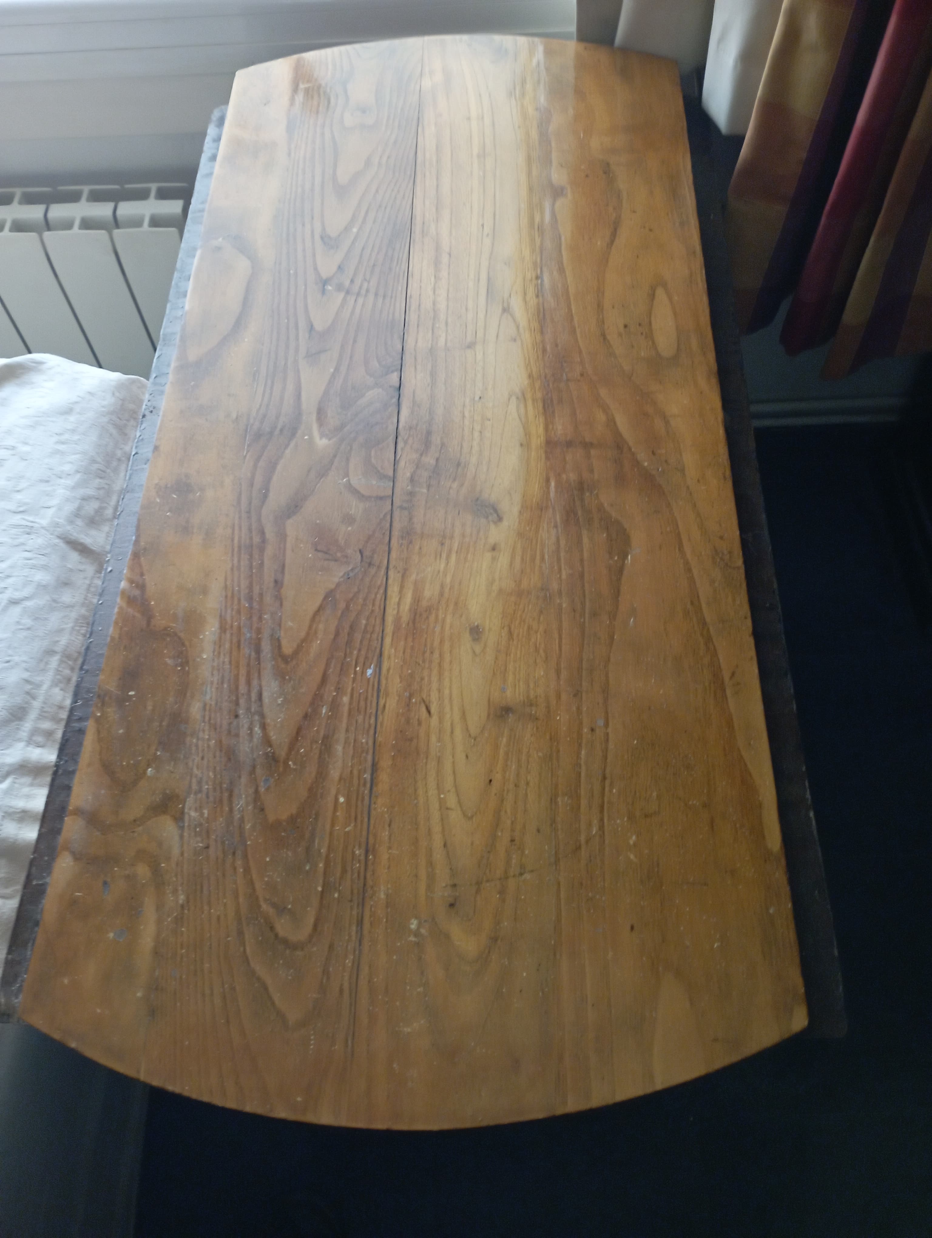

Hola,

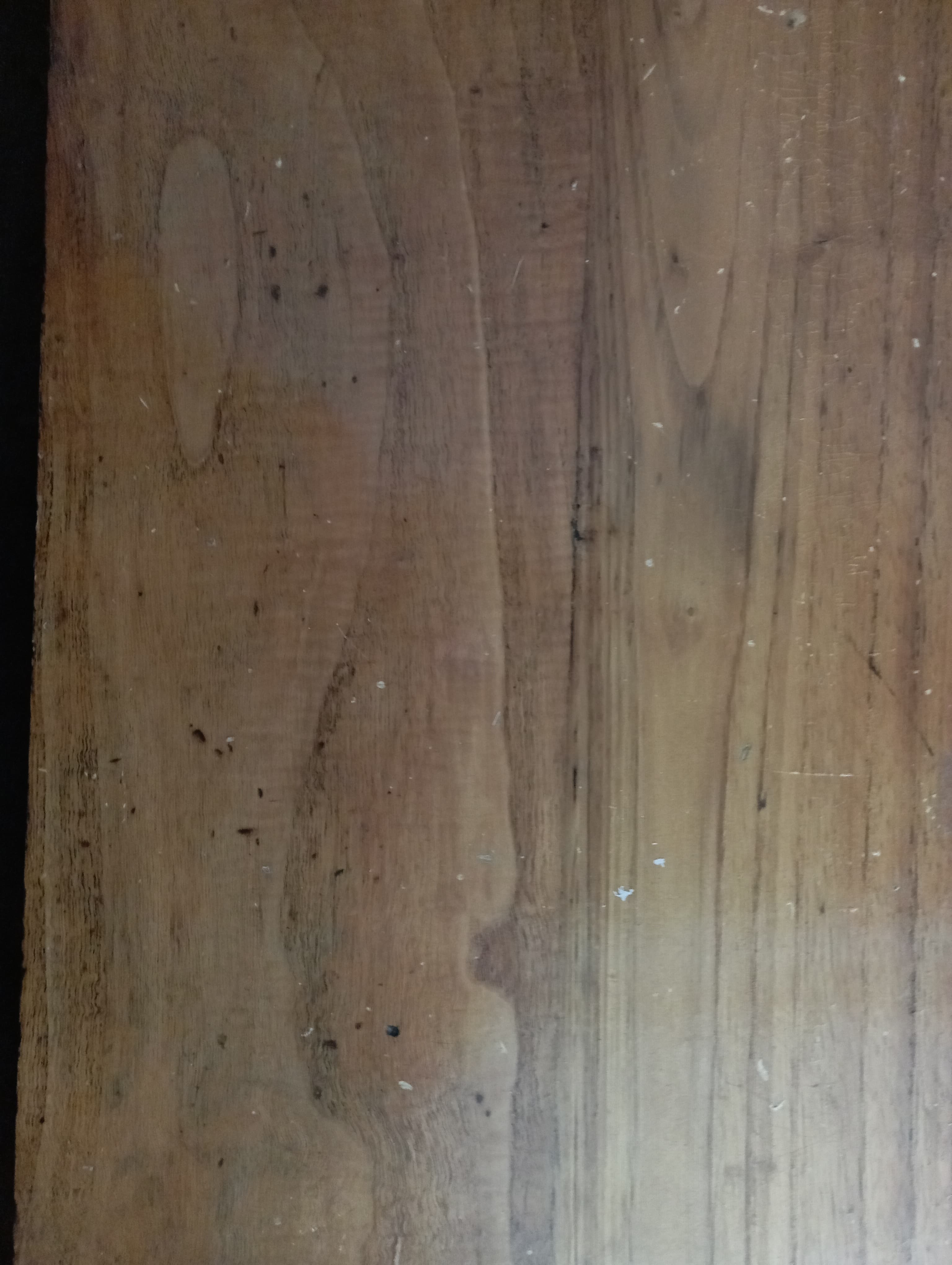

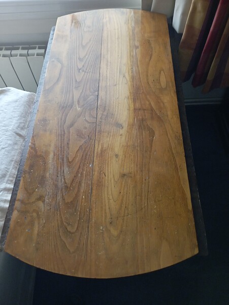

Esta mesa tiene al menos 40 años, ¿alguien sabe qué madera es? No sé si lo que pregunto es fácil o muy complicado.
Apostaria por roble!
Es madera madura. Con los 40…
¿Madura? No tanto, en la flor de la vida!
Si es roble me hacéis feliz!
La madurez es la felicidad.
Maduritas, felices y fiesteras desconsoladas. jeje.
Al tema, La madera parece tintada. Parece pino.
Cepillar algunos cm2 podría arrojar algo de luz quizás. Se vería el color real.
Otro que vota por roble

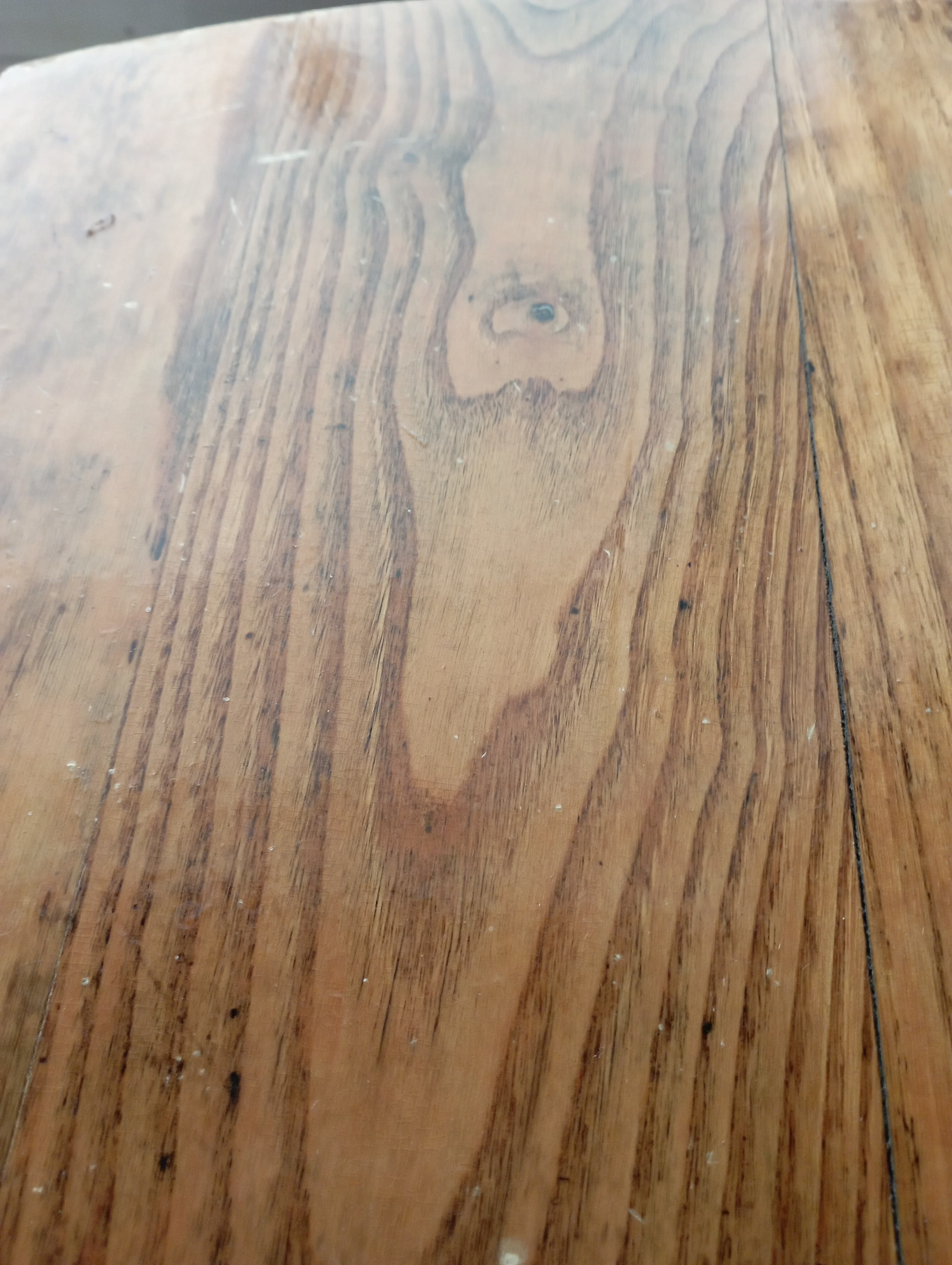

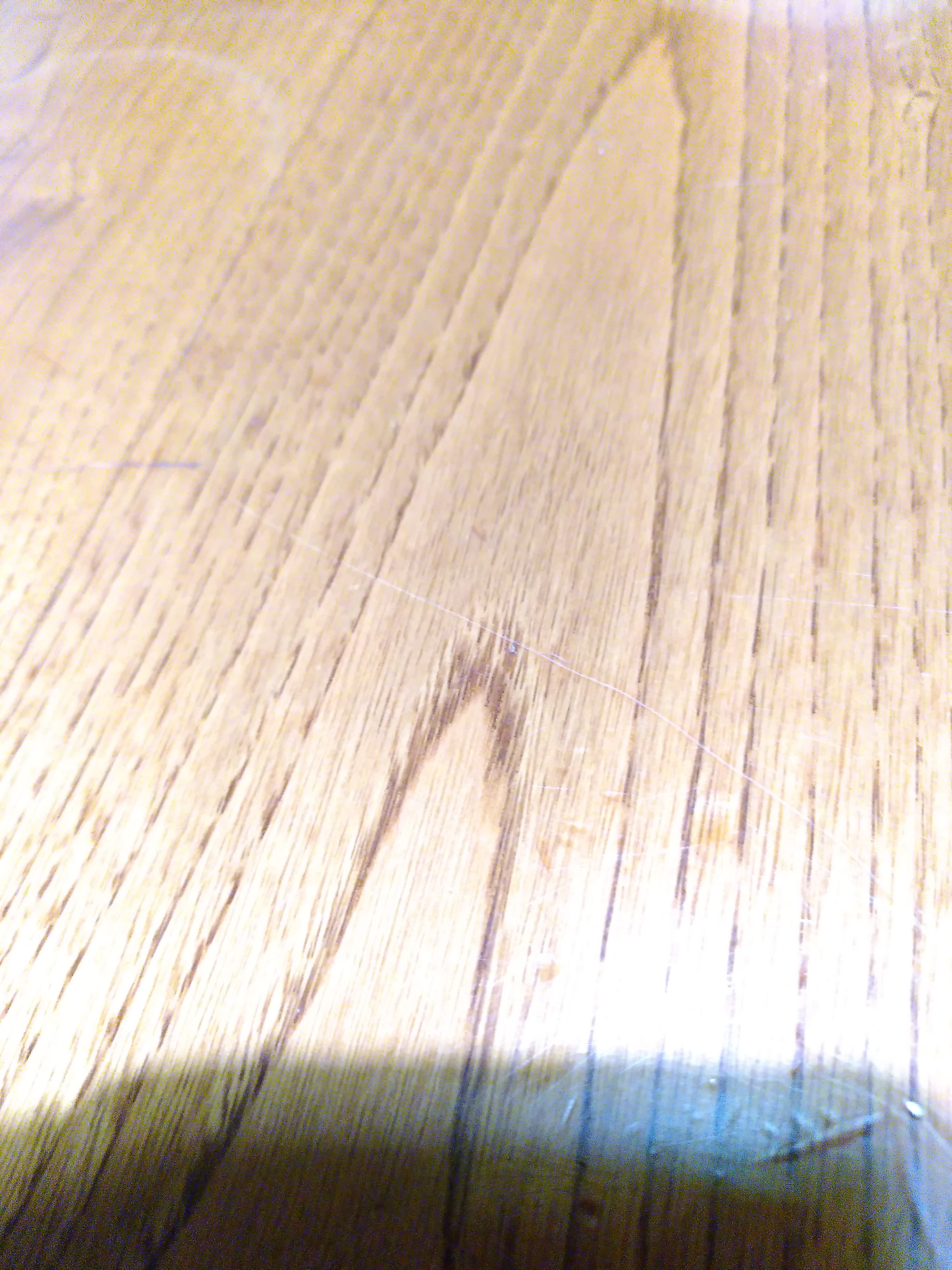

Pino no es con seguridad. Fijaros las pequeñas rayitas en la veta. Es indicador de roble

Yo dudo entre roble y castaño.
No he usado casi castaño y me cuesta siempre distinguir.
Igual tiraria mas al castaño.
Pues para mí con casi toda seguridad, según la veta, es pino.
Yo tambien tengo dudas entre las dos @daroce pero esa veta que puse me inclina mas a roble
Y de olmo , hay muchos meubles de olmo en Belgica.
Les parecia mas facil de trabajar que el roble a los carpinteros (sin todo la maquineria actual), y habia muchos.
Y pesaba menos.
Era el mueble obrero con el haya, el roble para la burguesía.
Uno mas por el roble .
Un buen indicio es el.peso, el castaño es ligero

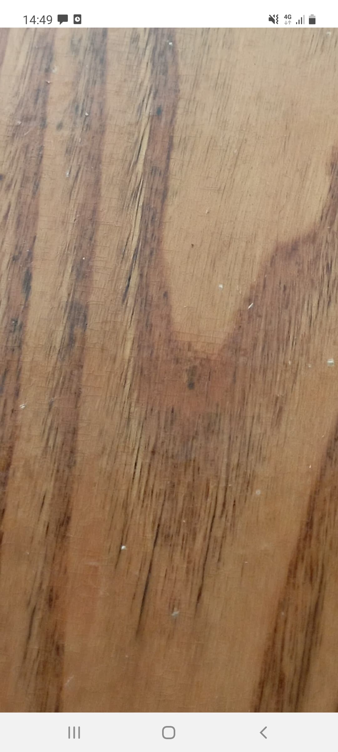

Efectivamente la madera estaba tintada, quite gran parte hace unos años pero algo queda, supongo que esto ha podido despistar.
El barniz lo apliqué muy mal, entonces no tenía ni idea. Voy a limpiarlo bien de barniz y tinte y os mando unas nuevas fotos.
¿Puedo cepillar sobre el barniz o me voy a cargar la cuchilla?
En tu lugar escogería una lija.
No por cuchillas sino por no armarla.
La parte de abajo sbajo no debe de estar teñida ni barnizada.
Pero, pesa o es “normal”?
Pino finlandés, se parece pero sin tintar, como dije.

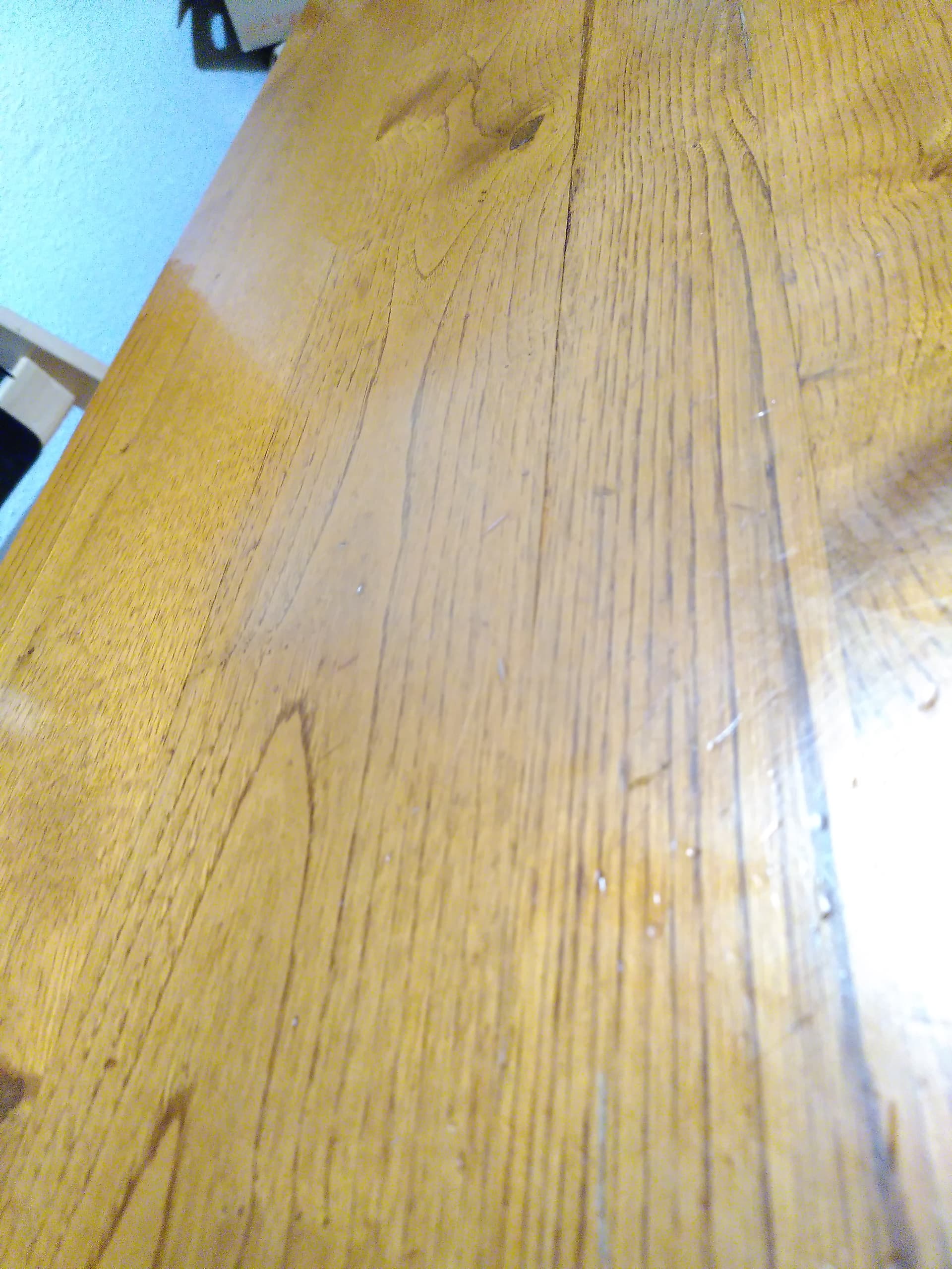

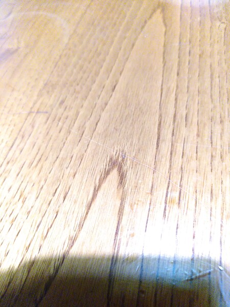

Esta se parece mucho, ¿que pensais que es?
Está barnizada con algo de tono
