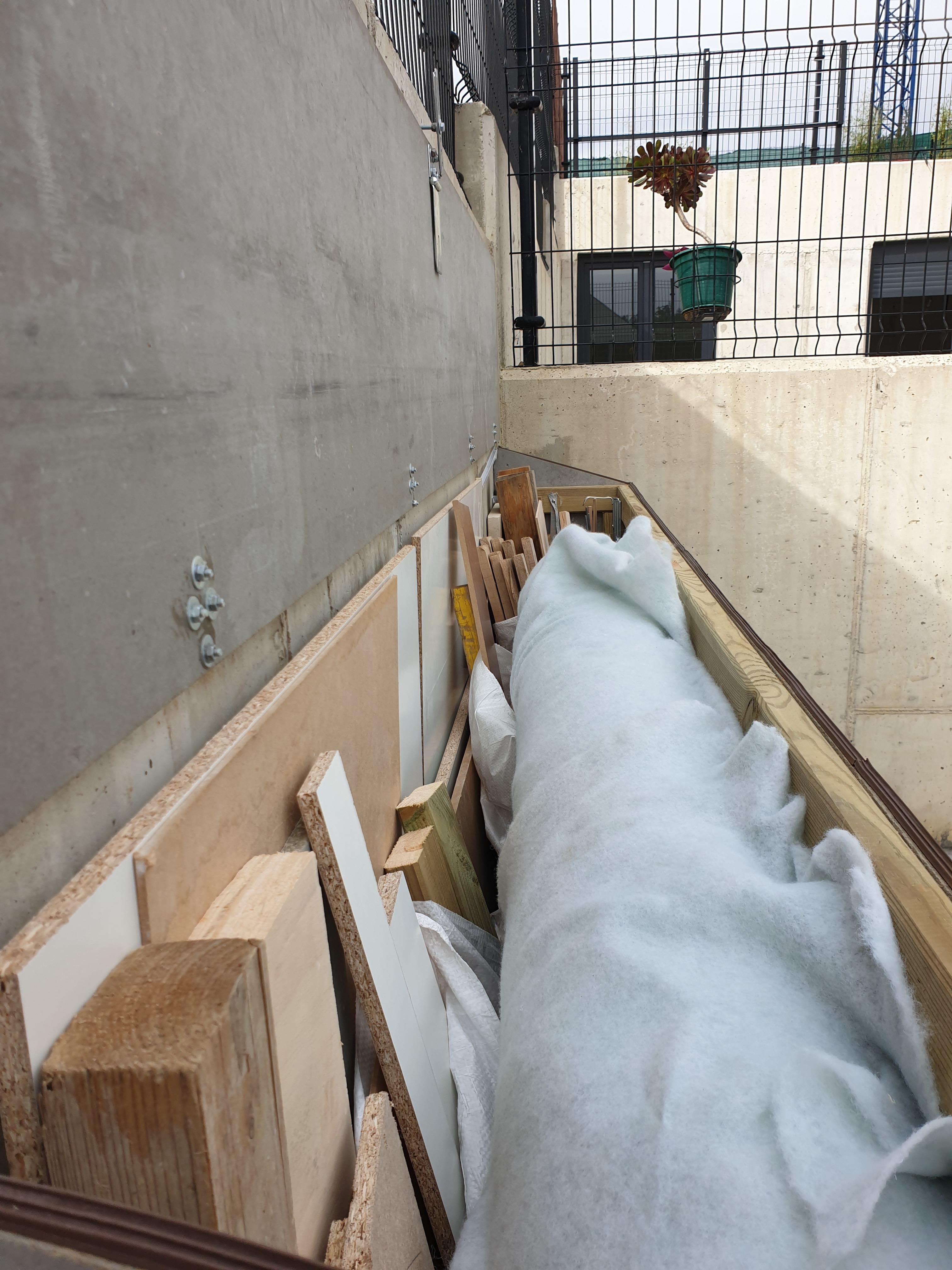

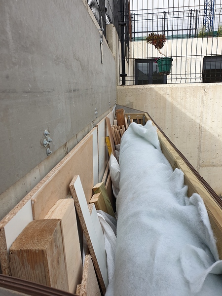

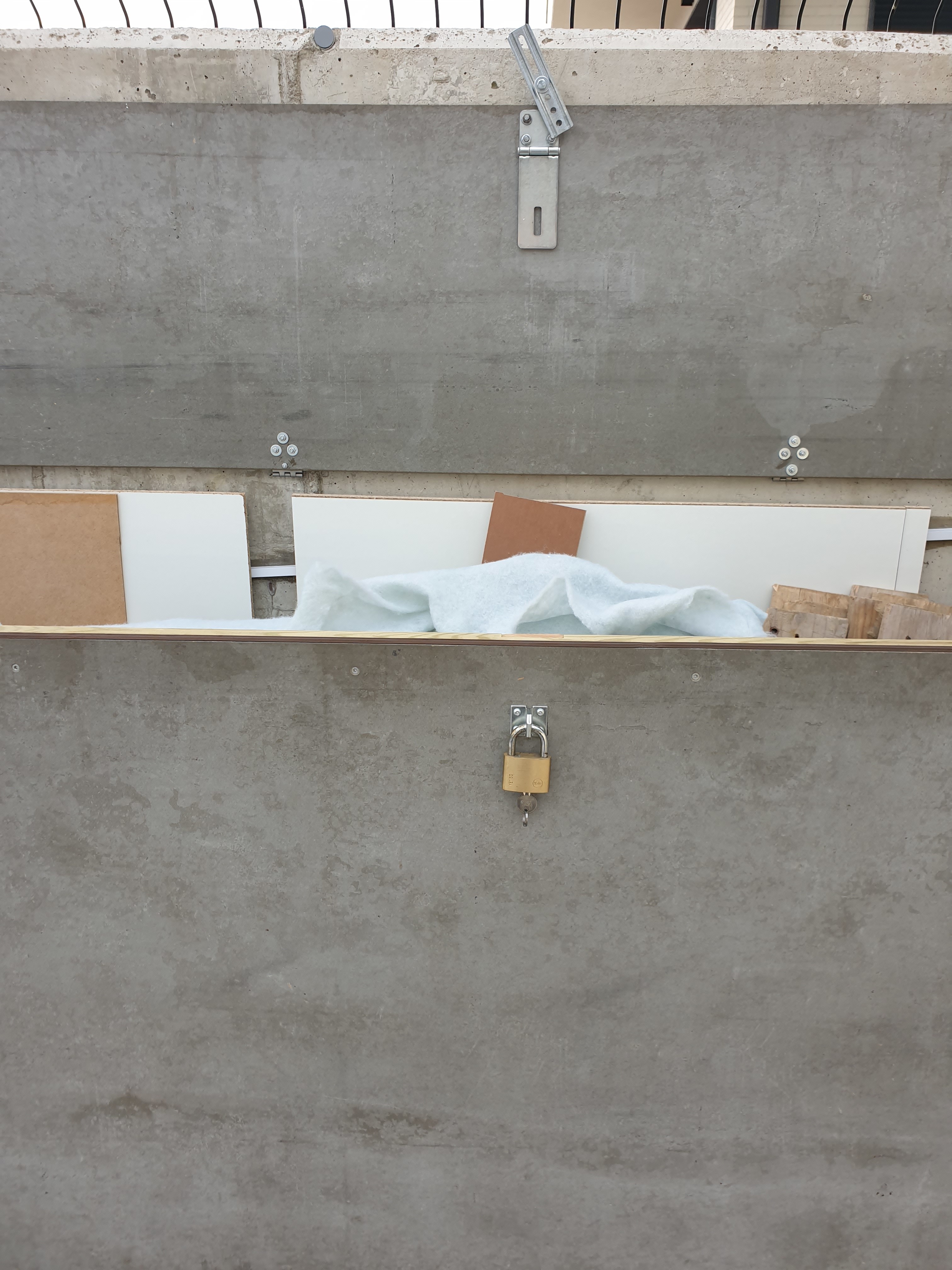

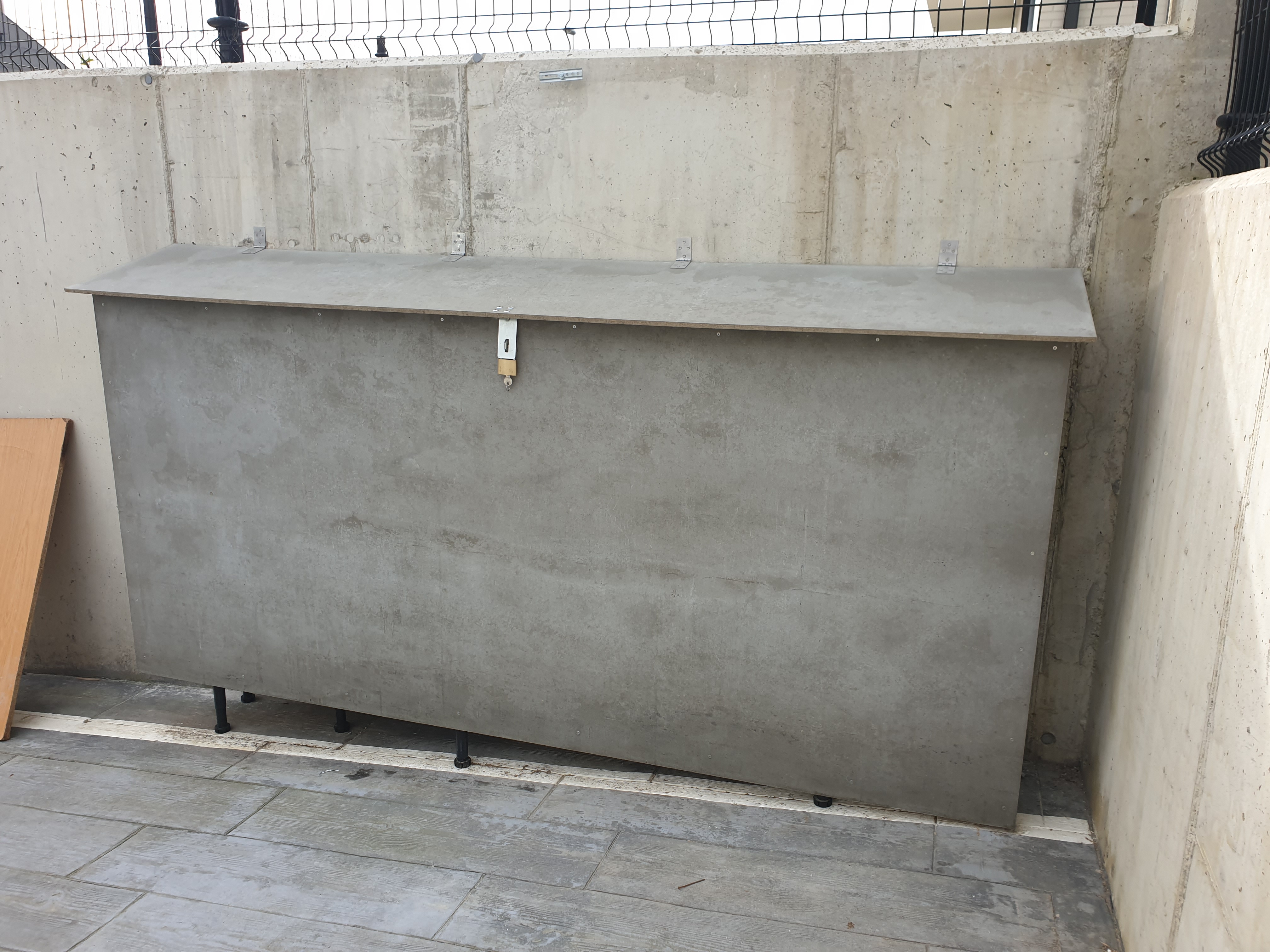

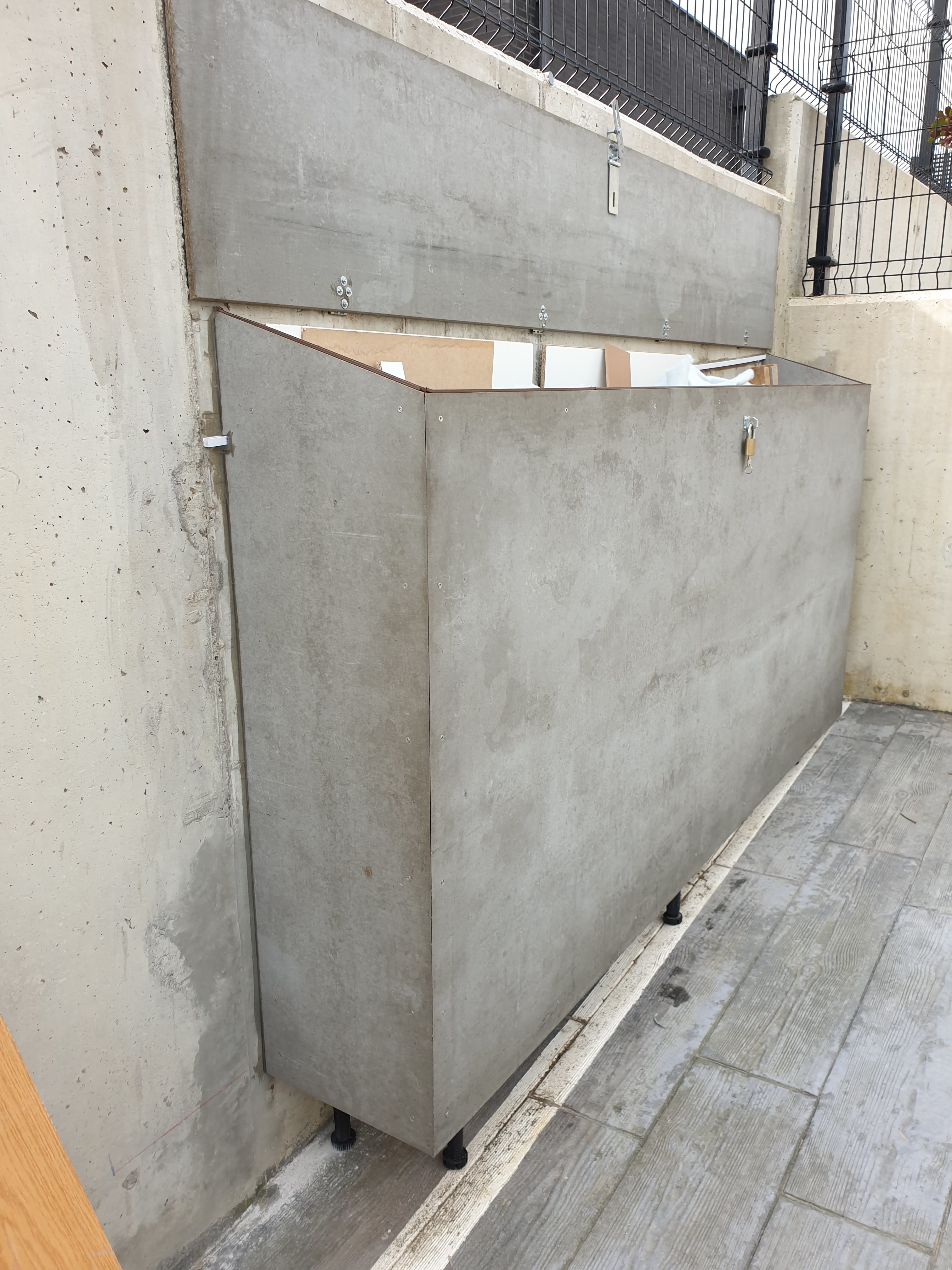

Al final he decidido pagar más para ahorrar tiempo de pintado. He usado Viroc, tablero de cemento/madera con un acabado tipo hormigón que me gusta mucho. Una de sus aplicaciones es para fachada ventilada por lo que aguanta muy bien el exterior expuesto según dicen.
Se corta y taladra igual que la madera, el inconveniente, pesa muchísimo. Para manejarlo se necesita ayuda si o si.
Postearé unas unas fotos para que veais como ha quedado
Se aceptan criticas.
Le he dado unas manos de hidrofugante al siloxano para fachadas y se nota bastante como resbala el agua. Veremos que tal aguanta en el largo plazo
