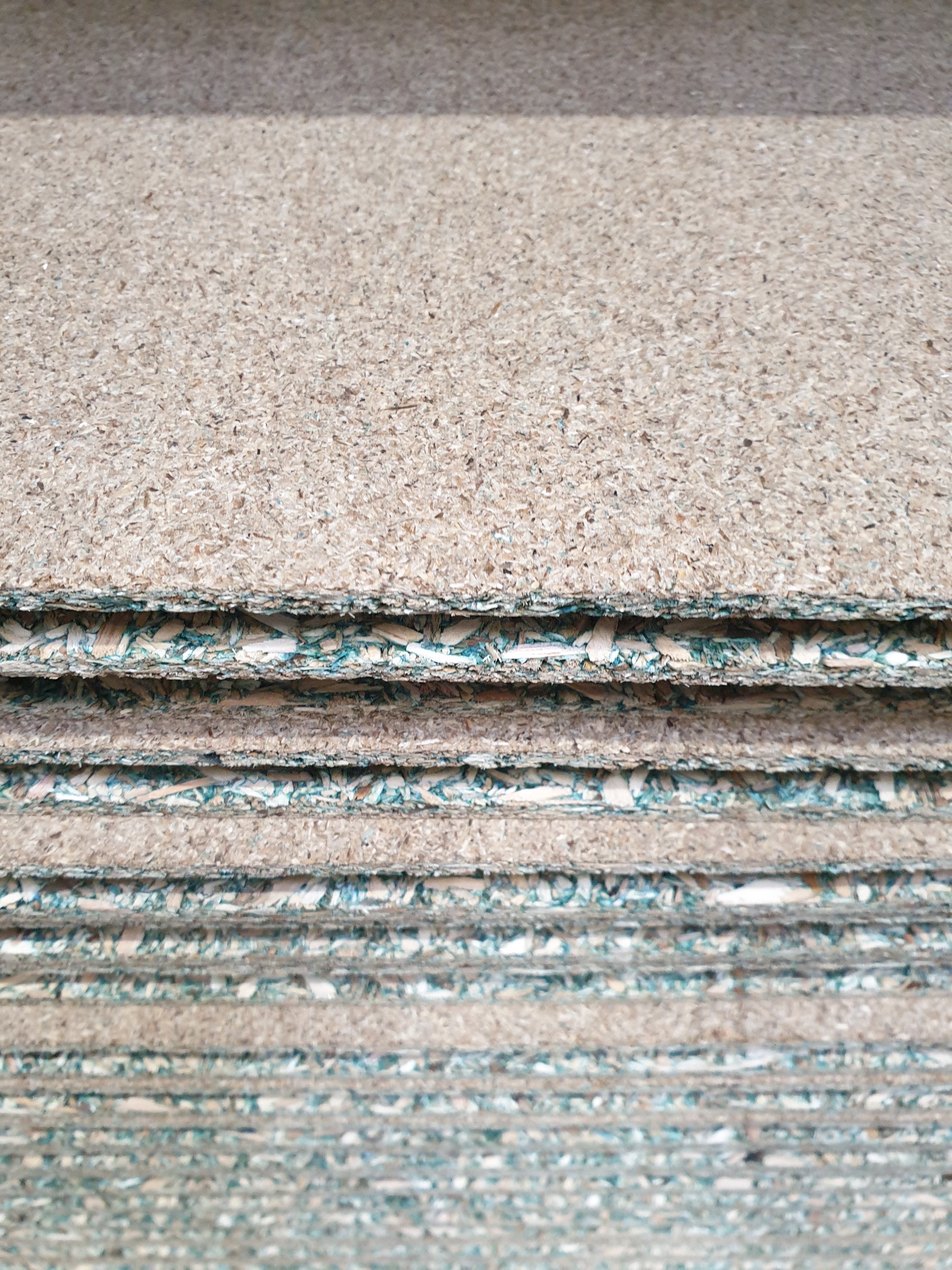

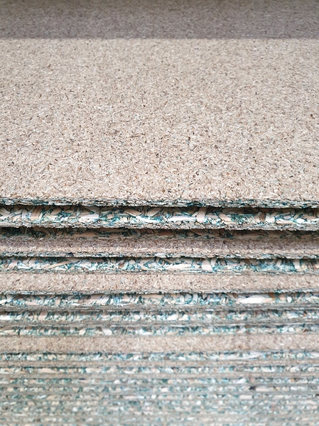

que tal veis este aglomerado hidrofugo?

Para exterior cola de poliuretano, u otra que sea D4. A ese aglomerado le veo una capa superficial extraña. Lo que yo uso tiene el color verde tanto en la superficie, que es fina, como en el interior. Hace un par de años me mandaron unos tableros que solo eran verdes en las superficies y resultaron malísimos.

Son de bricomart… no se decirte…
