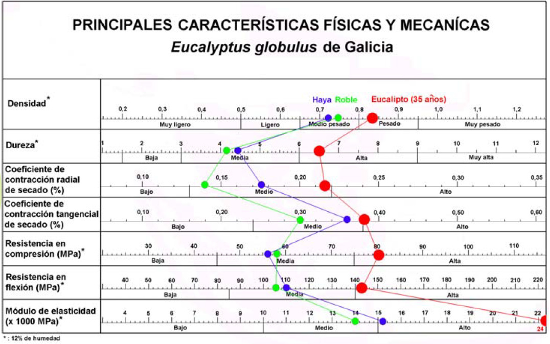

Por otro lado, si quieres (y la puedes conseguir) una madera clara y dura, el eucalipto es la leche, pero tiene sus intringuilis.
Extraido de Cluster da Madeira e o Deseño de Galicia (CMD)
Fascinante documento gracias por compartir lo. Tengo muchas ganas de probar esa madera. Aquí en Sevilla tenemos el euliptico rojo , troncos ancho y largo. Voy a empezar un proyecto usando esa madera. La veta es densa y compacta y dar y acabado liso y radiante.
