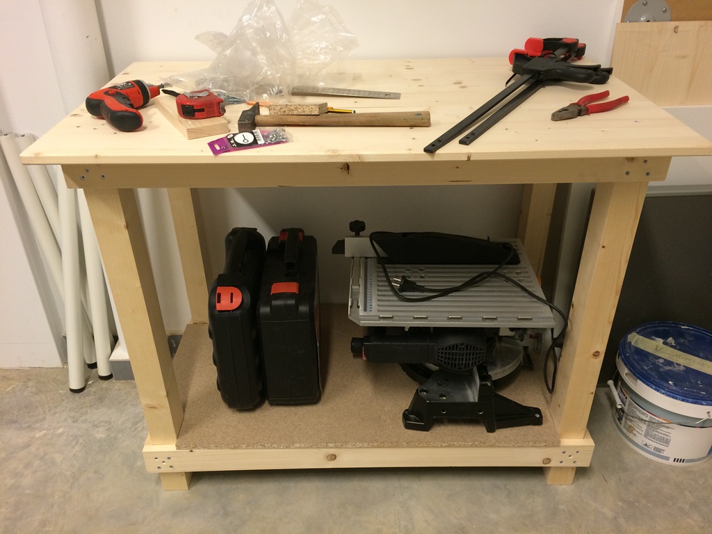

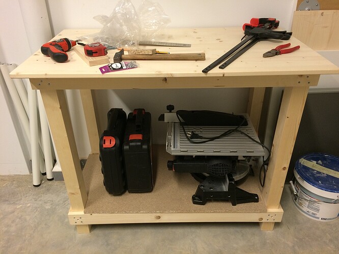

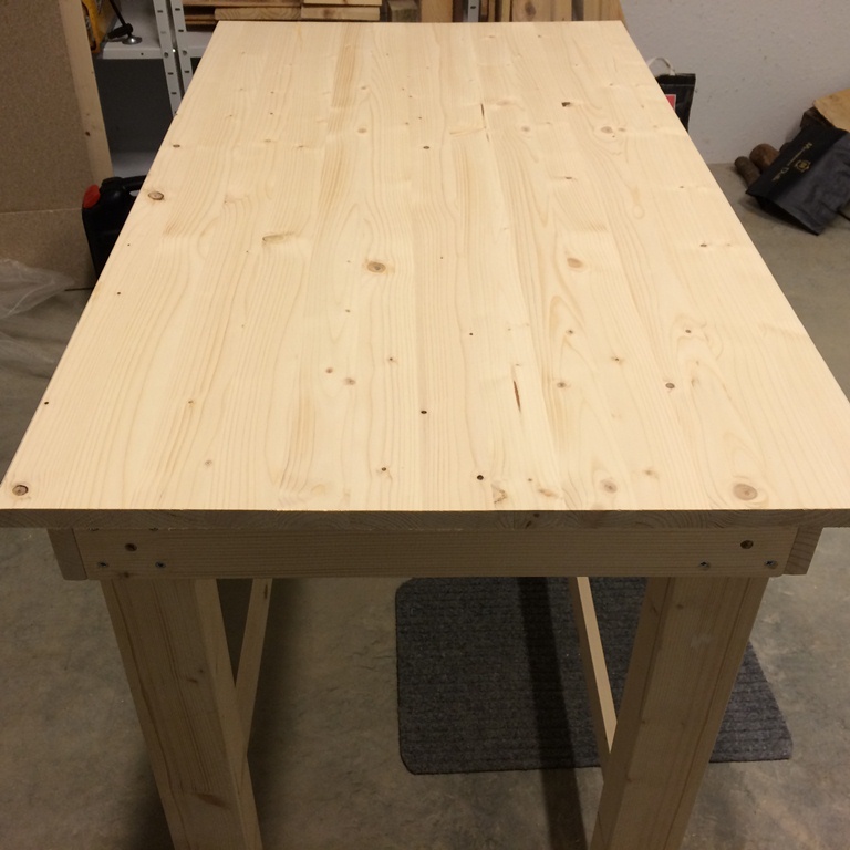

Olvidé subir fotos de mi primer trabajito…al final poca complicación y técnicas muy sencillas…a partir de aquí, ya tengo una base sobre la que trabajar e ir aprendiendo!
y hoy hace justo un año que la terminé, y de momento sigue en pie!
gracias por la ayuda!
