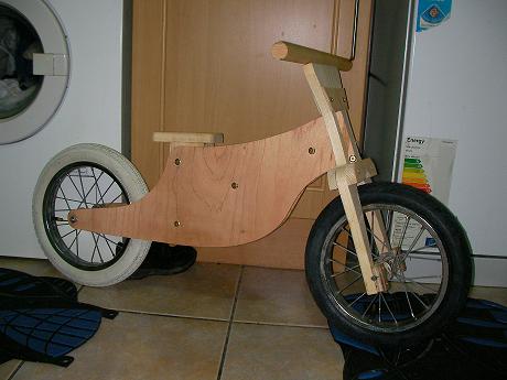

Hola, como te a comentado virutasibz, realizar un marco de bicicleta, es mas complejo de lo que parece, ademas de seleccionar las maderas mas adecuadas, estas tienen que estar en unas condiciones optimas, hacen falta herramientas y adhesivos muy específicos, tener conocimientos, saber de cálculos estructurales, y después conocer el mundillo de la bicicleta, a efectos de geometrías, medidas, componentes, etc., es un trabajo muy preciso, que plantea muchos retos, y que si no queda perfectamente alineada, no vale para nada, hay que invertir mucho tiempo y material, para sacar algo decente,una vez terminadas, hay que reconocer que son muy bonitas, yo llevo muchos años en el tema, empece cuando esto era bastante desconocido, ahora están empezándose a ver algunos constructores, referente a que madera es adecuada, son muchas las que se pueden utilizar, la adecuada combinación de varias puede dar un resultado de un cuadro fuerte y bonito a la vez, para no complicarte, yo te diría que la hicieses simplemente de de haya, es una madera muy adecuada para este fin, un saludo.
Tiene tutoriales, despieces, manuales de canibalismo bicicletero, etc.
Lo que venden (por un módico precio, todo sea dicho) son planos de muchos modelos, orientados a los novatos con la soldadura, para hacer en el garaje de casa. Yo tengo dos comprados, aunque aún no he sacado tiempo para hacerlos
Y hay ejemplos de bicis de madera, eso sí, como ya han comentado, hay ciertas piezas que son metálicas, pero no compradas, sino recicladas de bicis viejas.
Aconsejo un vistazo incluso a los que no tienen intención de construir una, altamente recomendable en esta época del usar y tirar, comprar todo hecho…
Muchas gracias por la info Cascabelsonoro, y por tu opinión , y tambíen por la foto, ya que estamos (me ha solucionado una idea difusa que tenía en la cabeza). Tambien gracias a ti Leuman, mirare sus diferentes carros por si me ayudan en la estructura.
