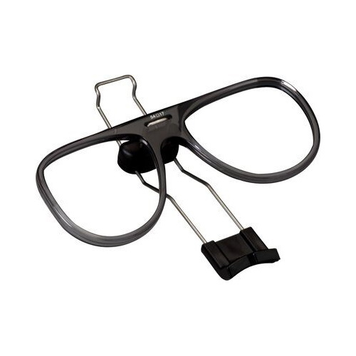

Por curiosidad, sabes como se portan con gafas de vista, me refiero a si es cómoda o por el contrario no llega a ser recomendable…gracias
Yo no uso gafas para cerca, pero una vez traté de ponérmelas con gafas para lejos y no es cómodo, porque la máscara te clava las patillas y además cierra peor. Lo tienen todo previsto, porque para estas máscaras venden una montura sin patillas que se monta dentro de la máscara con unos soportes:
Y a todo eso tendrás que añadirle los cristales que necesites, claro.
Era de suponer…gracias.
