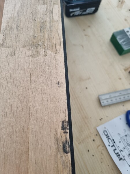

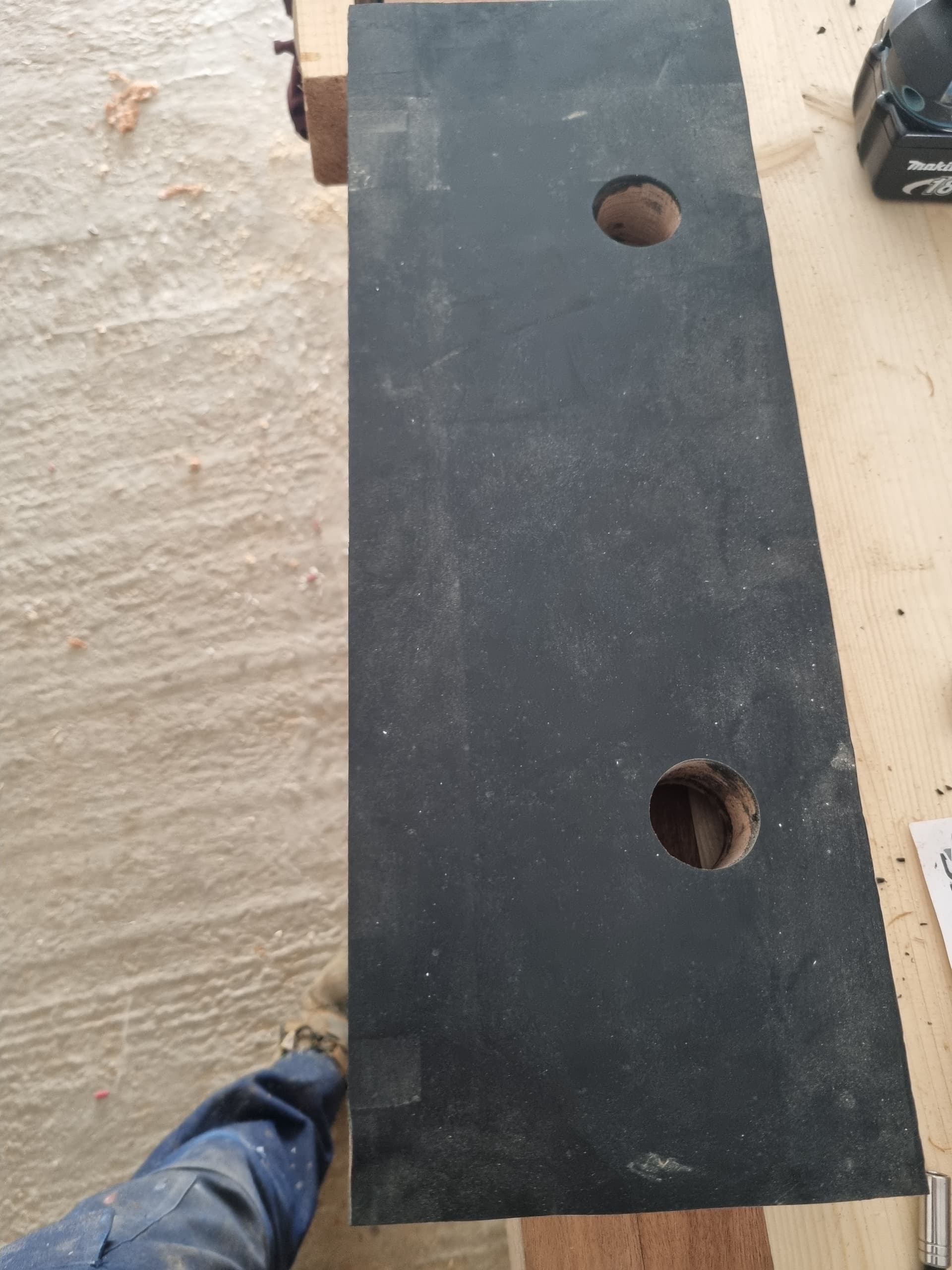

Pues al final goma negra que tenía de sobra cuando se lo puse a las patas del banco.
A ver como se comporta y lo que dura

Los pavimentos de caucho para gimnasio y tal son resistentes y antideslizantes, me imagino que irian bien y se encuentra en espesores varios, bastante finos. La cosa es quien te venda un trozo no muy grande ya que necesitas poco xD
Lo único es comprobar que esa goma no mancha y te jode una buena pieza.
Esperamos que no haga esa cosas, si lo hace pues al barrancooooo :joy::joy:
Tú prueba con retales primero. Antes de poner una pata de mesa de cerezo del Fujimoto.
Yo no me complicaria mucho…en el mio no tengo nada puesto y no marca las piezas.
Lo interesante de esa mordaza es su capacidad para sujetar piezas entre las barras y que por el sistema de cierre por cadena cierra por igual en ambos lados y no necesitas ningún tipo de cuña.
Piensa que lo ideal cuando cortas las piezas es en sentido paralelo a las barras/guias , con lo que no necesitamos mucha presión. Para cepillar las piezas tampoco necesitas tanta presion ( no vas a marcar las piezas)
Ese caucho tiene pinta de manchar las piezas.
Disculpad que reviva este hilo, pero me pareció el más adecuado. Antes de colocar el acolchado que va sobre el lateral del banco, le hacéis un rebaje para que luego quede al mismo nivel que el resto del lateral? O lo pegais sin más aunque sobresalga?
Yo lo pegué sin más, era corcho de 2mm.
Me duró poco.
Entre que me decidía entre goma o piel, pasó el tiempo y me di cuenta de que con la madera desnuda sujetaba muy bien y no marcaba la pieza de trabajo. Así que ya llevo más de un año sin ponerle nada.
