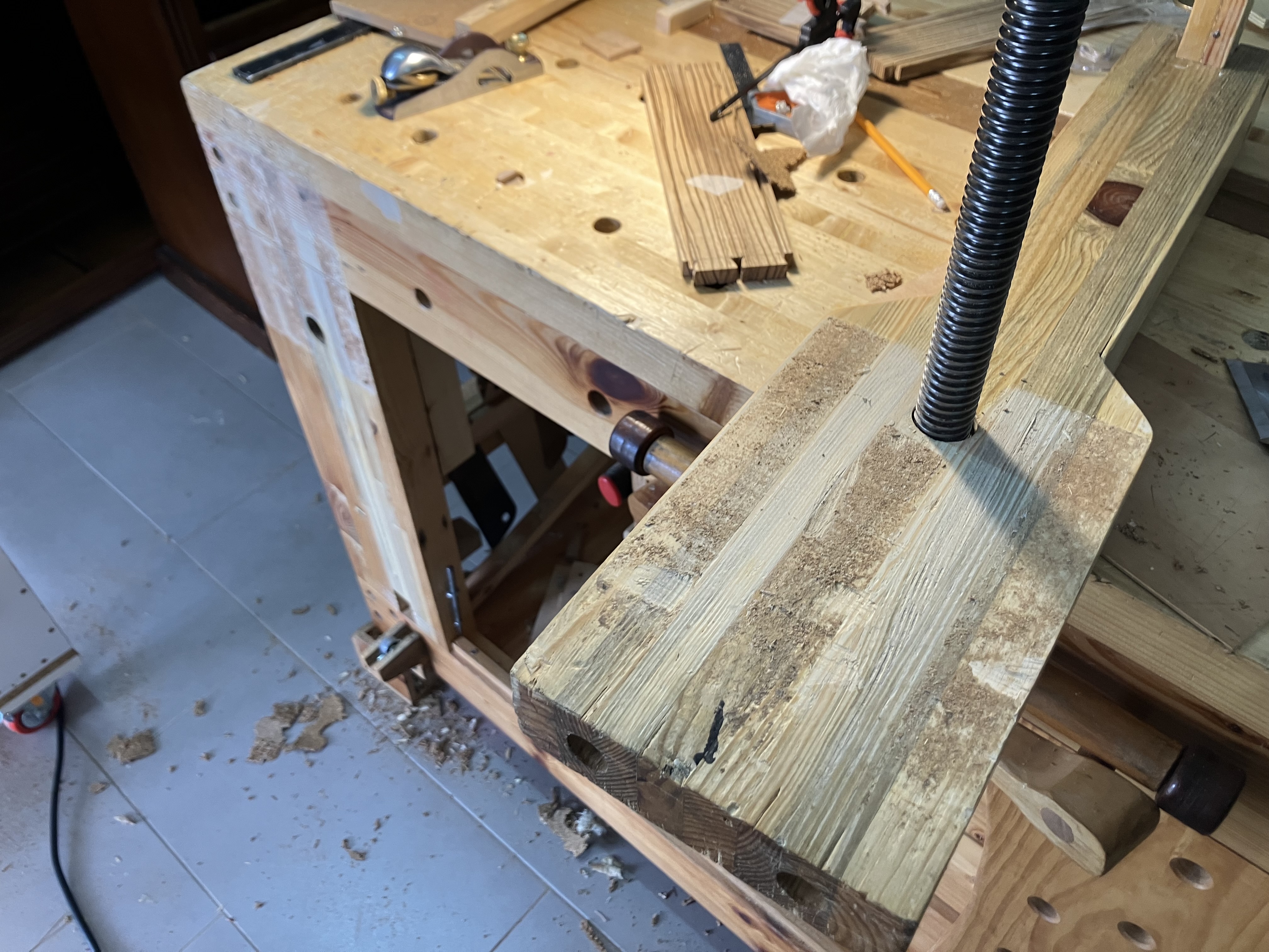

Bueno pues llegados a este punto la cuestión es que se le suele poner al interior de las mordazas/mandíbulas del tornillo? Su función es proteger y dar mejor agarré?
He visto en videos poner corcho y piel, alguna sugerencia y donde compara dicho material?

Lo mejor es piel pero no es barata.
Yo puse corcho y quizá no era demasiado grueso y se rompía a trozos
Pregunté hace poco por aquí y @Pepet me recomendó goma.
Creo que es la mejor opción precio-resultado.
Aún no la he puesto, por lo que no te puedo dar mi experiencia pero creo que es la mejor opción a no ser que tengas piel o la consigas barata.
También te puedo decir que así como la tienes se puede utilizar y no marca la madera salvo que sea madera de balsa…
Puedes poner muchas cosas para que no te marque, a mi me gusta el corcho si que es verdad que se deteriora quizas mas pronto que otras cosas, pero esteticamente queda muy bien. He visto quien tambien a puesto simplemente un trozo de moqueta y quien lo utiliza sin nada.
Quizás un bolso antiguo de la doña o una cartera inutilizada de los viejos tiempos tiene cuero apropiado para esta mordaza…
El ideal es el que se utiliza para suelas de calzado que tiene más grosor .

Nooo, una es sapeli y la otra haya, no creo que las marque![]()
Precisamente compre un trozo de goma, para poner en las patas, aunque me da que será un poco fina, puedo mirar una un poco mas gruesa
Me refería a que no marca la pieza de trabajo. Las mandíbulas ya sé que son de madera dura y no se marcarán.
Vale, lo entendí al revés ![]()
Yo tenía pensado probar a reciclar una cámara vieja de bicicleta. La goma que llevan es bastante resistente.
Hace mas de 10 años le pegué un pedazo de sky blanco y aun esta en buenas condiciones y agarra mejor que el otro tornillo que lo tengo con madera desnuda.

En uno pegue un trozo de caja de fruta, de las tablillas del fondo.
En la parte mobil un cacho de cinturon ancho.
