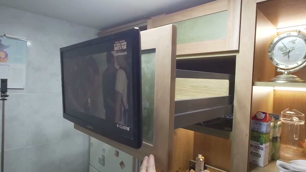

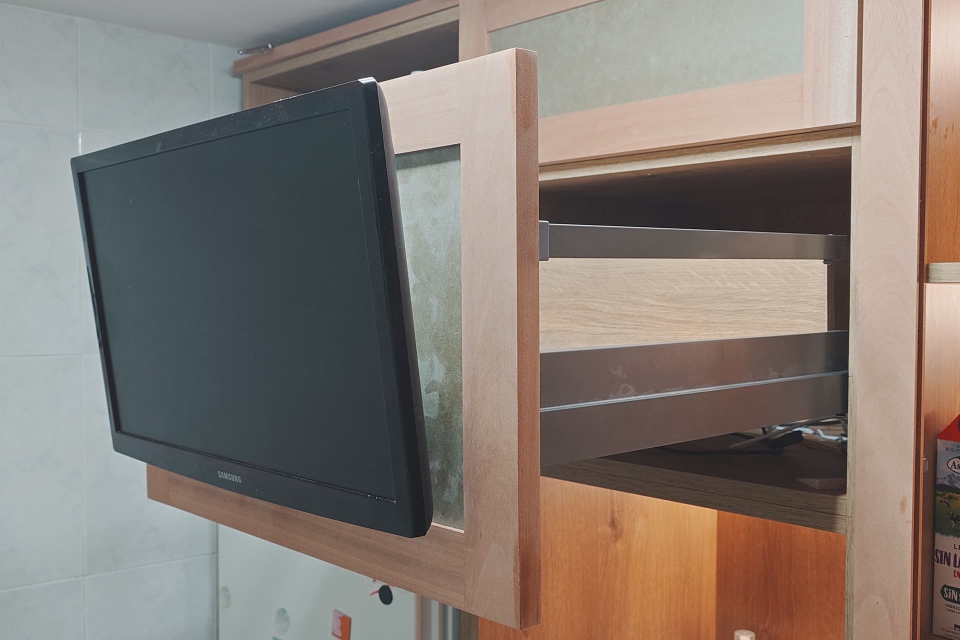

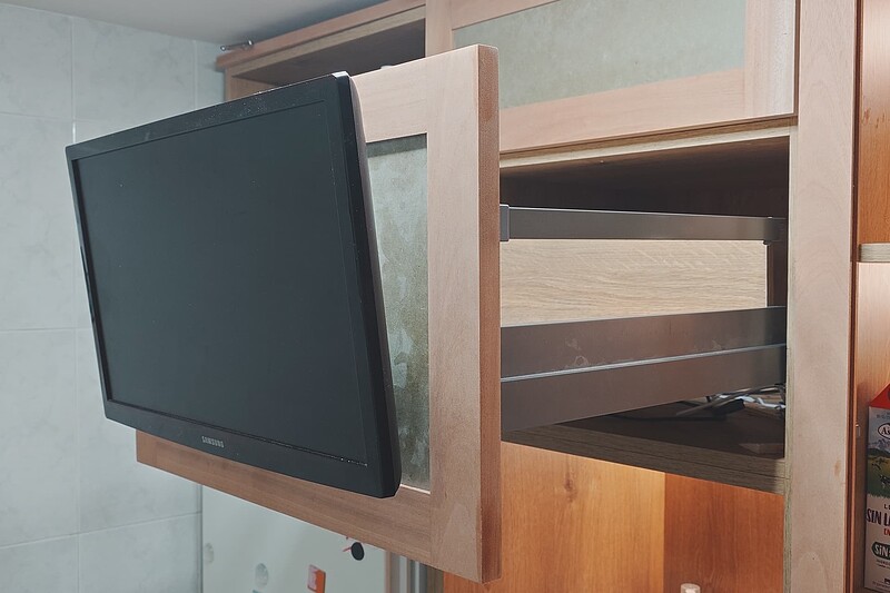

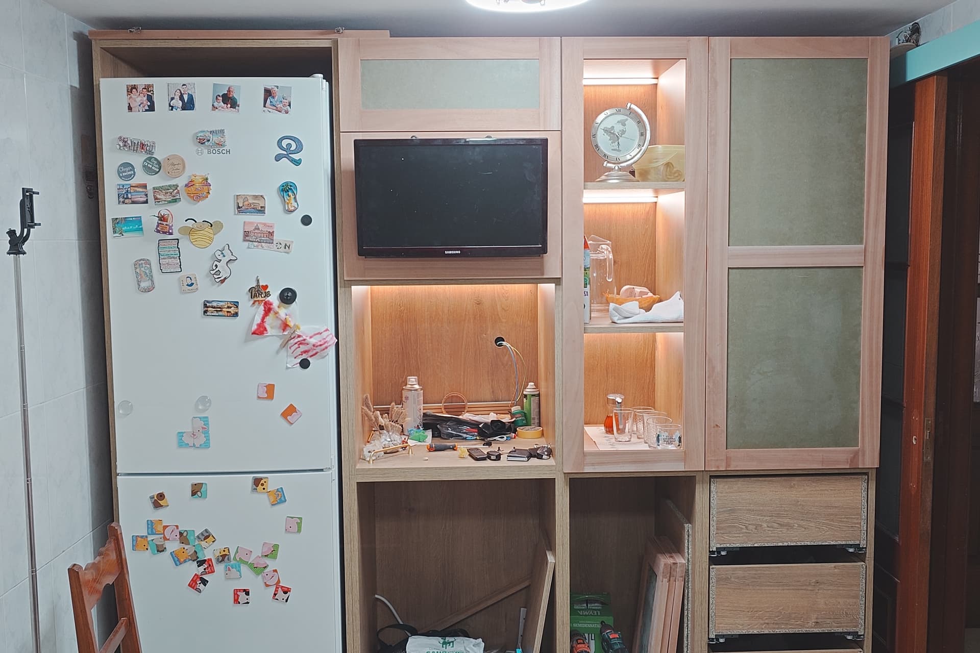

Que os parece el sistema para la tele?
Estoy acabando un mueble para la cocina de mis padres.
Como es un frontal pequeño le di muchas vueltas a como optimizar el espacio.
Cambié la puerta a corredera.

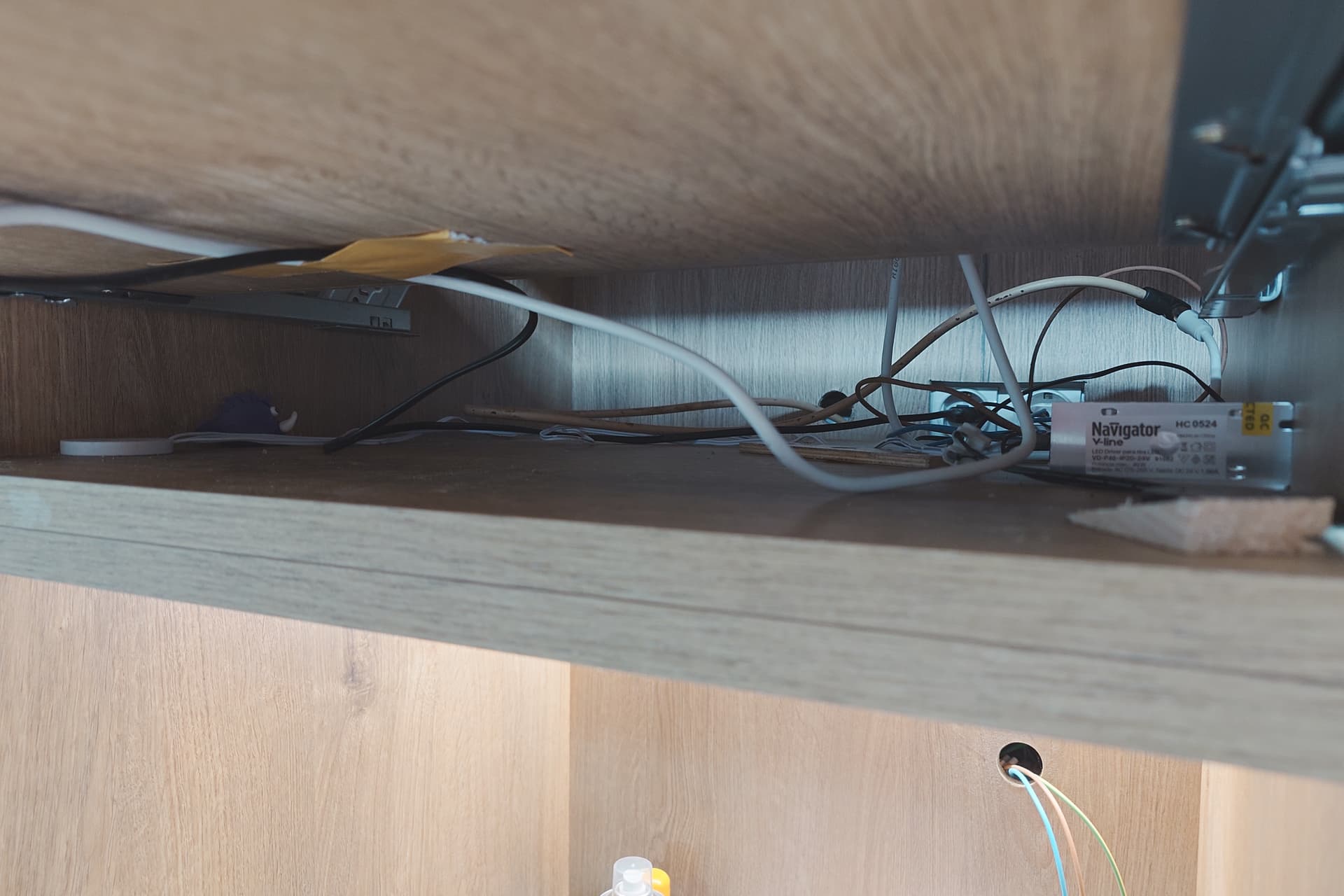

Y la TV decidí hacer un cajón y colocarla en el frontal. Asi la tele no come un espacio del mueble.
Cogí herraje de cacerolero, porque asi se puede ver el interior del cajón, al quedar a la altura de los ojos. Si fuese cerrado no se podría ver lo que haya dentro.
Dejé espacio entre el fondo del cajón y el mueble para el cableado de la tele y también de la iluminación led, sensores, transformador, etc.
Ahora estoy probando las puertas y frentes de cajones por si tengo que cepillar antes de lacarlo todo. Y despues lacar tambien la puerta y hacer los remates todos contra la pared, puerta, etc

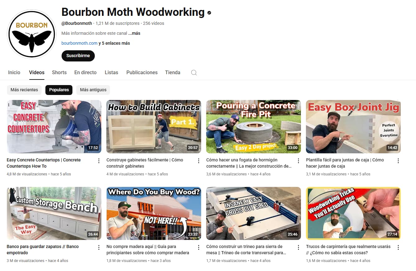

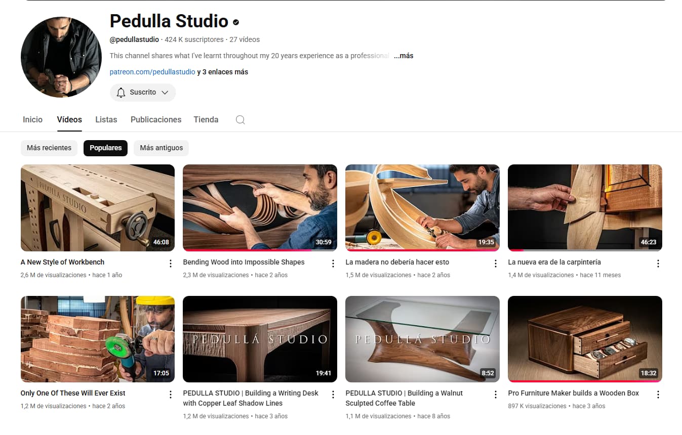

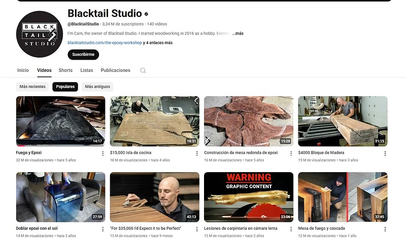

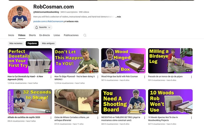

Creo que no debe de haber ningún youtuber millonario de los que se dedican al tema de la carpintería o bricolaje
Cierto es que más relevantes son los que se dedican al tema de la ebanistería y construcción de muebles de manera general, aunque hay algunos que viven de enseñar técnicas de carpintería y lo que hacen. Millonarios no sé, pero con estos números se puede vivir bien,patrocinios, eventos, cursos, sin contar la promoción que eso le da a tu trabajo y los precios que puedes llegar a alcanzar… solo te comparto los que recuerdo y en youtube, en instagram he visto a alguno que cuando miro lo que valen sus trabajos flipo en colores…
Esta muy chulo @Leandrinho , que madera has usado para los bastidores? Parece buena madera para lacar. Es ayous?
Sapelly
Y los entrepaños de dm 10 mm hidrófugo
Original idea , el frigorífico está pidiendo a gritos un panelado, yo hubiera colocado los leds embutidos y a los costados, junto a la puerta, existe un sistema para puertas de corredera que se ocultan en el costado, por la parte exterior, también pondría los estantes de la vitrina en cristal
Por la foto no lo hubiera adivinado!! Es buena madera, yo tambien la utilizo para lacar y bien

Buenos días @Leandrinho
No me había tocado ver un televisor en el frente de un cajón cacerolero, para mí resulta novedoso.
Si no es inconveniente, cuando lo tengas todo acabado no estaría mal unas fotos.
Gracias por compartirlo en el foro.
Por supuesto.
Por temas del trabajo igual hasta dentro de 15 dias no está todo listo. Veremos
Ok, muchas gracias.
Subo un pequeño video donde se ve como abre y cierra
