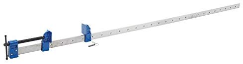

En amazon tienes los de silverline, buenos y 5 euros más baratos
Esos gatos son para alistonar por la garganta que tienen no creo que sean los mas adecuados para montajes de puertas.

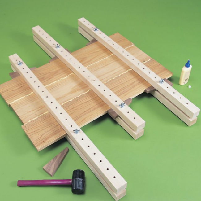

Puedes utilizar una base con un tope en un lateral y en el extremo opuesto cuñas que van haciendo el apriete, o fabricarte unos cacharrines tal que asi:
Ok, pues perfecto!
Los sargentos los compraré para hacer la sujeción inicial
Luego prepararé algo parecido, me parece una buena idea!
Muchas gracias una vez más a tod@s!!!
Pues buena idea, ya que ademas de apretar a lo ancho, impide que se levanten las tablitas
Eso si, no hacen demasiada fuerza en vertical (lo que aprietes la palomilla). y los listones se tienes que impermeabilizar del pegamento. Pero está bien muy bien
Los listones con un poco de cinta de embalar van que chuta!!! Un saludo

con cuerdas y cuñas todavia se utiliza en el mundo de los Luthiers,es el mejor metodo para unir tablas delgadas.
A veces lo más sencillo es lo más práctico. Gracias por el aporte, ya que desconocía este método ancestral y muy útil.
son SILVERLINE como los de Amazon pero en otro color.yo compré 6 en Amazon hace unos años y estoy contento con ellos.
para evitar la curvatura pongo unos por abajo y otros por arriba
