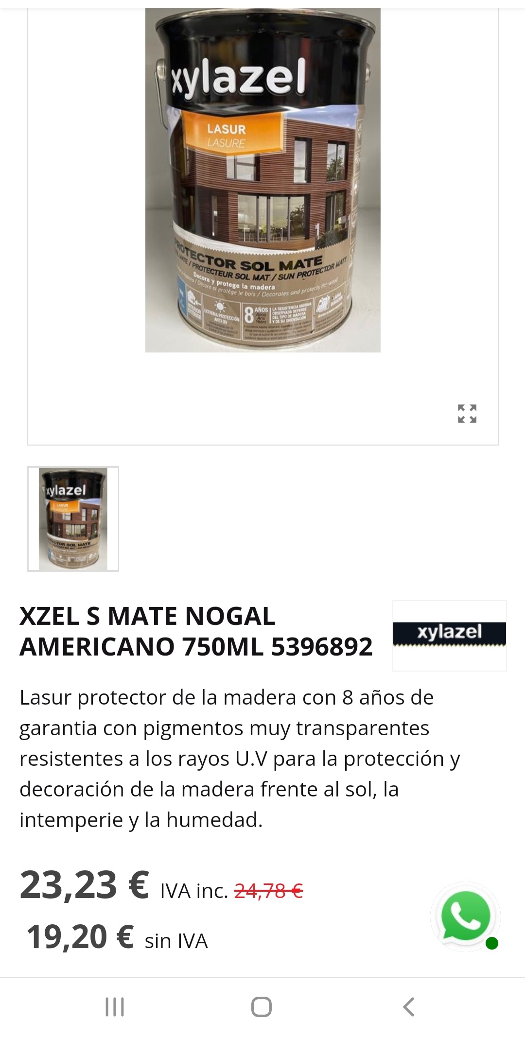

Hay lasures sinteticos mates. Yo suelo dar uno de Xilazel Mate color nogal americano. Se da muy bien y tiene un color bastante oscuro que “tapa” imperfecciones muy bien. 7
A los lasures mate los machaca aun mas el sol que la lluvia

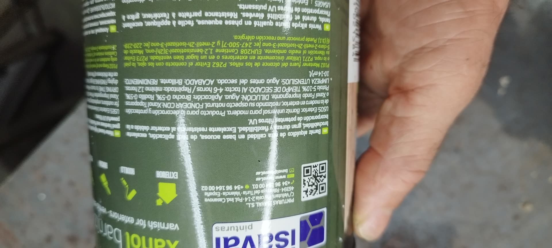

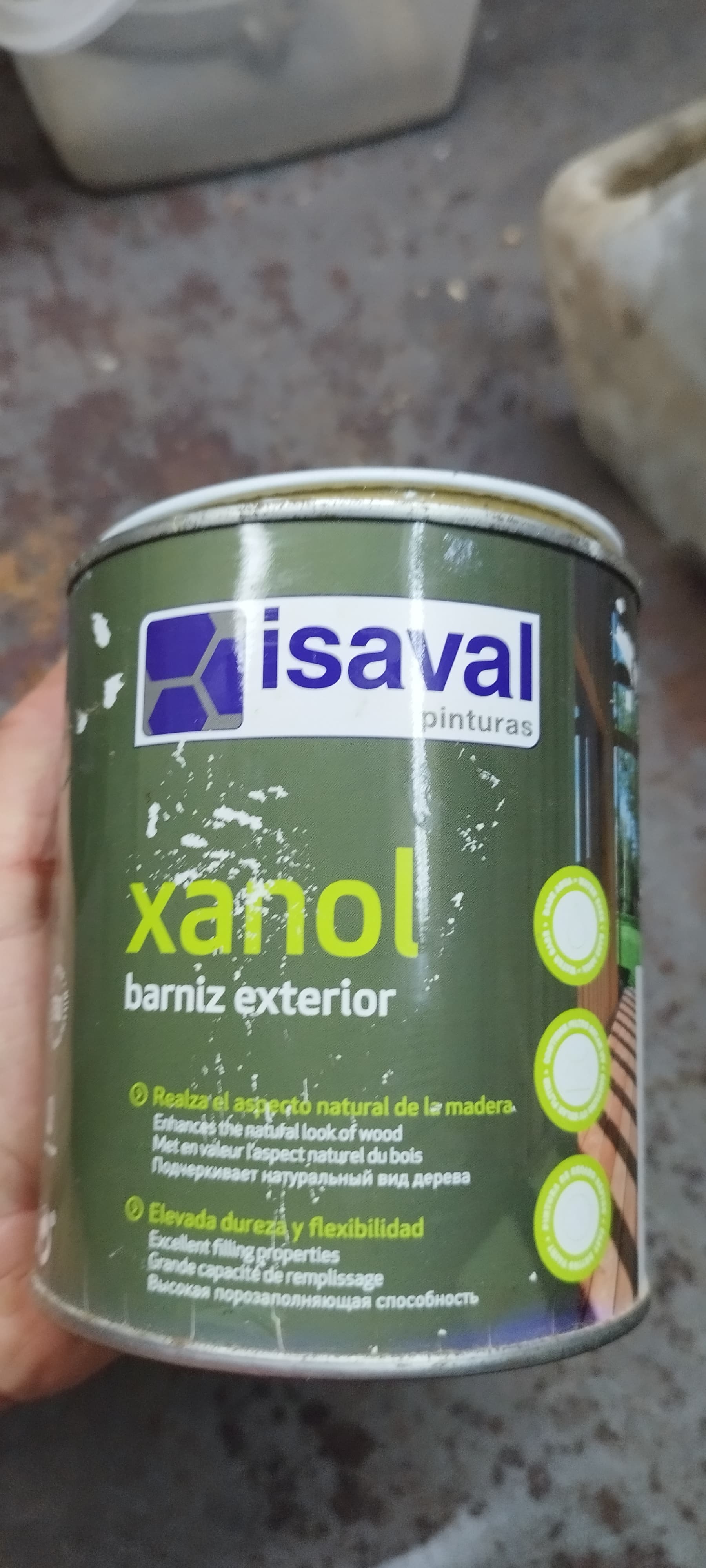

Fui al montón de pinturas y estoy casi seguro que el que puse fue este.

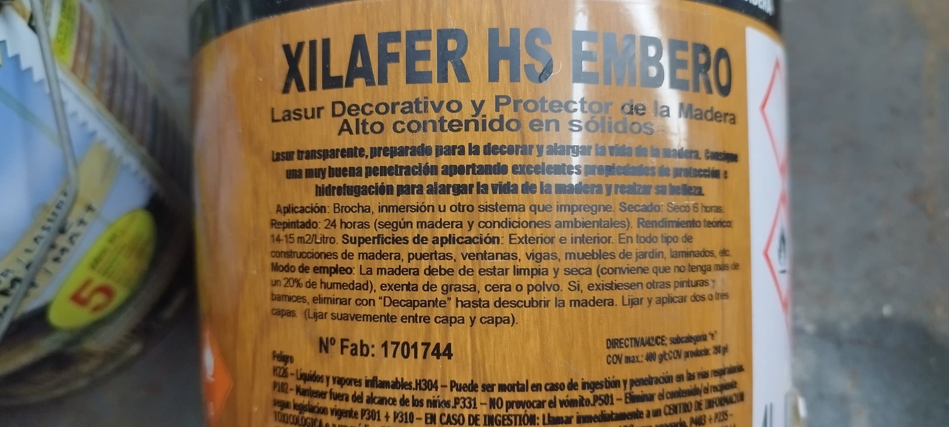

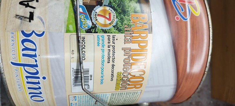

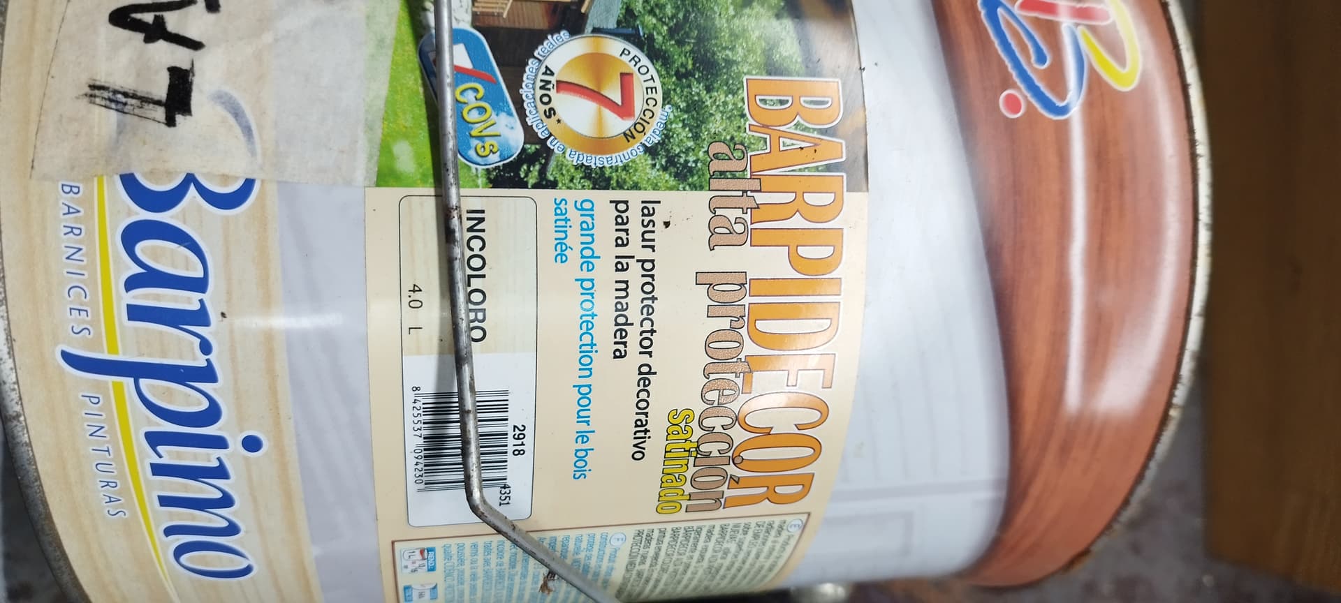

Ahora de las pinturas que tengo de Benjamín, vi estas:
Una es al agua (barpimo) y pone 7 años de protección.
La otra, xilafer, es al disolvente.
Me acuerdo que el prefería al disolvente por la mejor penetración y que le sorprendía el entusiasmo por la lasur al agua.
Creo que voy a probar con el barpimo.

Yo he tenido una exitosa, pero limitadissima experiencia, con barnices de esos que llaman para climas extremos.
